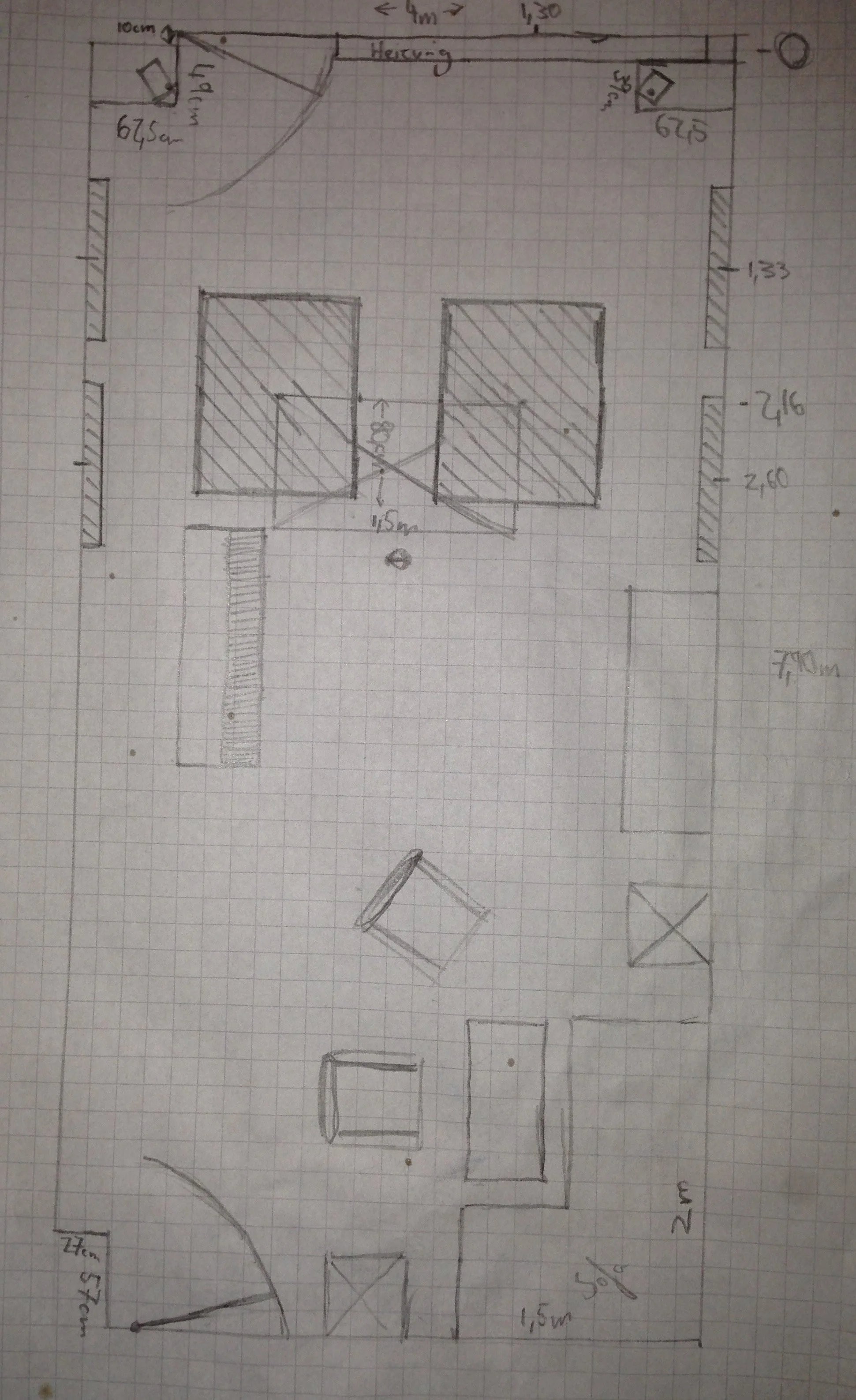

Ausgangssituation war der nackte Raum (4,05 x 7,9m) mit Schreibtisch und Couch an genau der Stelle wie auf der Skizze.
Ich habe bis jetzt die 6 Absorber für die ER an Wänden und Decke angebracht, ausser denen und meinem Equipment stehen nur die Möbel in dem Raum. Die Messungen für den Raum ohne Absorber sind in File 01. Der Raum mit den Absorbern an den Wänden sind in File 02, mit allen Absorbern File 03. Bei denen hatte ich leider das Sofa in einem anderen Raum stehen. Bei File 04 ist die Couch auch mit drin.

Hier die Skizze

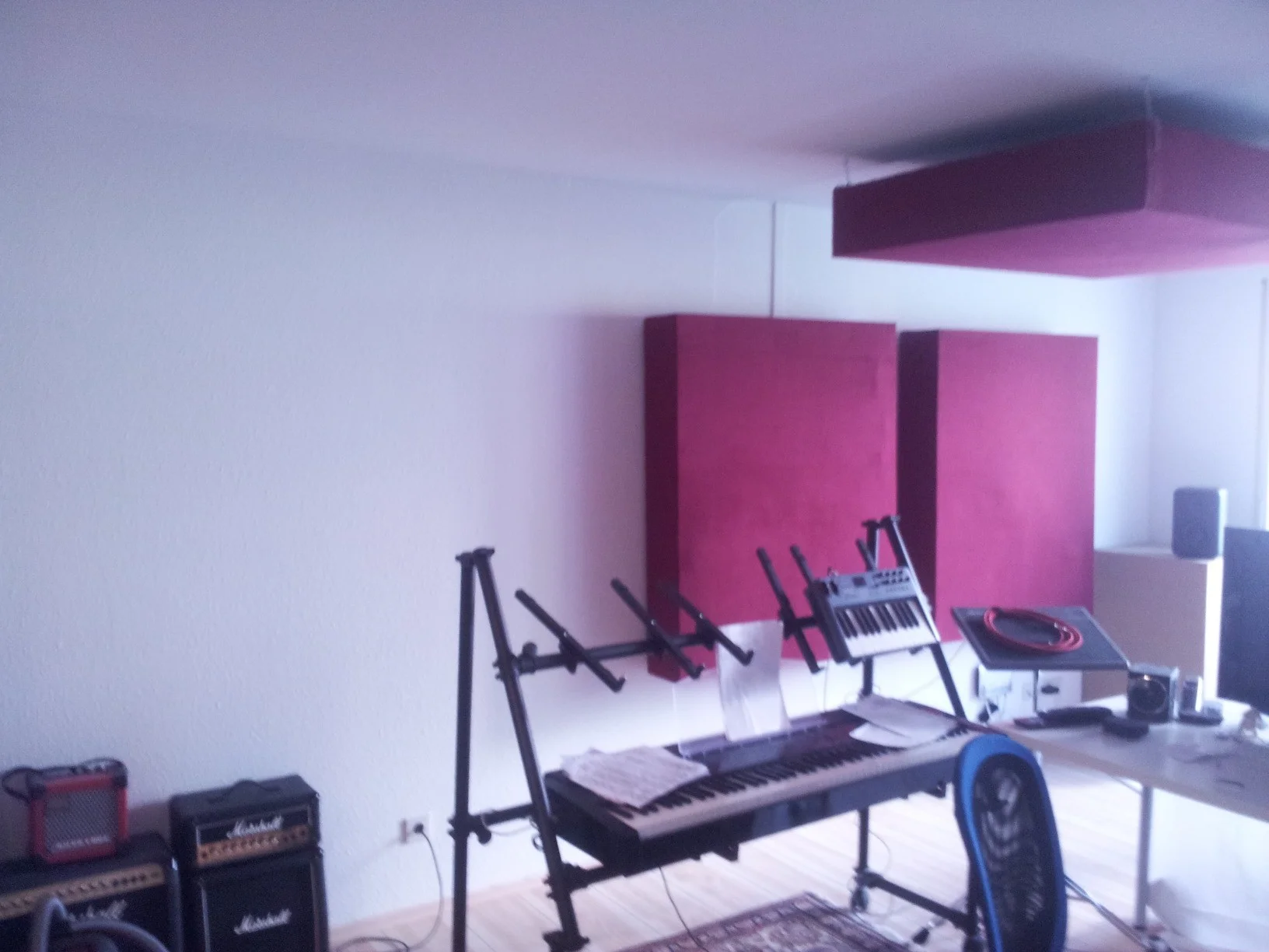

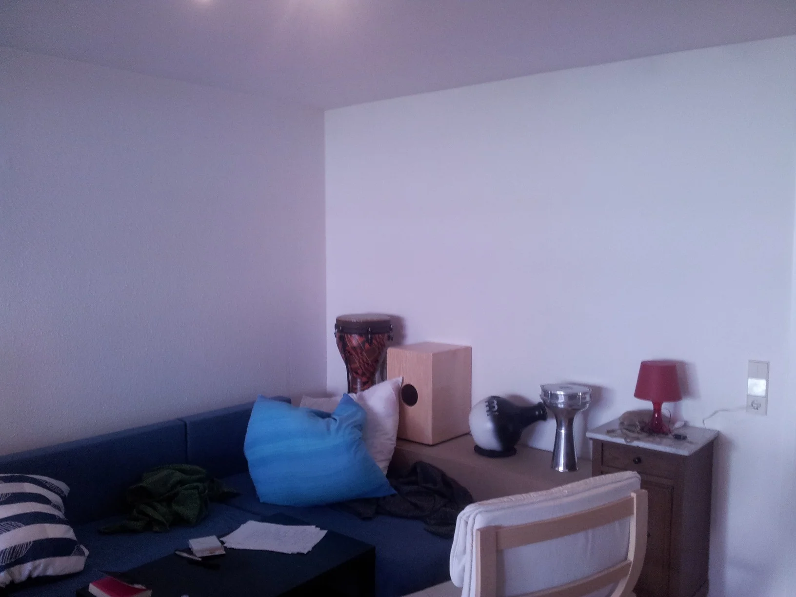

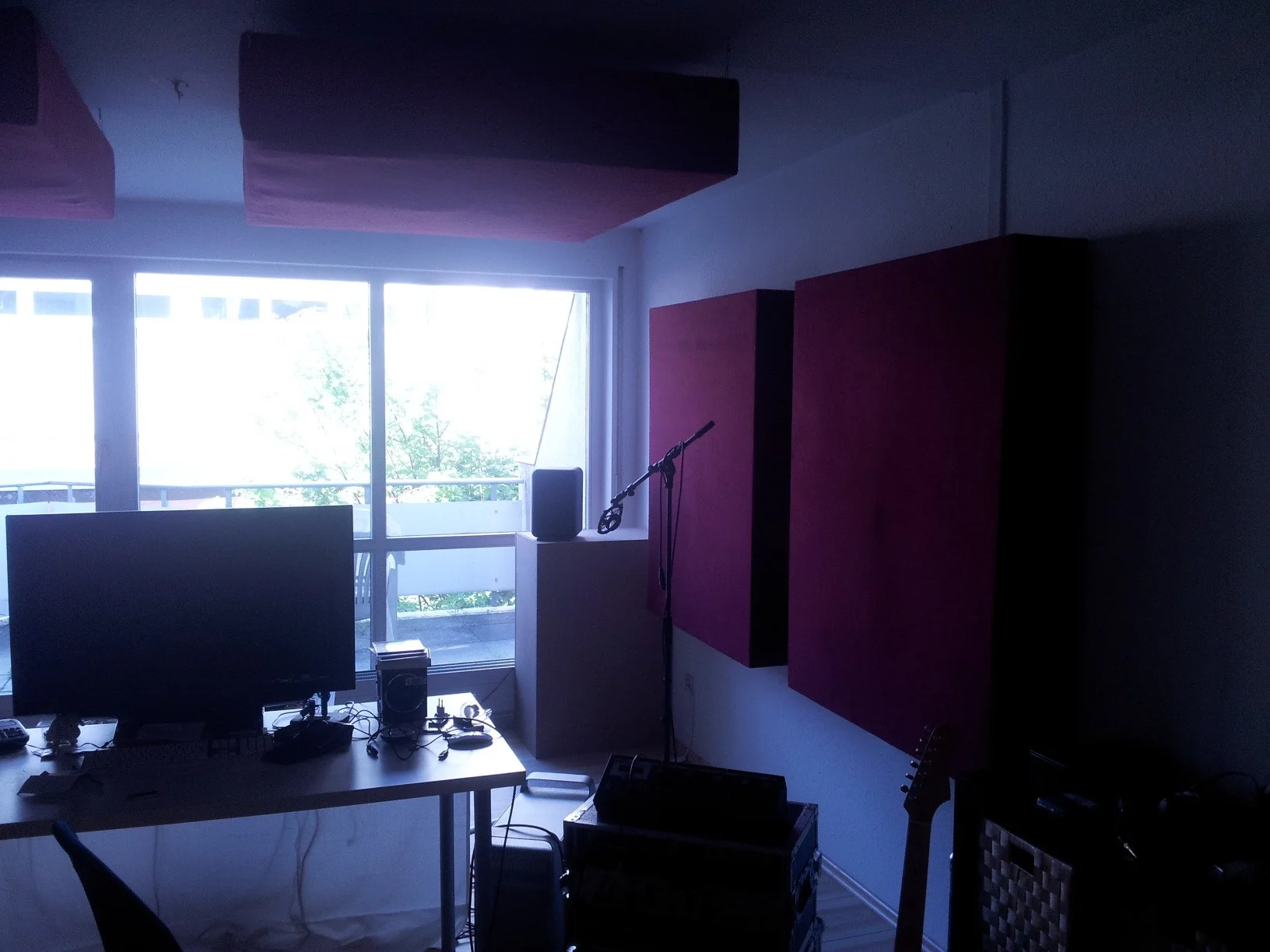

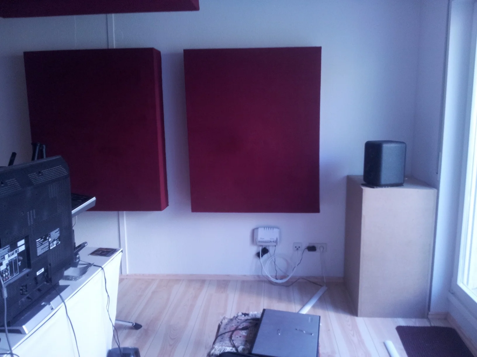

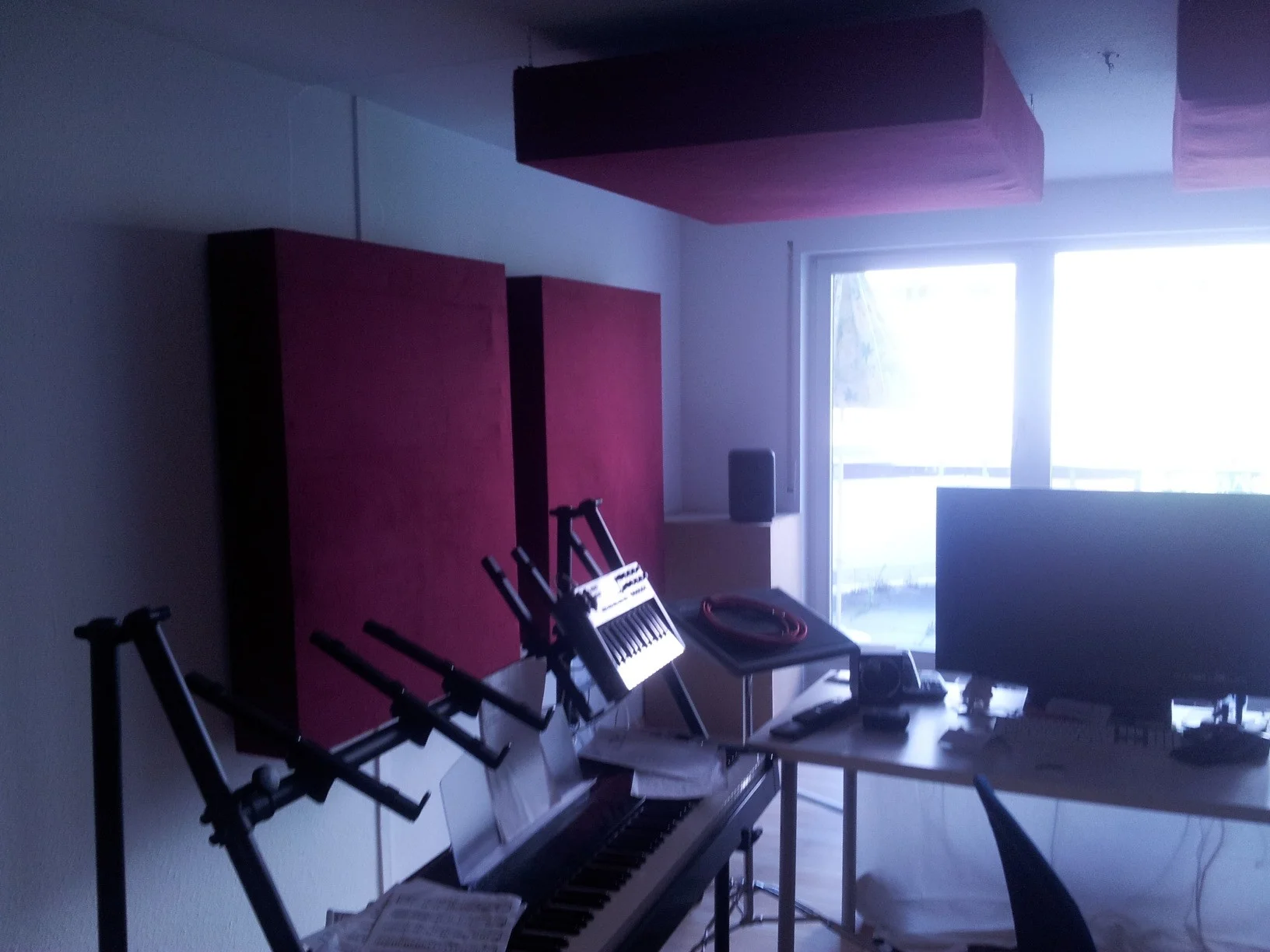

ich hab nochmal ein paar Fotos gemacht.

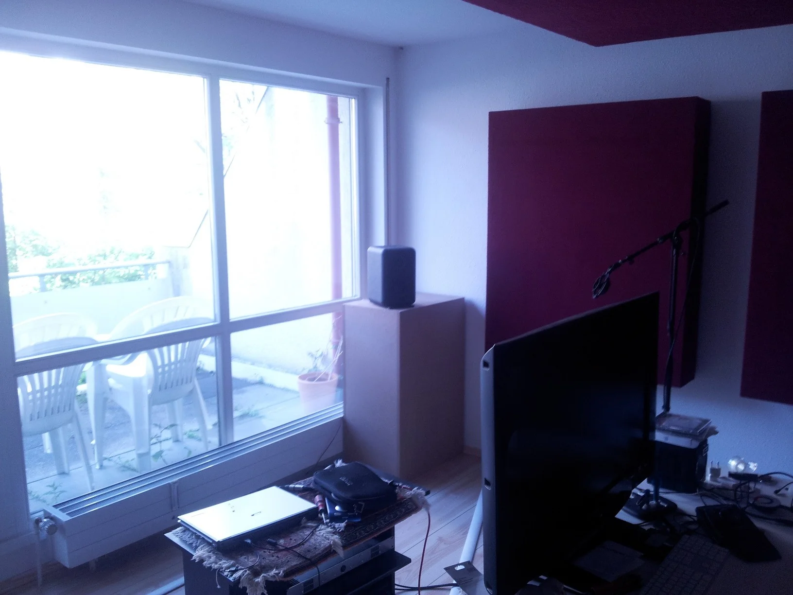

Oh, Deine Speaker sind ja enorm weit weg vom Abhörplatz/Sweetspot. Nach Deiner obigen Skizze sieht es zwar schon so aus, dass da ein gleichseitiges Dreieck da ist, aber ich glaube, mit einer Veränderung der Speakerposition (Speaker näher an Tisch oder Tisch näher an Speaker/Fenster) lässt sich da auch noch was verbessern.
Reaktionen: helge1973
Hi,
danke für die Antworten. Die Speakerposition habe ich durch Messungen und Hörtests bestimmt. In den Messungen im File 00 habe ich gesehen, dass die aktuelle Position die beste ist. Die Boxen müssten wegen der Balkontür mindestens einen Meter von der Wand entfernt stehen, dadurch entstehen dann aber recht große Auslöschungen im Bassbereich.
Meint ihr durch die Positionierung der Lautsprecher kommt das schlechte Impulsbild zu Stande?
Grüße
