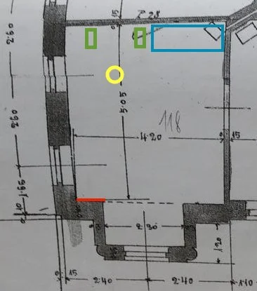

Die Maße des Raums sind 5,05m x 4,20m x 3,44m. Die Wände sind z.T. leicht schief, und von der Abhörposition aus gesehen an der Rückwand ist noch ein Erker mit den Maßen 2,30m x 1,40m. Ein Plan vom Grundriss liegt bei. Darauf habe ich nicht-maßstabsgetreu die Position der Lautsprecher eingezeichnet (grüne Rechtecke), die Abhörposition (gelber Kreis) und ein Schrank, der sich in vermutlich ungünstiger Position neben den Lautsprechern befindet (blaues Rechteck). Der Abstand zwischen Lautsprechern, und auch Abhörposition ist 130cm. Mittig dazwischen befindet sich noch ein Subwoofer.

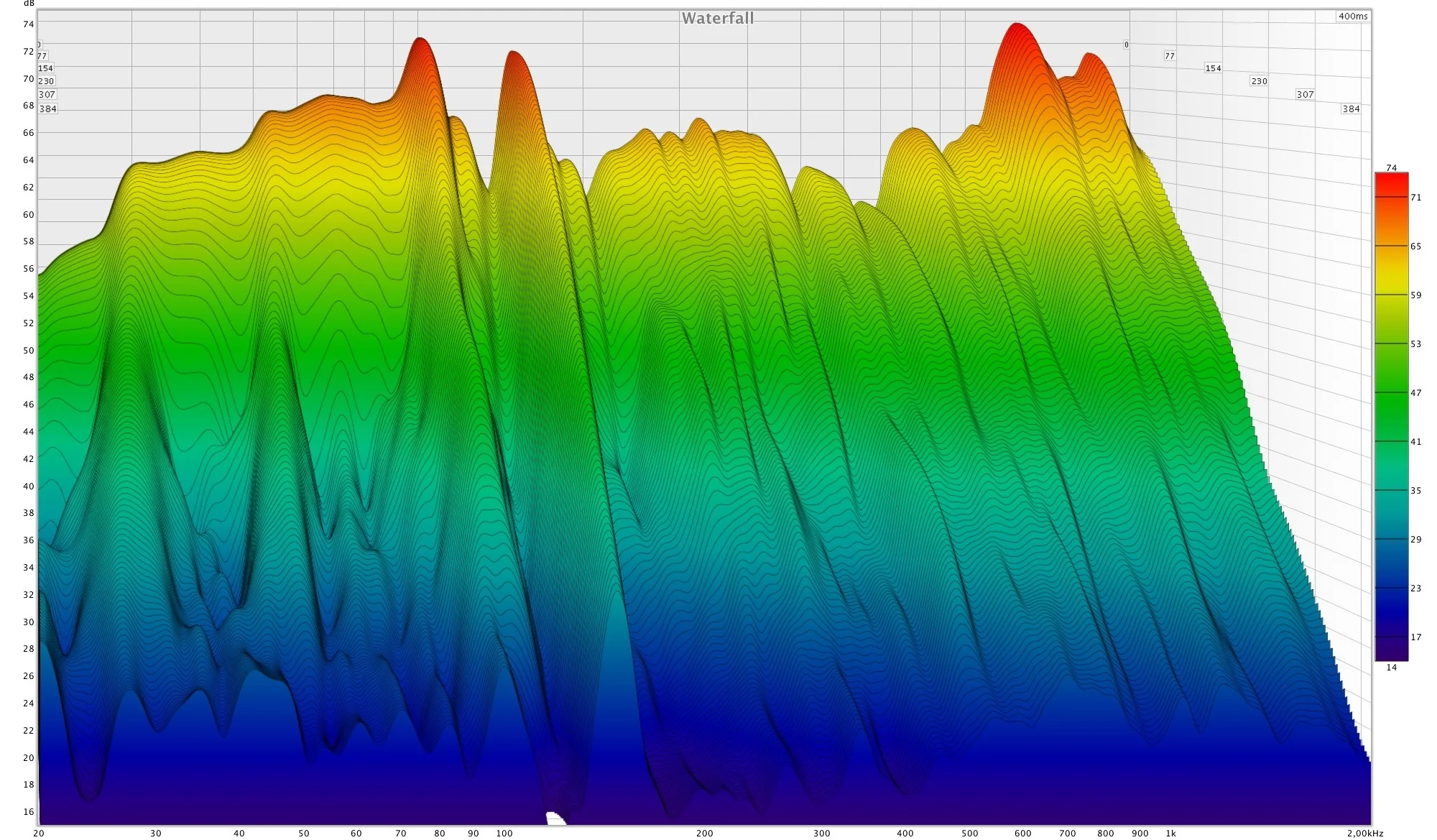

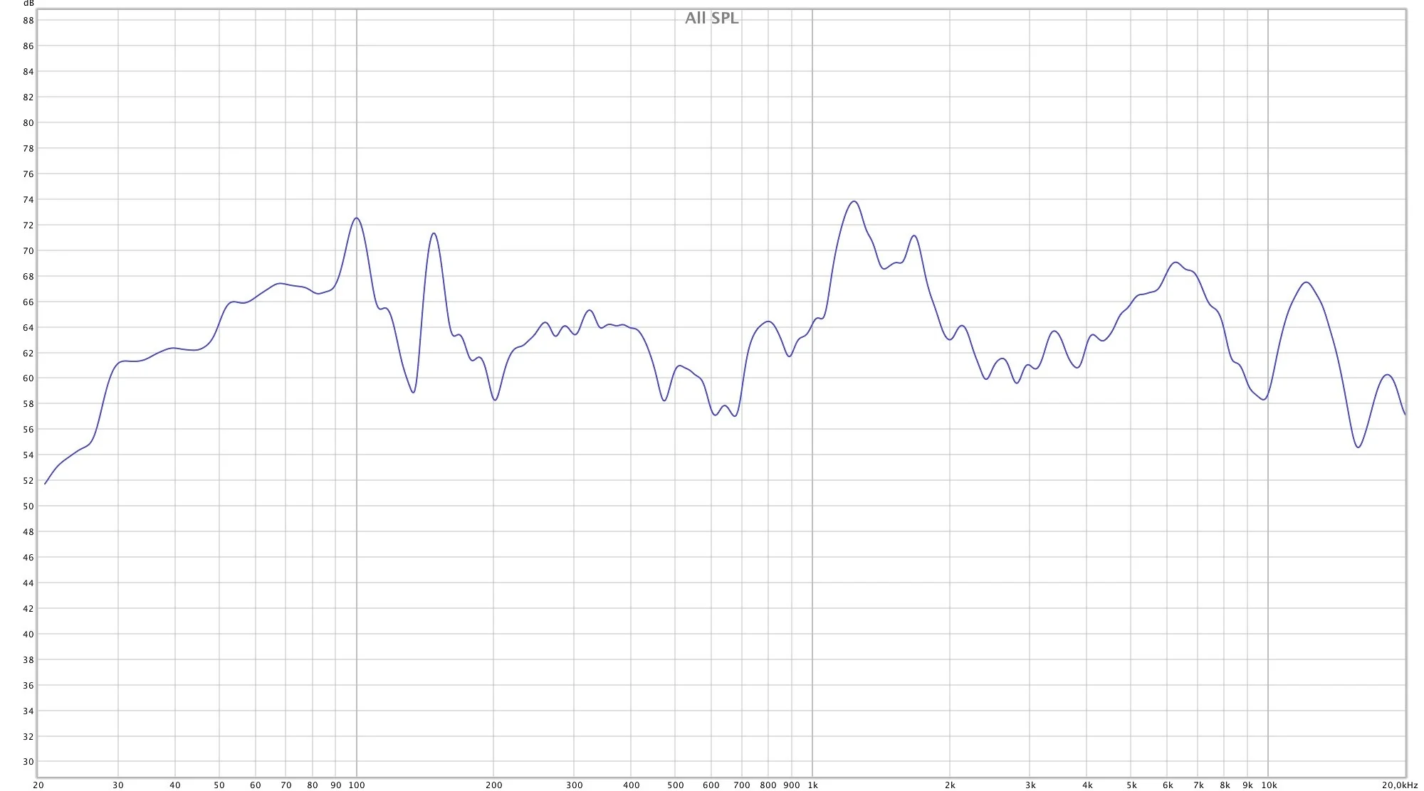

Im Anhang sind noch die Messungen die ich mit REW nach dem Guide hier im Forum durchgeführt habe (Mikrofonpositionierung ist evtl. nicht punktgenau auf den Zentimeter). Bilder davon hänge ich ebenfalls an.

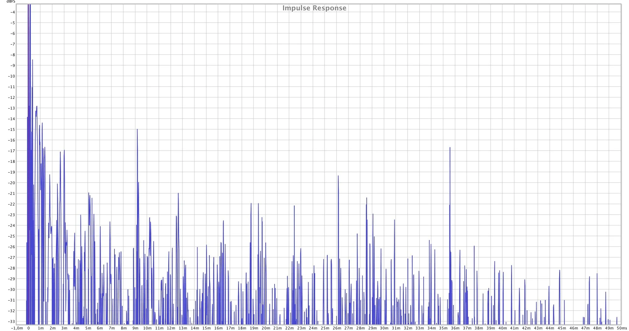

Reflexionen:
Mit der Schnurmethode und den Ergebnissen in REW bei 'Impulse' habe ich
-die Decke als verantwortlich für die Reflexionen bei gut 9ms gefunden
-Bei ca. 19ms sollte die Rückwand (rot im Grundriss eingezeichnet) verantwortlich sein, linker Lautsprecher.
-Bei ca. 5ms das Fenster zu meiner linken, ebenfalls linker Lautsprecher.
Was ist mit den ganzen Ausschlägen unmittelbar nach dem Direktschall? Frontwand? Tisch zwischen Lautsprechern und mir?
Gibt's noch eine Möglichkeit herauszufinden bei welchen Frequenzen die Reflexionen überhaupt auftreten, um dann entsprechendes Absorbermaterial auszuwählen? Macht das überhaupt Sinn?

Verschieben der Lautsprecher um einige cm nach rechts/links/vorne/hinten hat kaum einen Unterschied auf den Messungen ergeben. Bestes Ergebnis, v.a. hinsichtlich der Sprünge zwischen 100-200hz war bei Platzierung möglichst nah an der Frontwand, und die Trennung Sub/Mittelhochtöner etwas höher Richtung 100hz zu bewegen.

Also ich würde die Abhörposition in den Erker bauen
Dann Rückwand so gut es geht behandeln
Hat noch jemand Mitspracherecht, wo dein Platz ist?
Nein, dann in den Erker. Den Schrank direkt in deinen Rücken platzieren (natürlich an der Wand gegenüber und wegen der Symmetrie).

Wie meint ihr, die LS direkt in den Erker stellen (da sind sie ja dann sehr nah an den Seitenwänden des Erkers), oder im Raum vor dem Erker?
Da das eigentlich keine wirkliche Option für mich ist... Kann ich dennoch durch einige Maßnahmen an der aktuellen Abhörposition Verbesserungen erzielen?
Symmetrie ist unheimlich wichtig für die Akustik, da Du nur einen Teil des Raum beanspruchen kannst, versuche Dir den Erker zu erkämpfen :D
Mach Dir möglichst dicke ER an Seiten und Decke zwischen Boxen (so tief wie möglich in den Erker) und Abhörposition. Das ist nicht perfekt aber wenn Du nur 5qm haben kannst ;)

Ok, und kann noch jemand was zur Raumakustik sagen. Kopfhörer kaufen, Position ändern ... alles schön und gut.
Tatsächlich möchte ich aber wissen, was ich bei oben beschriebener Ausgangslage durch Absorber/Diffusoren etc. erreichen kann, und ob die von mir angedachten Maßnahmen zielführend sind.

Kann der "blaue" Schrank weg, so das man mit dem Abhörplatz wenigstens mittig kommt?
An der linken Seite, sind das Fenster?
Hab jetzt nur nicht auf die Maße geachtet.
Vielleicht mal den Abhörplatz dazwischen aufbauen. Ist dann zwar ne kurze Seite, aber wie schon geschrieben, wird man da eh nicht viel rausholen können, wenn man drin wohnt.
