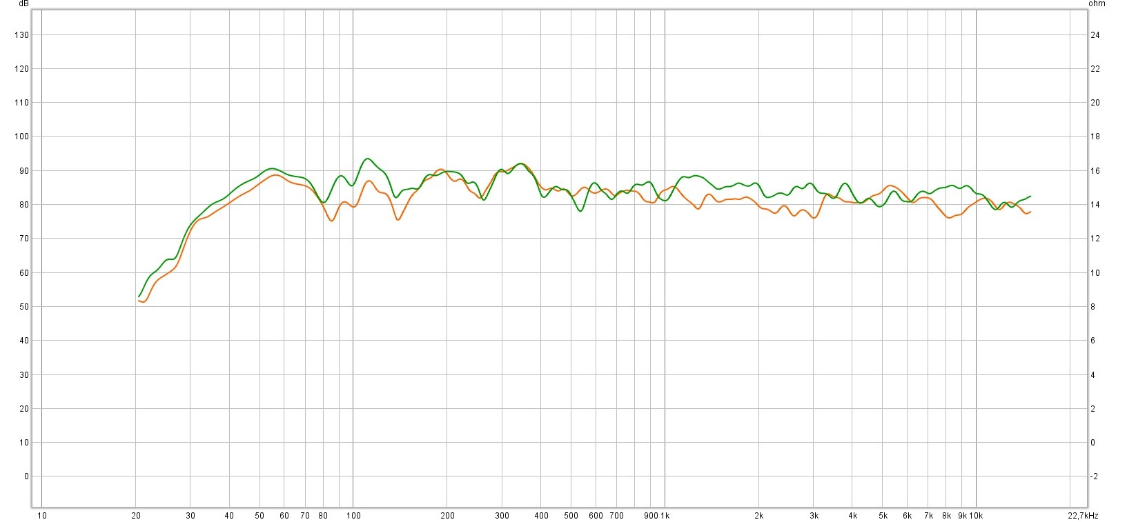

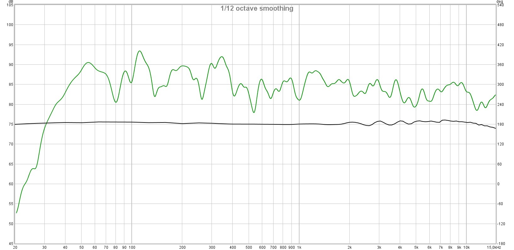

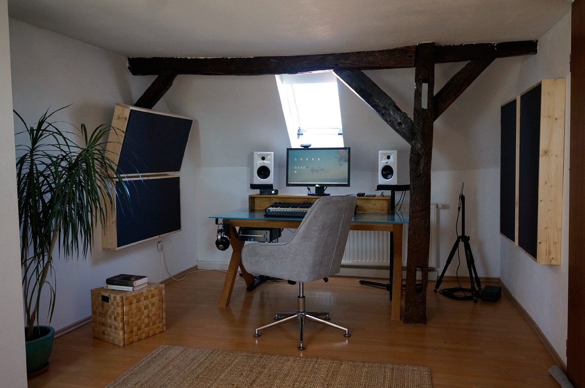

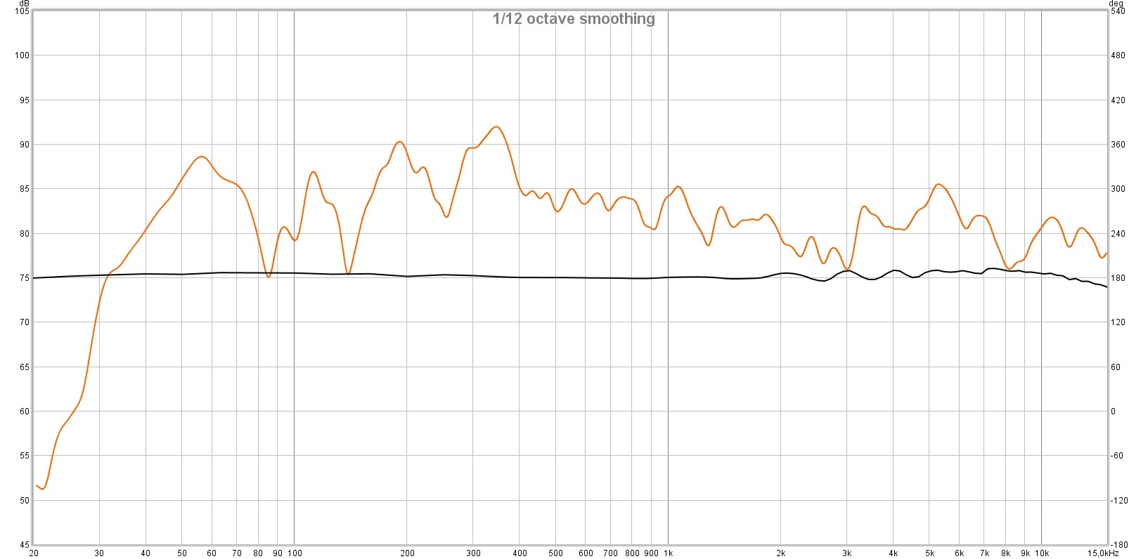

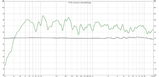

UPDATE
Es hat ein wenig gedauert die Materialen zu besorgen und die Absorber (insgesamt 4 Stk. a 100x50cm, 10cm Basotect) zu bauen, aber (Corona sei Dank) konnte ich nun alles soweit herrichten.
In Anbetracht des zeitlichen und finanziellen Aufwands fallen die Messergebnisse ernüchternd aus, aber rein subjektiv bin ich erst einmal zufrieden und kann sagen dass es sich gelohnt hat.
Die Lautsprecher auf Stative zu stellen war jedenfalls ein wohltuende Maßnahme. Mit dem vergrößerten Sterodreieck klingt jetzt alles viel offener (nicht mehr so gedrungen) wie vorher und dank der Absorber auch trockener. Durch den verlängerten Abstand der LS zur Hörposition sind auch die Ohren spürbar weniger belastet.
Optisch hat der Raum nicht unter den Maßnahmen gelitten, im Gegenteil. Zusätzlich habe ich mir eine Tischbank als Bildschirmerhöhung und Ablage fürs Interface etc. gebaut, wodurch der Arbeitsplatz nun besser organisiert ist.
So schaut's nun aus:
Und hier die Messergebnisse:
vorher
nachher
und im Vergleich
Ich erkenne da wenn überhaupt eine Verschiebung oder Veränderung, vielleicht sogar Verschlimmbesserung?
Aber wie gesagt, der subjektive Eindruck ist soweit gut. Jedenfalls fühle ich mich wohl in meiner neuen Arbeitsumgebung und das schrauben macht Freude - und das ist erstmal die Hauptsache für mich!
Für Tipps und Anregungen bin ich natürlich weiterhin offen!

Naja, der Frequenzverlauf hat sich verbessert, was u.a. an den Ständern liegen könnte und der Entkopplung zum Tisch. Die Absorber links und rechts begradigen nochmals einiges zwischen 400 Hz und 15khz - wirken aber gering im Bassbereich.
Ohne Bassabsorber bekommst Du allerdings keinen trockenen Bass im Nachhall hin. Es bleibt also die Empfehlung, in zwei Bassabsorber in den Ecken zu investieren... Das wäre Schritt 1 gewesen.
Zudem empfehle ich links und rechts die Absorber ähnlich aufzuhängen. Aber ich sehe schon: Da ist ein Balken im Weg.
  • #73
Ähm.... Der Bass ist schon verdammt trocken, der bröselt schon fast.
  • #74
Hast du geguckt ob du noch unbehandelte Erstreflektionen hast die innerhalb der ersten 20ms bei dir am ohr ankommen? Wenn ja, behandeln! Das glättet auch weiter den Frequenzgang.
Wenn das durch ist (die Decke ist z.B. definitiv noch zu behandeln), dann kannst du anfangen deine beste Boxenaufstellung zu ermitteln. Dann sollte der Frequenzgang auch wirklich nett aussehen, wobei er jetzt schon ok aussieht, für zu Hause.
Bassfallen sehe ich immer noch nicht als begründet an in diesem Fall.
Was hast du an der Wand hinter dir?

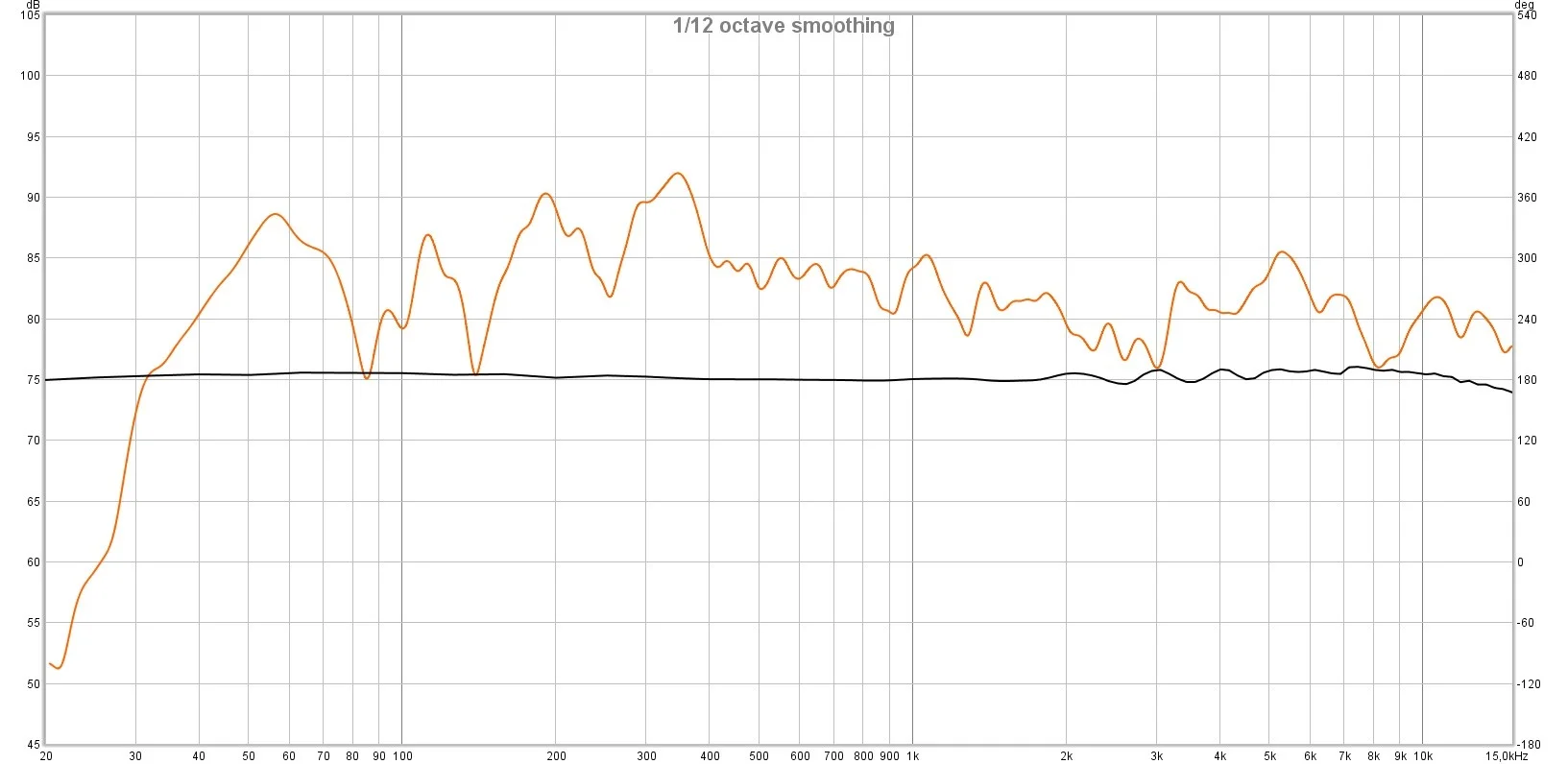

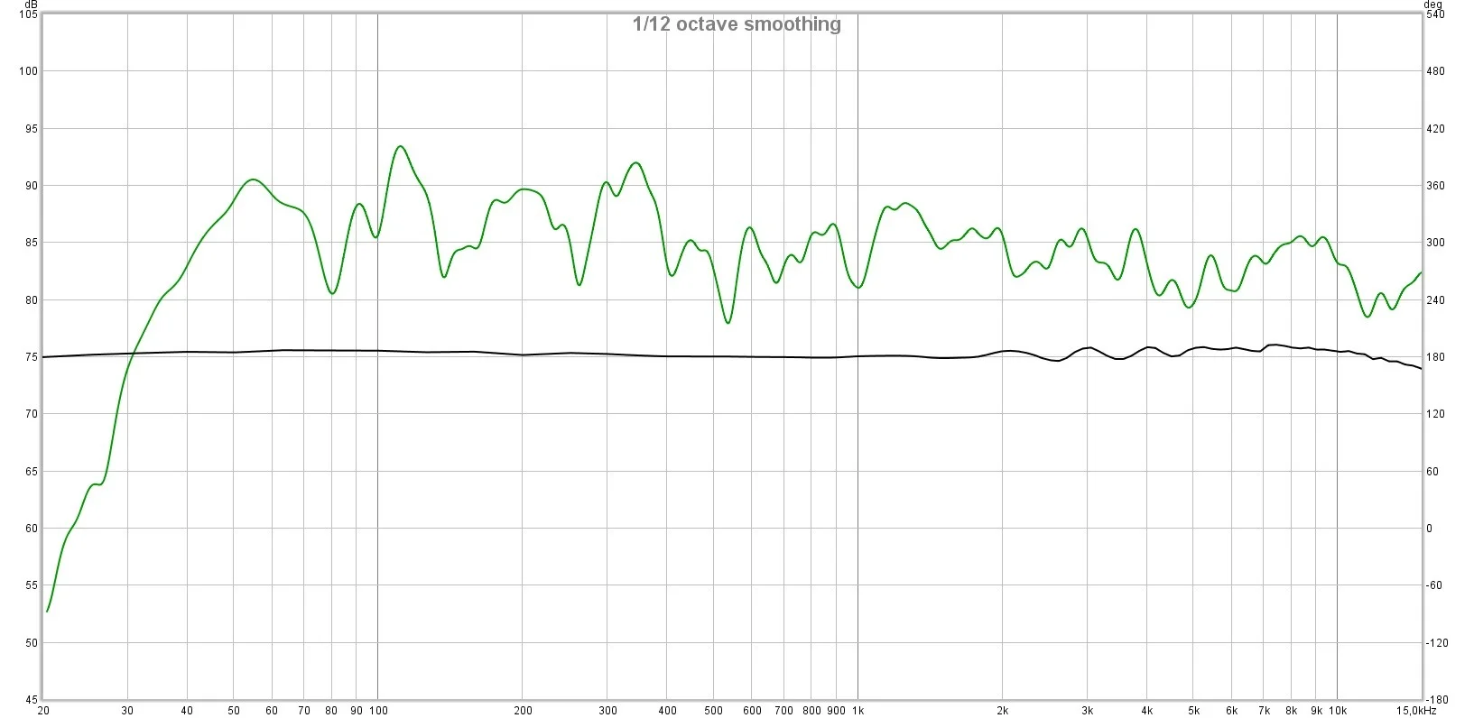

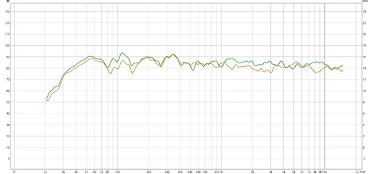

UPDATE
vorher
Anhang anzeigen 78141 Anhang anzeigen 78142
nachher
Anhang anzeigen 78143 Anhang anzeigen 78144
und im Vergleich

Wäre eine Überlegung, aber bevor ich mir die Eckabsorber besorge macht es doch bestimmt Sinn die Ecken seperat zu messen um zu wissen was da genau los ist, oder?
Die Wandabsorber hätte ich natürlich gerne symmetrisch gehangen, aber wie Du schon richtig erkannt hast steht der Balken im Weg.
Lassen sich die Erstreflektionen anhand der Messung im REW genauer ermitteln?
Ich habe das Gefühl dass der Tisch stark reflektiert. Wenn ich ne Decke drüber lege ist es angenehmer, aber sieht halt ***** aus und nervt beim arbeiten. Deswegen weis ich nicht ob sich das sinnvoll beheben lässt.
Die Decke werde ich noch machen.
Mit der Aufstellung der LS habe ich schon ein bisschen experimentiert. Allzuviel lässt sich da glaube ich nicht mehr rausholen.
Da hat sich nichts geändert. Die Ecke am Schornstein wäre sicher noch relevant.

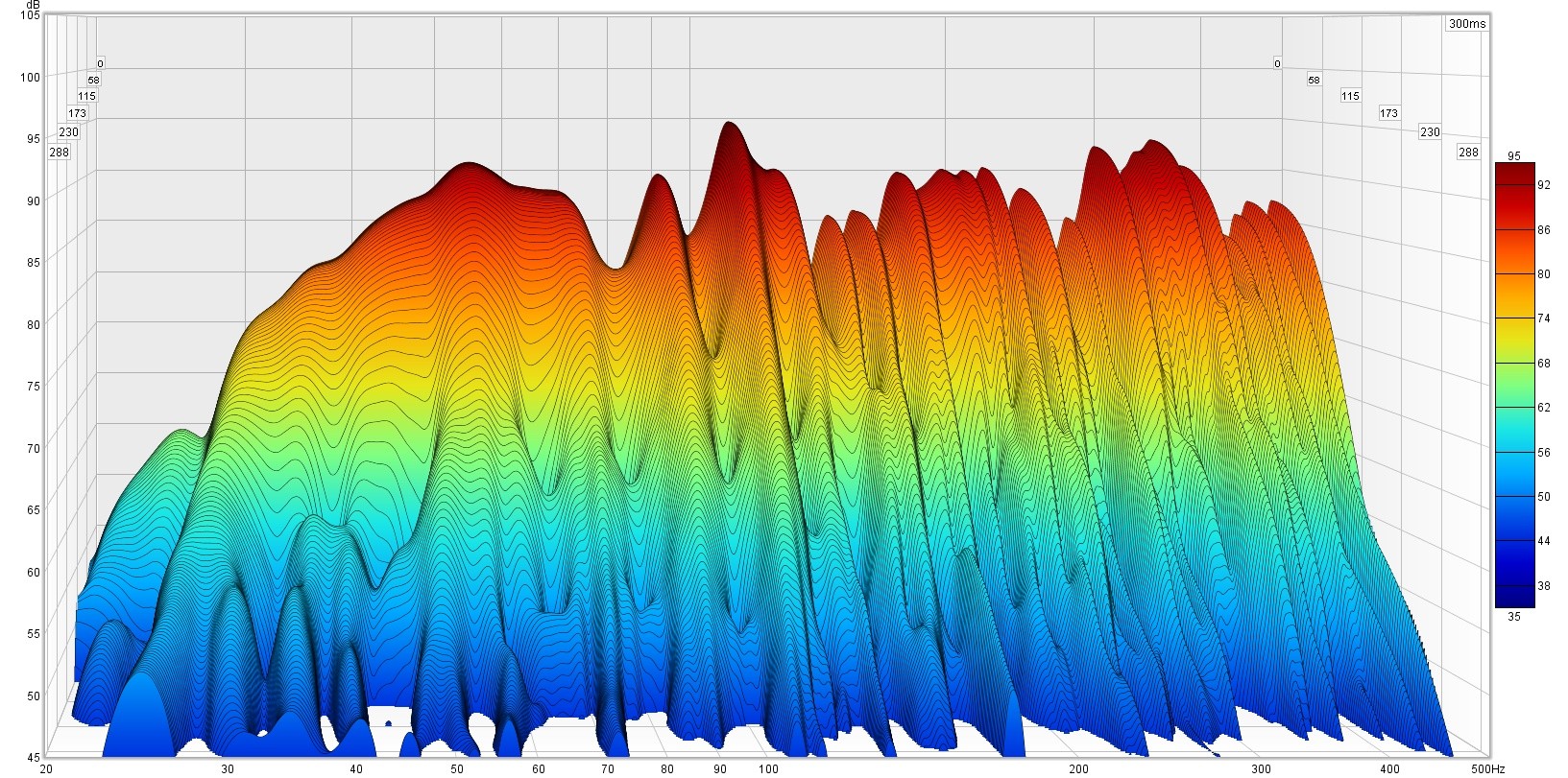

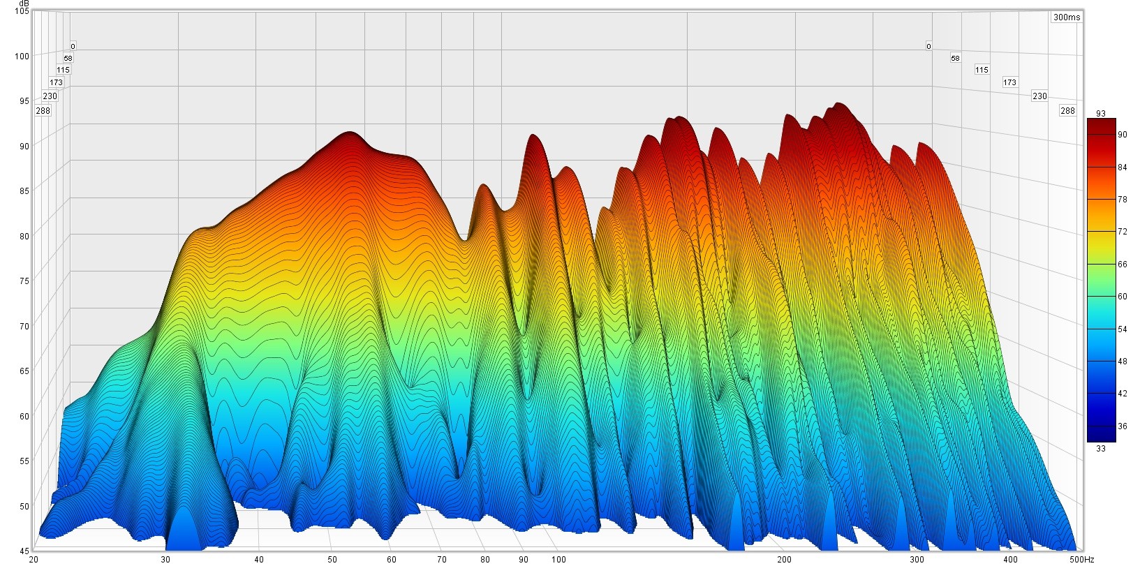

Also im Wasserfall bist du ja sogar im Bass schon weitgehend unter 300ms Nachhall, was echt gut ist. Der Frequenzgang ist natuerlich generell noch etwas wellig, weil eben nicht alle Erstreflektionen behandelt wurden und die Boxenposition nicht optimiert ist. Die ERs kannst du auch in RWE sehen, ich glaube das steht so auch detailiert im REW Workshop, musst da nochmal rein gucken.
Meine Idee waere jetzt das zu machen was ich oben schon geschrieben hab, ERs sauber weg bekommen und dann die Boxenposition ermitteln die dir den saubersten Frequenzgang gibt. Eventuell langt dir das ja dann auch schon. Der Raum ist natuerlich nicht 100% symmetrisch, aber mein Gott... irgendwas ist ja immer. Dafuer hast du halt 1a Vorraussetzungen im Bass. Ich wuerd den Raum nehmen :D
Es kann natuerlich sein das du beim Boxen hin und her ruecken merkst das da eine von den Kerben oder Bergen SBIR bedingt ist. Das kann man ueber verschiedene Loesungswege angehen, muesste man dann speziell gucken.
Ich bin gespannt was der Kaffe Junge noch dazu zu sagen hat, der findet oft Sachen die ich ueberhaupt nicht auf dem Schirm hab.
Achso, ja der Tisch.. den koenntest du eventuell anschraegen, so das er dir auf den Bauch reflektiert?

Nimm doch mal die Seitenabsorber wieder ab und stell zwei Stück schräg in die Ecken. Dann hast du eine Idee, was das macht zwischen 50 und 400 im Frequenzgang... Als tendenz.
Als Vergleich Kurve dann den unbehandelten Raum nehmen.
