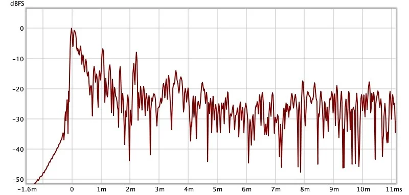

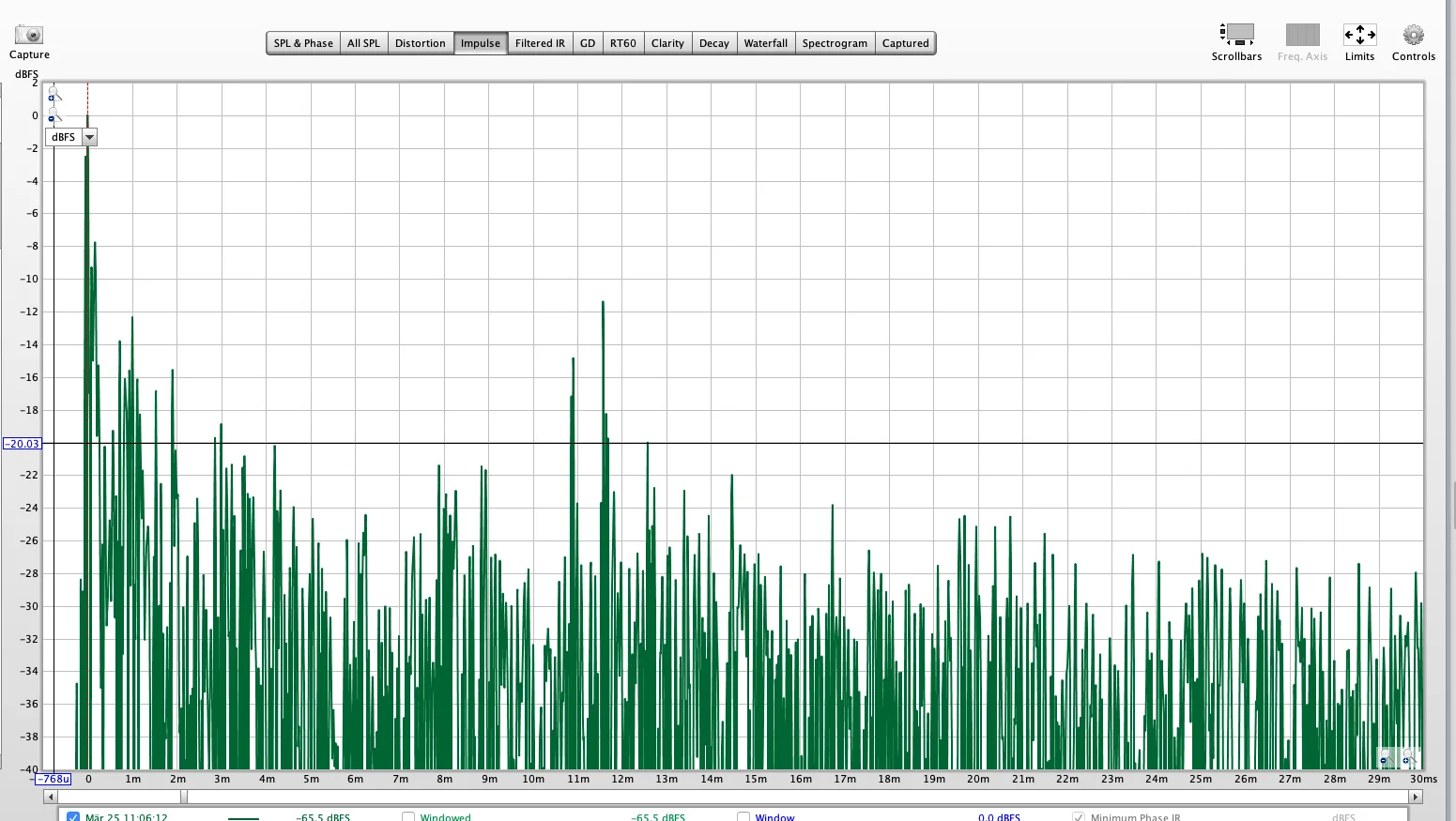

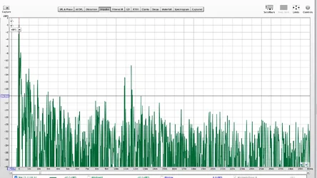

Ich finde das Abklingverhalten im Bassbereich schon sehr gut. Als nächstes käme für mich wie von Schlumpfpeter schon geschrieben die Reduktion der Erstreflexionen.
In der ETC sieht man dort recht deutliche Peaks bei 1ms und 2.2ms. Das dürften sehr nahe Reflexionen sein wie die Schreibtisch-Oberfläche. Wenn du irgendetwas Absorbierendes hast (die dicke Decke sollte gehen), was du nacheinander auf den Schreibtisch und an die Decke halten kannst und vielleicht auch zwischen Lautsprecher und Rückwand, wirst du in der Messung ja direkt sehen, welche Peaks verschwinden und kannst somit jeden Peak einer Ursache zuordnen.

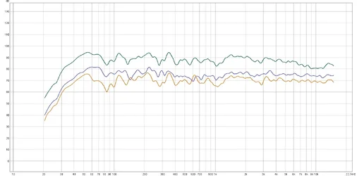

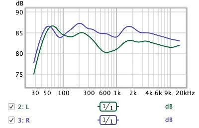

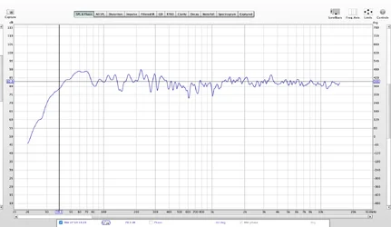

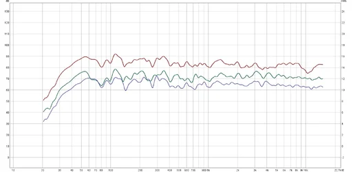

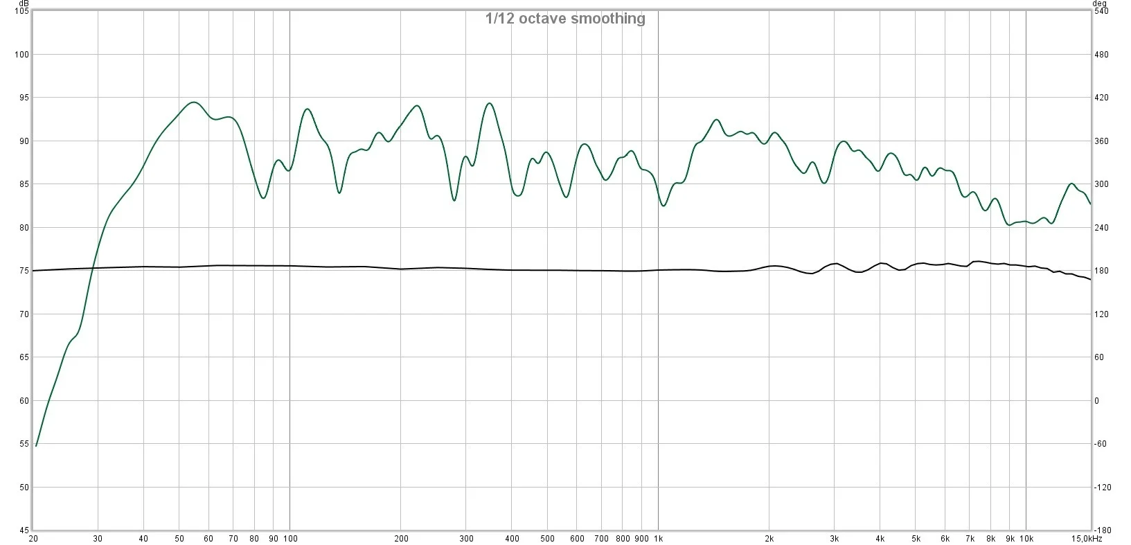

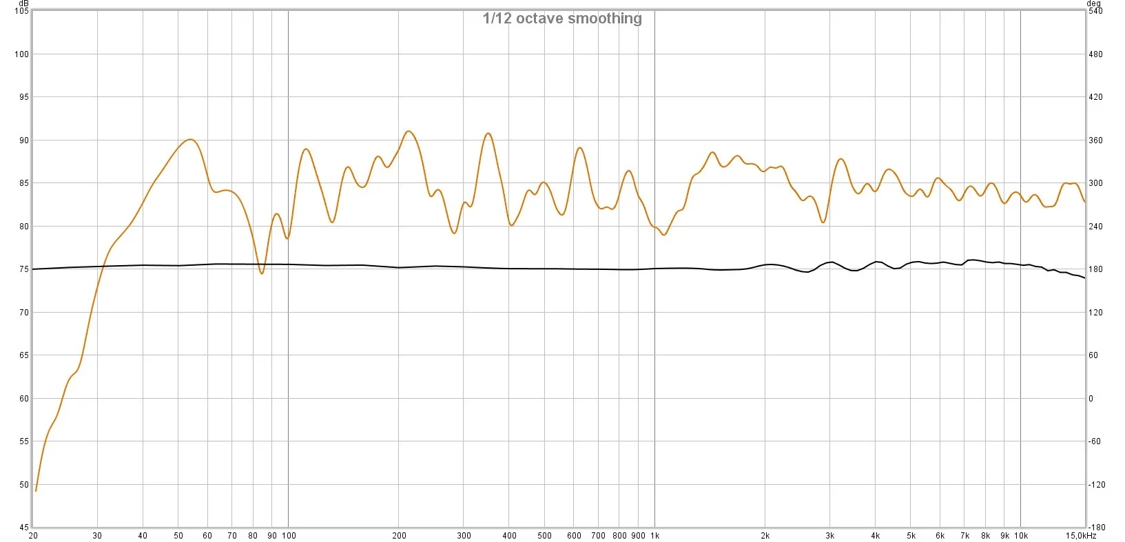

JBL 305 mk II (5 Zoll)
https://www.thomann.de/de/jbl_lsr_305p_mkii.htm*
Der Abstand der Boxen zueinander, sowie zur Hörposition beträgt ungefähr. 110 cm.
Die Wände sind aus Gibskarton ca. 2 cm dick würde ich schätzen, vereinzelt bröselt beim Bohren auch Glaswolle aus den Löchern, aber wie genau es jetzt insgesamt hinter den Wänden aussieht lässt sich nicht klar beurteilen.

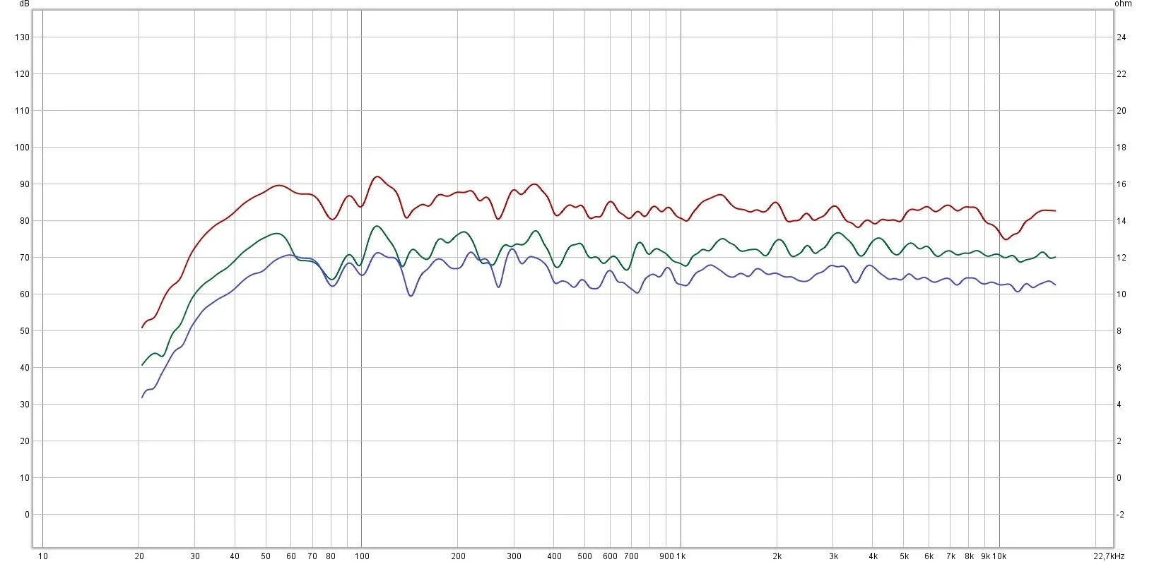

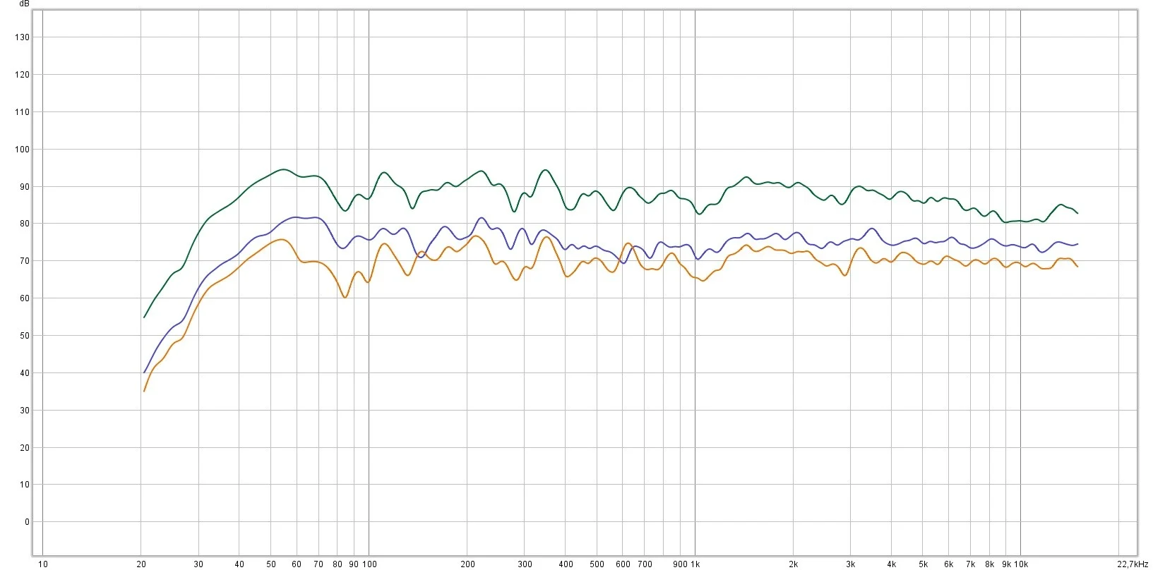

MESSUNG
Summe
Rechts
Links
Overlay
.MDAT
https://www.file-upload.net/download-13961786/MessungLRS.mdat.html
Reaktionen: Jochen Schulz und Schlumpfpeter

  • #85
Hey,
du hast für deine Situation im unbehandelten Raum sehr viel richtig gemacht. Damit bist du aber grundlegende Kompromisse eingegangen.
Dein Abstand zu den Boxen ist so gering, dass es eine logische Konsequenz ist dass die Raumantwort deutlich weniger Einfluss nimmt.
Deswegen schaut dass im Bassbereich bei dir in den Nachhallzeiten aktuell auch gar nicht so schlecht aus - obwohl der Raum nahezu unbehandelt ist.
Deine Boxen gehen bis 49 Hz. Damit tust du dir natürlich mit dem unbehandelten Raum auch einen gefallen. Wenn die nicht zu tief gehen, dass regen sie die tiefste Mode nur wenig an - so dass diese unproblematisch bleiben kann.
Dir entgeht halt auch Info die relevant für heutige Musik ist. Denn unter 50 zuckt sich schon noch was.
Aber das kann man auch auf Kopfhörern checken.
Mit diesen "Kompromissen" sparst du dir Treatment - hast aber sicherlich Nachteile.
Die Stabilität von dem was du das vor dir hörst wird starken Schwankungen unterliegen.
Wenn du die Boxen weiter auseinander hast dann kannst du mit dem Kopf einfach weiter links und rechts und vor und zurück ohne dass sich das was von vorne kommt stark verändert.
Wenn du beim Arbeiten beispielsweise nicht in deinem Stuhl lümmelst sondern mit den Ohren nahe an der Tischkante bist und dich zwischendurch aber immer wieder zurück lehnst (solche Sachen macht man wenn man lang arbeitet) dann sind deine Ohren gleich mal 30 oder 40 cm weiter hinten. Du hast hier bei so einem kleinen Dreieck dann einen komplett anderen Eindruck von der Stereobühne vor dir wenn du dich zurück lehnst.
Außerdem glaube ich dass auch der Frequenzgang im unbehandelten Raum stark darunter leiden wird. Heißt du hörst vermutlich einiges anders.
Im Grunde ist es so. Dein Ergebnis schaut im Moment halbwegs gut aus - ich glaube aber dass dies ein Trugschluss sein kann.
Du müsstest das mit ein paar Messungen noch überprüfen. Was passiert wenn du das Mic einfach mal in einem normalen Arbeitsraudius rum bewegst. Unsere Birne hat wahrscheinlich irgendwo 20 cm Durchmesser (+/- ein paar cm). Heißt dein linkes Ohr ist eh schon rund 10 cm außerhalb der Mitte des Raumes. Wie schaut die Messung aus wenn du hier noch 20 oder 25 cm (oder wie viel du halt hin und her gehst beim arbeiten) weiter raus rückst mit dem Mic aus der Mitte des Raumes. Vergleiche die Messungen. schaut der Frequenzgang deutlich anders aus? Was passiert wenn du das Mic 30 oder 40 cm zurück rückst.
In gut mit Treatment versorgten Räumen gibt das auch leichte Änderungen, aber keine drastischen. Denn die Raumprobleme wurden abgestellt mit Treatment - weggesaugt - und nicht wie bei dir einfach in den Hintergrund geblendet. Die sind ja bei dir immer noch da - nur halt versteckt hinter dem lautem Direktsignal der Speaker. Ich würde da an deiner Stelle noch ein paar Messungen abfeuern.
Interessant - wenn du was lernen willst - wäre auch einfach mal zu schauen was denn passiert wenn du dir ein größeres Stereodreieck gönnst. Wie sich dass auf die Nachhallzeiten im Bass auswirkt. Ob die näher and ans Direktsignal rücken in ihrer Amplitude. Frequenzgang ist erst mal Wurst für diesen Test.

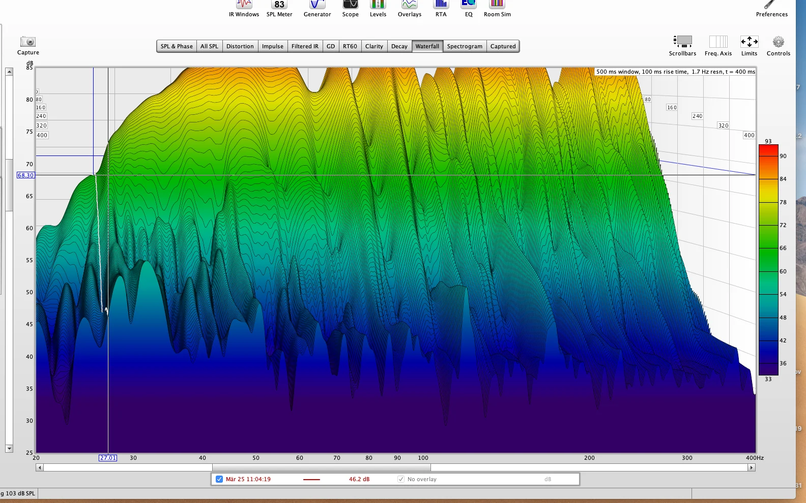

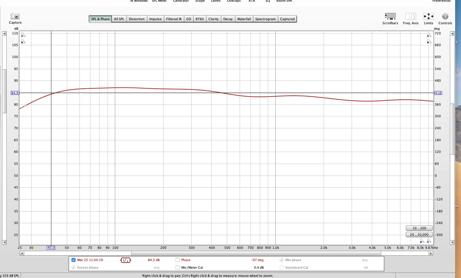

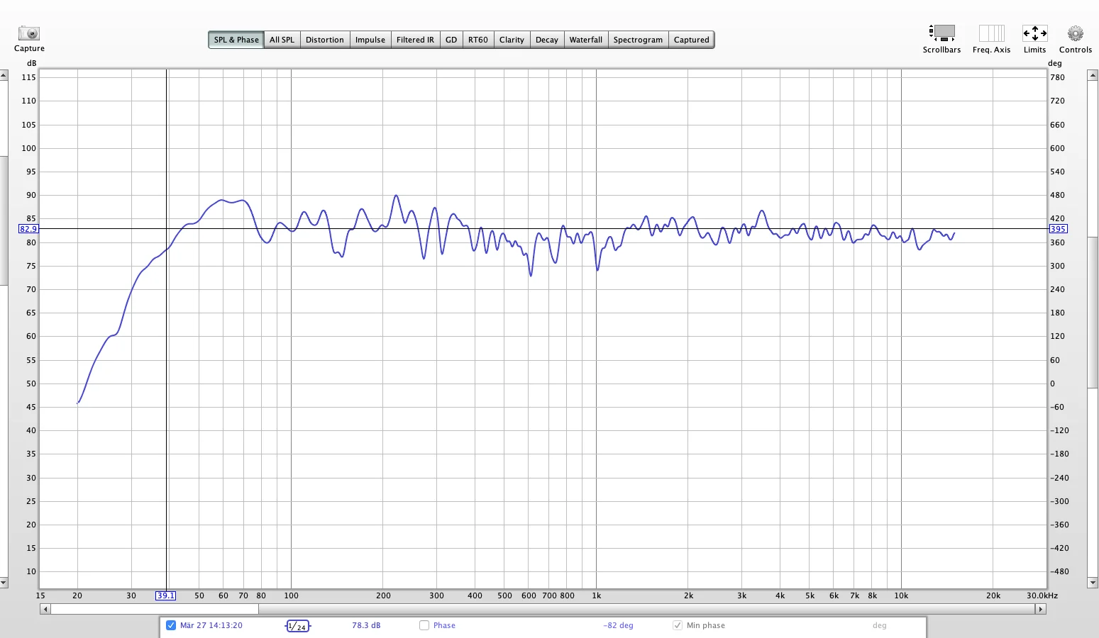

Zu deinen Messungen:
Auch wenn das erst mal gut scheint - schau einfach genau hin.

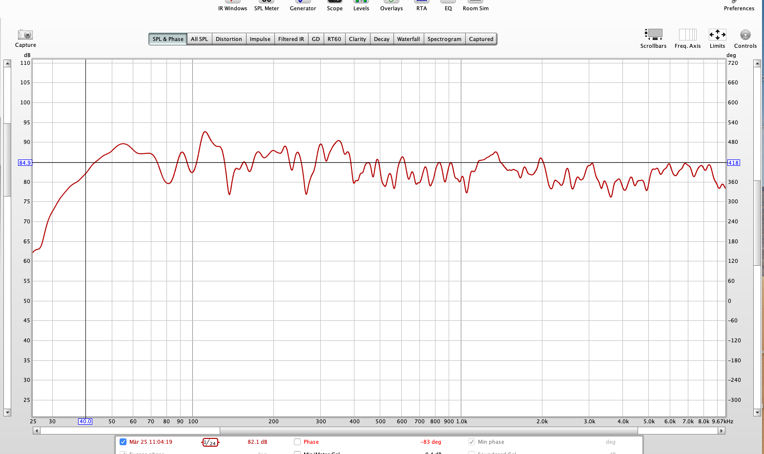

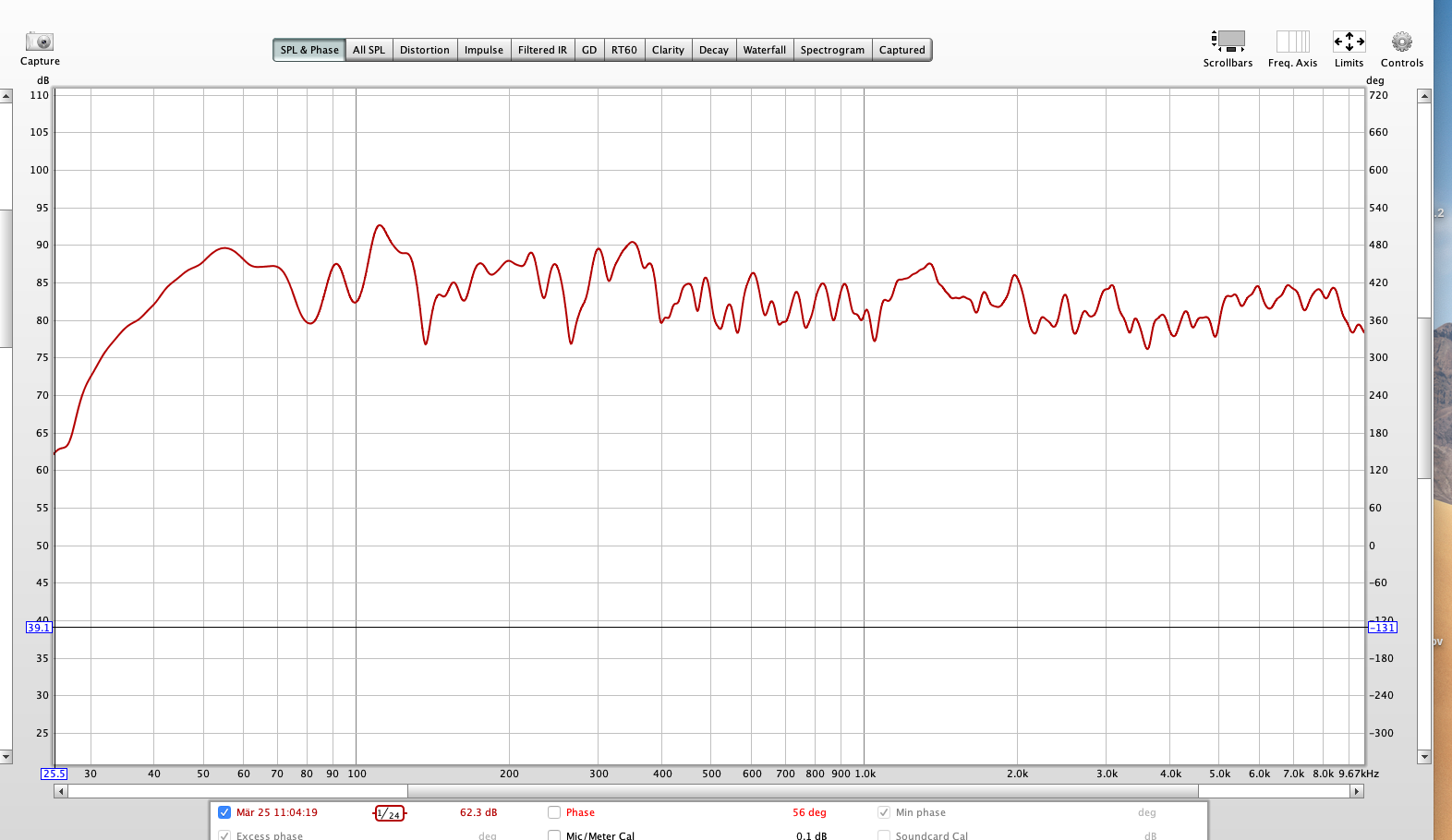

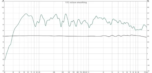

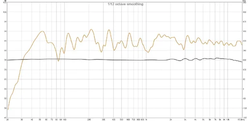

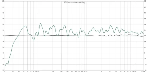

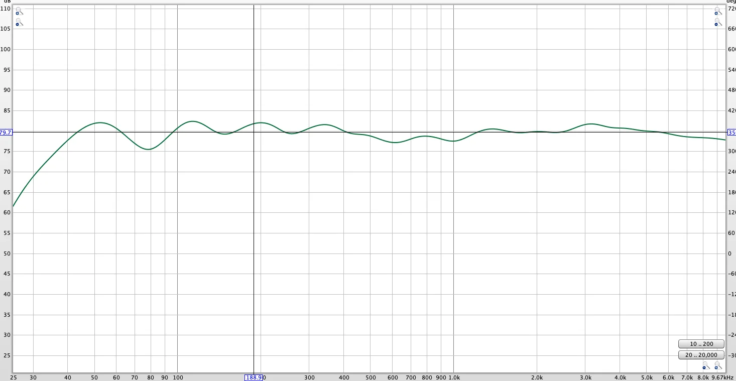

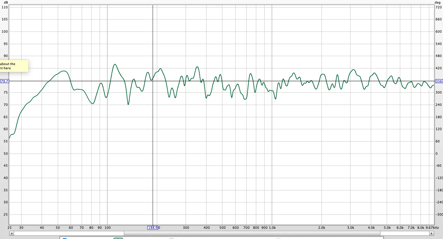

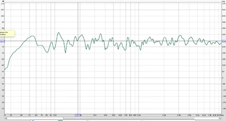

Hier deine rechte Box - schau bitte auf das Fadenkreuz in den Bildern, darauf beziehe ich mich immer.
Deine rechte Box war so im Schnitt 80 db laut:

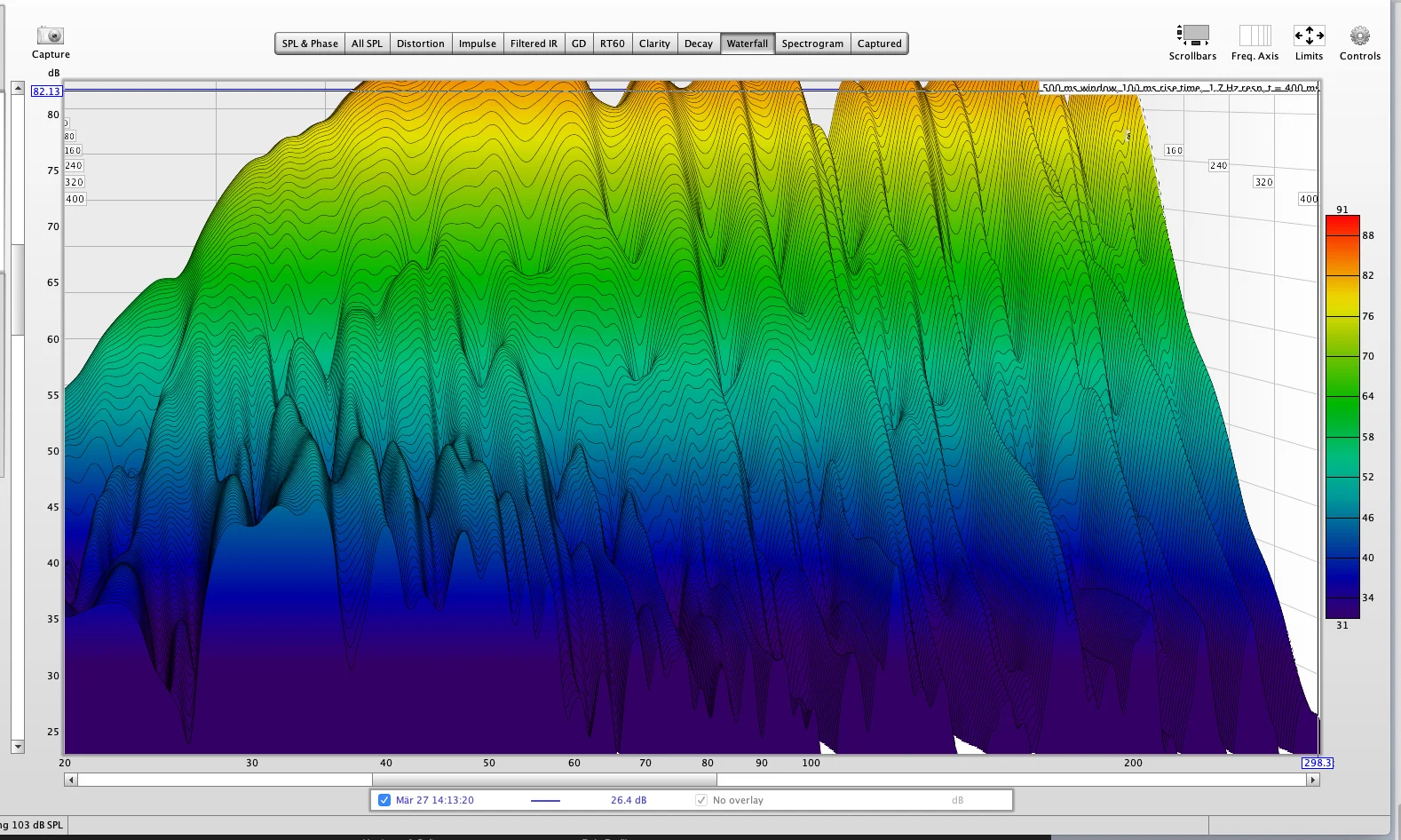

Wenn du nun deinen Wasserfall auch da hin schiebstauf die 80 db:
Fenster zeigt 400 ms - und 40 db leiser sind keine 60. Also ist nicht alles so geil wie es auf den ersten Blick scheint.
Zum ETC:
Feuer einfach nochmal ne Referenzmessung ab. Und dann lass alles stehen wie es ist. Du musst das mit jedem Speaker einzeln machen. Schnapp dir einen von deinen Seitenabsorber und geh auf die Suche. Spar dir jeglichen Spiegeltrick und Schnürchen Hokuspokus. Machs einmal ordentlich und spar dafür insgesamt Zeit.

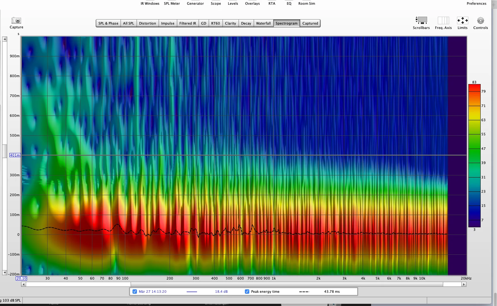

Hier noch was zum ETC:
https://recording.de/threads/dachgeschoss-naechste-runde.224671/page-8#post-2710040
Würde mir aber erst überlegen ob ich nicht doch was für den Bass machen kann. 40 sind keine 60 :) 40 sind aber auch nicht total schlecht und wenn du vor hast weiter so nah an den Boxen zu kleben weiß ich nicht ob du mit den 40 nicht sogar davon kommen könntest. Wird sich zeigen wie stabil dein Sweetspot ist wenn du mal mit dem Mic von einem Punkt weg gehst. Geh davon das dass sich da eh zeigt dass du noch was machen musst.
Und wenn du das machst kannst du als Übung natürlich jetzt das mit dem ETC probieren woher die Reflexionen kommen. Wenn du aber später auf ein größeres Dreieck gehst (wenn du doch noch was für den Bass gemacht hast) dann können sich die Flächen woher die Kommen schon nochmal verschieben.
SBIR:
Ich denk die 80 sind SBIR von der Seitenwand. Du kannst das überprüfen wenn sich der Dip hier bei 80 verschiebt in der Frequenz wenn du die Mic Position änderst. Falls du das was ich oben beschrieben hab mit schauen wie groß mein Sweetspot ist und Mic nach links recht vor zurück rücken machen willst kannst du diesen Dip bei 80 mit im Auge behalten. Wenn er wanderst ist es SBIR.
SBIR wandert bei Veränderung von Speaker und Hörer Position - Moden bleiben stehen.

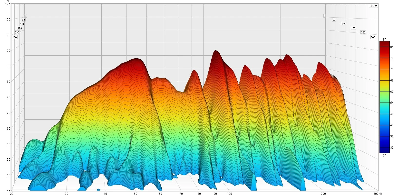

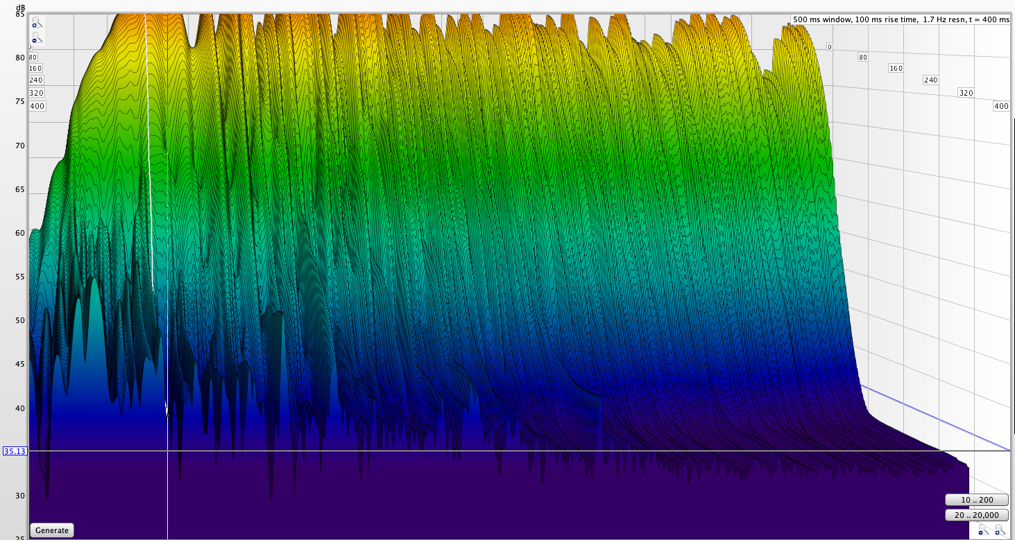

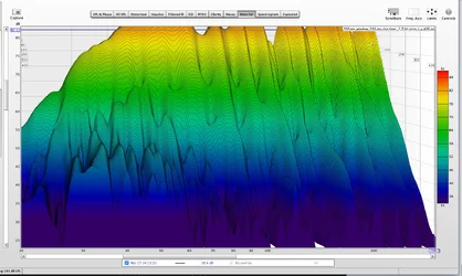

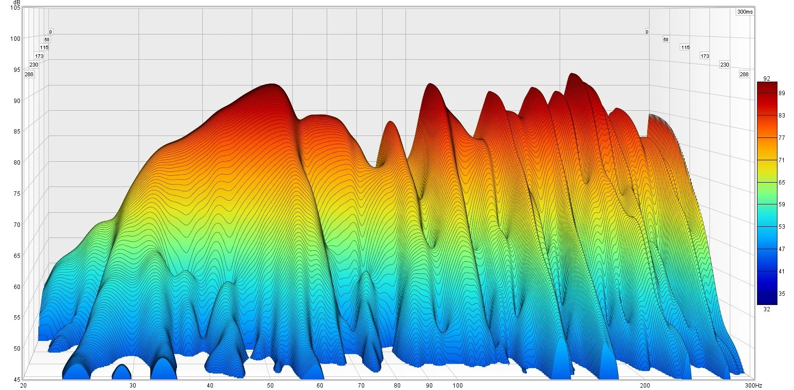

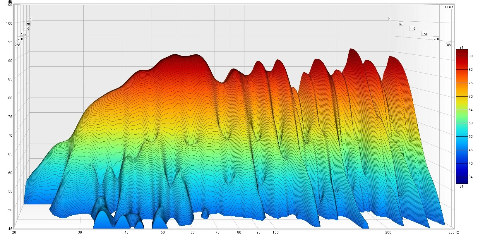

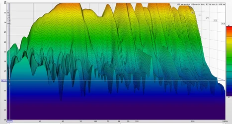

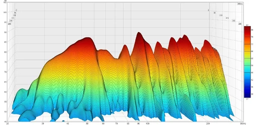

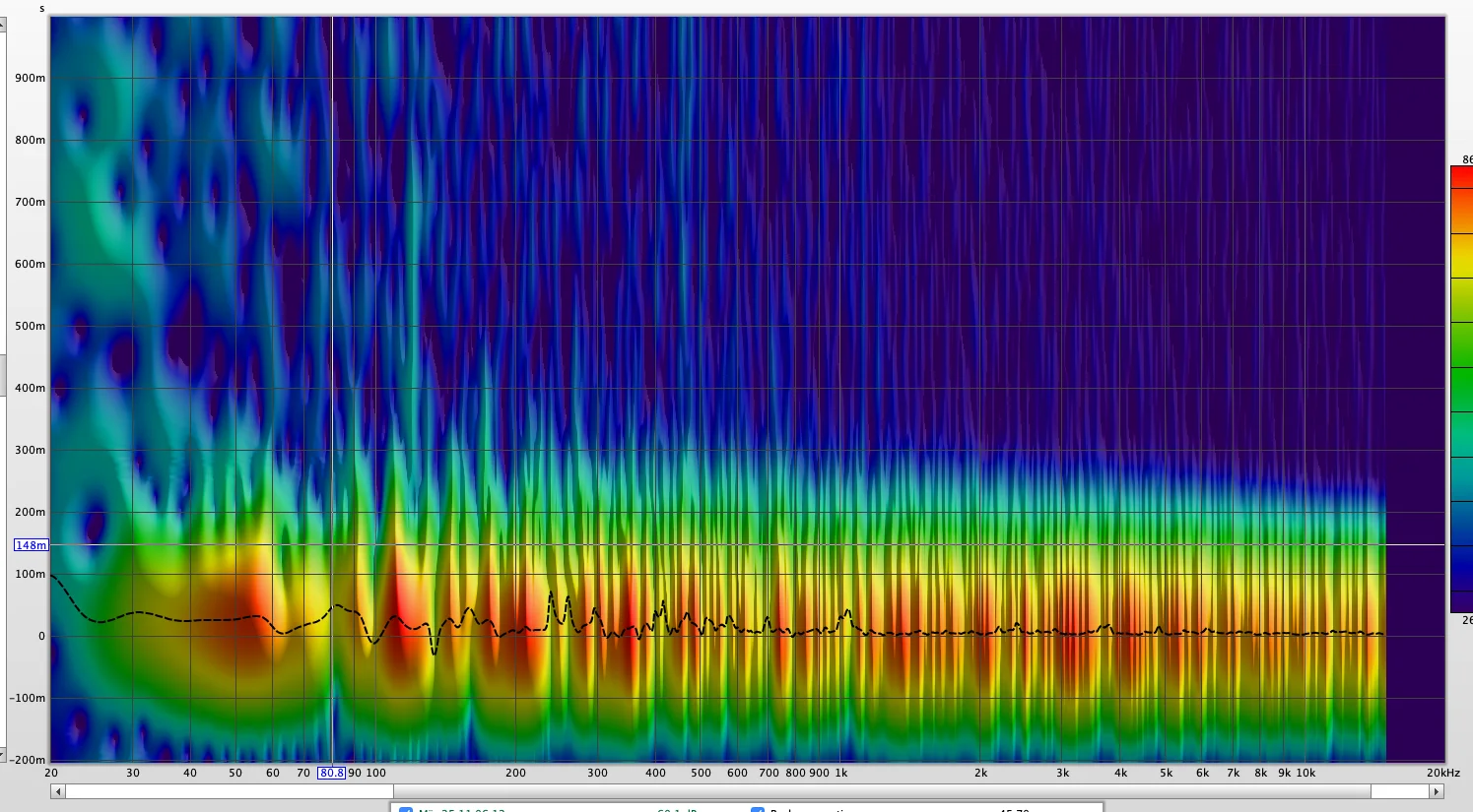

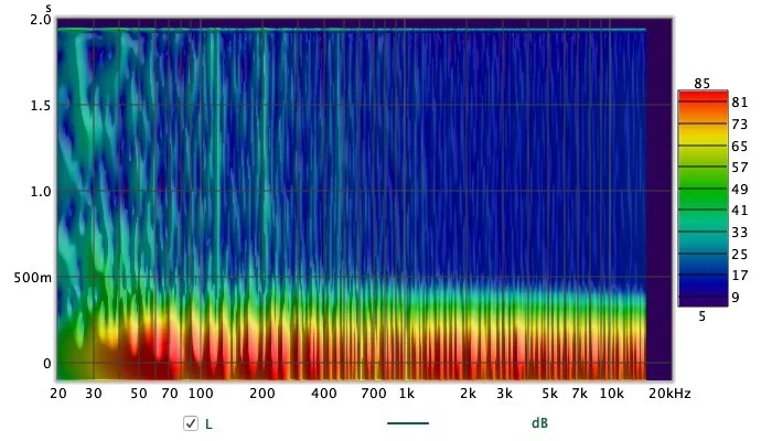

Wie kommst du denn zu dem gruseligen Wasserfalldiagramm?

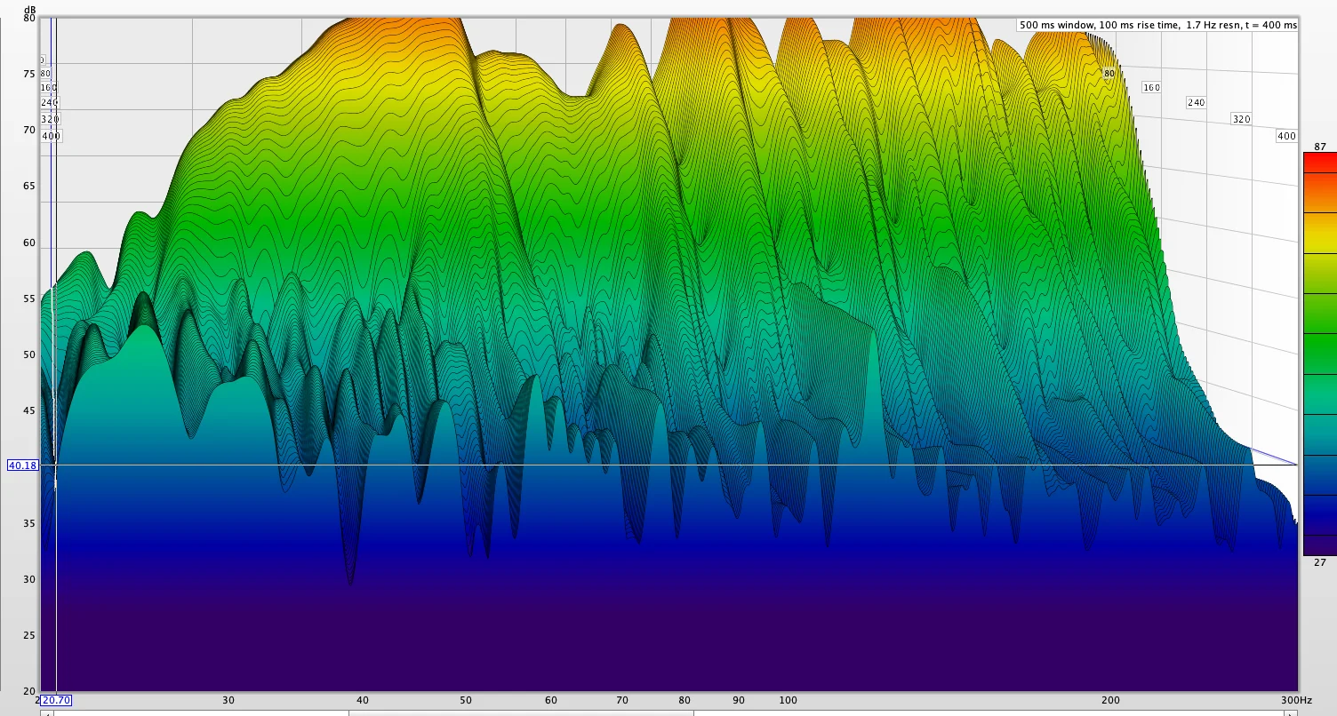

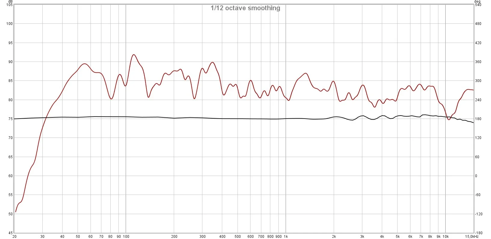

Sieht bei mir für die rechte Box so aus:

  • #87
Coffee Boy hat natürlich recht: zur Einordnung der Abklingzeiten im Bassbereich sollten wir nicht nur die Zeit betrachten, sondern auch um wieviel der Pegel nach 300ms abgeklungen ist. Und 60dB aufgrund der RT60 Definition haben sich hier bewährt.
Was hier momentan "gruselig" aussieht, das könnte auch nur der Grundgeräuschpegel sein. Wenn dein Störgeräuschpegel beispielsweise bei 40dBSPL liegt, dann müsstest du mit über 100dBSPL messen, um die vollen 60dB Abfall klar sehen zu können. Aus dem Grunde berechnet man die RT60 Zeiten ja in der Regel anhand der T30 Zeiten (also der Abfall um 30dB) und extrapoliert diesen Wert anschließend auf 60dB Abfall.
Wenn du nun wie von Coffee Boy angeregt tatsächlich die vollen 60dB im Wasserfall oder Spectogram sehen möchtest, hast du zwei Möglichkeiten:
- zum einen tatsächlich mit lauterem Pegel messen
- mit mehreren "Repetitions" zu messen. Jede Verdopplung sollte dir theoretisch 3dB besseren Signalstörabstand liefern. Falls du bisher bei "1x" misst, nimm doch zum Test mal "4x" und vermutlich sieht dein Wasserfall dann wieder blendend aus.
Reaktionen: Venus Genitor und Schlumpfpeter

  • #89

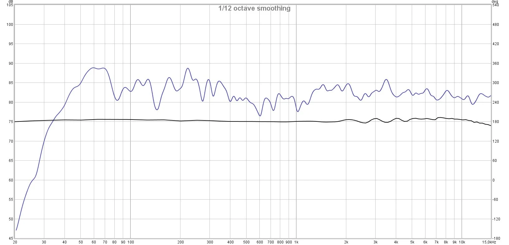

So:
Ich hab jetzt deine Messung beider Boxen genommen weil die einen lauteren Pegel haben als eine allein. Es kann schon sein, dass sich hier das Grundrauschen mit einmischt, das müsstest du wie in den anderen Rückmeldungen beschrieben einfach nochmal prüfen indem du einstellst dass REW 4 x sweept und du einfach schaust dass du so laut wie möglich misst.

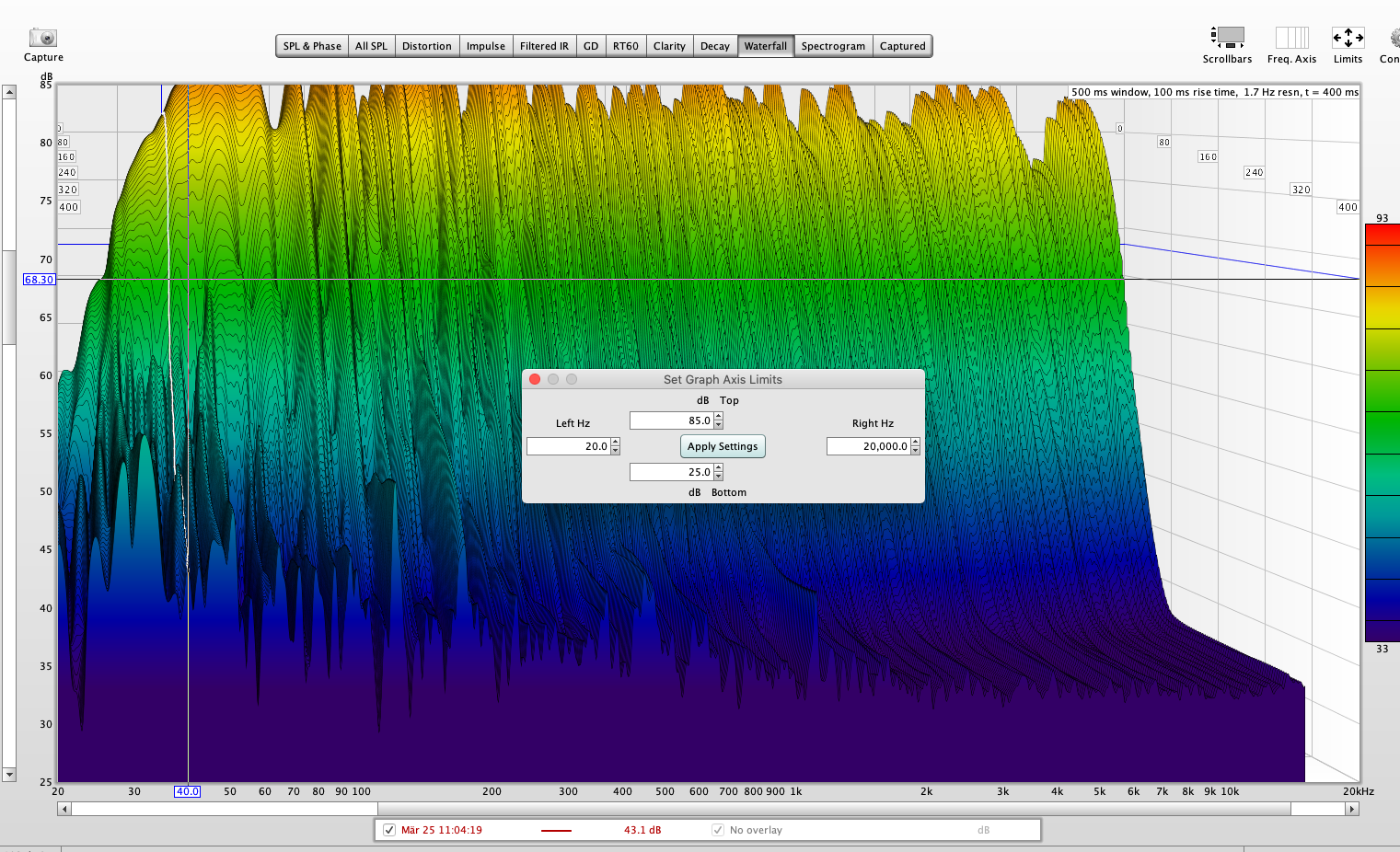

Hier aber wie ich zu dem Wasserfall komme:

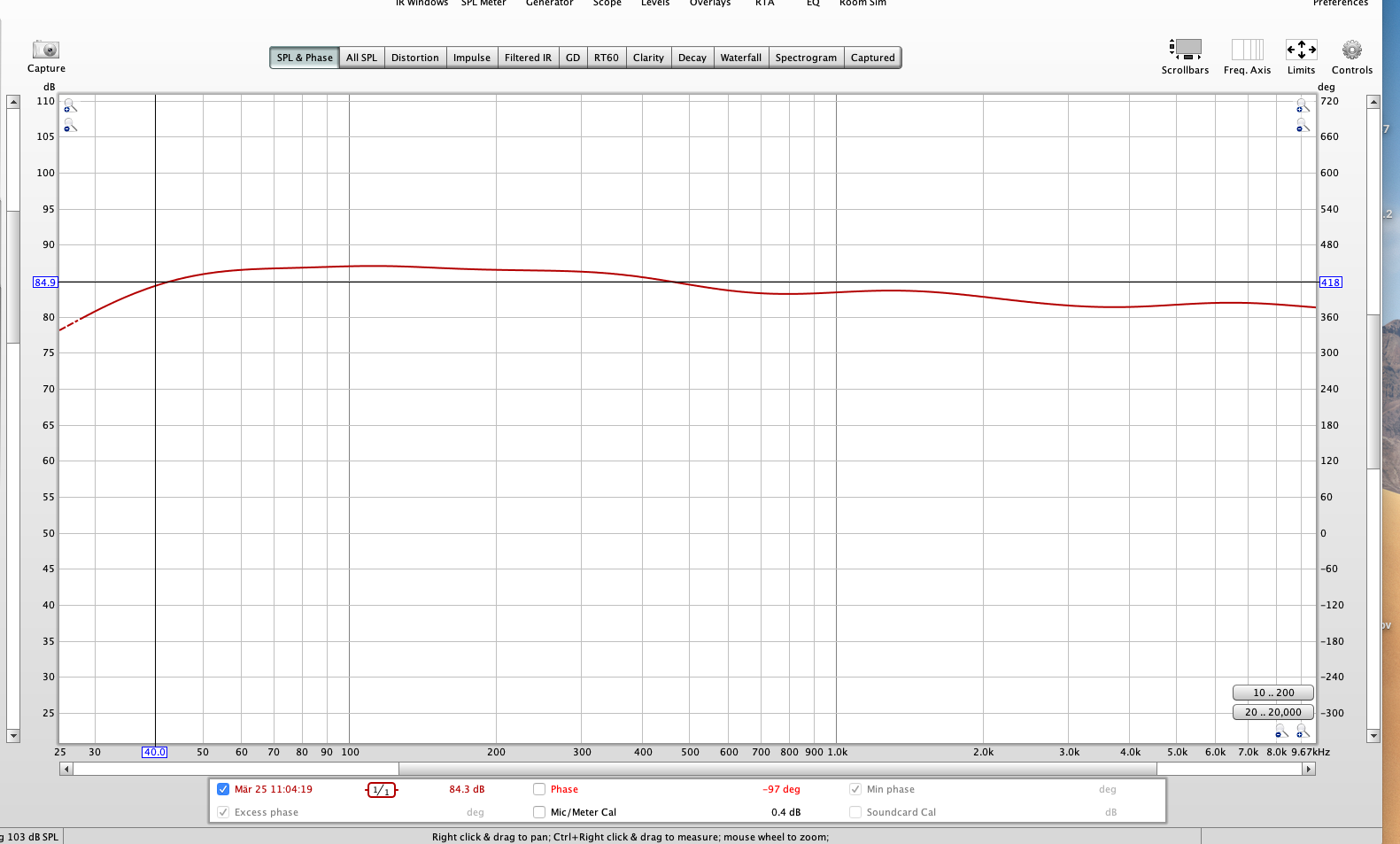

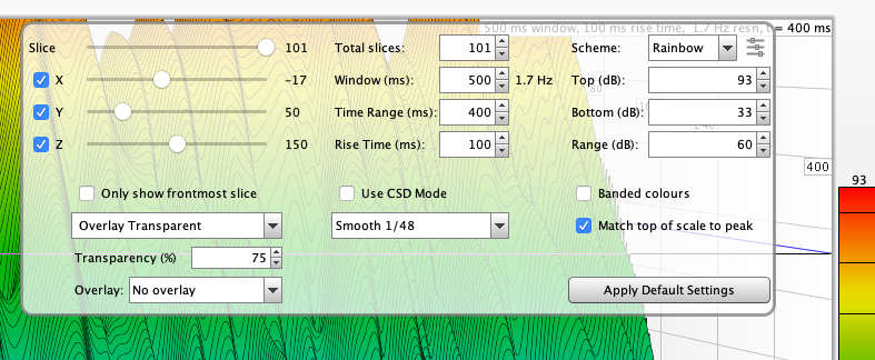

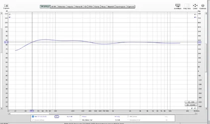

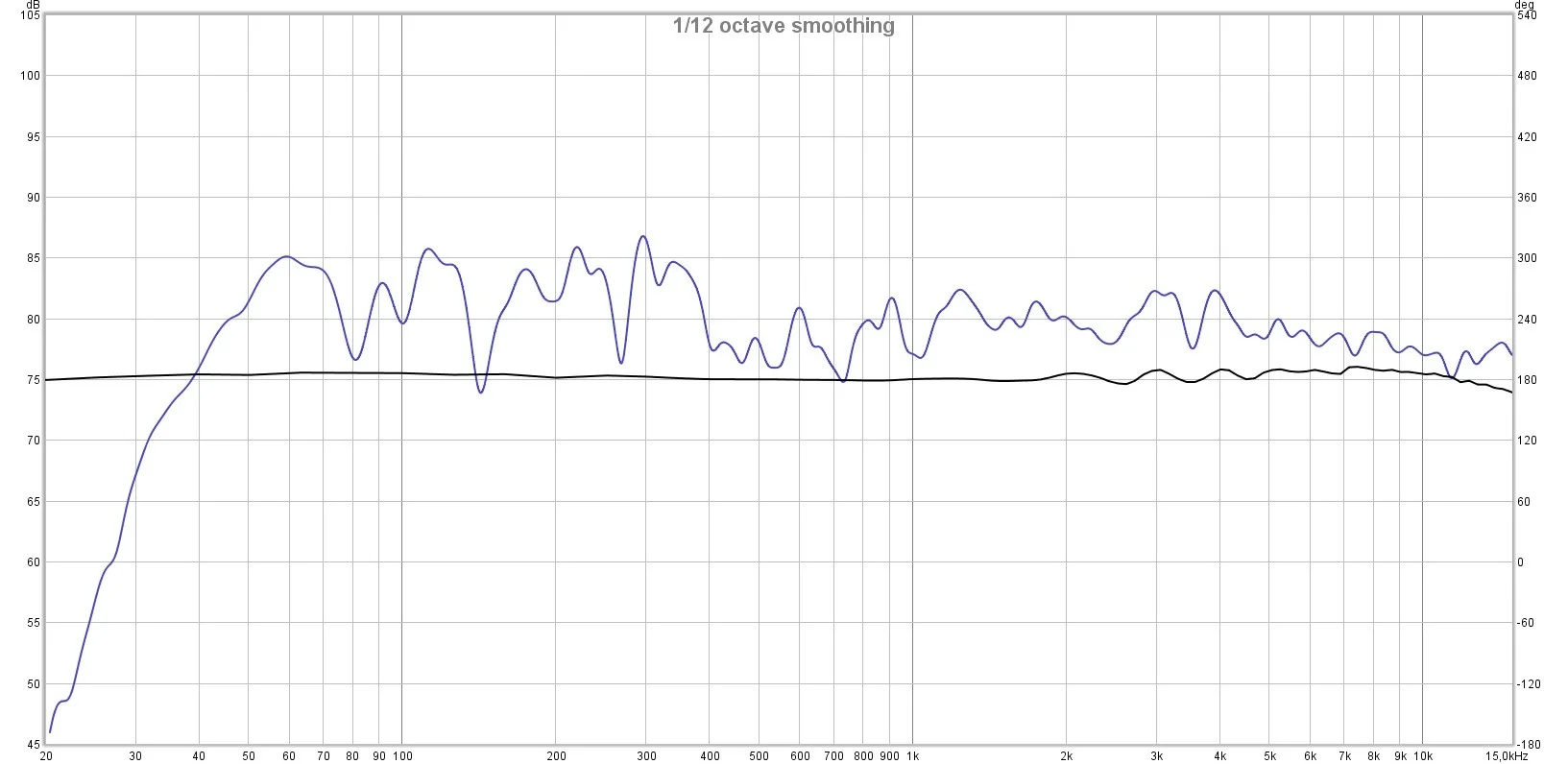

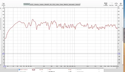

Das ist dein FG Smoothing 1/24 Smoothing

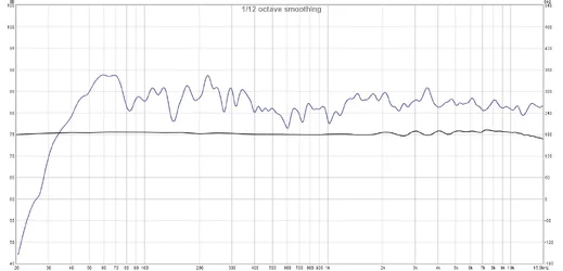

Ich schalt dann auf 1/1 Smoothing um und platzier den Cursor in der Mitte der Linie.

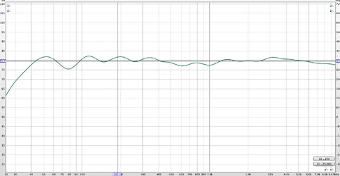

Ich schalt dann auf 1/24 zurück und schau ob das ungefähr gerade durchläuft. Wenn nicht dann würde ich 1/3 Oktave Smoothing anstelle von 1/1 zur Platzierung des Cursors nehmen.

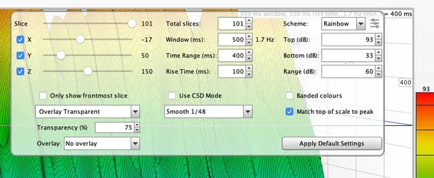

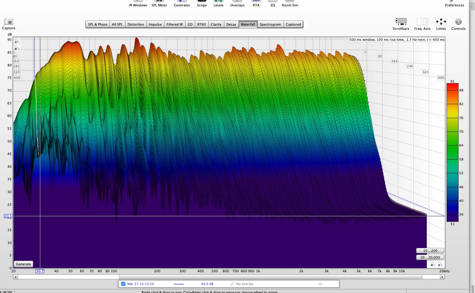

Es geht hier nicht auf den Cent genau. Ich mach das nur weil es einfach Sinn ergibt sich einen Referenzpunkt zu suchen um die Nachhallzeiten insgesamt zu bewerten. Wenn man sich einfach den höchsten Punkt als Referenz nimmt und nicht mittelt dann bescheißt man sich selbst.
Ergibt hier ca 85 db. Also stell ich das Fenster im Wasserfall auch auf Top 85 dB. Bottom 60 db darunter auf 25 db.

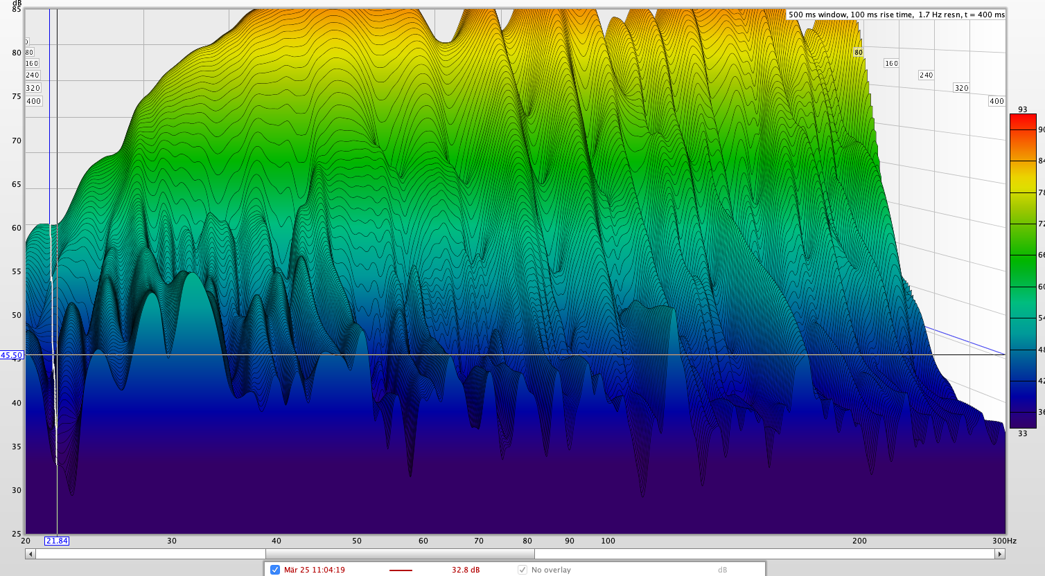

Und dann halt runter auf den Bassbereich skalieren.
Hier noch 400 ms einstellen. (Ziel ist zwischen 200 und 400 ms - heißt man sollte im Bassbereich zumindest schauen dass man 400 ms erwischt)

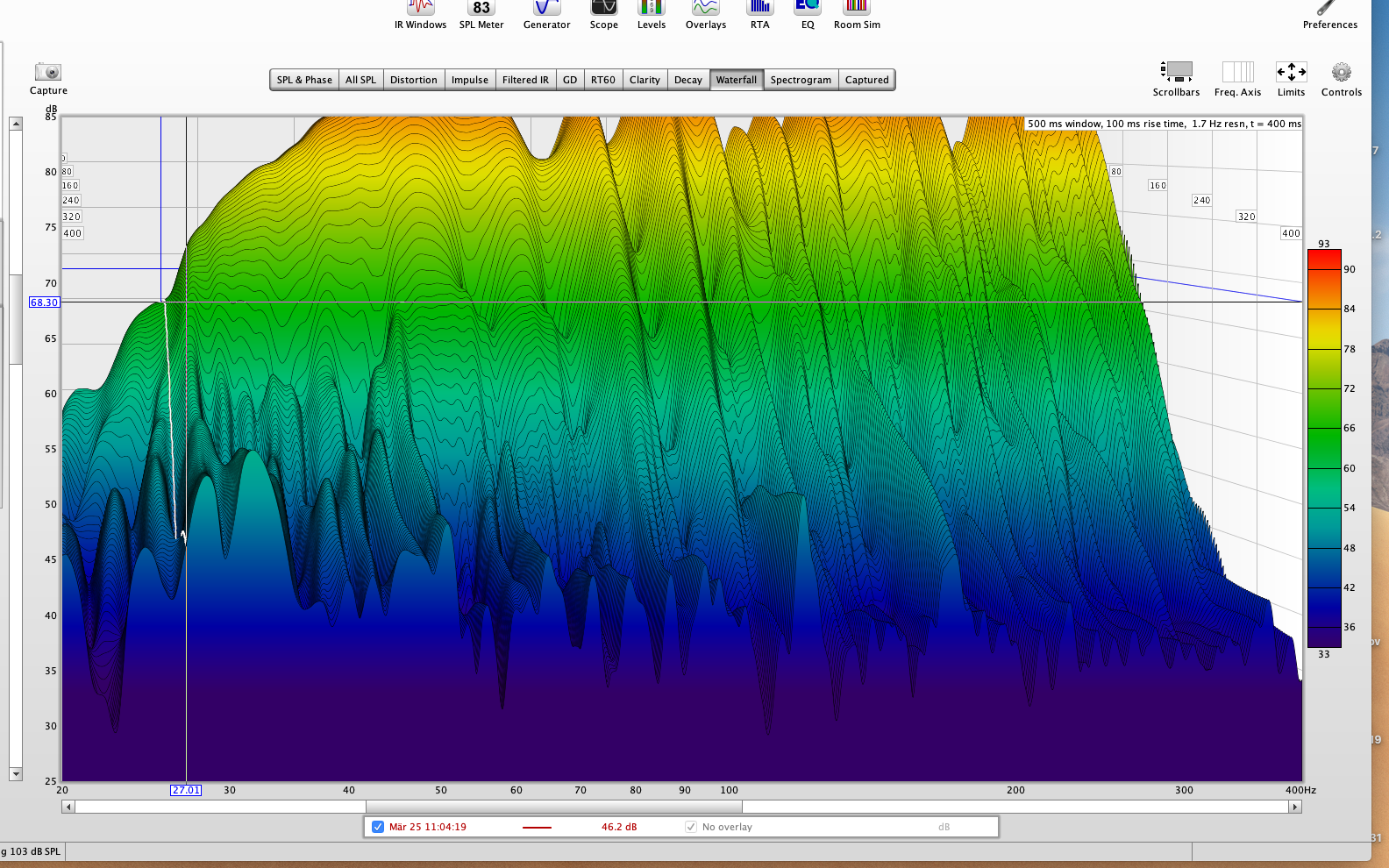

Wie gesagt, kann schon sein dass hier etwas die Umgebungsgeräusche dabei sind aber auf den ersten Blick denke ich dass diese bei 35 Hz aufhören - können aber im Bassbereich etwas höher liegen - müsste man mit größerem Rauschabstand messen.

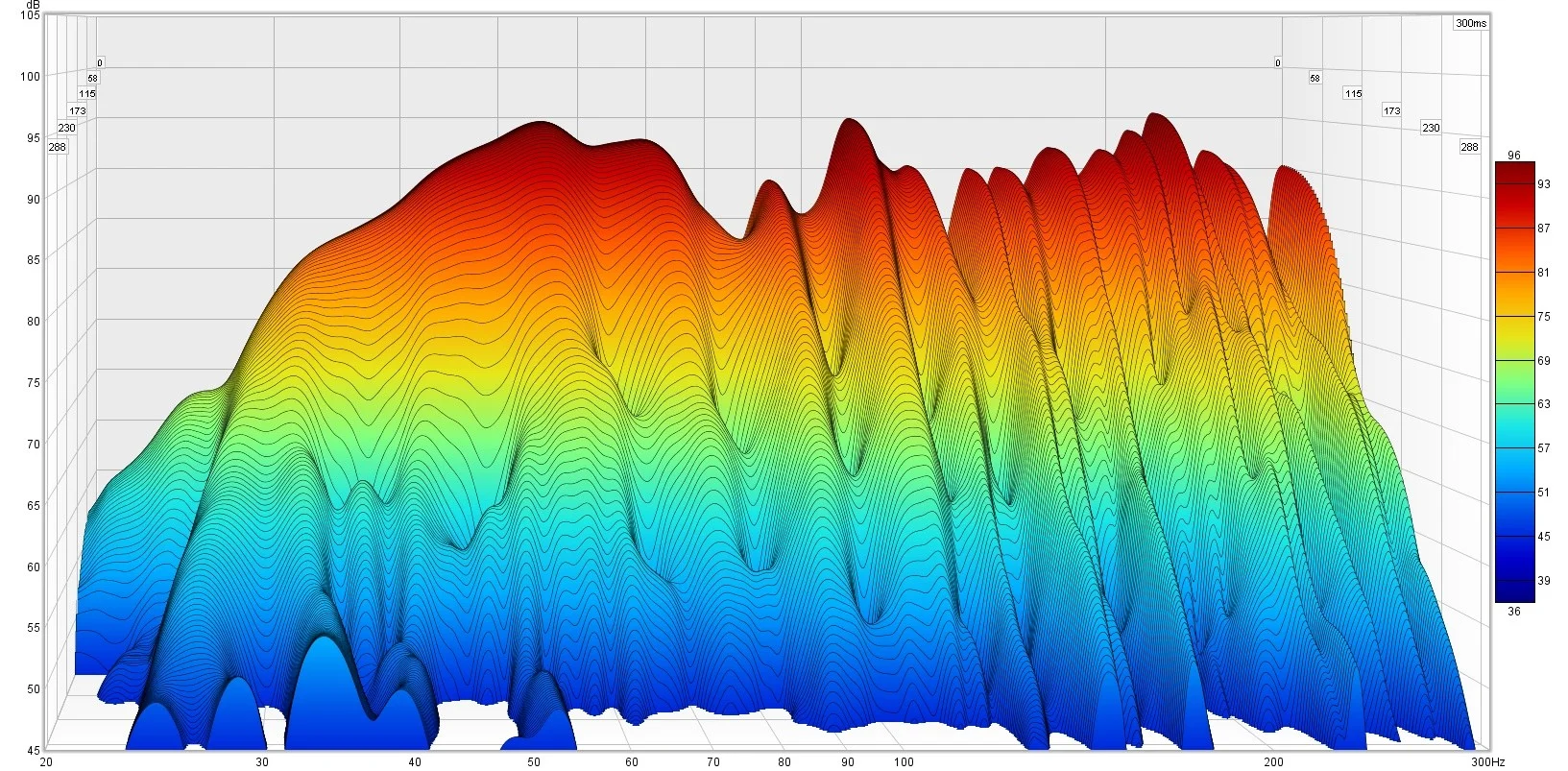

Heißt ich bleib schon dabei das 40 keine 60 sind (und das ist ja bei manchen Frequenzen noch gutmütig bewertet)

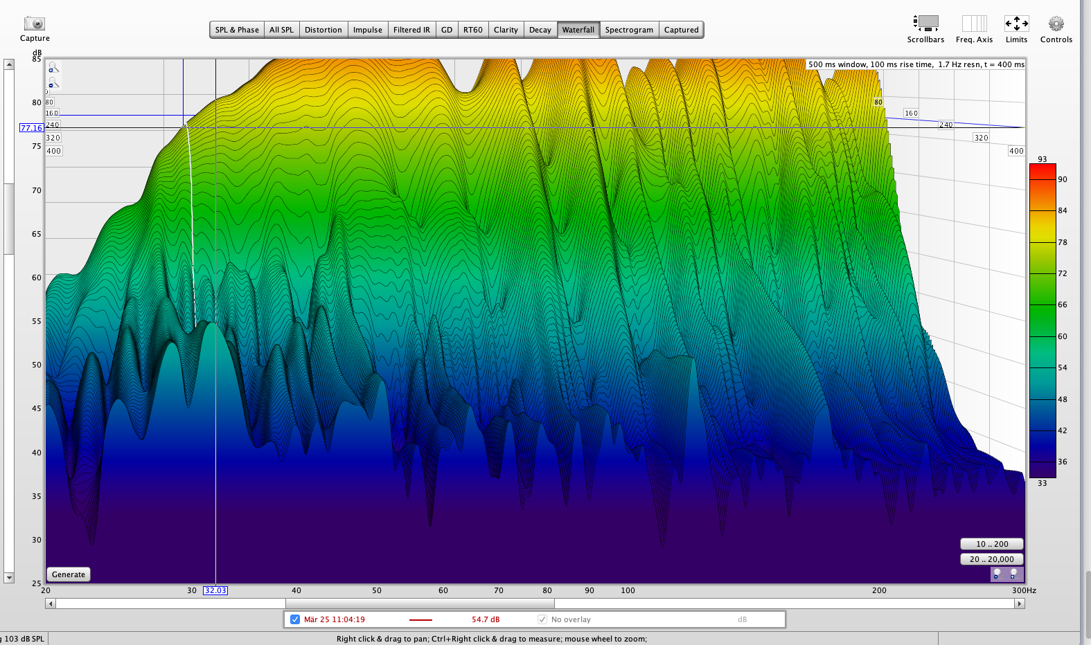

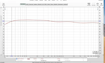

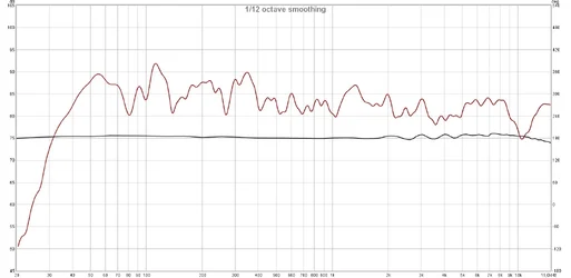

Und jetzt noch was für den Schlumpf :-)
Und außerdem hört die Box ja auch nicht sofort bei 49hz auf zu spielen. Wenn dadrunter relevante Moden wären, würde man die trotzdem sehen, abgeschwächt im Pegel, aber doch deutlich sichtbar. Zumindest war das bei meinen Messungen mit kleinen Boxen immer der Fall.
Pegel 77 im Vergleich zu den durchschnittllichen 85.
rund 8 db leiser im Pegel was die Box gibt.
Mode trotzdem am lautesten von allen.
Das wär der erste Zauberraum wo man nix braucht. ;-)

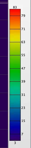

Und jetzt noch was für den Schlumpf :)

Danke für die Anregungen und danke an coffe boy für die Erläuterung zum Wasserfalldiagramm. Ich tue mich zwar noch etwas schwer all das was Ihr hier anbringt im Detail nachzuvollziehen, aber das ist eben das Los des Amateuers ;-)
Also, ich habe die LS und Tisch etwas verrückt und das Steroedreieck auf etwa 3x140cm vergrößert. Beim Hören ist mir aufgefallen, dass das Signal des linken LS dominanter ist bzw. die Bühne insgesamt nach links gerückt ist. Der linke LS steht etwa 10 cm näher an der Wand als der rechte, kann das also an den unterschiedlichen Abständen der LS zur Wand liegen? Ich habe das jetzt so gelöst, dass ich den linken LS etwas leiser gestellt habe, um die Bühne wieder mittig auszurichten. Ist das sinnvoll oder mache ich mir so neue Probleme? Die breitere Bünhe ist auf jeden Fall schön, nur habe ich das Gefühl dass Sie mittig etwas schwächelt, was aber auch daran liegen kann dass ich noch die dominantere Mitte von der alten Aufstellung gewöhnt bin, wo die LS näher beieinander standen. Die ERs des Tisches kommen mir jedenfalls milder vor, dafür habe ich mehr Matsche im Bass.
Ich habe jetzt noch einmal mit höherem Pegel und je 4 Sweeps gemessen. Das war selbst mit Ohropax und Händen auf den Ohren deutlich unangenehem, also gehe ich mal davon aus dass Grundrauschen und Störgeräusche jetzt ausgeschlossen sind.
Es sieht nun wie folgt aus:
Summe
Links
Rechts
Overlay

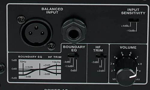

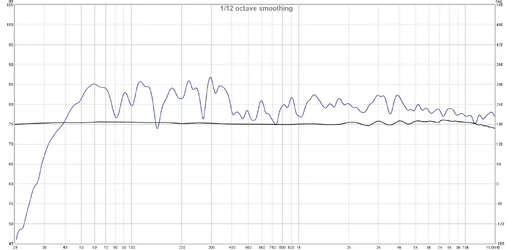

Zum Pegel-Angleichen: zunächst ist wichtig zu prüfen, ob dein Messmikrofon tatsächlich genau mittig mit gleichem Abstand zu den Lautsprechern steht. Das sieht in deiner L+R Messung aber gut aus.
Als nächstes würde ich die Frequenzgänge stark glätten, so dass du die Tendenzen siehst. Ich nehme hierfür meist 1/1 Oktaven. Deine Kurven für L und R laufen ja größtenteils parallel oberhalb von 200Hz. Mit dem Poti am Lautsprecher solltest du dies möglichst nah beieinander einstellen.
venusgenitor_pegelangleichen-jpg.78260
Unterhalb von 150Hz scheint der linke Lautsprecher um 2-3dB lauter zu sein. Falls du mit dieser Position ansonsten zufrieden bist und nicht noch andere Positionen ausprobieren möchtest, dann (und erst dann :) ) kannst du final den EQ am Lautsprecher benutzen zum Angleichen von L an R. Deine JBL müssten dazu auf der Rückseite einen "Boundary EQ" haben für genau diesen Zweck. Hier könntest du nochmal messen, ob die -1.5dB oder die -3dB Stellung besser passt.

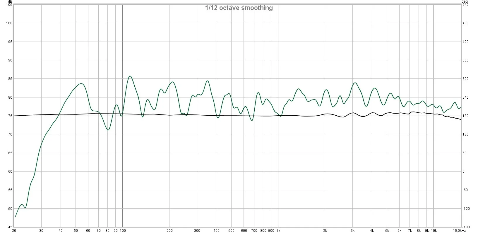

Zum Experimentieren wg. anderen LS-Positionen oder Bassmoden-Messung mit Absorbern etc. solltest du diesen aber immer wieder auf 0dB stellen, damit die Messungen von L und R einheitlich sind.
jbl-boundary-eq-png.78261
PS: Der Signalrauschabstand ist nun deutlich besser! ;) Aber wenn's weh tut, ist's vielleicht doch zu laut!

Ich bin ehrlich gesagt verwundert, dass du dies so bewertest. Für mich hat sich gezeigt dass es Moden sind und auch dass der angesprochene Dip bei um die 80 SBIR ist da dieser bei der jetzigen Verringerung des Abstand der Boxen zur Seitenwand nach oben gewandert ist.

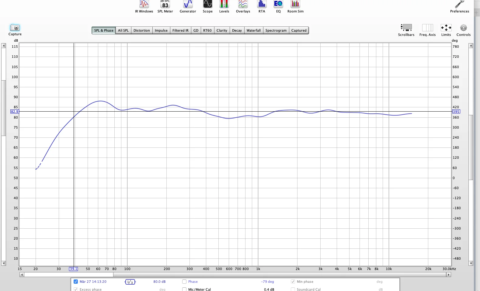

Gleiches Spiel wie beim letzten Mal.

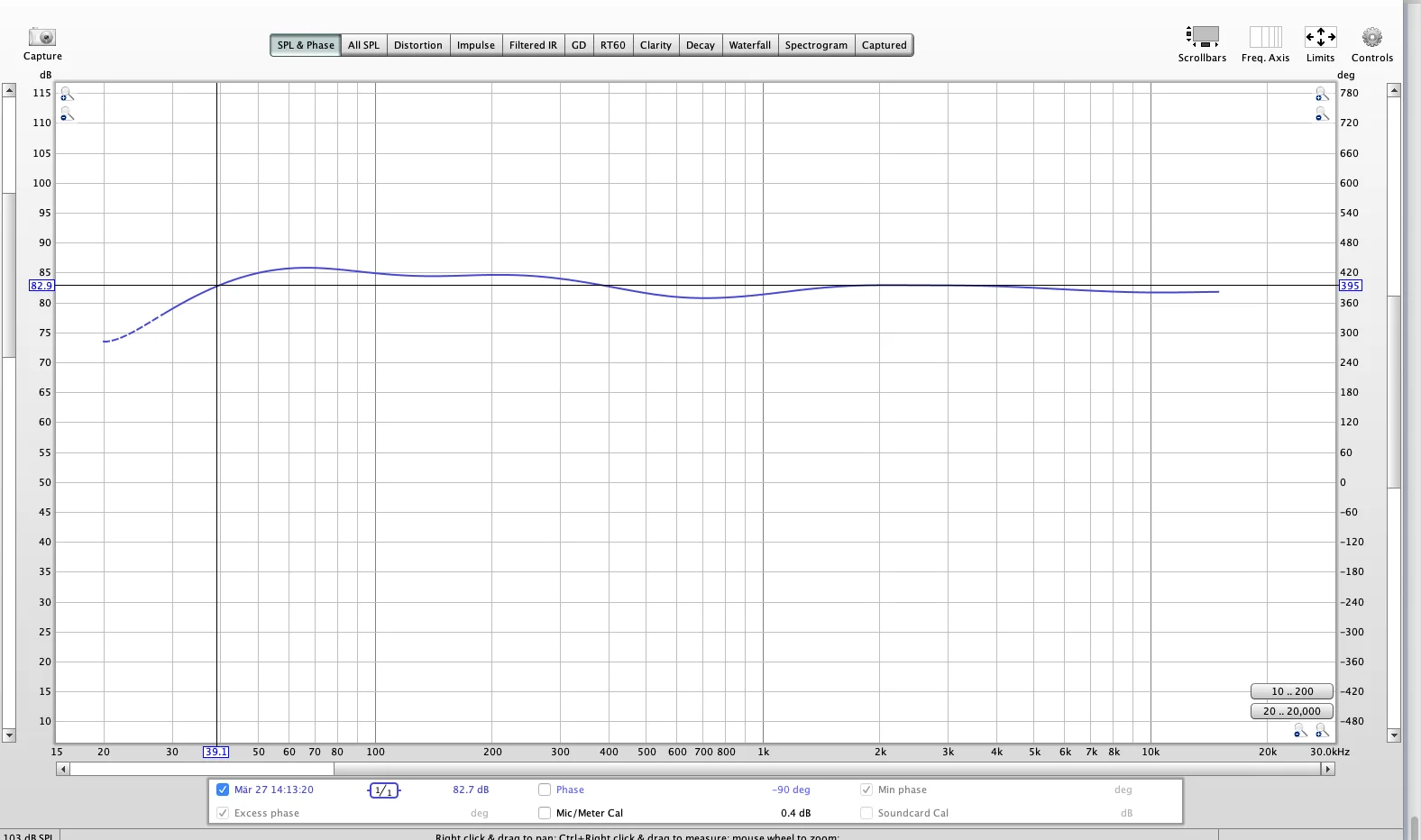

= ca 83 dB als Durchschnittswert.
(Und bitte jetzt niemand sagen diese Frequenz ist aber eigentlich höher... die kommt nämlich nur auf das Niveau der anderen wenn man die zu Grunde liegende Mode bedämpft...)
Das Zeug ist doch 20 db zu laut...
Das ist auch wesentlich lauter als das Grundrauschen...
Alles was Blau ist fällt unter 60 db.
Nichts desto trotz ist das für einen unbehandelten Raum von dieser Größe ein gutes Ergebnis. Für mich heißt dass, dass Venus Genitor mit ein paar gezielten Maßnahmen den Raum auch wirklich sehr gut klingen lassen kann.

Der natürliche Feind der Nachhallmessung ist nicht das Grundrauschen der Soundkarte, sondern die Hintergrundgeräusche. Die dünnen Wände sind zwar positiv, weil dann viel Schall raus kann und wir weniger störende Raummoden bekommen. Aber dann kann eben auch viel Schall von aussen rein. Dies ist vermutlich noch nicht einmal störend, weil wir in dem Bereich nicht sehr sensibel sind. Aber auf Messungen ist es natürlich sichtbar, wenn wir denn 80dB Pegelabfall mit dem Mikroskop betrachten :)
Wenn wir uns die vollen 2 Sekunden der Impulsmessung ansehen, sieht man die akustischen Nebengeräusche.
venusgenitor_spectograml-jpg.78291
Für mich ist das meiste nach 400ms abgeklungen (wohlgemerkt um 80dB), evtl. ist in der Region 30Hz noch was bei 600ms zu sehen. Um es ganz genau zu sehen, müssten wir VenusGenitor nochmal um eine weitere Messung bitten:
Würdest du das ganze nochmal mit 8 Repetitions und einer Länge von 1M statt 128k aufnehmen? Und die Reduktion des Frequenzbereiches auf 15-200 sollte reichen und ist besser für deine Ohren. Kannst dann solange einen Kaffee trinken gehen, während REW arbeitet. Aber dann sollten auch die letzten Störgeräusche verschwunden sein! :)
Ich wäre sehr zufrieden, wenn mein Raum so abklingen würde. Aber besser geht natürlich immer! ;)
