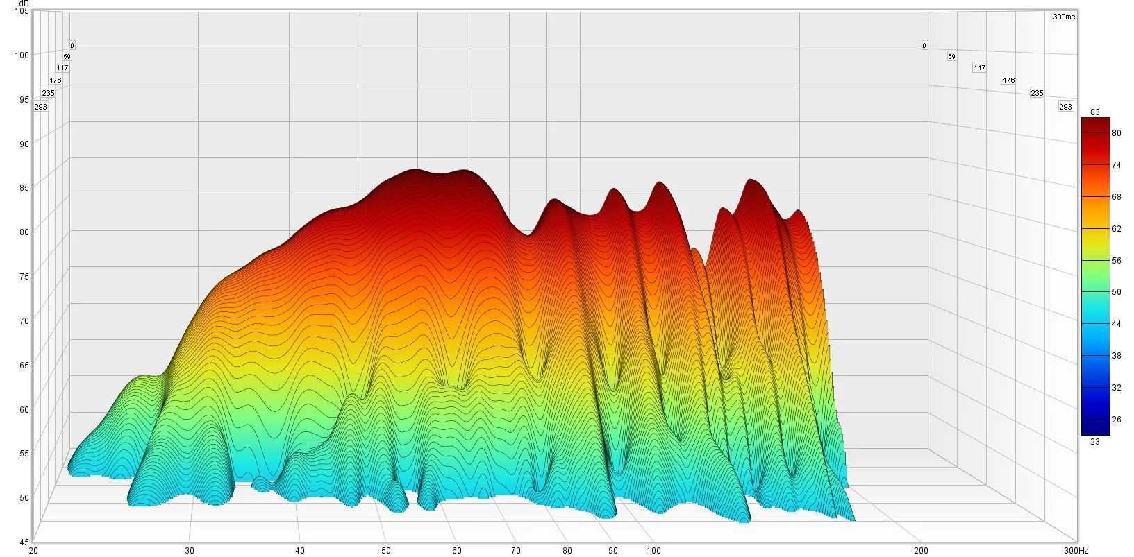

Moin Coffee Boy, dann habe ich dich tatsächlich missverstanden, bitte entschuldige meine vorschnelle Interpretation. Du hast in einem Wasserfall-Diagramm eine waagerechte Linie bei 20dB markiert und von Grundrauschen gesprochen. Deshalb hab ich damit ein technisches Grundrauschen einer Soundkarte assoziiert.

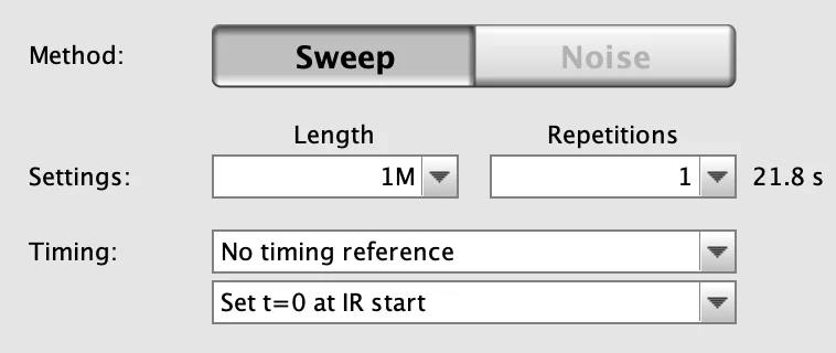

Weil diese Frage auch bei mir selbst häufig auftaucht, hab ich gerade nochmal mit den Measurement-Einstellungen von REW experimentiert. Leider gibt eine Erhöhung der Repetitions nicht zu 100% das Ergebnis, das ich erwarte und von anderer Software kenne. Bei 128k verbessert sich der Störgeräuschabstand bis 4x, aber bei 8x beispielsweise ist keine weitere Verbesserung gegenüber 4x.
Was aber bei mir immer etwas bringt, das ist die Verlängerung der Messung (Length) von 128k (ca. 2.7s) auf z.B. 1M (21.8s).
Bei mir bringt sogar das Verdoppeln von 1 auf 2 Repetitions mit dieser Länge keine Verbesserung mehr. Vielleicht tut sich bei dir aber nochmal was und du bekommst noch einen Hauch mehr Details rein in die Messdaten bezüglich des Ausschwingens bei 30Hz.
Also 1M war bei mir schon voreingestellt. Ich werde morgen trotzdem nochmal mit 8 Sweeps von 15-200 Hz messen, wie Du gesagt hast.

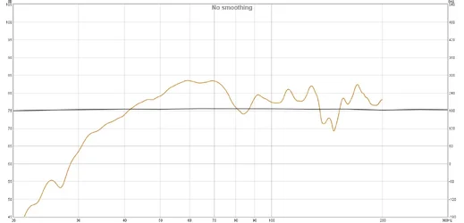

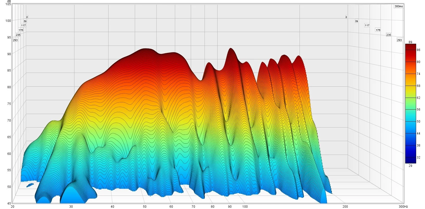

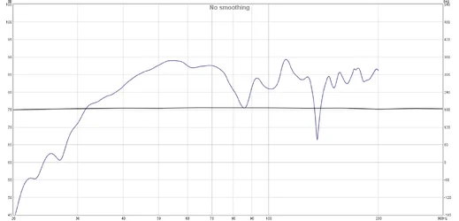

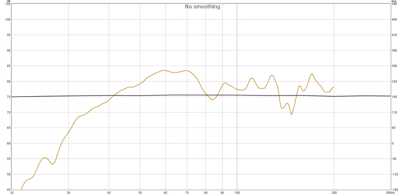

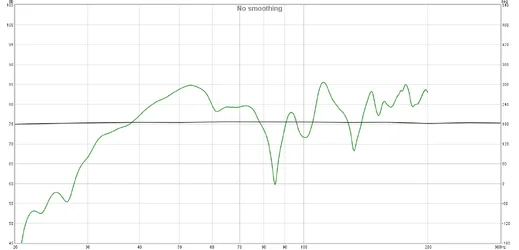

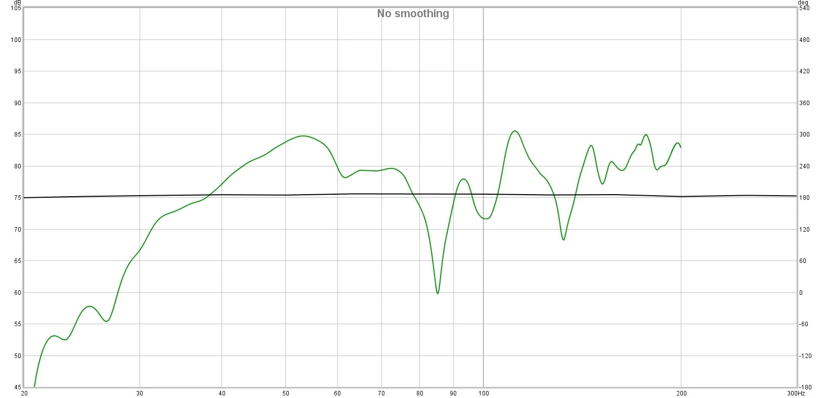

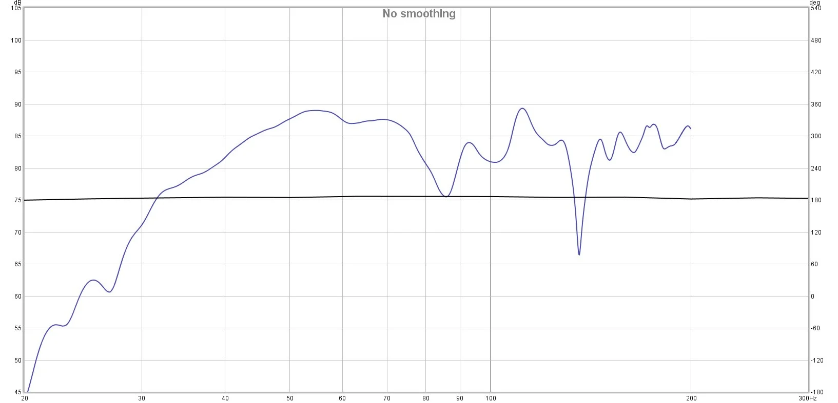

So, habe jetzt von 15-200Hz mit 8 Sweeps gemessen. Leider ist die Messung etwas leise geraten, lässt sich das nachträglich noch nach oben skalieren oder lieber nochmal messen? Wenn möglich würde ich mir die Tortur gerne ersparen.
Summe
Rechts
Links

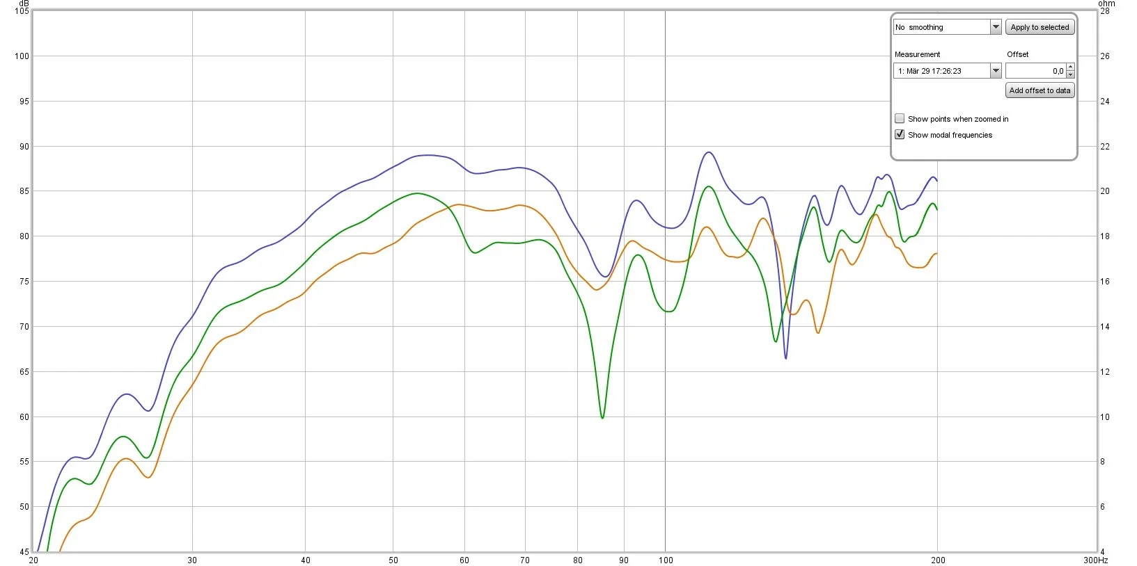

Overlay
MDAT.
Messung_LRS_15-200Hz_8xSweeps.mdat
Wie ist denn die Pegeldifferenz zu Stande gekommen? Hast du den Lautsprecher leiser eingestellt oder nur den Mikrofon-Eingang?
Wie befürchtet scheint auch bei dir das Heraufsetzen auf 8 Repetitions bei einer Länge von 1M mit REW keinen Mehrgewinn an Signalrauschabstand zu bringen. Aber trotzdem vielen Dank, dass du es probiert hast!
Die Kurven lassen sich in REW verschieben, um eine bessere Vergleichbarkeit zu haben in den Diagrammen. Dazu gehst du auf "Overlays" und klickst auf das Rädchen rechts für die Einstellungen. Bei "Measurements" wählst du die zu verändernde Kurve und kannst dann bei "SPL offset" solange schieben, bis die Kurve der letzten Messung ähnelt. Mit "Add offset to data" lässt sich dieser Offset dann noch in die Daten schreiben, so dass auch in anderen Diagrammen wie Wasserfall und Spektogramm fortan nur noch der korrigierte Wert verwendet wird.
Für solche Pegel-Anpassungen des gesamten Signals würde ich zuvor für alle Kurven das Smoothing auf 1/1 Oktaven einstellen.
