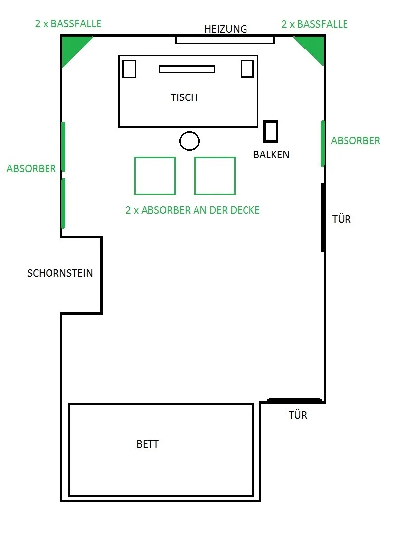

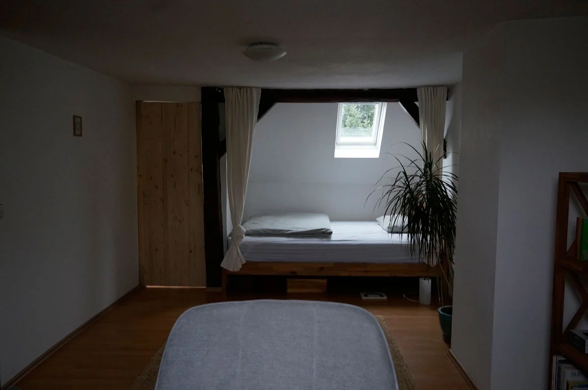

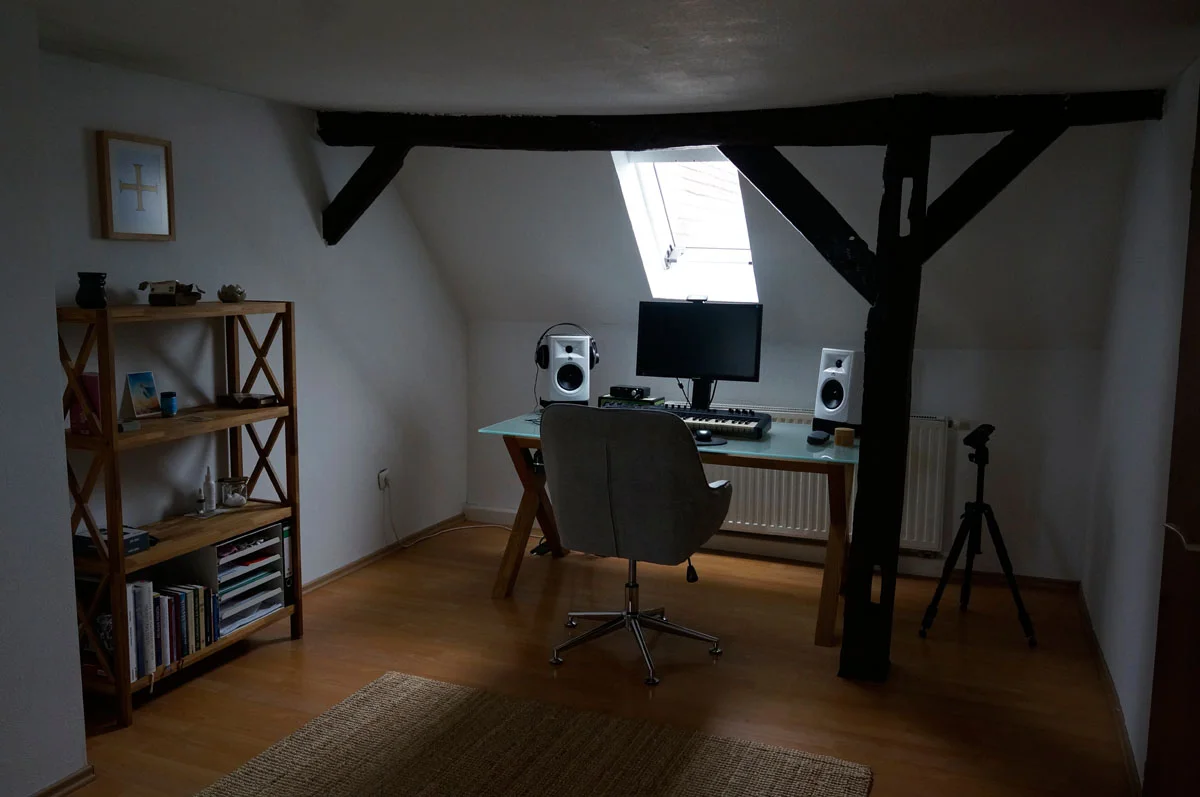

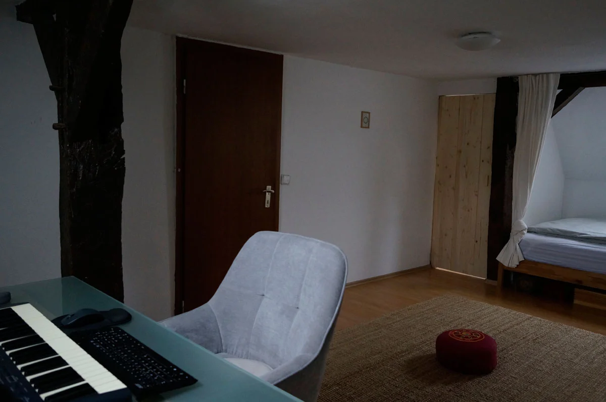

Liebes Forum,
mein bescheidenes Schlafzimmerstudio soll akustisch optimiert werden.
Der Raum ist mit ca. 3m Breite, 5m Länge und 2m Höhe relativ klein (vor allem aber extrem niedrig) und durch einen Schornstein, Dachschrägen, sowie einen ungünstig gelegenen Balken für mich als Laien durchaus eine Herausforderung und bevor ich nun wild drauf loskaufe und mir deletantisch irgendetwas zusammenschustere, das am Ende nicht aufgeht, wollte ich mir gerne euer Urteil einholen. Eine Skizze, sowie Bilder des Raumes sind angehängt.
Gerne würde ich die Lautsprecher hinter dem Tisch auf Bodenstativen platzieren um das Stereodreieck etwas zu vergrößern, bin mir aber nicht sicher wie sinnvoll das in Anbetracht der Raumgröße und Beschaffenheit ist und ob ich nicht doch lieber auf Tischstative zurückgreife, auch um etwas Abstand zur Wand einzuhalten. Leider ist der Tisch aufgrund eines Stützbalkens nicht ganz mittig zu platzieren, aber damit muss ich leben.
Hinten im Raum befindet sich eine Niesche mit Dachschräge, die mit einem Bett mit einer 140x200x30er Matratze, sowie Vorhänge bestückt ist und wahrscheinlich Einiges schluckt, daher liegt mein Fokus primär im vorderen und mittleren Teil des Raumes.
Angedacht waren je 2 Bassfallen (100x30x30) in den Ecken links und rechts vom Tisch, sowie je 2 Breitbandabsorber (50x50x15) an den Wänden links und rechts. Zusätzlich hatte ich noch über 2 identische Breitbandabsorber an der Decke nachgedacht, da mir hier immer wieder ein strakes Dröhnen aufgefallen ist, das ich gerne etwas mindern würde, wobei die Bassfallen da vielleicht sogar schon Abhilfe schaffen. Zudem bereitet mir die horizontal verlaufende Ecke unterhalb der Dachschräge ein wenig Sorge bzw. auch die Dachschräge selbst, die über die Lautsprecher ragt. Vielleicht kann man da noch etwas machen.
Bei den Produkten, die ich mir rausgesucht habe, habe mich zunächst für die günstigeren Varainten entschieden und hoffe das taugt einigermaßen:
4er Set Absorber 50x50x15 für 36,89 EUR
https://www.amazon.de/Akustikschaumstoff-Breitbandabsorber-glatt-RG26-500mm-500mm/dp/B00YXDWIBY/ref=sr_1_24?keywords=bassfalle&qid=1581464664&sr=8-24&th=1
Vielleicht könnte ich die Absorber auch noch mit einem Holzrahmen und einer zusätzlichen Schicht aus 3,5 cm dickem Noppenschaumstoff versehen, den ich hier noch rumliegen habe – dann wäre ich bei einer Gesamttiefe von 18,5 cm und besser aussehen würde es im Holzrahmen sicherlich auch.
4er Set Bassfallen 100x30x30 für 74,99 EUR
https://www.amazon.de/Absorber-Ca-100x20x20cm-Lamellen-Pyramiden-Profil/dp/B00U4ACT8M/ref=sr_1_2?__mk_de_DE=%C3%85M%C3%85%C5%BD%C3%95%C3%91&keywords=akustik%2Babsorber%2B20%2Bcm&qid=1581543534&sr=8-2&th=1
Macht es Sinn die Bassfallen nach hinten, oben und unten auch noch mit Holz zu verkleiden und nur nach vorne hin offen zu lassen? Ich habe gehört, dass es die Absorbtionsfähigkeit im Tiefenbereich noch einmal zusätzlich erhöhen kann.
Aber soweit erst einmal genug. Es sollte einfach möglichst effektiv sein um die ganze Situation einigermaßen in den Griff zu bekommen. Je weniger Mittel ich dazu brauche desto besser.
Vorab tausend Dank für eure Hilfe!!! :bhug:

Vergiss die verlinkten Produkte, das ist Müll. Vergiss es. Wirklich.
Als Breitbandabsorber mögen die ab zehn cm Dicke (ohne Noppen) brauchbar sein, aber die "Bassfallen" sind ein schlechter Witz.
Mach bei dir erstmal ne grobe Messung. Guck dir den rew Thread an, dann sehen wir weiter. Es kann sein dass dein Haus so durchlässig ist für Schall, das evtl. Der Bassbereich davon profitiert. Das gilt es heraus zu finden.

So ganz schlecht sind die Raumdimensionen nicht. Die Höhe ist natürlich ein ziemlicher Showstopper. Da wird es ja schon schwierig, an der Decke halbwegs wirkende Absorber anzubringen.
Der Balken musst du nicht gleich verteufeln, zumindest hast du schon mal einen guten Anker für zusätzliche Aufbauten :)
Der Raum ist ganz schnuckelig, wenn du da akustisch ein wenig optimierst, arbeitet man doch bestimmt gern darin - und das ist doch die Hauptsache :)
Im Raummodenrechner kannst du ja mal deine Maße eingeben und etwas spielen. Der geht natürlich nur von quaderförmigen Räumen aus, im konkreten Fall sind also ein paar Abweichungen zu erwarten. Aber als Anhaltspunkt ist das schon mal gut.

Ich finde z.B. bei Verringerung der Raumlänge um 50cm eine deutlich bessere Modenverteilung. Das liese sich durch entsprechende Absorber (kombiniert statisch + mobil) schon mal gut lösen. Die Idee, die beiden Raumkanten vor dir zu behandeln, ist auf jeden Fall ein naheliegender Anfang. Ich würde dann aber auch die Schräge mitnehmen und die Kantenabsorber bis an die Decke führen.
Überhaupt...die gesamte Deckenkante würde sich bei einem Raum dieser (eher kleinen) Größe anbieten. Vorteil. du verlierst quasi keinen Raum.
Klar, messen ist ideal. Wenn du es genau machen willst, kommst du nicht drum herum.
Und....kauf dir nicht das überteuerte Fertigzeug. Mit einem Bruchteil des Geldes und ein klein wenig handwerklichem Geschick kannst du dir das selbst besser bauen, vor allem passt es dann genau.
Reaktionen: R-Kelly, clemenserwe und Venus Genitor
Hmm... Ich würde zumindest halbhoch einen 50cm dicken Bassabsorber von ganz links bis nach ganz rechts bauen. Also 50cm x 50cm und dann rund 3, 50 m breit... Heizung freil lassen. Wenn das zu doof.. 2 brownies bestellen.
Danach links und rechts 20cm dicke Seitenabsorber. So groß wie eben möglich.
10cm dickes Decken Segel. So breit wie geht.
1 Absorber an den Schornstein.
Viel mehr geht nicht wegen Bett usw.
Meinst Du mit gesamter Deckenkante den Bereich oberhalb des Fensters oder unterhalb auf Höhe der Lautsprecher? Bei den Raumkanten links und rechts wollte ich die Schräge auf jeden Fall miteinbeziehen. Stellt sich nur die Frage ob die 30x30x100 Billigbassfalle fürs erste ausreicht oder ob die tatsächlich zu mikrig sind und ich lieber etwas ordentliches nehme. Die Breitbandabsorber werde ich selbst bauen. Bei den Bassfallen muss ich mich noch nach Anleitungen umschauen, da fällt mir so ad hoc nichts ein. Habe halt auch keine Lust auf kiloweise Steinwolle im Schlafzimmer - da sind mir die gesundheitlichen Bedenken zu groß.
50x50 ist leider zu wuchtig. Was sind Brownies? :rolleyes:
Klare Ansage. Klingt solide. Wird gemacht.
Parallel zur Länge des Raumes oder mit Blick nach vorne?

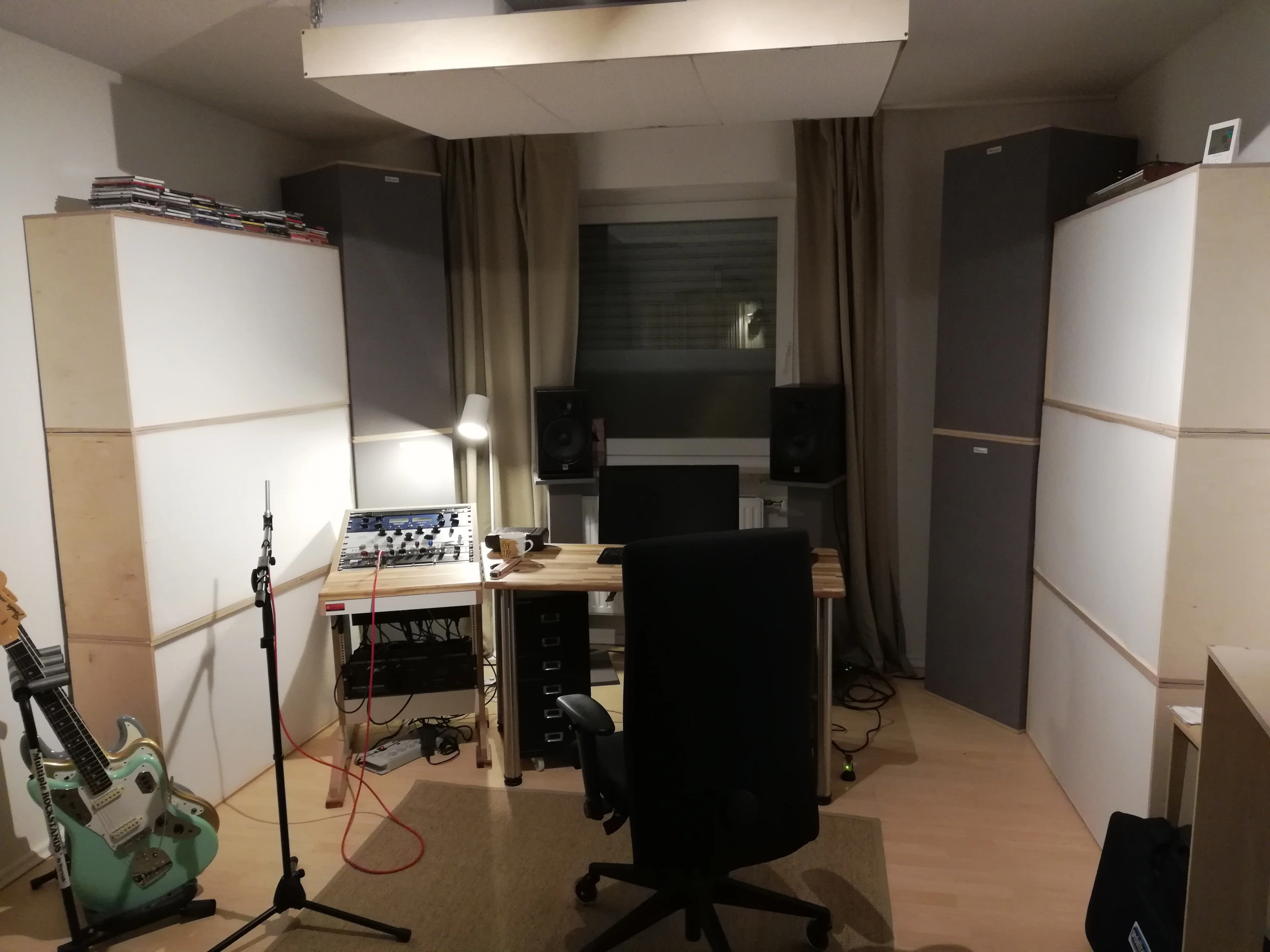

Am besten recht breit und hoch.
Ich hab an jeder Seite aktuell 6 Platten. Darum jeweils Kästen. In den Ecken sind jeweils brownies.
