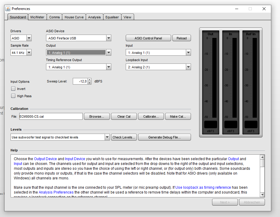

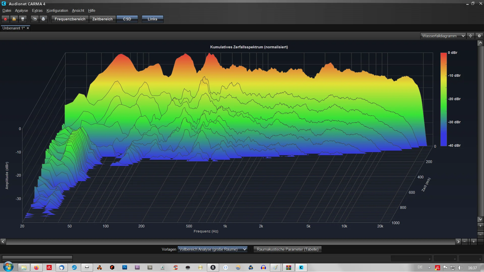

Ich habe es jetzt mal mit einem anderen Analyser (Audionet CARMA) probiert. Hier wird der Aufnahme-Kanal in den Einstellungen auch als "Line (Onyx Artists 1-2)" angegeben und es funktioniert. Keine Ahnung warum REW das nicht hinbekommt.
Dann muss ich die Messung wohl mit Audionet CARMA durchführen. Es gibt auch ne deutsche Anleitung dazu. Ich probier's einfach mal.
Falls noch jemand eine Idee bezüglich REW hat, gerne melden!

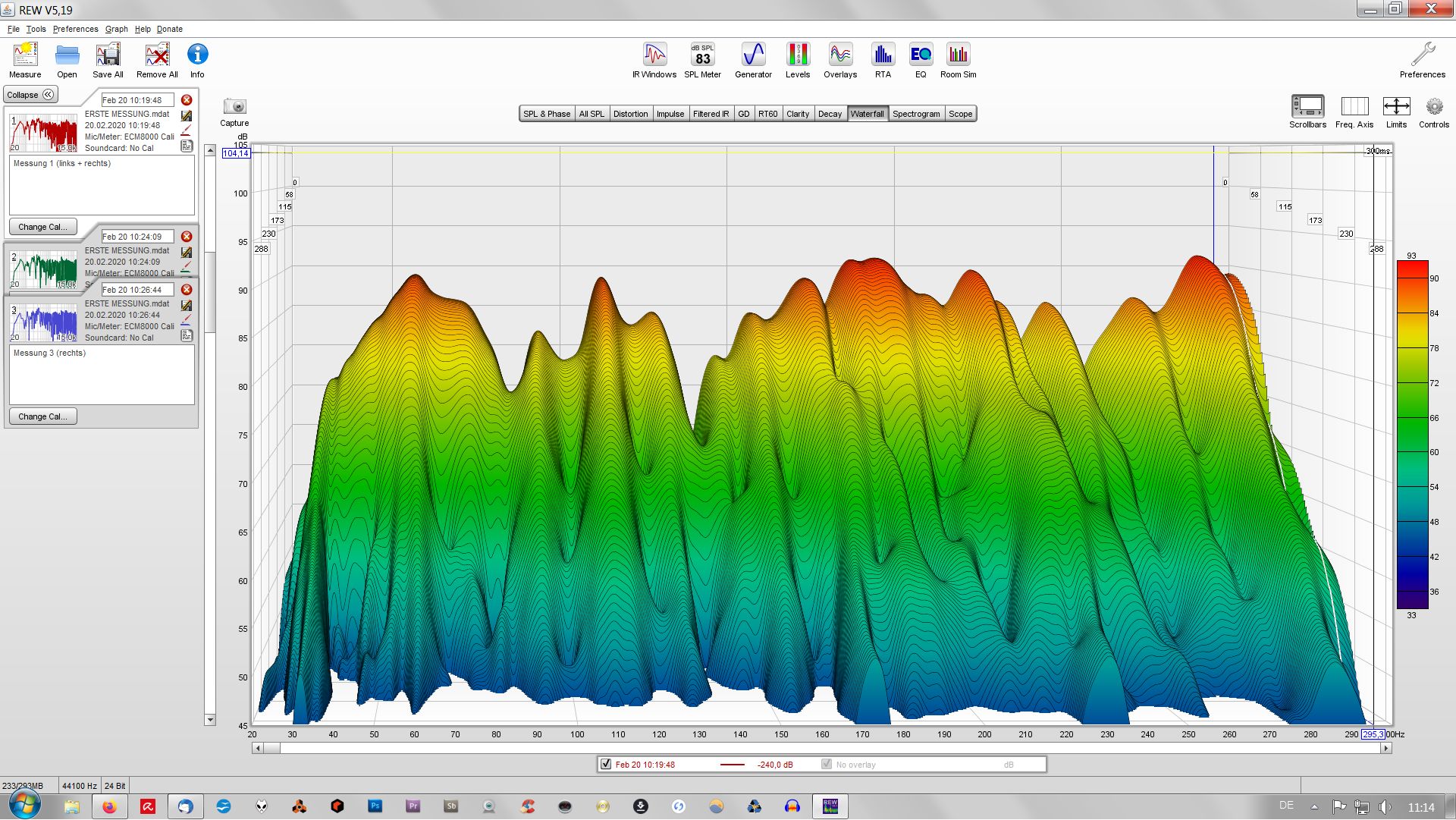

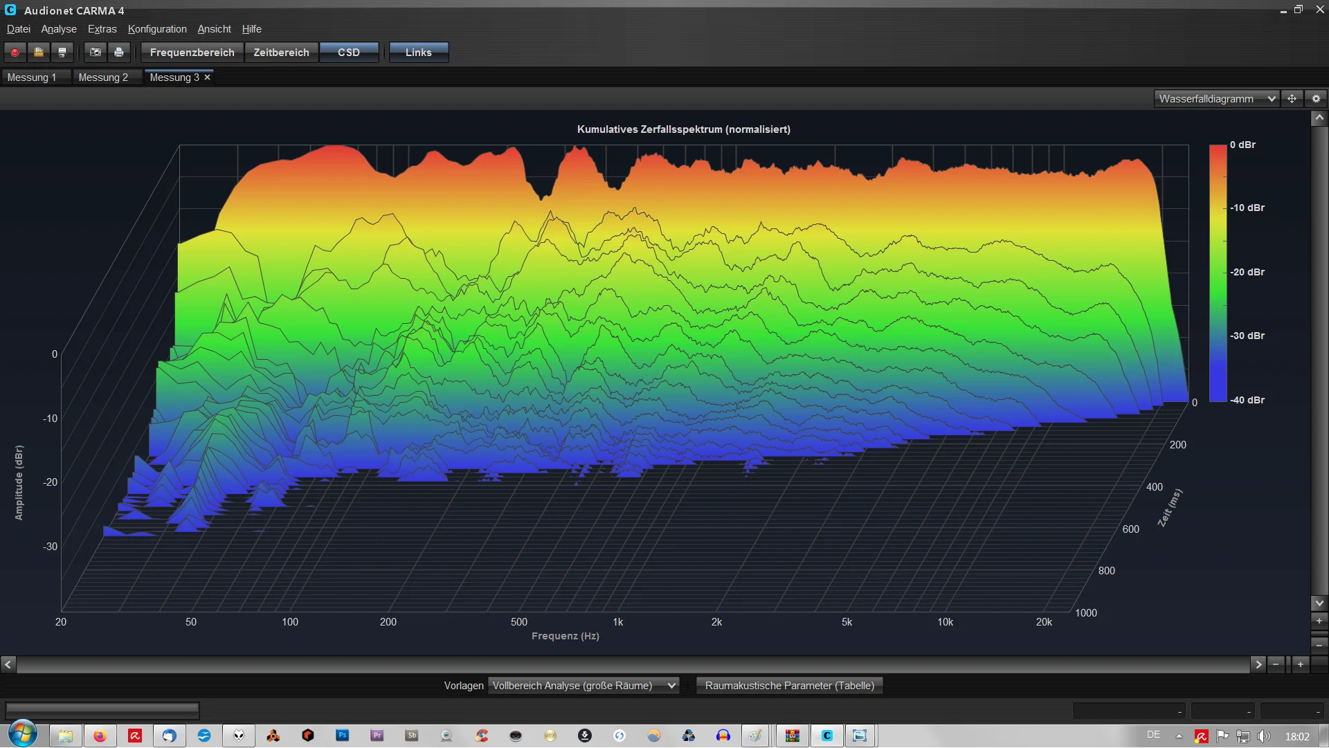

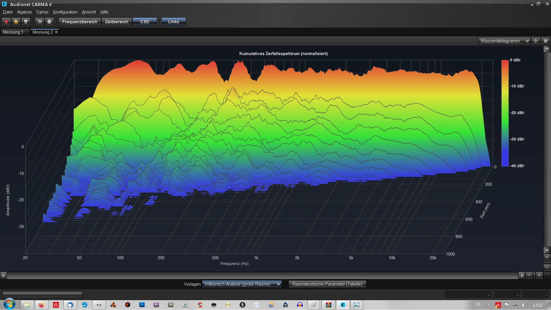

Hier sind die Ergebnisse der ersten 3 Messungen. Ich hoffe ich habe alles soweit richtig gemacht und man kann damit arbeiten.
Nach der ersten Messung habe ich das Mikro noch einmal neu positioniert und der allgemeine Lautstärkepegel war bei allen Messungen etwas anders. Die erhebliche Differenz der Nachhallzeiten im unteren Bassbereich zwischen der ersten und den anderen beiden Messungen erscheint mir etwas seltsam.
Was ist euer Eindruck?

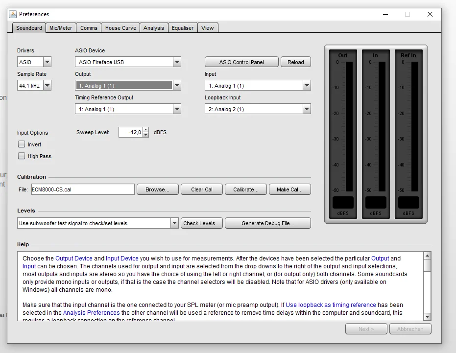

Nein mach das mit rew.
Du hast irgendwo noch nen kleinen Fehler gemacht. Geh doch mal exakt nach den Hinweisen aus dem Black bender thread hier im forum...
In dem Screenshots sehe ich auch wieder den falschen Java Treiber...
  • #44
Würde ich ja gerne. Ich habe alles nach Anleitung voreingestellt. Es spielt keine Rolle ob ich den Java Treiber oder den von ASIO nehme - in beiden Fällen bekomme ich kein Signal.
  • #45
Java ist aktuell?
  • #47
wie gesagt: Stell auf Asio um!!!
  • #50
Bei Levels natürlich Main Speaker und nicht Subwoofer auswählen... ;)

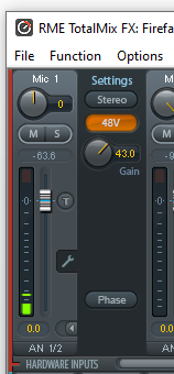

Ich werde nicht wirklich schlauer mit dem REW. Habe den halben Tag rumgegoogelt und mich auch in englischsprachigen Foren umgeschaut, aber finde keine Lösung.
Jetzt habe ich entweder die Möglichkeit es komplett sein zu lassen und das frisch erworbene Mikro auf dem Dachboden zu verstauen (was schade wäre) oder ich arbeite erstmal mit einem anderen Analyse-Programm und versuche so zu einem Ergebnis zu kommen.
Was ist mit den Wasserfalldiagrammen, die ich oben gepostet habe - daraus sollten sich doch erste Erkenntisse und weitere Schritte ableiten lassen, oder nicht?
Danke.

SIGNAL IST DA ! ! !
Sagen wir mal ich war ein bisschen schusselig :smil469f7d0f87c90:

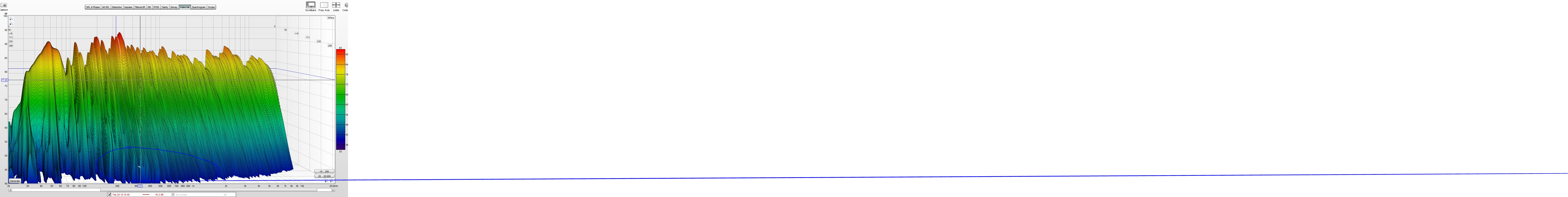

Also Jungens, mit der Messung hat alles soweit geklappt. Habe mich strikt an die Anleitung gehalten und hoffe dass die Messung verlässlich ist.
So sieht's im Bassbereich 20-300Hz aus:
Hier die gesamte Messung im mdat-Format:
https://www.file-upload.net/download-13910936/ERSTEMESSUNG.mdat.html
Ich würde mich freuen wenn ihr mir bei der Auswertung helfen könntet, da es mir noch sehr schwer fällt wirklich etwas Sinnvolles daraus abzuleiten. Scrolle ich zb einmal kurz versehentlich in das Diagramm rein, verändert sich sofort alles und ich verliere vollkommen die Orientierung. Es wird wohl noch ein Weilchen dauern bis ich mich darin einigermaßen zurechtfinde.
Wie ist euer erster Eindruck und wie gehe ich nun am besten weiter vor? Reichen die Ergebnisse schon aus um erste Maßnahmen zu ergreifen oder brauch es noch weitere Messungen?
Danke euch!

Also große Bassabsorber sehe ich jetzt persönlich nicht als unumgänglich in deinem Raum an.
Da sind natürlich ein paar Kerben, welche mindestens teilweise wohl durch sbir verursacht werden.
Ich würde in deinem Fall jetzt einfach erstmal die Erstreflektionen behandeln, dann die bestmögliche Position der Boxen ermitteln, durch rücken, messen, rücken, messen..... Da wirst mindestens einen ganzen Tag für brauchen.
Wenn sich im Zuge dessen herausstellt woher ggf. Das sbir kommt, kann man da dann gezielt zusätzlich absorbieren. Evtl. Klärt sich das aber auch schon durch das rücken und durch die Behandlung der Erstreflektionen.

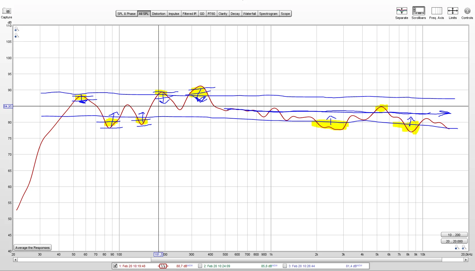

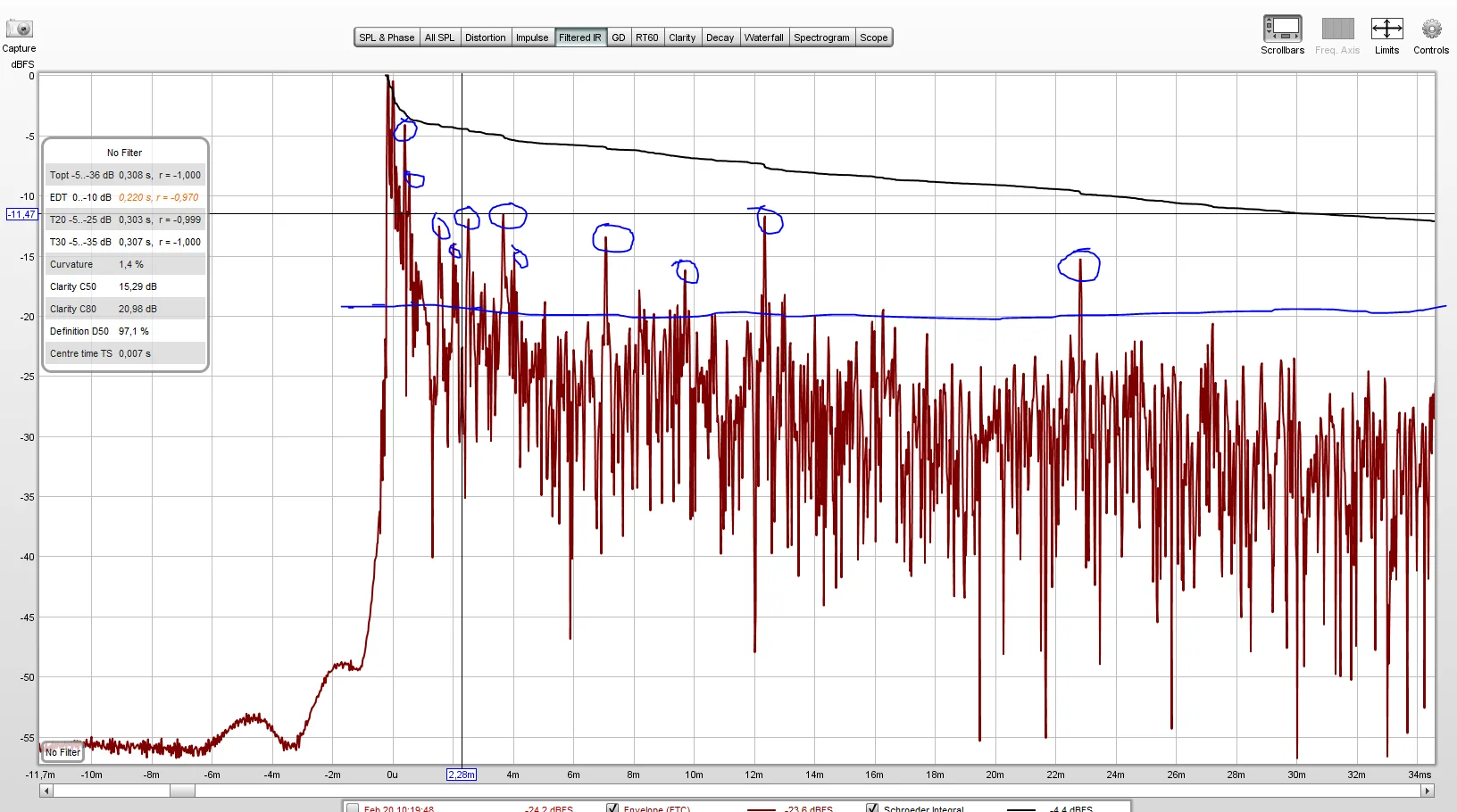

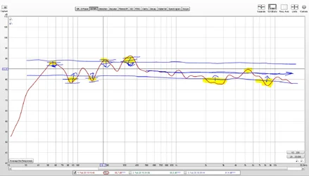

  • #58
Also Du hast halt einen kleinen Treiber. Der macht es nicht so wild und es sieht im Prinzip passabel aus...
Aber am Nachhall solltest Du was machen: Aktuell kannst Du beim Einstellen von Hall das kaum beurteilen. Ein bisschen Dämpfung brauchst Du für einen halbwegs guten Mix. Dann hast Du so einige Erstreflexionen... und der Frequenzgang geht schon in eine gute Richtung im Grunde wegen der kleinen Boxen. Dennoch wird es sich lohnen ein bisschen was zu machen.
Ich würde ruhig zwei Bassabsorber mal in die vorderen Ecken stellen (mehr geht ja eh nicht), Seitenabsorber DiY bauen: zb links und rechts zwei 20cm dicke Absorber aus Isobond Caruso oder anderem Material. An den Kamin kannst Du Basotect Absorber machen von unten bis oben in 10cm Dicke und ggf. an die Schräge 5- 7cm dünne Basotect Platten hängen (vielleicht auch klemmen) anstatt eines Deckensegels. So drei Basotect mittig über dem Schreibtisch. Mehr würde ich da nicht machen. Hinteren Teil des Raumes wirkt das Bett wie ein Absorber. Das steht da recht gut.
Mehr würde ich in dem schönen Raum auch nicht machen.
Probier aus. Es wird viel schöner klingen dann und macht mehr Spaß!
