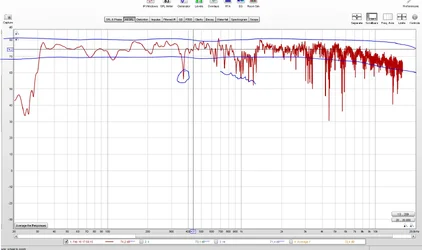

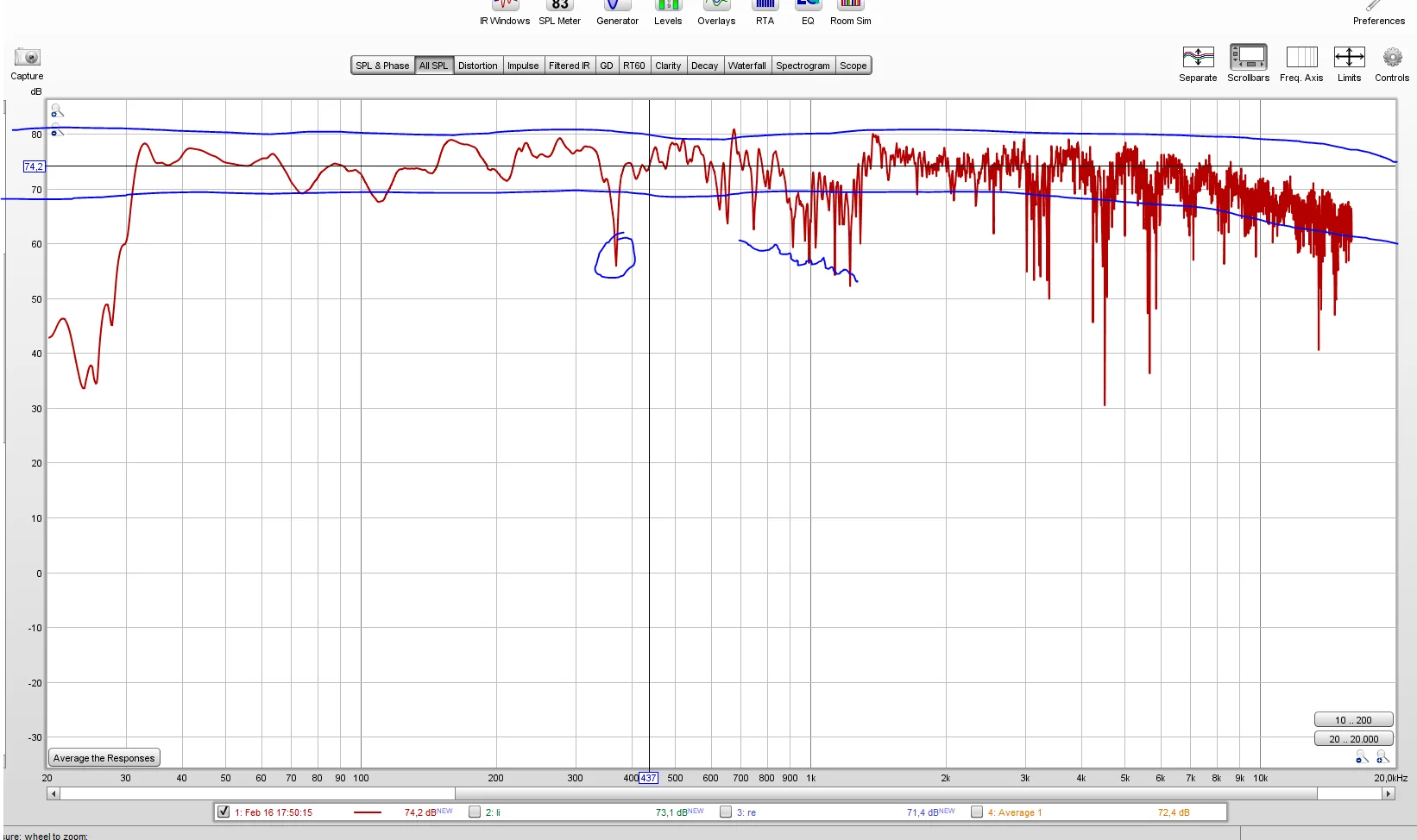

Hier mal der FG ohne Smooting - liegt ganz gut im Bass in der 10db Range. Nachhall ist jetzt kein Wunder, aber man kann gut arbeiten und jeden Hall gut hören. Bei 30 Hz schaffen die Brownies aber nichts... da müsste ich hier jede Wand und die Decke so richtig dick mit Steinwolle versiegeln. fg ohne smoothing.webp FG NH.webp
Im Frequenzgang habe ich eher in den Mitten noch ein paar Probleme: An einer Wand fehlen noch vier Diffusoren und die Wand reflektiert noch etwas derbe... Jedenfalls tun die Brownies ihren Job.
Hast du auch vorher/nachher- Messungen mit den Brownies?

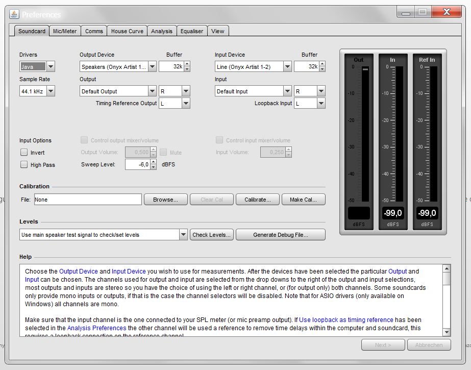

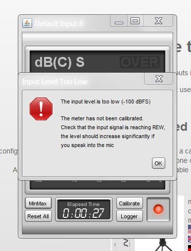

Also...
Mikrofon da.
Mikrofon angeschlossen und alles aufgebaut.
Eingangssignal ist grundsätzlich vorhanden und Aufnahmen in Audacity, Soundbooth, etc sind möglich, sprich die Hardware funktioniert.
Auch die Einstellungen in REW sind vorgenommen.
Kalibrierungsdatei heruntergeladen (http://www.sonicstudio.com/amarra/irc_mic.php) und ausgewählt.
Leider kommt kein Signal an.
Ich habe die Einstellung des Input-Kanals von L zu R gewechselt und umgekehrt, wie in der Anleitung empfohlen und auch die restlichen Parametern hin und her geändert - Nichts.
Was mich erst ein wenig irritiert hat ist das bei Input Device "Line (Onyx Artist 1-2)" angegeben ist und ich nicht genau weis ob damit speziell der LINE/INST Klinkeneingang des Interface gemeint ist. Aber auch über die Klinke kommt kein Signal.
Hat jemand eine Idee?
Was ist, wenn Du auf Drivers wo "Java" steht klickst? Kann man da auch etwas anderes wählen?
Meistens findet man raus wie es geht indem man jegliche Einstellung Varianten durch testet. Vorausgesetzt die Phantomspeisung ist an.
Bei meiner rme muss ich meistens immer bei total Mix einiges umstellen...
Reaktionen: heretic208

Ich kann noch den ASIO-Treiber wählen, aber auch da tut sich nichts...
Also schon mal ein hinweis: du musst den asio Treiber nehmen.
Hast du die Phantomspeisung des Preamps der Soundkarte an?
Wie gesagt, auch mit dem ASIO Treiber tut sich nichts. Phantomspeisung ist an, Lautstärkeregler für den Eingangspegel am Anschlag.
Bei den Einstellungen unter Soundcard habe ich schon so gut wie alles ausprobiert - ich wüsste nicht was ich da noch ändern könnte.
Was meinst du mit "rme" und "total Mix" ?
Ich habe REW auch schon merhfach neuinstalliert und sowohl die 32er als auch die 64 Bit Version ausprobiert, aber hat auch nichts gebracht.
Gibt es evtl. noch alternative (kostenlose) Programme mit denen ich eine Messung durchführen könnte?

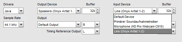

Warum Line? Du hast doch n Mic angeschlossen, das muss doch über mic in laufen, oder hat du einen externen preamp hinterm Mikro?

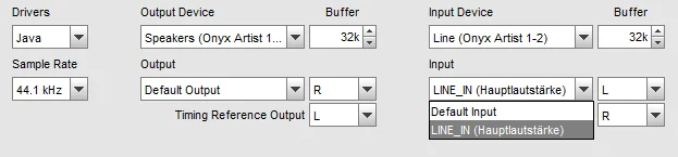

Nein, ich bin natürlich an der XLR Buchse fürs Mic. Aber bei den Einstellungen in REW habe ich nur "Line (Onyx Artists 1-2)" und "LINE_IN" zur Auswahl bzw. noch "Default Device", aber ich kann nicht mit Sicherheit sagen worauf sich das eine oder andere hardwaremäßig bezieht.
Villeicht erkennt REW unter Java den XLR Eingang fürs Mikro nicht. Andererseits ist es so, dass wennn ich den ASIO Treiber auswähle, ich als Input "Analog 1" und "Analog 2" angeben kann - und da ja nur 2 Eingänge am Interface vorhanden sind, sollte entweder bei "Analog 1" oder "Analog 2" ein SIgnal durchkommen. Tut es aber leider nicht.
