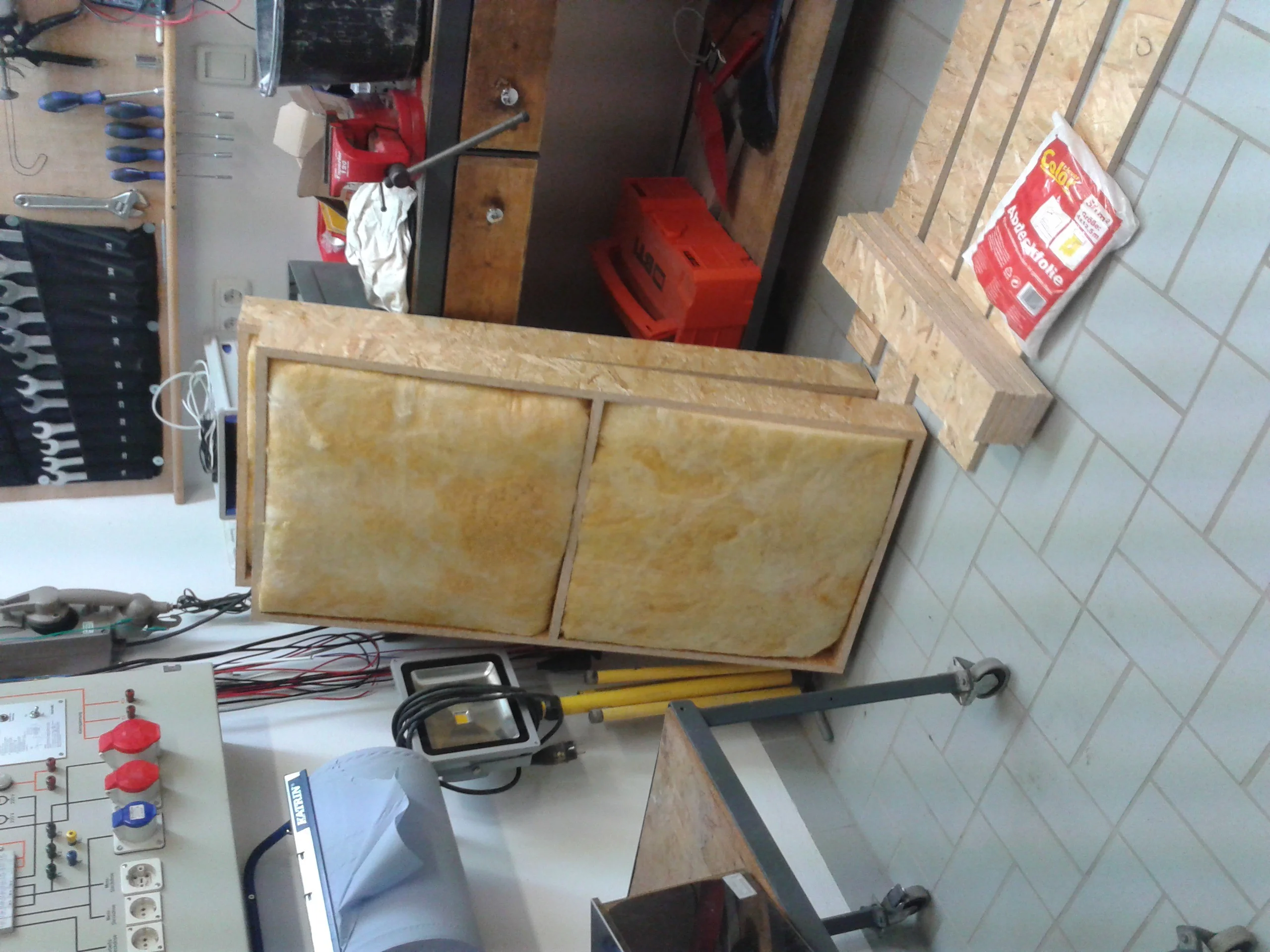

Als Budget habe ich jetzt vorerst mal 400-500 Euro eingeplant. Ich habe noch ein Paar Meter Molton zuhause und auch früher schon einmal vier 30 cm dicke, 2m lange, 1m breite Absorber gebaut aus Glaswolle, Malerfolie, Holzrahmen und Molton.
Vom fertigen Produkt hab ich kein Foto, aber vom Bau.
Warum das Bild jetzt vom Forum gedreht wurde, erschließt sich mir nicht, aber gut. Man bekommt einen Eindruck.
