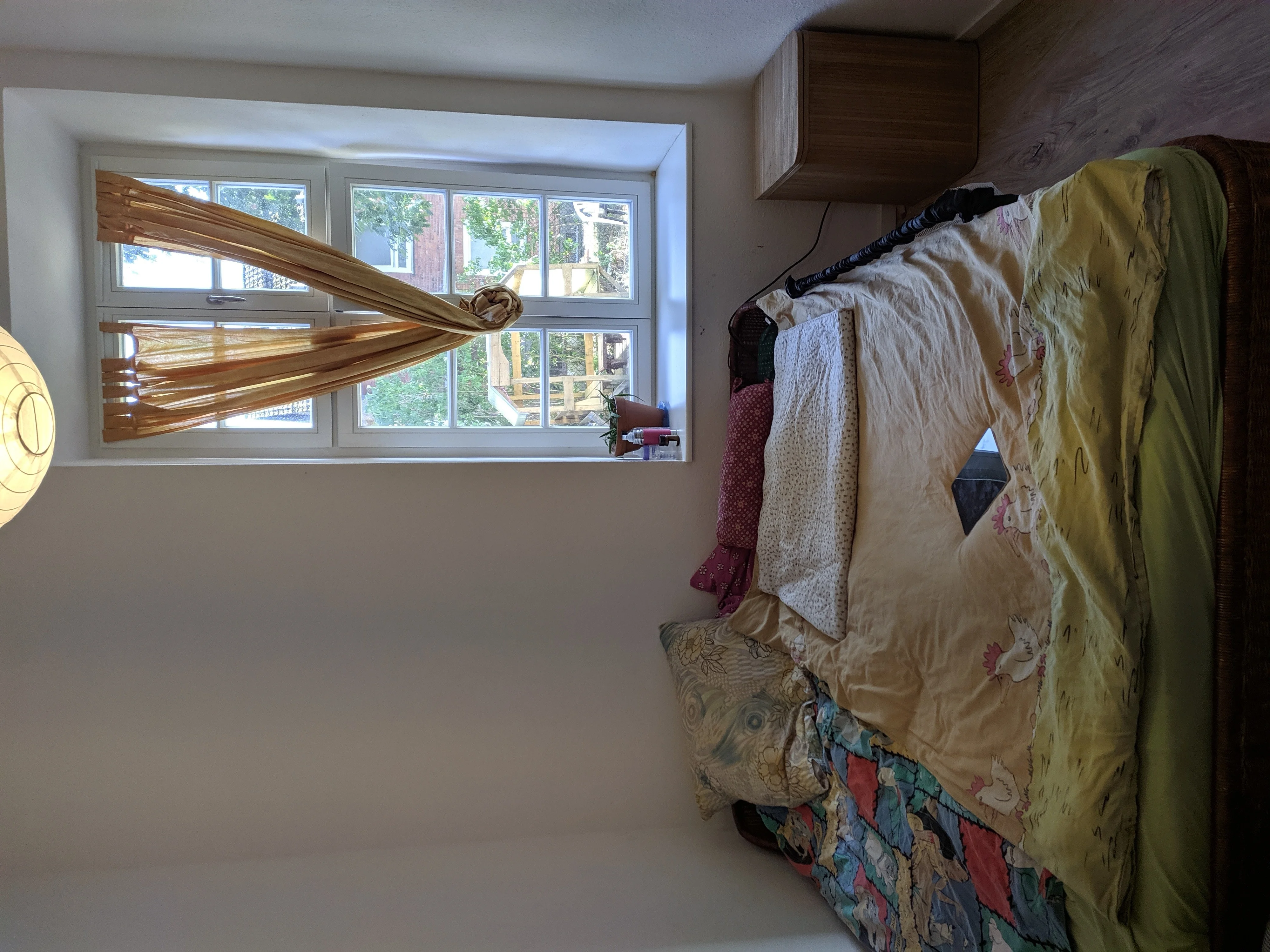

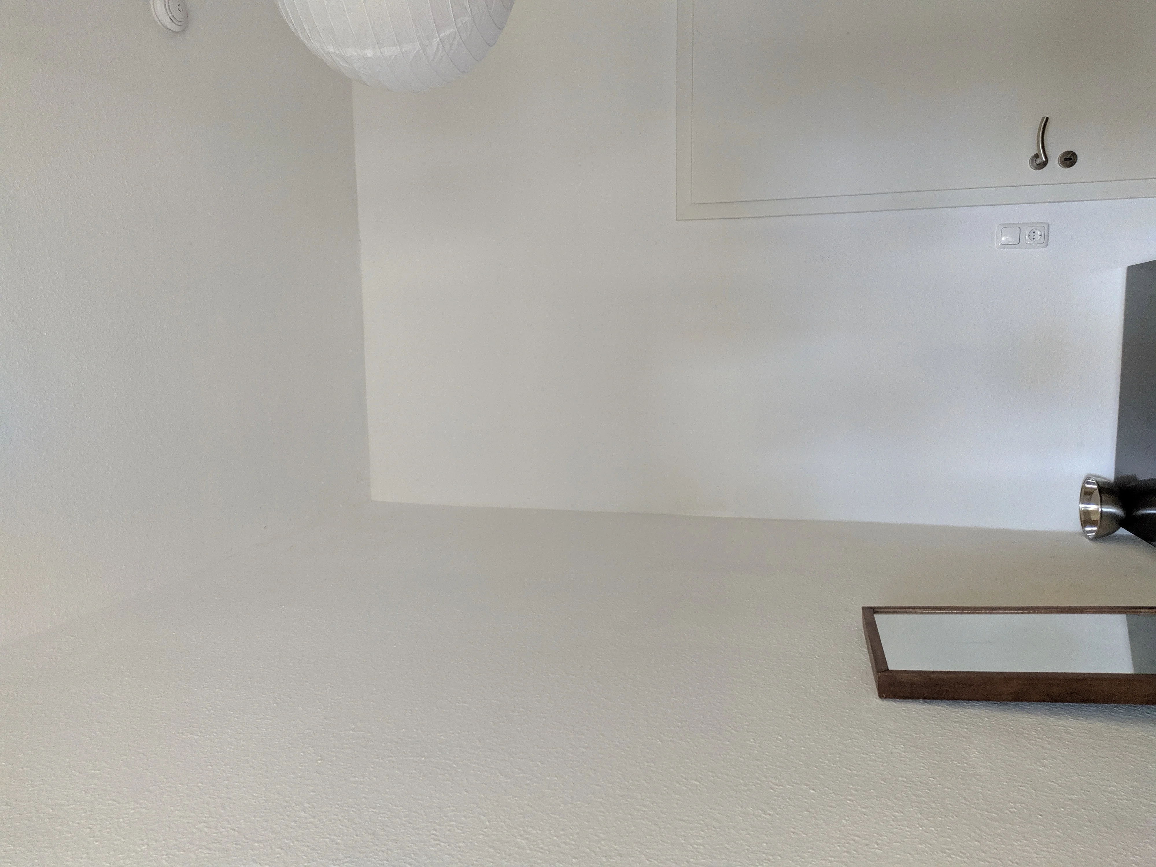

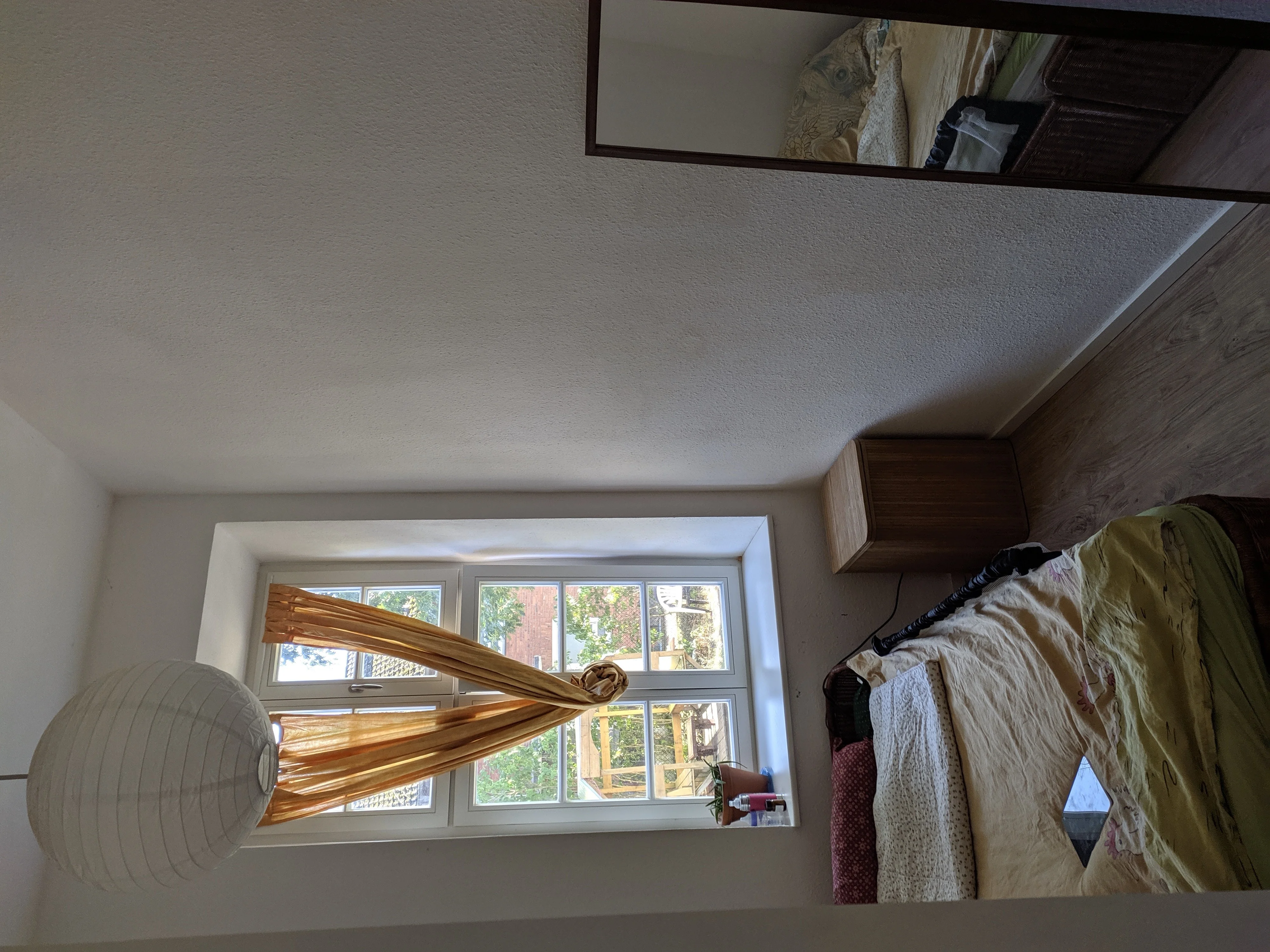

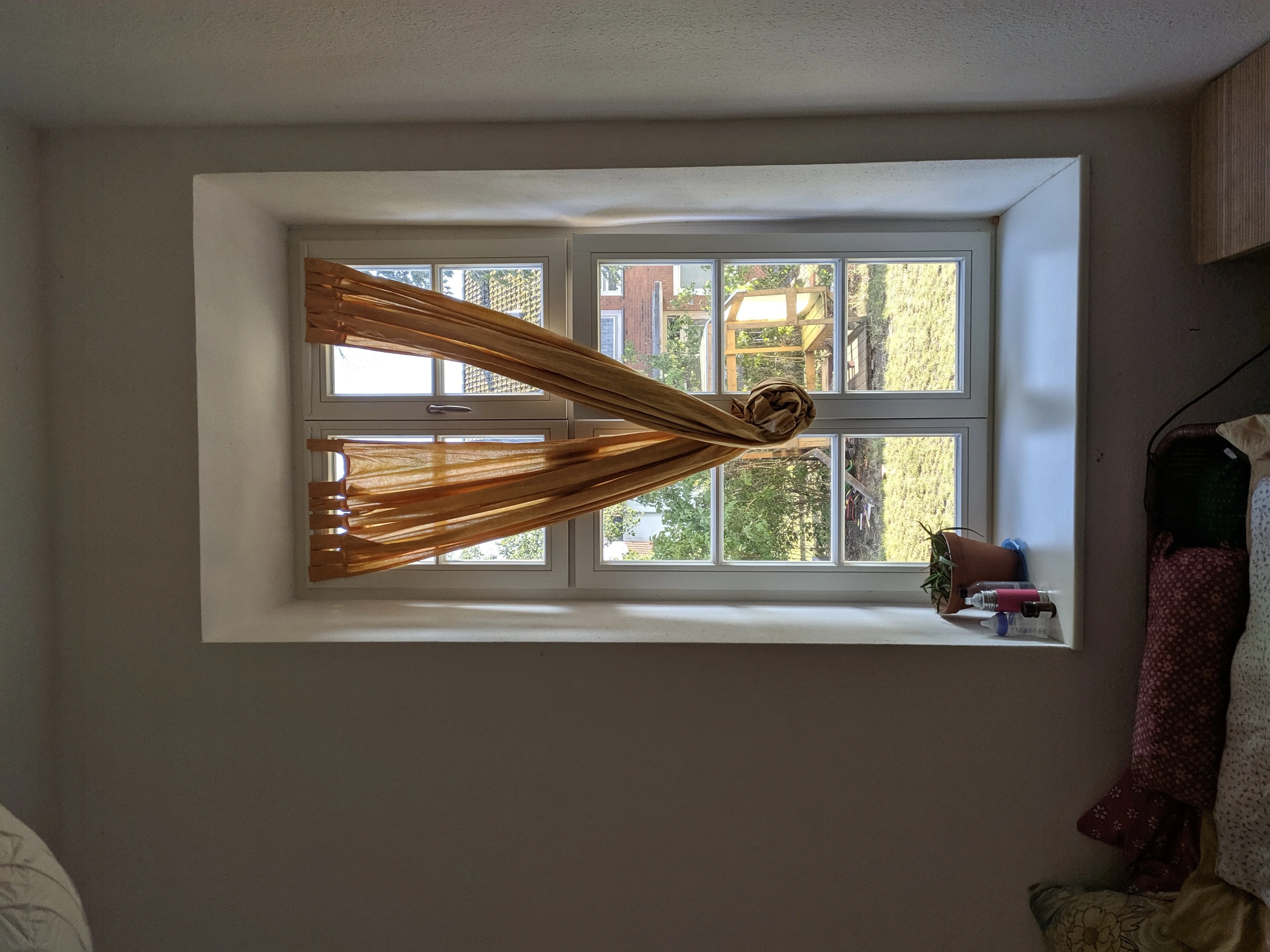

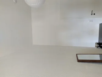

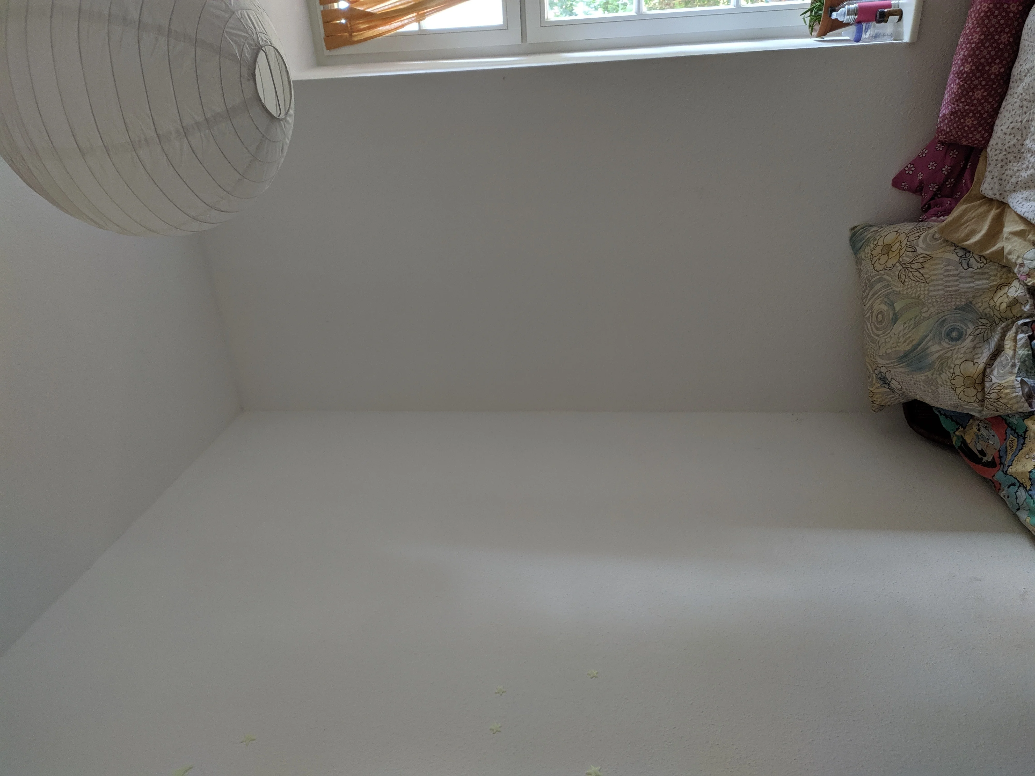

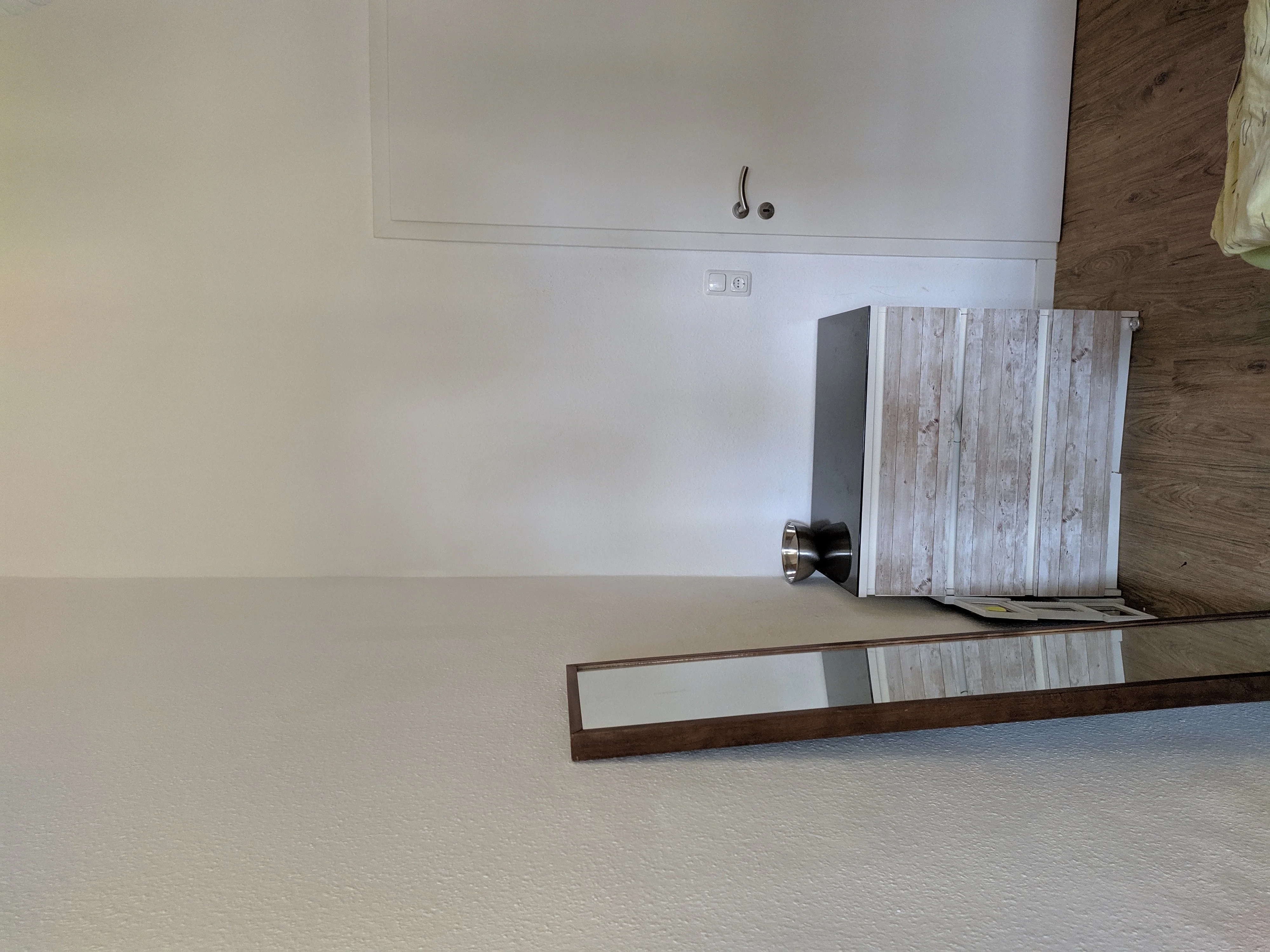

Ich bräuchte ein paar Tips wie ich meinen Raum akustisch aufpolieren könnte.
Der Raum hat eine Maße von 2,70m Breite und 3,40m Länge und eine Höhe von 3,40m.
Ich habe im Keller noch selbstgebaute Akustikstellwände aus Mineralwolle stehen, könnte diese umfunktionieren um andere Akustikelemente zu bauen.
Der Schrank könnte verschwinden das Bett leider nicht
Ich möchte im Moment nur Sprechgesang aufnehmen und brauche dafür ja nicht allzu viel Platz.
Dort wo die kleine weiße kommode steht würde ich gerne meinen kleinen Schreibtisch hinstellen( ich weiß leider nicht wo sonst das Bett muss wie gesagt dort stehen bleiben.)
Habt ihr evtl ein paar Tips für mich???
Ganz lieben Gruß
PS. der Raum ist im Moment natürlich noch sehr Hallig...

Ich würde eine neue Wohnung mieten. Ein Musikzimmer mit Bett geht gar nicht.
Bett raus.
Anstelle dessen eine Klappmatratze.
Zum Aufnehmen die Klappmatratze hochkant in die Ecke stellen, mit dem Rücken zur Ecke davorstellen und so aufnehmen.
Wenn fertig Matratze wieder hinlegen und Ende.
Ich schlafe seit 20 Jahren in meinem Studioraum auf dem Boden auf Klappmatratzen die ich rund alle 2-3 Jahre auswechsle.
1 x die Woche wird die gesaugt und am Morgen einfach um 90° hochgestellt und kann auslüften.
Das ist in meinen Augen eine bessere Hygiene.
Nachdem ich sowieso Isopropanol im Haushalt verwende, sprühe ich die ab und an mal damit ein - Einfach so / prosta tak...
Und entgegen allen Unkenrufen bin ich weder explodiert, meine Wirbelsäule ist unverändert schlecht oder gut (meinen Haltungsschaden und Kielbrust habe ich mir in der Pubertät her organisiert und lebe seit dem damit) und ich kann mit Tinte schreiben...
Gerade bei PVC-Boden (oder was auch immer der TE da drinhat) hab ich doch lieber ein Bett mit drinstehen und stell dafür noch was an die nackte Wand, oder denk ich da falsch?
Du denkst da falsch.
Erläuterungen much appreciated, damit ich lerne. :)
