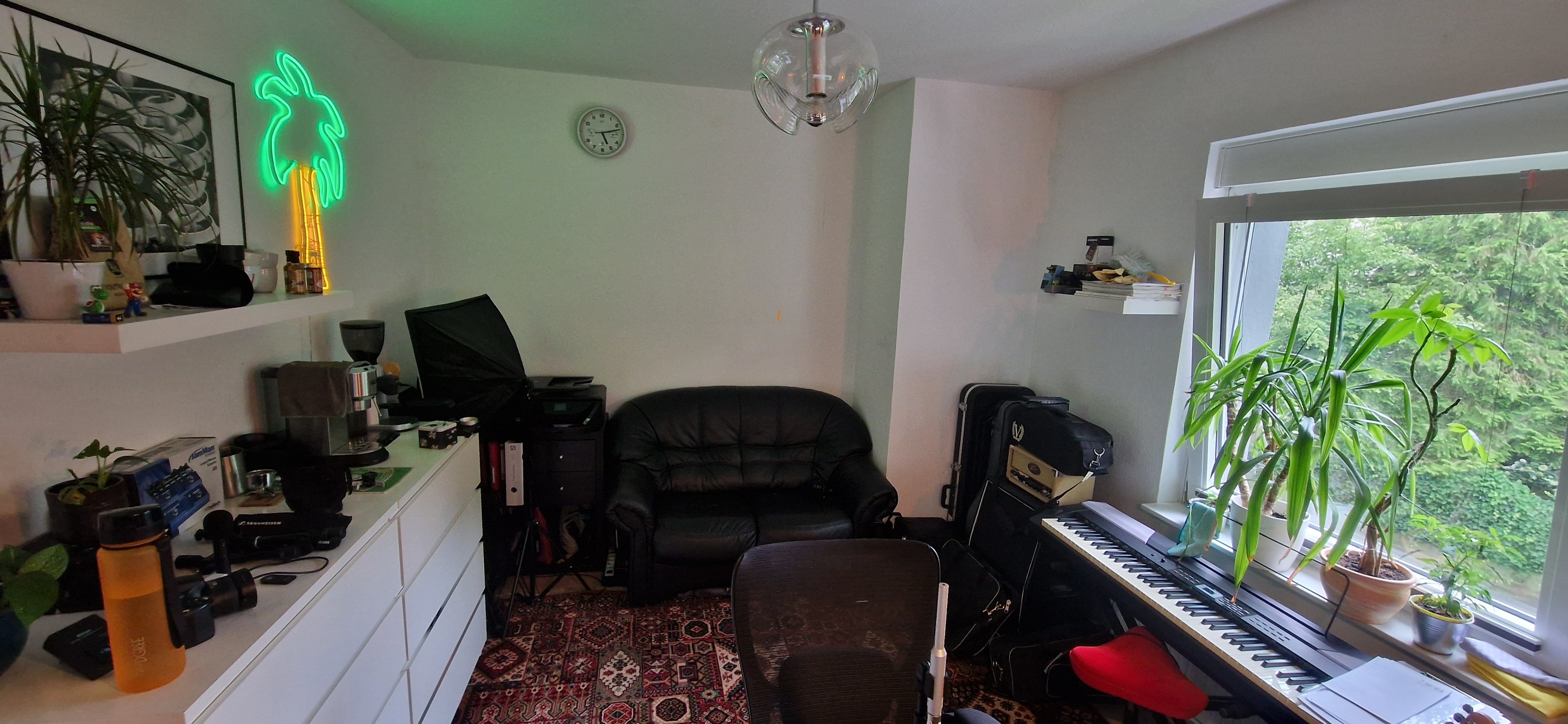

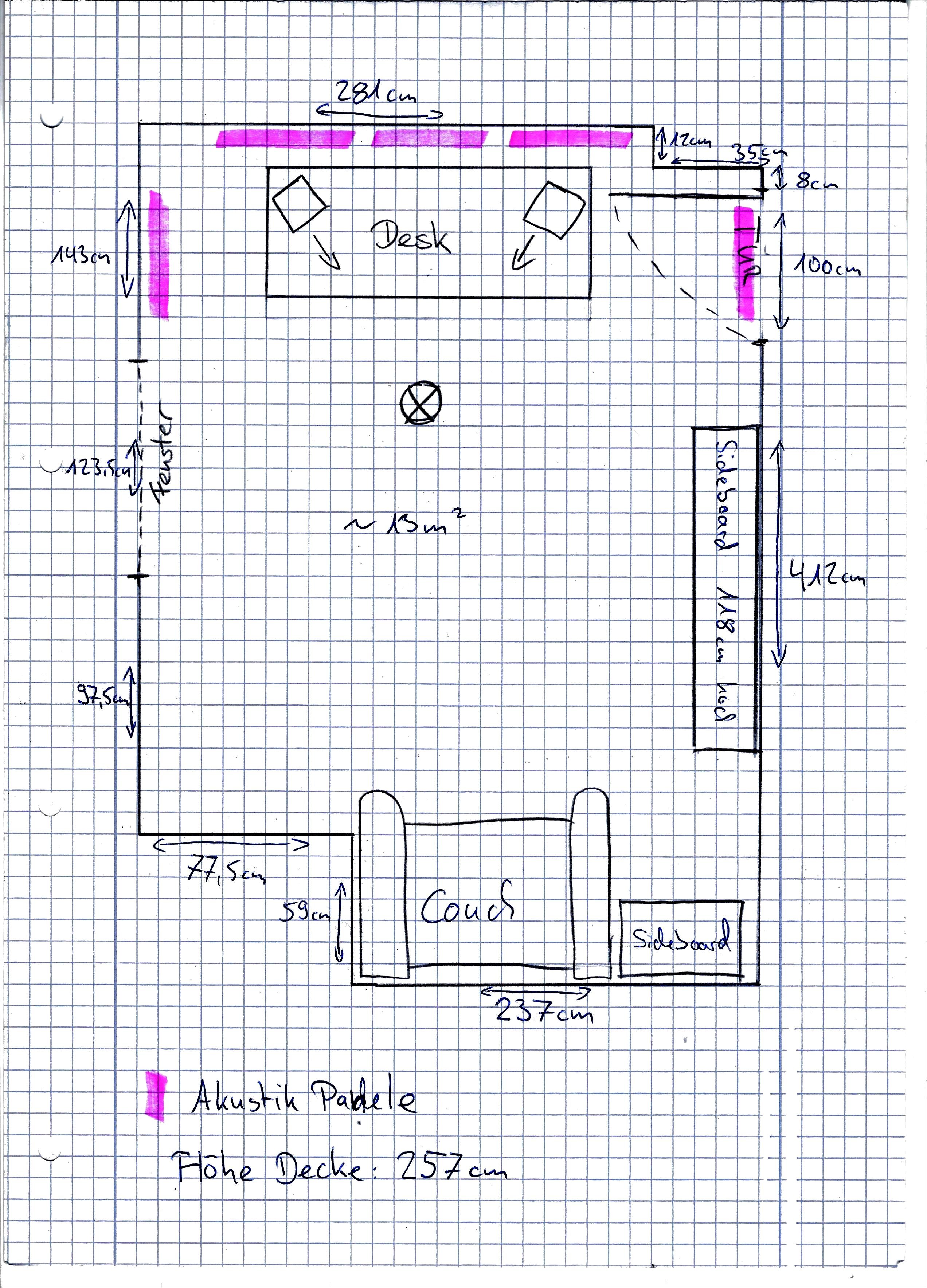

Ich bin umgezogen und habe jetzt diesen Raum (Skizze im Anhang/Nicht maßstabsgetreu) um mein Musikstudio einzurichten, würde diesen also gerne bestmöglich akustisch „umbauen“, so dass:
  • Mixen und ggf. Mastern
  • Sprach/Gesangsaufnahmen & Aufnahmen akustischer Instrumente (Der Raum soll auf den Aufnahmen möglichst nicht hörbar sein)
möglich werden.

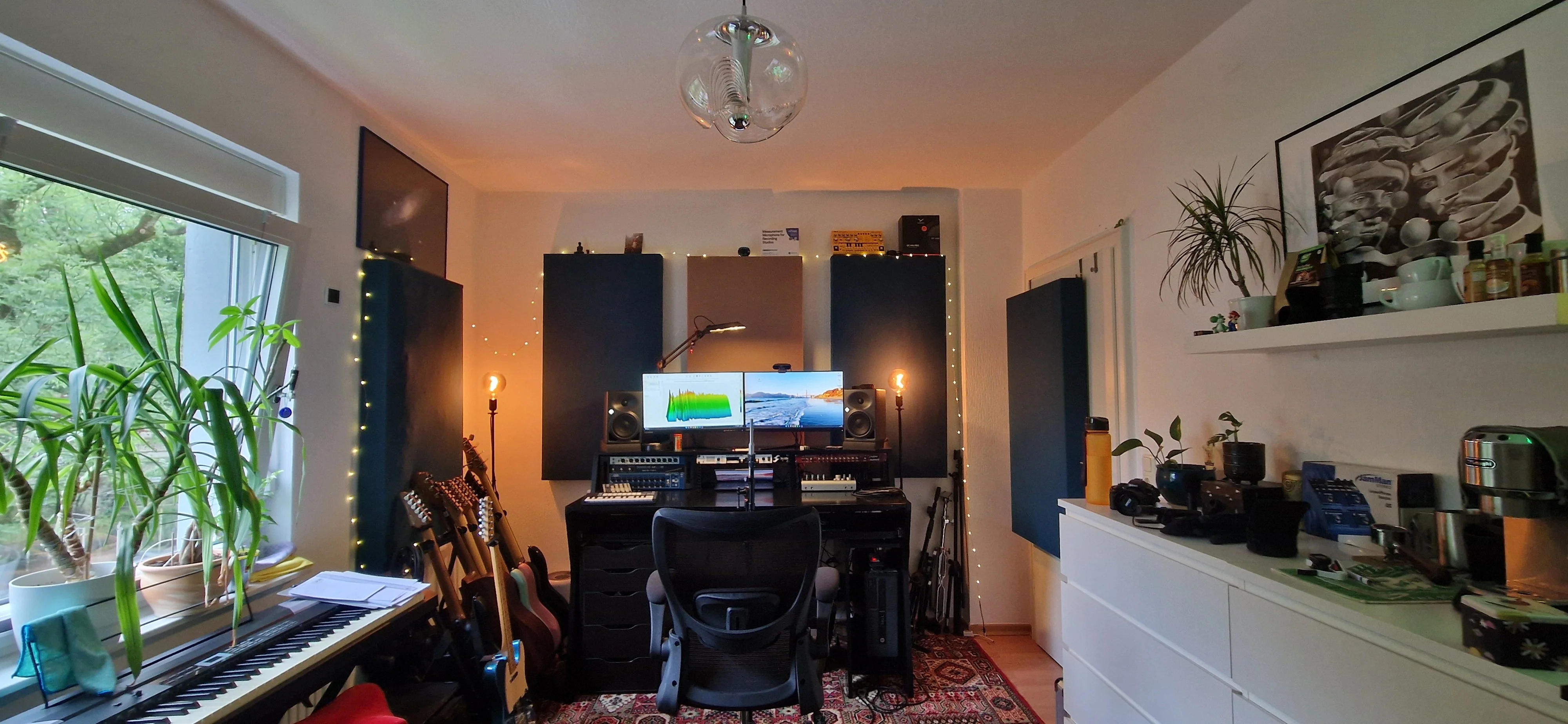

Aus meinem vorherigem Musikraum hatte ich noch 5 selbstgebaute Absorber (1000x625x100mm) die mit Basotect Flocken gefüllt sind. Die habe ich erstmal so aufgehangen, dass die Erstreflexionspunkte links und rechts sowie hinter den Boxen abgedeckt sind.
Nun war ich schon fast so weit für die weiteren Reflexionspunkte und freien Stellen an der Wand (hinterer Raumbereich und Decke) einfach weitere Absorber und eine Cloud zu bauen und aufzuhängen. In der Annahme, dass es schon funktionieren würde und natürlich auch cool aussieht. Ja ich weiß doofer Aktionismus :rolleyes:
Für die Wand-Absorber waren 1000x625x100mm Absorber diesmal mit Rockwool WLG40 und 5cm Wandabstand geplant
Für die Cloud über der Sitzposition ein Absorber mit den Maßen 1000x1875x200mm und ca 30cm Abstand zur Decke.
Als Dämmmaterial wollte ich Rockwool Sonorock: (6.000 Pa*s/m²) nehmen. An andere Materialien komme ich hier in der Gegend irgendwie nicht ran oder es ist für mich nicht wirklich bezahlbar…

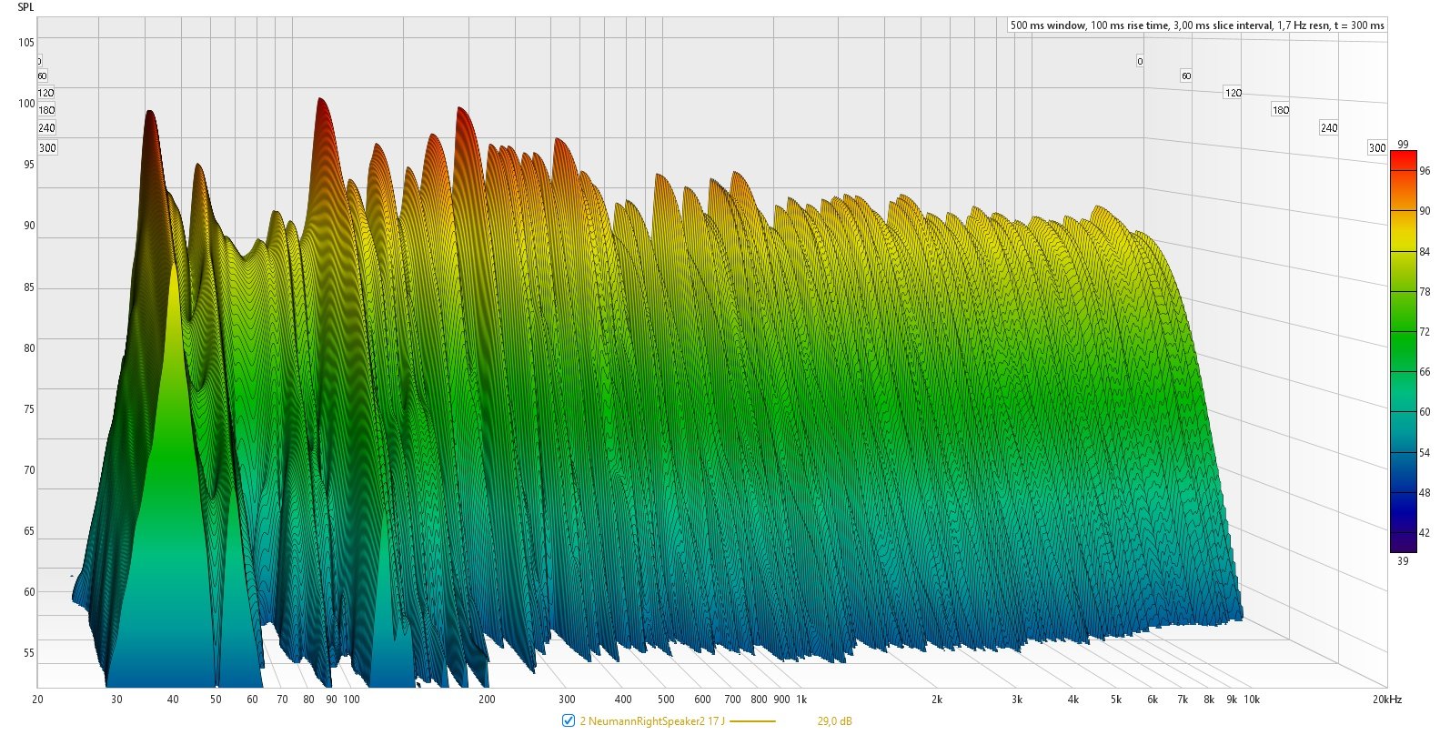

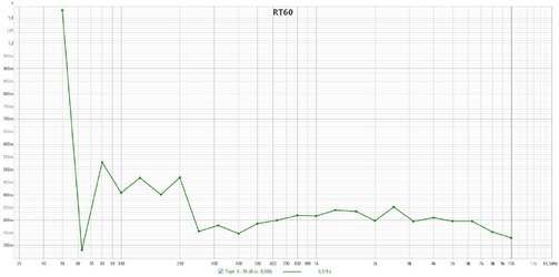

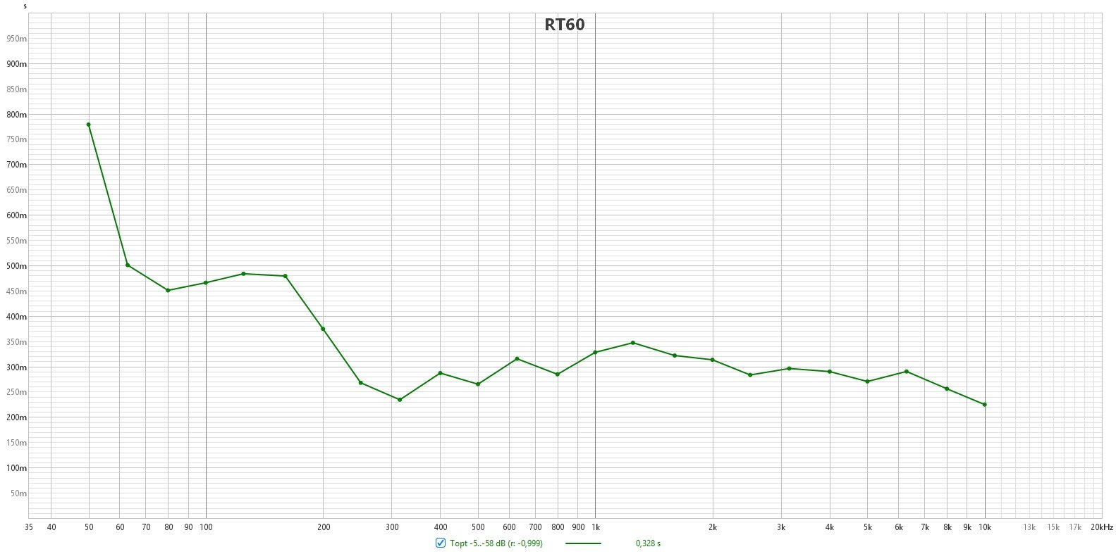

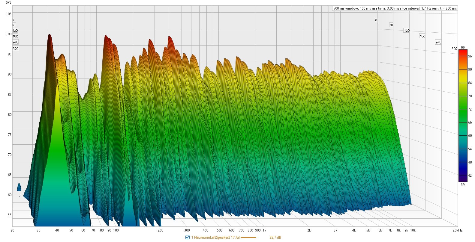

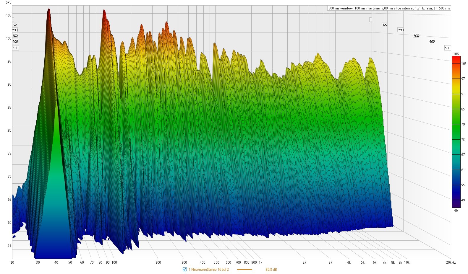

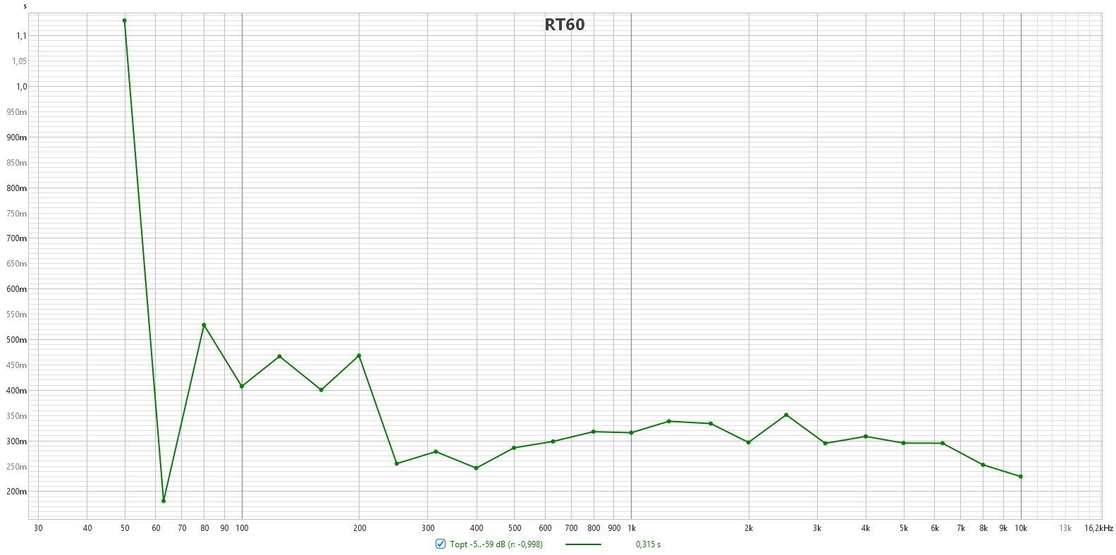

-> Zum Glück habe ich jetzt vorher aber mal das Zimmer mit REW gemessen und bin wie ich finde auf schon recht heftige Ergebnisse gestoßen (Frequenzgang & Nachhall).

  • Macht es Sinn bis zu 6 weitere Wandabsorber zu bauen (diesmal mit Rockwool) und in die hintere Raumhälfte zu hängen?
  • Macht die geplante Cloud über der Abhörposition Sinn, bzw. wird diese sogar die tiefen Frequenzen abschwächen? (Vielleicht sogar etwas schräg zur Abhörposition zeigend aufhängen?)
Was würdet ihr mir raten zu tun um den Raum in ein nutzbares Arbeitsfeld zu bekommen?
Gibt es vielleicht bessere Ideen oder etwas, das ich hier gerade gar nicht bedenke?
Bin für alle Tips und Anregungen sehr dankbar!
Danke schonmal und beste Grüße!!
Hier noch Wissenswertes:
- Ich benutze 2 Nahfeldmonitore von Neumann (KH120A)
- Die REW-Messungen wurden mit einem kalibriertem Mikrofon von Sonarworks an der Abhörposition im 90Grad Winkel gemacht.
- Ich werde ansonsten digital noch die Raumkorrektur-Software SoundID von Sonarwork verwenden.

Bin auch gerade am Raum designen mit dem Akustiker. Soweit ich informiert bin, reichen die paar cm. Steinwolle nie und nimmer um die teifen Frequenzen in den Griff zu bekommen, schon 60cm sind nix.... Vielleicht sind da zusätzlich Membranabsorber besser geeignet. Wird sicher jemand der sich auskennt gleich sagen.
Interessant ist die 40hz.
Da die KH120 gar nicht so tief spielen.
Ist jetzt die Frage warum.
Spielt schon bei 40hz aber halt leiser.
Ich würde mal im Raster den ganzen Raum abmessen und einen Plan machen wo die höchsten Peaks sind und da dann gezielt etwas hin stellen. Also Standardvorgehen.
Aber ja, besser andere fragen :D
Das hab ich mir auch schon gedacht. Aber hab gehofft dass die Cloud (Ist dann ja schon etwas massiver mit 20cm Steinwolle und 30cm Abstand) schon ein bisschen was im tieferen Bereich bewirkt..
Ich verstehe um ehrlich zu sein auch nicht ganz warum der Raum im Wasserfalldiagram bis fast runter zu 200Hz so relativ gute Nachhallwerte hat. Decke und die komplette rückseitige Hälfte des Raumes sind komplett nicht behandelt, teils nackte Wände und wenn man in die Hände klatscht schallt es da schon...:smil45afbed37499d:
vielleicht wäre auch einfach eine Lösung die 40Hz mittels EQ abzuschwächen bzw. raus zu nehmen?
