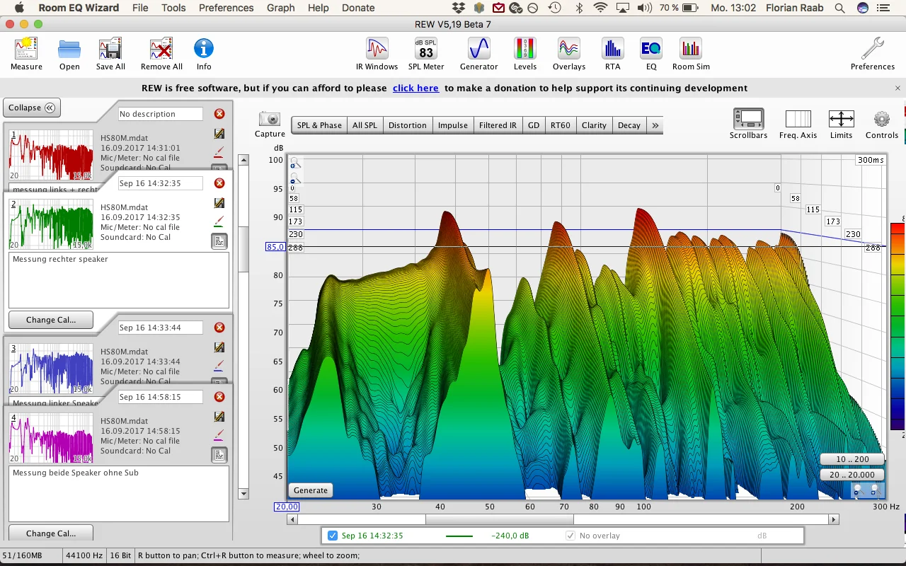

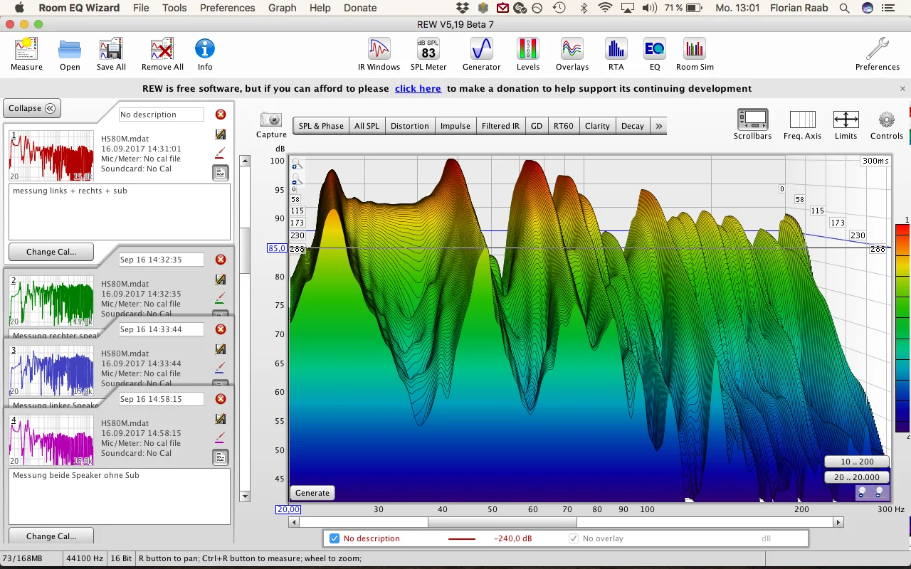

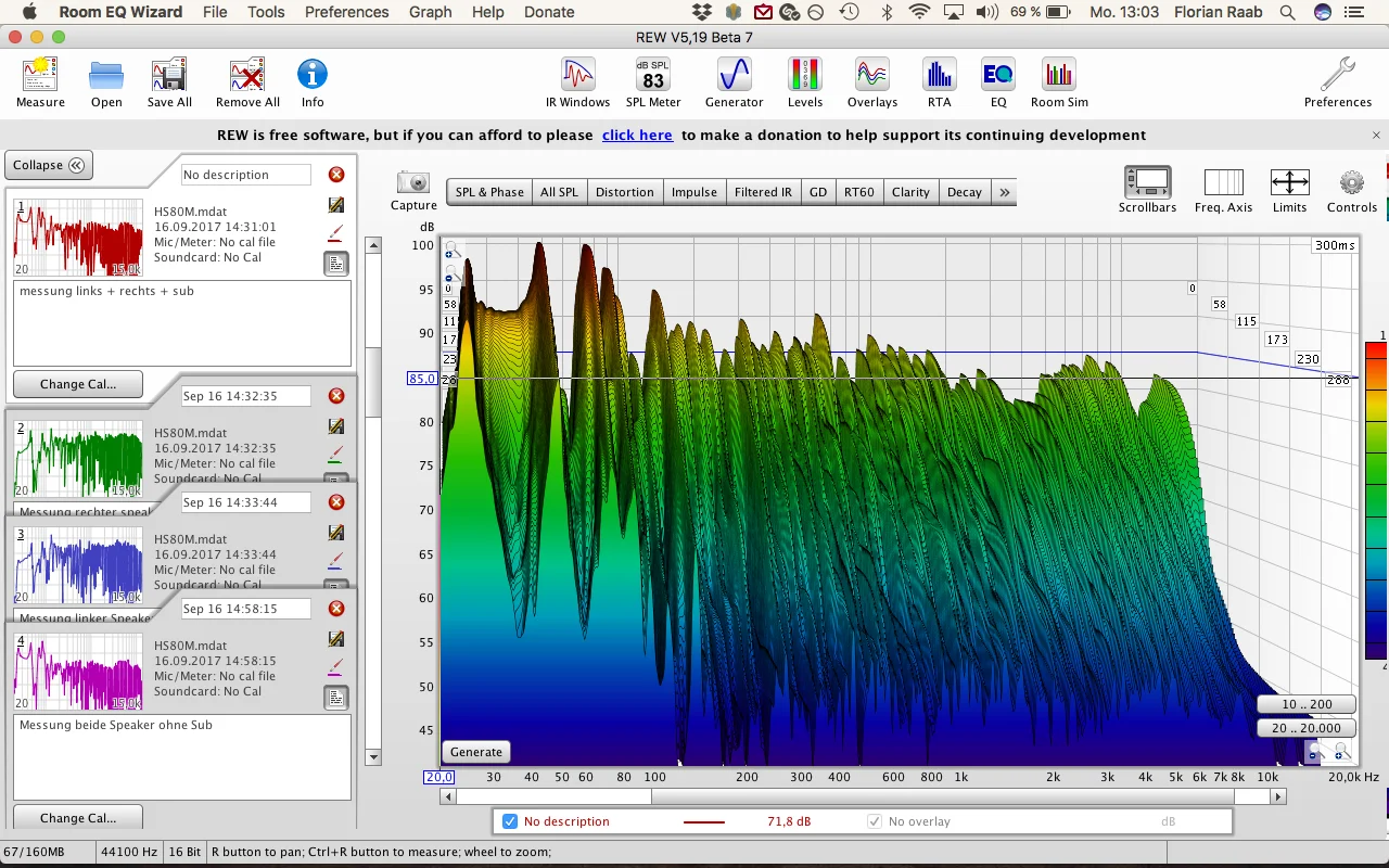

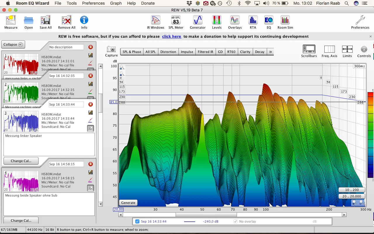

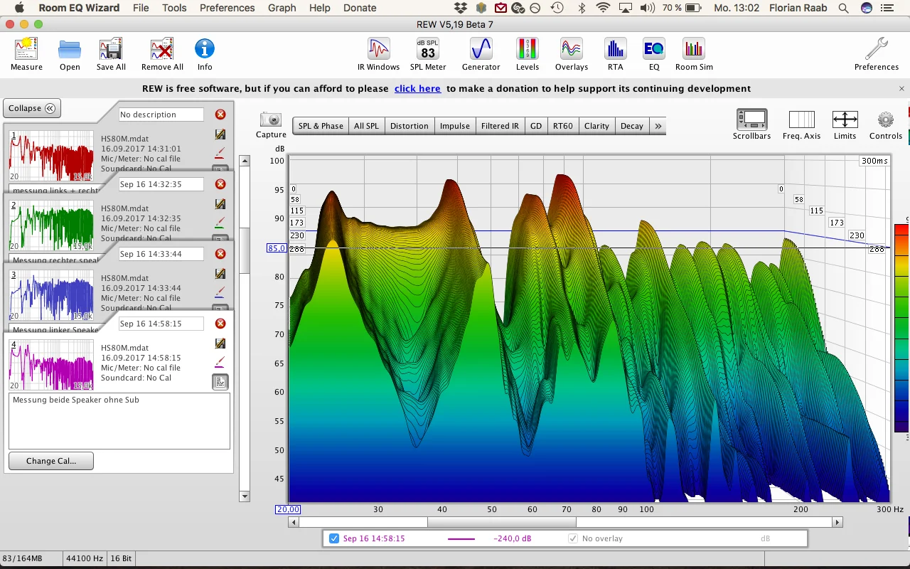

Die jeweiligen Messungen entsprechen den Beschriftungen links.
Das sieht ja wirklich übel aus bei mir, selbst im Bereich der hohen Frequenzen..

Das Loch zwischen 60 und 80 Hz gibt es auch mehr beim rechten als beim linken Monitor, woran kanns liegen?
Reaktionen: Nanex
Nicht exakte Aufstellung /Ausmessung (Speaker/Micro), versch. Wandmaterialien, schlechte Speaker (li/re-Unterschied),etc.
Das ist aber nur Dein allerkleinestes Problem denke ich...
Reaktionen: Nanex
verschiedene Wandmaterialien, Asymmetrien im Raum (Fenster, Türen, Möbel) und durch den Raum selbst (Knicke der Ecken, unsymmetrische Nischen etc.).

sorry aber was ist das für weltfremdes Zeug. Letztich geht es darum, dass Monis+Sub zusammen einen guten Bass abliefern. Bis zu einer bestimmten Frequenz macht es Sinn, zusammen zu messen. Sub muss sowieso IMMER mit Monitoren gemessen werden. Einzelmessung sagt nicht viel aus, da die Phasenbeziehung nicht eingeht (mit oder ohne Filter).
Aha. Und was kannst Du jetzt weltbewegendes zwischen dem 2. und 4. Bild rauslesen?
Reaktionen: Nanex
Nicht viel, außer das noch viel zu tun ist, inklusive besserer Ausnutzung des Subs, aber das ist ne ganz andere Frage. Aber wenn die Monis zum Beispiel ein Loch bei 60 Hz haben/hätten, und der Sub spielt bei der Frequenz gut, dann ist der Mono-Gesamtfrequenzgang oftmals deutlich besser als die Einzelfrequenzgänge, und das ist, was letztlich zählt, zumindest von 20 Hz bis ungefähr 70-80 Hz.
