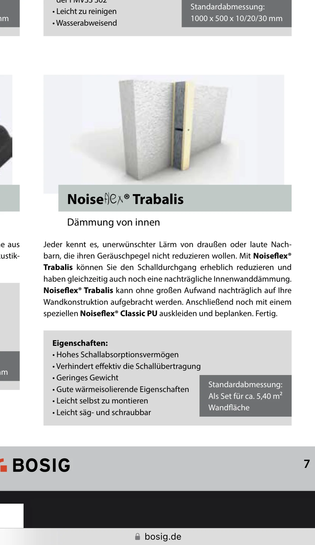

Das Noiseflex Trabalis (kann man auch als Einzelunternehmer mit Ust-ID beispielsweise direkt beim Hersteller kaufen) ist ein ziemlich effektives System, mit dem die geringe Breite von zwei Metern und etwas zwar noch etwas schmäler wird, aber schalldämmungsmäßig kann es gut funktionieren. Für die Fenster kannst Du mit einem Rahmenständer arbeiten, der vor der Wand montiert wird, und da rein kommt das zweite, innenliegende Fenster. Da kann man die Schalldämmleistungen der einzelnen Fensterebenen zwar nicht einfach addieren, aber auch dafür gibt es Bautabellen, mit deren Hilfe man weiterkommt. Für die Türdämmung findest Du beispielsweise auf der Seite von schaumstofflager.de entsprechende Vorschläge. Wenn Du dann noch mit überschaubarem Aufwand einen entkoppelten schwimmenden Boden ohne Wandkontakt verlegst, solltest Du recht gut zurechtkommen; Rahmenkonstruktion auf Sylomerpads in der richtigen Gewichtsabstimmung (Summe Du und Dein sämtliches Equipment plus Einrichtung plus Bodenbelags- und Konstruktionsmaterial).
Die Raumtür geht nach innen auf, also kann man von außen eine zweite Tür, ohne in die Wände zu bohren, in eine geklemmte und entkoppelte Rahmenkonstruktion auf der Flurseite setzen. Muss nicht sehr teuer oder schwer sein sondern vor allem dicht schließen. Die Gummidichtungen in den Bestandsfenstern kannst Du evtl. erneuern, falls sie schon etwas altershart sind; ansonsten kannste gucken, ob die Fenster noch genügend Spiel haben für eine nachträglich eingeklebte zusätzliche Dichtungsebene. Das bringt auch schon was. Allerdings sollte jeder Fensterflügel dann noch gut zu schließen sein, nicht mit Gewalt. Gleiches Spiel an der Bestandstür. Die kleinen Maßnahmen addieren sich auf.
Entkopplungsband/Trennwandband in Stärke 3mm kann mann ruhig doppelt verlegen und besser als „Nagelband“ im Handwerksbedarf kaufen, weil’s das gleiche ist und deutlich günstiger.
