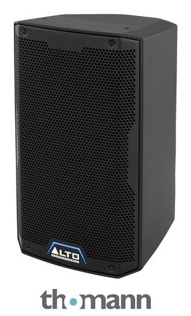

Tja, und da stehe ich nun... Behringer, The Box.... Alto Busker x2 ?
Welcher dieser vielen günstigen Aktivlautsprecher taugt für einen solchen Rahmen und klingt dabei noch leidlich ok?
Die Auswahl ist riesig!
Diese neuen Teile mit Akku sind natürlich auch spannend, wenn man wirklich mal nur mit Gitarre und Mic los will...
Ich bin total überfordert! Oder tut sich das am Ende eh nix in dieser niedrigen Preisklasse?
Liegt zwar leicht drüber und wenn noch Ständer dazu kommen erst recht, aber das hier wäre mal ein System, dass ich so im Auge hatte:

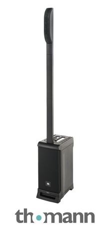

Müssen es zwei Lautsprecher sein? Ich frage, weil ich vor Jahren mal einen Auftritt in einer Kneipe mit einem JBL Eon One gemacht habe (zwei Gitarren, zwei Stimmen). Das war recht erfreulich. Transport, Aufbau, Klang, alles zufriedenstellend.
Inzwischen gibt es da eine MKII, die aber leider mit 1385 € deutlich über Deinem Budget liegt. Aber vielleicht kann ja die deutlich günstigere IRX One auch was. Müsstest Du mal angucken & ausprobieren.
Ich finde so eine Lösung nicht schlecht, weil man da nicht Dutzende von Einzelkomponenten durch die Gegend transportieren muss.

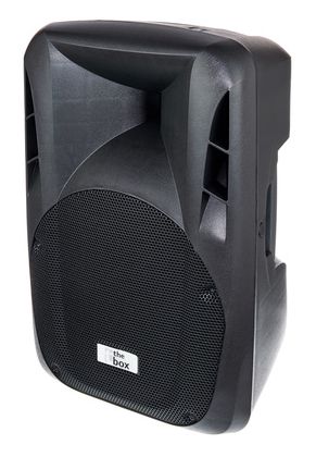

Hm, - zwei aktive Speaker für etwas Akustik-Musik bis 500 €
Da sind RFC schon etwas über dem Limit, da hatte ich mal welche gehört, die mir gefallen haben.
Würde ich vor der Wahl stehen, - diese Dinger würde ich mir zum Test mal schicken lassen.
Ich denke die Teile in dem Segment schenken sich nicht so viel, entscheidend ist letztlich doch was ins Mikro rein kommt ;-)
the box PA 12 DSP

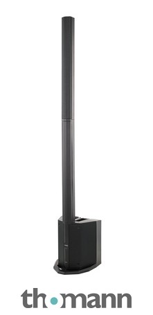

Ja, diese Stäbchen-Systeme kann ich für sowas absolut empfehlen. Sehr praktisch. Mit unserer Acoustic-Cover-Band spielen das seit Jahren. Im Moment Bose, aber davor die Sachen von LD Systems - auch einen Blick wert. Die "Maui"-Geschichten sind das. Die gitb es auch in verschiedenen Preislagen mit entsprechender Kapazität eben.
Zum Beispiel:
Kann man ja auch gebraucht kaufen.

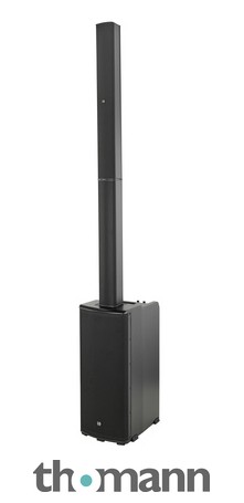

EDIT
Oder hier:

Es gibt heute auch einiges mehr als nur die JBL-Teile. Zum Beispiel sind die hier im Thread von @MountainKing verlinkten LD Systems Maui ja auch preislich halbwegs überschaubar. Kurz: Ich denke, da geht schon was.

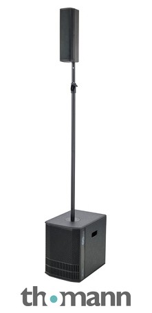

Also diese hier finde ich spannend fürs Geld (398EUR bei Thomann):
Um hin und wieder mal in einem Altersheim zu spielen, sollte das wohl reichen.
Klar, die hat keinen DSP drin usw. aber soll ganz ok klingen.
Die ist inzwischen so günstig, dass man sogar noch eins davon dazu kaufen könnte bei Bedarf und hat dann ein Partytaugliches Stereo System.

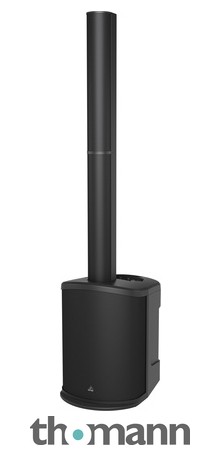

Behringer hat da auch was im Programm, sogar mit Fernbedienung, wenn man vielleicht direkt mit im Publikum sitzt und mit den Leuten singt
