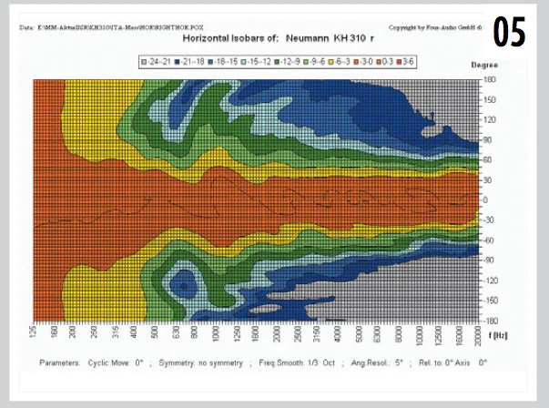

diu warst das nicht mit den langen Seitenabsorbern verlattet? dann hab ich jemand anders in Erinnerung. Egal.
Hier im Schaubild sieht man exemplarisch, was ich meine. Das wäre dann für einen Monitor wie die o300.
Die Folie wird sicherlich noch bis 2000-4000 Hz transparent wirken. So hört es sich nämlich in meinem Raum an, kein Nachhall selbst mit Folie.
Je nach Winkel, abhängig von der Monitoraufstellung und Breite, hat man dann irgendwas zwischen 9 und 15 dB Dämpfung und oben eventuell noch mehr.
Plus Umlaufweg und teilweise Dämpfung durch Folie und Absorber kommt man schon in manchen Fällen (wie meinen) auf 20 dB Höhendämpfung.
Anteilig viel geringer als die direkte Tischreflexion.
Die Seitenabsorber sind wichtiger für den Mitttenbereich, aber da reichen dann Steinwollepakete aus und leisten mehr (noch für den Bass).
