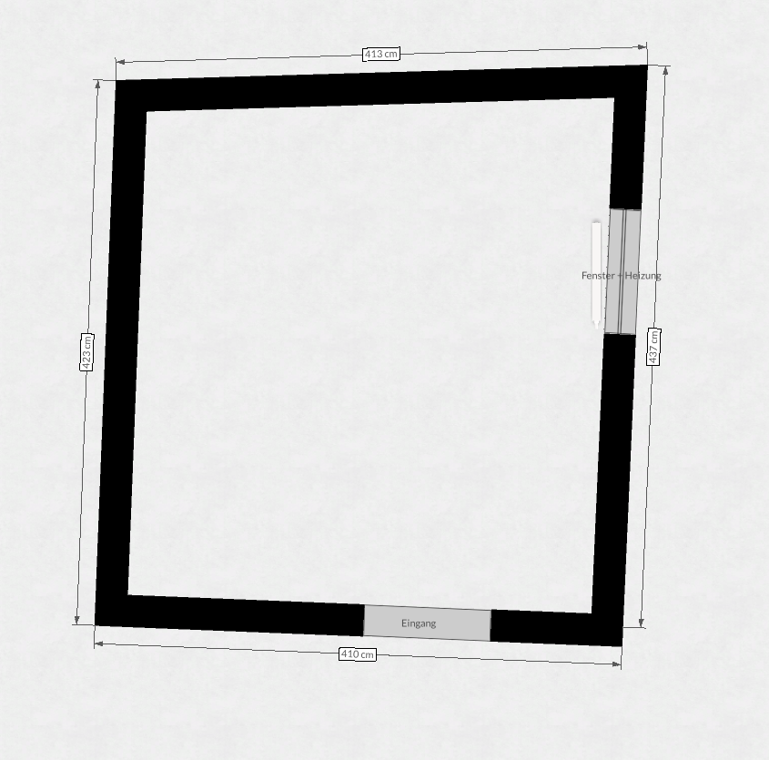

Die Maße unseres Raums:
Wir haben eine Deckenhöhe von 264cm.
Wir haben außerdem noch ein zusätzliches Fenster in der Decke (keine Dachschrägen), dort ist ein Gitter vor und ca. ein halber Meter Platz zwischen Fenster und Gitter. Wir wollten den Zwischenraum mit Steinwolle voll machen und dann über das Gitter eine Rigipsplatte befestigen.

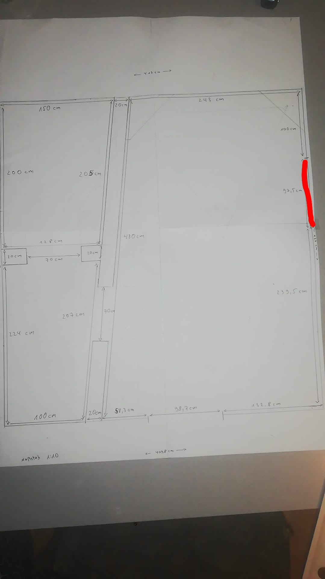

Hier der Plan wie wir die Gesangskabine bauen werden:
(Die Breite der Wand im Plan von 20cm stimmt nicht es sollen ca. 10cm werden) (Die Höhe der Booth liegt bei ca. 2,40cm)
Der erste Raum fungiert sozusagen als Schleuse zu der eigentlichen Booth.
Wir haben das Grundgerüst aus 8x8 Holzbalken gebaut und verkleiden es nun Mit Rigipsplatten und füllen den Zwischenraum mit Steinwolle.
Den Boden wollen wir auch mit Steinwolle auslegen und dann eine Holzplatte drüber legen, auch welche wir nochmal Tirttschall und Laminat legen.
Die Türen hatten wir überlegt selbst zubauen und nochmal mit Leder zu verkleiden.
An der Stelle würde mich schonmal interessieren, was ihr davon haltet und ob vielleicht jemand einen wesentlichen Fehler sieht bzw. Verbesserungspotential. (Frage 1)

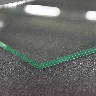

Wir wollen ein Fenster einsetzen 70x100 cm in die Booth. Wir hatten gedacht z.B. von diesem Verkäufer das VSG Glas mit 8mm dicke und 0,76 Folie zu nehmen und würden davon zwei Scheiben leicht schräg einsetzen. Denkt ihr 8mm reicht?
VSG Glas 8mm 0,76 Folie KLAR nach Maß Polierte Kante Verbund SICHERHEITSGLAS | eBay.de
Polierte Kante. VSG 8mm Klar mit 0,76er PVB Folie auf Maß für Terrassen - Balkon - Carport - Überdachung - Vordach - Terassenüberdachung uvm. Folie: 0,76 Klar. VSG nach Maß Verbundsicherheitsglas VSG.
www.ebay.de
