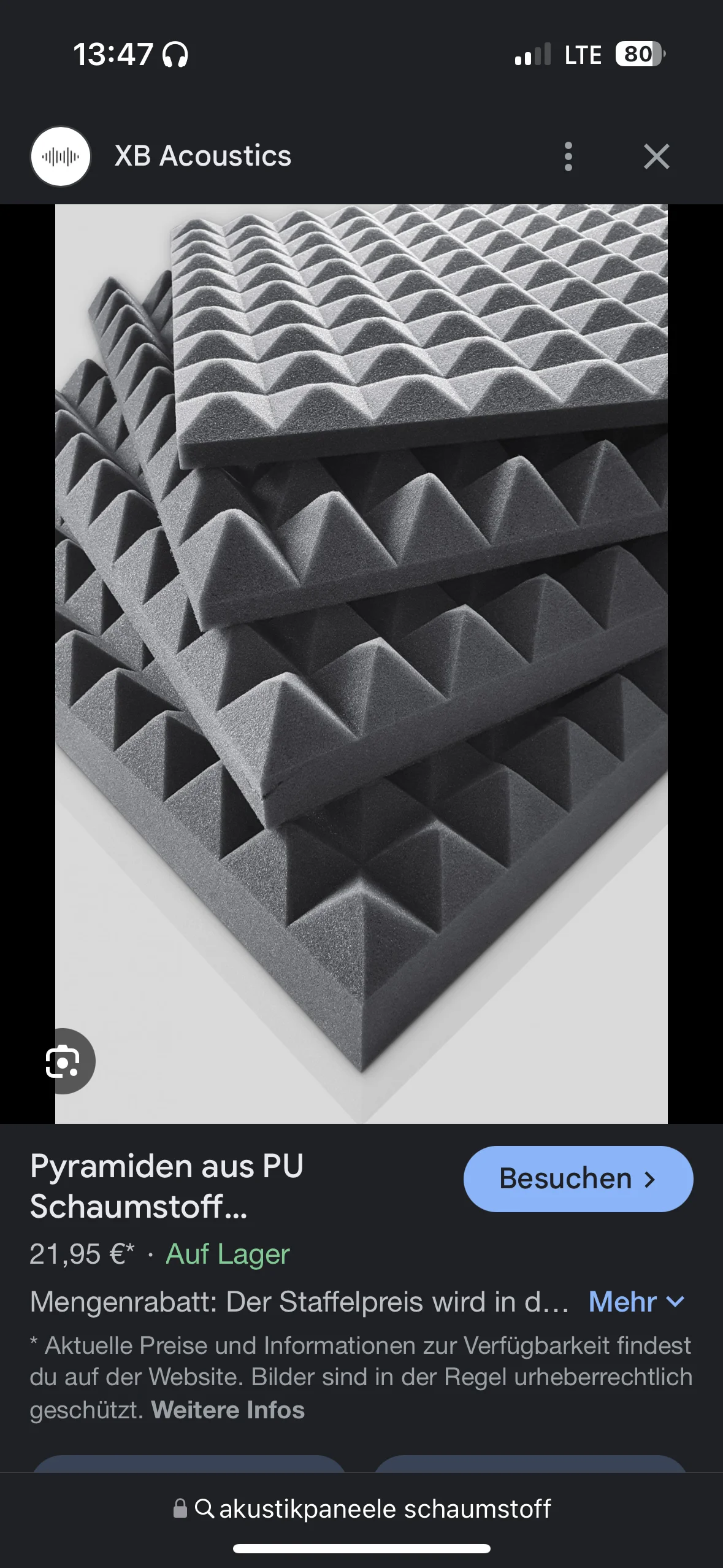

Sieht auch gut aus👍 im Prinzip habe ich dieselbe Kabine nur eben Selfmade;) so konnte ich mir einige Tausend sparen, hat halt 5 Wochenenden in Anspruch genommen. Bin damit aber jetzt mit ca. 1000€ für Material (Holz, Dämmung, Kleber, Schrauben, Schaumstoff) relativ günstig weggekommen.
Habe solche Akustikpaneele aufgebracht mit 7cm Stärke:

Phu... das ist schon mehr als einmal schiefgegangen.. und den Menschen, die sich wirklich damit auskennen ( ich bin das nicht!) hast Du in den ersten Antworten schon mal sanft auf die Zehen getreten.... Basotect, mind. 10 cm, scheint sinnvoller.

Der Pyramidenschaum wird dir halt nur die oberen Frequenzen "wegdämmen". Daher besteht die Gefahr, dass der Sound in so gedämmten Räumen eher merkwürdig und hohl, jedenfalls nicht so richtig natürlich klingen kann. Ich würde da eher auch auf Rockwool u.ä., setzen (vielleicht die Decke komplett 20 / 25 cm damit abhängen oder so) damit auch tiefere Frequenzen erfasst werden können. So hatte ich meine alte Kabine präpariert: 30 cm Rockwool an der Decke komplett (auf 2 x 3 m). Das ergab ein recht ausgewogenes Spektrum in der Bude - jedenfalls, dafür, dass sie so klein war (siehe meine Signatur).
Vielleicht auch erst eine Messung machen, damit du weißt, welche Frequenzen problematisch sind.
Danke für diesen Vorschlag👍

Dämmung: Pyramidenschaumstoff hat im Vergleich zu ebenso dickem Schaumstoff ohne Pyramiden keinen Vorteil, sammelt nur mehr Staub auf der oberen Fläche der Pyramide. Glattes Basotect - gibt es in weiß und grau - mit etwas Abstand zur Wand oder auch Verbundschaumstoff ist deutlich effektiv. Es ist günstig, wenn Du relativ mehr Raum VOR Dir hast, also hinter dem Mikro (Bei Nierencharakteristik da, wo die geringste Signalempfindlichkeit besteht) als hinter Dir. Im vorderen Teil, also hinter dem Mikrofon kannst Du mit Diffosoren arbeiten, um Raumklang zu reduzieren. Sog. raumhohe (etwas Luft nachoben kann schon sein) Bassfallen in den Raumecken VOR Dir können sicher sinnvoll sein. Doch mit etwas Abstand zur Ecke aufgestellte Dämmstoffe, beispielsweise zwei oder drei Verbundschaumplatten á 100x50x10 (cm) als Paket können schon sehr gute Effekte auf tiefe Raumresonanzen haben.
