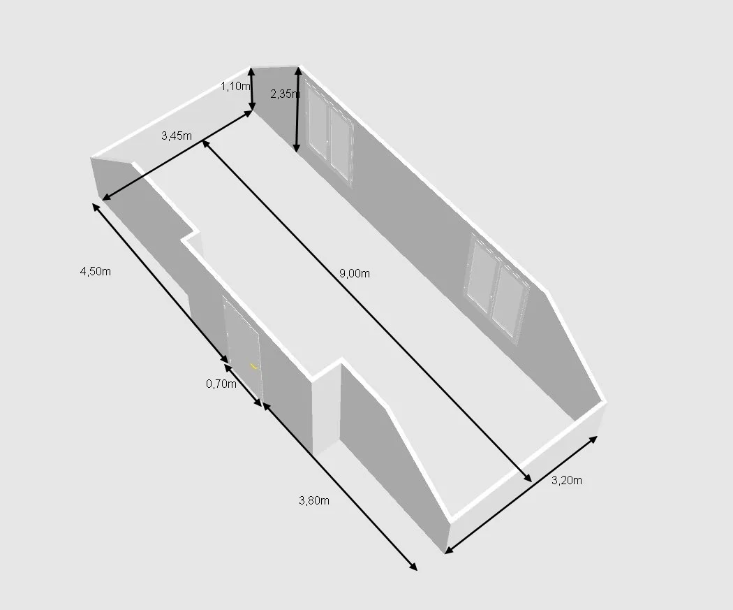

Hi Leute!
Ich möchte im kommenden Jahr ein kleines Projekt starten und einen Raum in meinem Haus teilen, sodass dort ein Regieraum und ein getrennter Aufnahmeraum entstehen.
In der Regie soll eine möglichst gute Akustik für Mischarbeit aller Art entstehen. Darauf liegt definitiv der Fokus.
Der Aufnahmeraum soll mindestens für trockene Vocals geeignet sein. Wenn es von der Größe her machbar ist, würde ich dort auch gerne mein E-Drum Set aufstellen können, aber das wäre kein Muss. Wenn dafür die Regie von den Maßen her unpassend dimensioniert werden müsste, darf es größentechnisch auch eher eine Gesangskabine sein.
Wie auf dem Bild im Anhang zu sehen, ist der Raum 9 Meter lang, ca. 3,45m breit, hat 2 Fenster und in der Mitte der langen Seite die Eingangstür.
Bevor ich irgendetwas umbaue oder abreiße (Raum wird derzeit genutzt), möchte ich erstmal auf dem Papier festlegen, wie sowas später mal aussehen kann.
Und dazu bräuchte ich mal eure Ideen und Einschätzungen.
Fragen die mir für den Anfang erstmal im Kopf herumschwirren:
1. Wohin mit der Trennwand?
Dass die blöde Tür ziemlich genau in der Mitte der langen Seite liegt, stört mich gewaltig.
Denn wo immer ich mir auch die Raumtrennung einzeichne, ist die Tür entweder direkt in einer Ecke eines der beiden neuen Räume, sodass diese Ecke in puncto späterer Akustikbehandlung komplett flach fallen würde, oder ich habe die Tür direkt links oder rechts von meiner Sitzposition (was ja akustisch gesehen auch nicht gerade der Knaller sein dürfte).
2. Wohin mit der Abhörposition?
Am liebsten wäre es mir, wenn ich beim Arbeiten auf die neu eingezogene Wand schauen würde, und die Dachschräge (auf welcher Seite müsste noch geklärt werden) im Rücken hätte.
Das dürfte doch auch raumakustisch die klügere Wahl sein, oder?
Wennn möglich würde ich in die neue Wand nämlich gerne eine Scheibe einbauen. Die hätte ich sonst immer im Rücken.
Oder wäre es besser, mit dem Abhörplatz an eine der Dachschrägen zu wandern und auf eine Sichtverbindung zu pfeifen?
Prinzipiell kann ich mir auch eine Kamerainstallation mit Monitoren vorstellen um die Kommunikation zu erleichtern...dann bräuchte ich kein Fenster und die Tür mit der man vom Regieraum in den Aufnahmeraum geht, wäre nicht an der gleichen Wand an der ich sitze.
Was wären eure Überlegungen zu dem Vorhaben?
Bautechnisch kann ich in dem Raum machen was ich will. Nur die Position der Eingangstür und der Fenster verändern geht nicht.
Ich freue mich sehr über eure Einschätzungen!

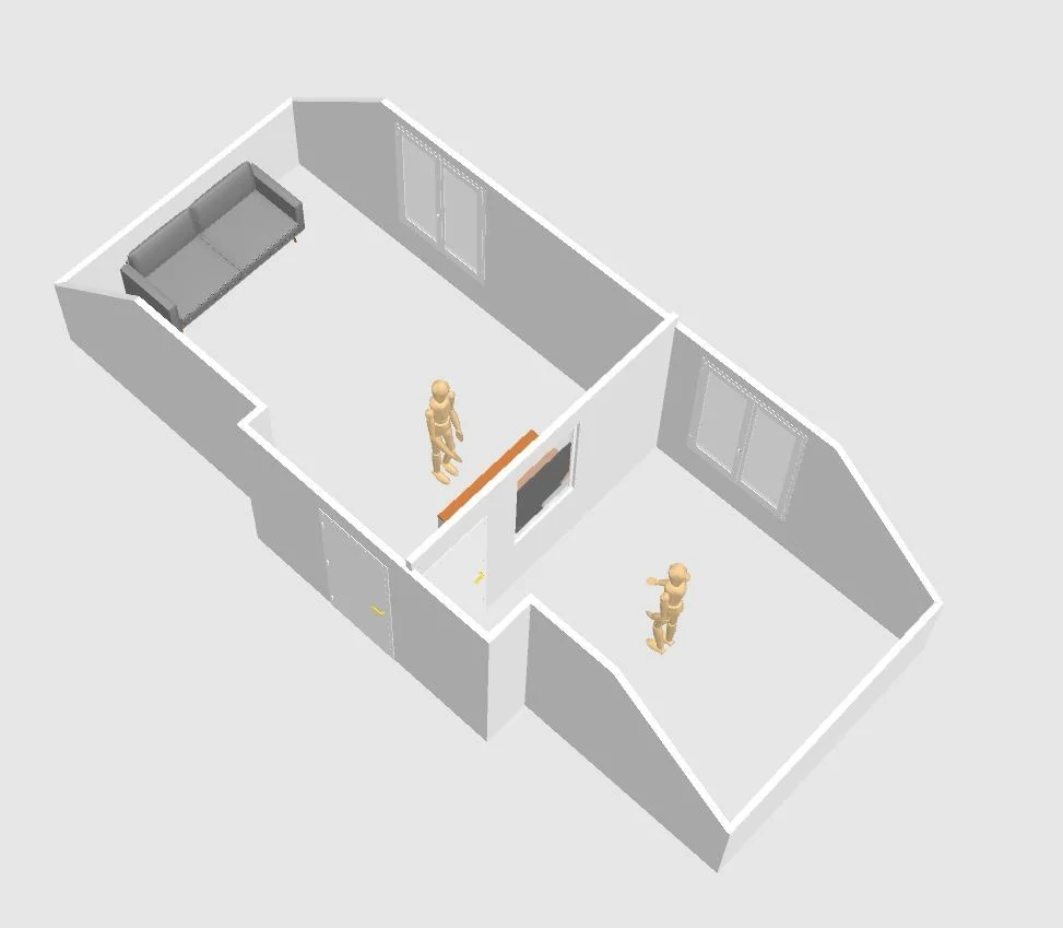

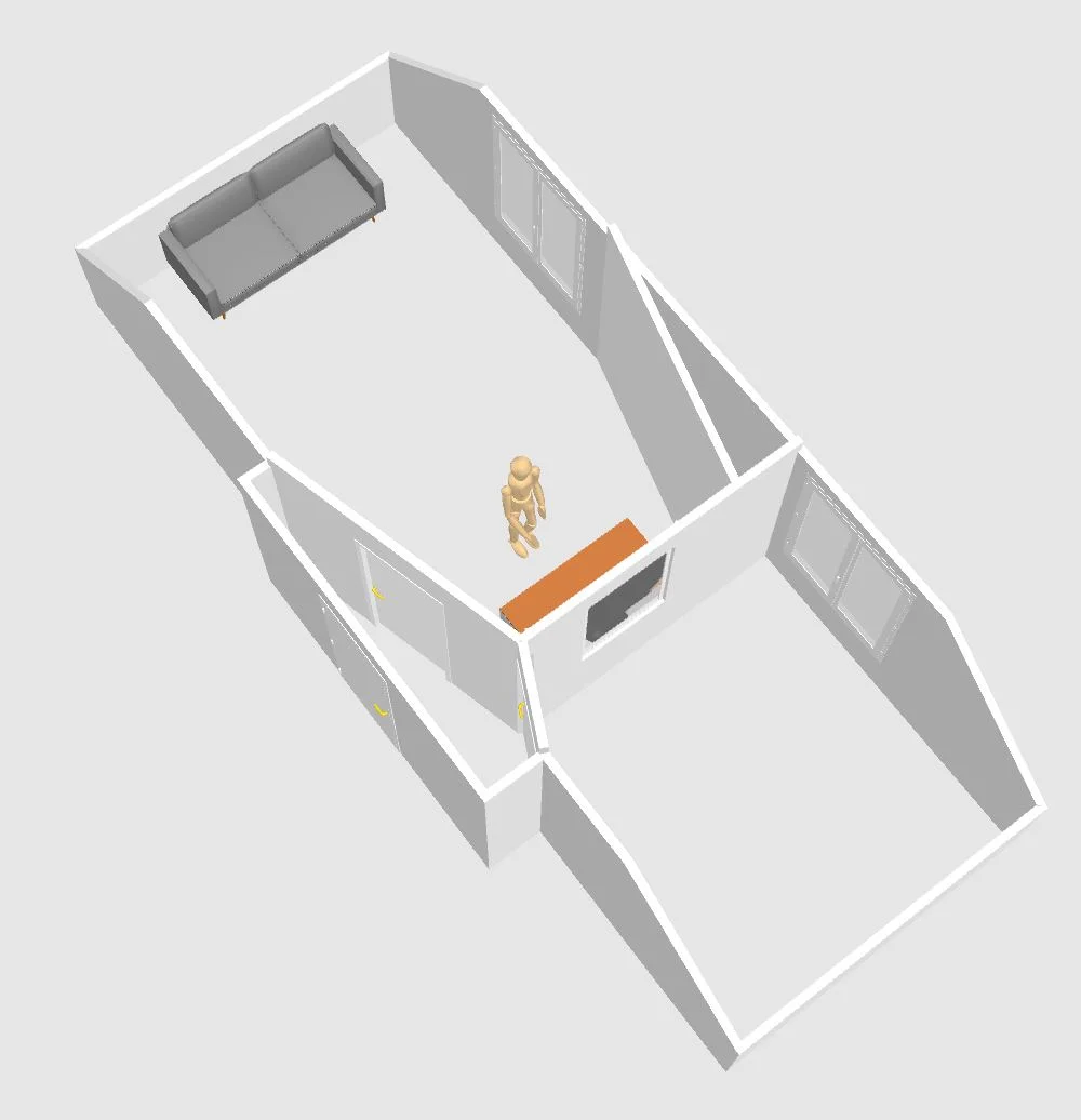

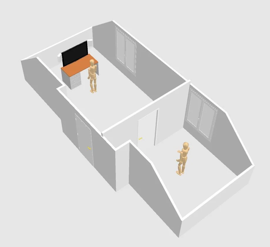

Kurze Erklärung und meine Befürchtungen zu den jeweiligen Aufstellungen:
1. Rohbau gerade
Bautechnisch und von den Maßen her sicherlich nicht verkehrt, oder?
Allerdings habe ich in Abhörrichtung rechts von mir und dann die 2 Türen...das ist doch schonmal blöd für die spätere akustische Optimierung, oder?
2. Rohbau hinten
Symmetrie an der Abhörposition ist hier denke ich besser, da ich an der Wand nicht auch noch eine Tür unterbringen muss.
Allerdings ist rechts das Fenster. Das könnte ich aber tatsächlich bei Bedarf absorbierend/schallbrechend zubauen.
Wie sieht es denn prinzipiell mit einer Abhörposition an einer Dachschräge aus? Eher gut oder eher zu vermeiden?
3. Rohbau Schräg
Gefällt mir gerade irgendwie auch ganz gut. Es ist nur eine der beiden Türen in der Regie unterzubringen, die Abhörposition wäre ziemlich symmetrisch und die Tür ist nicht ganz in der Ecke (kann ich ja evtl. auch noch ein bisschen variieren. Ist nur erstmal ein Skizze.)
Oder ist das mit den abgeschrägten Wänden von vorne herein schon Raumakustischer Murks?

9m klingt erstmal viel, aber wieviel sind es denn wirklich? Ab wo fängt die Stehhöhe an und was bleibt dann noch? 7m?
Ich denke (abzüglich der Wandstärken) würde ich für den Regieraum in etwa auf 5,20m x 3,45m kommen und für das Aufnahmezimmer etwa auf 3,80m x 3,20 (inklusive der Schräge).
Ich finde das eigentlich garnicht so klein. Zumindest wenn ich in dem Raum stehe und mir vorstelle, dass an der entsprechenden Stelle eine Wand wäre, stelle ich mir eigentlich nicht vor, in dem Aufnahmeraum total beengt zu sein.

Unter dieser Prämisse stehe ich also weiterhin vor der Frage, welche Aufteilung, bzw. Anordnung die sinnigste wäre.
Vielleicht hat ja noch jemand einen Kommentar zur "am wenigsten schlimmen" der 3 oben gezeigten Varianten.
Ich liebäugle aktuell am meisten mit der schrägen Variante, da ich beim erstellen des 3D-Modells versehentlich die Türen viel zu breit gemacht habe, und sich die Situation nach Korrektur dahingehend nochmal ein bisschen entspannt hat.
