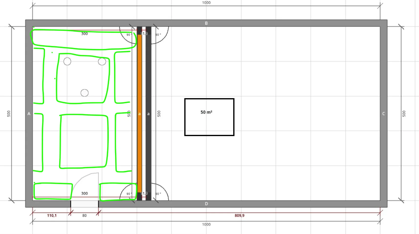

Hallo meine lieben, seit über einem Jahr verfolge ich dieses Forum und möchte an der Stelle erst mal ein großes dankeschön an alle Aktiven Mitglieder aussprechen. Ich finde es toll wieviel wissen hier verbreitet wird. Auch ich habe von hier viel mitgenommen. Bis heute bin ich aber immer der stille teilnehmer gewesen.
Nach mehreren Jahren Musik machen unter suboptimalen Bedingungen und einer fälligen Renovierung bin ich soweit das ich mein nächstes Studio bauen möchte. Wie oben beschrieben von Grund auf. Im Garten entsteht ein neues Gebäude welches dann von mir (Raum links) zu Studiozwecken genutzt wird.
(!!btw der rechte Raum ist völlig unrelevant in bezug auf rücksichtnahme und beeinflusst mein vorhaben in keinster weise!!)
Zu mir: Hip Hop, Pop, Rap Produktionen und Recordings, 80% Mixing. Master geht wo anders. Daher auch (noch) Nahfeld
Nun kommen stehe ich vor den klassischen Herausforderungen. Welche ich aber schon mit vorab maßnahmen in angriff nehmen KANN weil ich das ding mehr oder weniger selber baue. (Komme aus Handwerkerfamilie, wird nach Wohngebäudestandard gebaut)
Das Gebäude Allgemein wird in Holzständerbauweise Doppelt beplankt gebaut. Hier wäre schon interessant zu wissen welche Rigips Klasse ihr empfehlen würdet und welches Dämmmaterial mit welchem Strömungswiederstand. Der unterschied ist das wir jetzt noch nicht von der Raumoptimierung sprechen. Ich kenne die richtigen Strömungswiederstände zu den richtigen frequenzen. Welchen wähle ich aber für ALLE Wände? :D

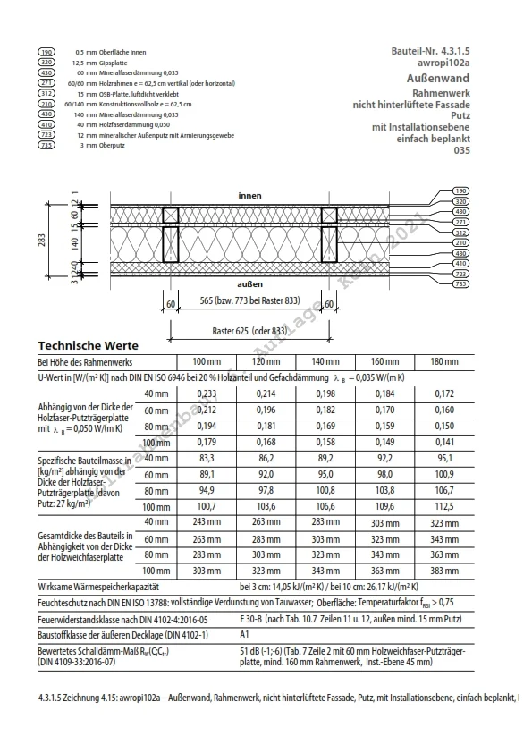

Auf die Aussenseite der Aussenwand kommt eine Offenporösige Dämm/Isolation die Anschließend Verputzt und angestrichen wird. Gehen wir von einer Aussenwand stärke von brutto 20cm aus + 20 cm Aussenwand Dämmung/Isolation kommen wir auf 40 cm Gesamt. In der selben Stärke hätte ich die Innenwand geplant um eine art symmetrisches Wändeverhältnis (Stärke = absorbtionsverhalten) zu erstellen. - Dabei müsste halt die Aussenseitige Isolation den selben Strömungswiederstand wie das verwendete Material in allen anderen Wänden haben. Sehe ich das richtig??
Was haltet ihr davon die Innenwand (Rechte seite vom Studio) ein wenig schief einzuziehen ? Linke und rechte Wand (Längsten Wände) minimal unparallel - Reflexionsverhalten - Raummoden
Deckenhöhe ist 250cm

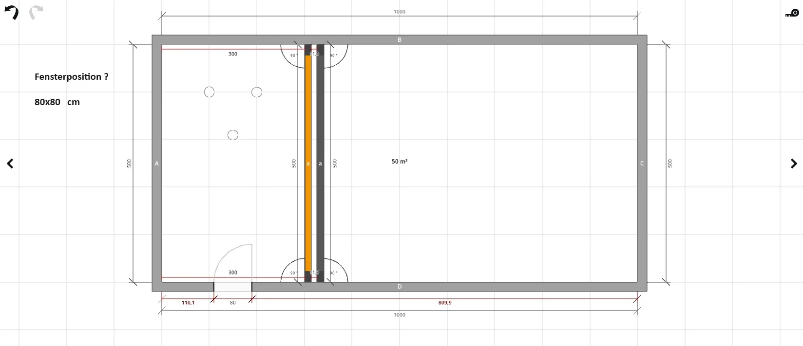

Die Position der Tür wird sich denke ich nicht mehr verändern (80cm breit) Ein Fenster welches 80cm breit sein wird, findet meiner Einschätzung nach direkt, symmetrisch gegenüber seinen Platz. (Was meint ihr?) Die 3 Punkte sollen die ''präferierte'' Abhörsituation zeigen. (Der raum ist jetzt nicht riesig deswegen werde ich da nicht sooo viel mehr spielraum haben)
ZUR INFO : Ich arbeite bis jetzt noch ausschließlich im Nahfeld 1-2 Meter
jetzt gibt es ja diese 2 Klassiker - 1. Abhören bei 38% Raumtiefe 2. Boxen so nah wie möglich an die Wand
Auf welche soll ich mich in meiner Situation jetzt mehr fokussieren? :D
Meine Ziele sind die Klassiker, Nachhallzeiten im guten Standard bereich und Moden möglichst gut behandeln.
Ich beschäftige mich jetzt seit tagen (Stundenlang lesen mit kollegren sprechen verrückt machen usw - kennt ihr ja - mit den Fragen.
Was kann ich Vorsorglich alles beachten ?
Welche Vorteile habe ich dadurch, dass ich vollen Einfluss auf die Entstehung der Räumlichkeit habe, und wie kann ich diese am besten einsetzen?
Ich habe sogar schon in Erwägung gezogen einen Akustiker zu beauftragen um das zu planen zu lassen. Jemand der mir anschließend richtig gestimmte Bassfallen designt und errechnet (Absorber mit schlitzplatte).
Denkt ihr das ist zu viel des guten?
Mein Budget, was die Raumoptimierung nach dem bau angeht, ist auch begrenzt.. ich bin auch nicht Dr Dre das ich mir jetzt ein 20k studio hinpflastern will. Nicht das ihr mich falsch versteht.. Ich würde mich aber Schwarz ärgern wenn ich jetzt so eine Möglichkeit habe und am ende kein zufriedenstellendes Ergebnis habe. Wenn ich jetzt HOFA Rundum sorglos Paket mache bin ich auch 8k los... das ist totaler schwachsinn. Letztens habe ich erst ein Bild von einer Hofa Basstrap von innen gesehen. Da ist mir erst mal die Kinnlade runter gefallen :schock:
Dadurch das ich im Nahfeld arbeite kann ich gut mit günstigen Breitband absorbern, maybe DIY oder Baso, arbeiten. Was mir den Kopf zerbricht ist halt der Bassbereich. Wird der, dadurch das alles in gedämmter holzbauweise gebaut wird, überhaupt so ein großes problem sein? Bei 30cm Keller wänden ist ja klar das da nichts durchgeht...
Ich hänge euch mal eine kleine Skizze von dem Raum mit den wichtigsten Maßen an.. Ich denke genauere Pläne sind erstmal nicht wichtig
Ich weiss das es hier im Forum auch den ein oder anderen Pro gibt.. Falls sich jemand angesprochen fühlen sollte und sagt Hey ich würde dich dabei begleiten und dir helfen.. dem würde ich auch gerne etwas dafür zukommen lassen...
Ich wünsch euch allen einen guten Abend und wäre echt dankbar für jeden Tipp.

Wenn du da schon so ran gehst, hol dir n Profi ins Boot. Das wird ja ne Investition für Jahrzehnte bis Lebzeiten. Da sparst am falschen Ende. Guck dir die Referenzen von den Leuten an und dann lass dir professionell helfen. Da bist dann zwar ein paar tausender mehr los, aber bei Neubau wird das dem Fass nicht den Boden ausschlagen und du sparst dir enorm viel Zeit und potentielle Frustration.
Bzgl. Absorber berechnelassen: Gib dem Profi nichts vor. Sag ihm du möchtest ein Studio mit den und den Klangcharacteristiken und dann lass ihn seine Arbeit machen.

Ich würde da alles selber bauen.
Diese 9 Absorber würde ich da bauen. Wichtig sind vor allem Front- und Rückwand 100% der Wandfläche verkleiden! Würde vorne 30cm und hinten 50cm machen gegen den Bass. An den Seiten 25 - 30 cm für potenzielle Quermoden und sonstiges - auch von unten bis nach ganz oben an der Wand!
Dann natürlich wegen Schimmel gucken: Ggf. müssen Dampfbremsen eingebaut werden - also Folien, welche die Feuchtigkeit aus dem Innenraum nicht in die Absorber wandern lässt, um sich dann in Form von SChimmel an den Wänden auszubreiten.
Eventuell lässt Du das auch einfach einen Trockenbauer machen... die sind nicht so teuer wir Akustiker :D Der kann dich auch kostengünstiger Beraten nehme ich an.
Dann vor die ganzen Absorber eine Verbretterung. Da solltest Du dann aber möglichst güntiges Holz nehmen, denn das wird dann der teuerste Aspekt. Und diese Verbretterung kannst Du ja selbst anbringen! Der Trockenbauer muss dann alles so bauen, dass Du später noch Bretter anbohren kannst.
Anschließend kannst Du auch im Aufnahmeraum was bauen :D Denn dann hast Du ja das Wissen, wie man es macht!

Das sind keine massiven Wände, das kann sein dass das alles gar nicht nötig ist für den Bass.
@AudioPaw danke dir für deine nachricht!! Also Studio Raum wird nur der Linke werden... ist jetzt nicht riesig aber ich hab ne spartanische und kompakte ausrüstung... das haut schon hin. Danke dir für deine Einschätzung. Das was @Schlumpfpeter schreibt frage ich mich ja... was ist jetzt in der Situation Notwendig und was nicht.. Am ende des Tages ist sowieso klar - Messungen machen und drauf eingehen. Trotzdem kann man ja theoretisch bei amcoustics Moden vorrechnen und darauf 'hinarbeiten'
Was da auf der Aussenseite des Gebäudes als Wärmedämmung drauf kommt wird keinen Effekt auf den inneren Raum haben und die dortige Akustik.
Ich bin mir nicht sicher ob das so stimmt, der aufbau ist folgender (innen nach aussen) 2x rigips, dämmung, 2x rigips, Dämmung/isolation, putz, farbe. Die Dämmung zur Isolation hat eventuell einen anderen strömungswiederstand, wird aber denke ich trotzdem vom schall aufgenommen. das braucht dann vielleicht eine multilayer berechnen. Keine Ahnung.
@Marc de Burgh Das ist alles was ich an fläche rausholen kann. Der Größere raum rechts hat in dem Fall die übergeordnete Bedeutung. Wenn ich könnte würde ichs größer machen. Am Ende des tages werde ich aber mit der Größe zurecht kommen
Das ist für den Schallschutz super!
Wenn die Rigips geschlossen ist, kann es schon sein, dass 20 bis 30 Hz Wellen ein wenig abgefangen werden könnten. Das kannst Du beim Messen dann genau sehen, was durch die Rigips Platten wandert und was Du in dem Raum noch absorbieren müsstest.

Gipskarton gehört nicht nach aussen, auch nicht wenn er danach Überdämmt wird, aussen wird zB Knauf Outboard, Fermacell usw verarbeitet, oder Holzfaserplatten oder OSB...
wichtig ist, das du die Dämmung und die Armierung zzgl. Oberputz sehr gut ausführst um Feuchte-Eindringen zu verhindern
