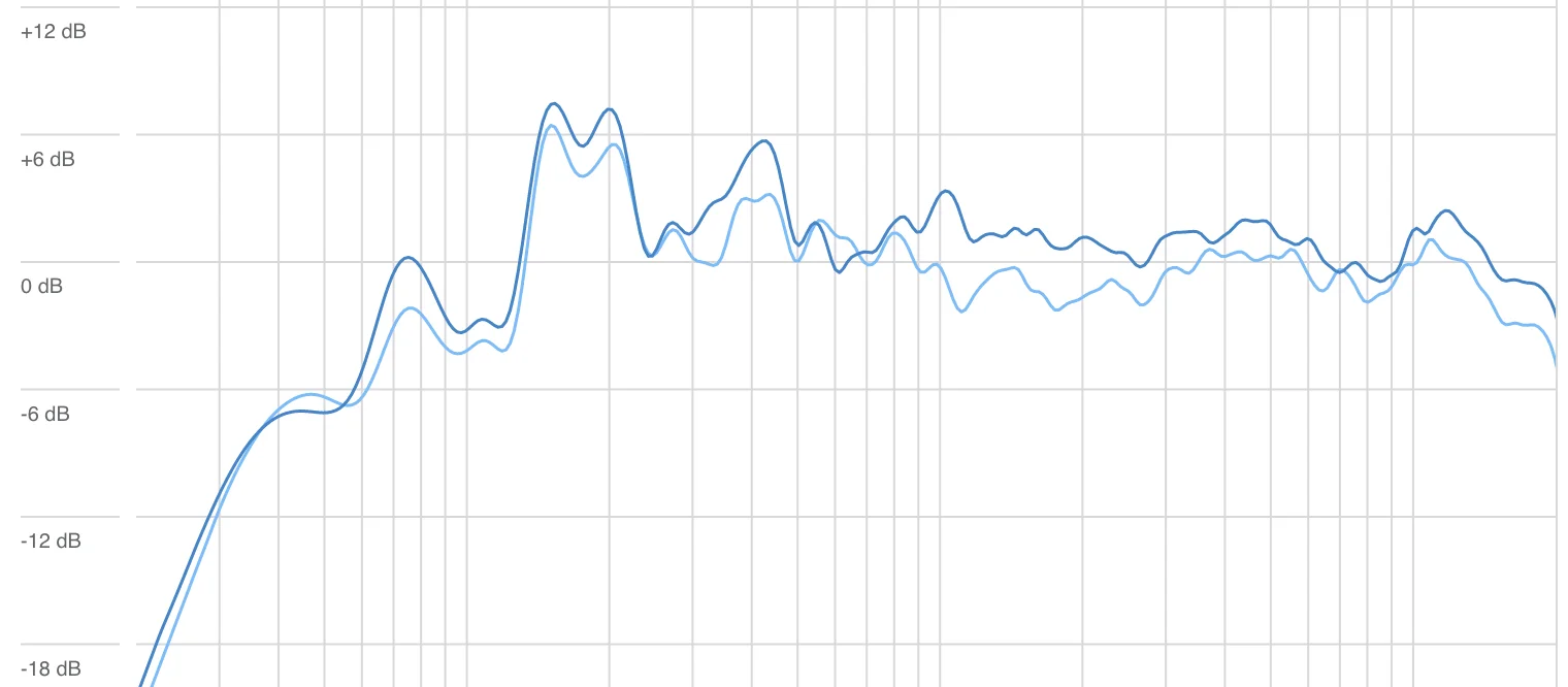

Ich habe mein Raum demletzt mit Sonarworks eingemessen. Momentan sieht das ganze so aus:
Also der Bassbereich ist mein größtes Problem. Nun hätte ich da 2 Ideen:

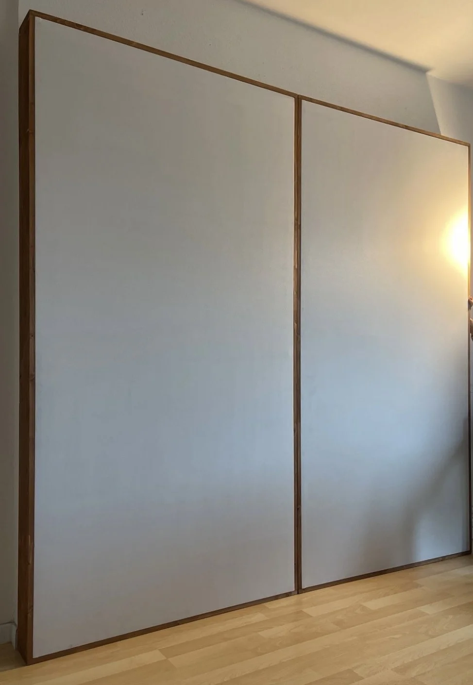

Die zweite Methode wäre große Absorber (200x130cm) aus Termarock 50 zu bauen, jeweils mit Holzrahmen und weißem Stoff.
Würde dann etwa so aussehen:

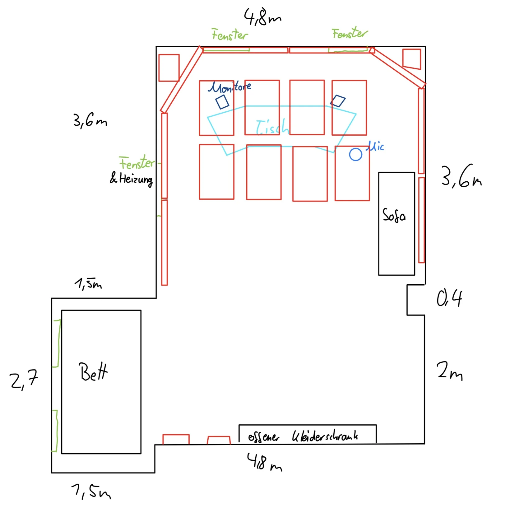

Diese würde ich dann komplett um mein Tisch stellen, wofür ich 8 Stück bräuchte.
Hätte mir das dann etwa so gedacht:
Also einmal rundherum die Absorber. Diese würde ich 8 Termarock 50 60mm Platten füllen, damit ich eine dicke von 12cm erreiche.
Hinter den Absorbern in der Ecke würde ich dann auch jeweils 2 Pakete Sonorock oder Isover Akustic Tp1 stellen, jedoch ohne Rahmen. Hatte erst vor die verschlossenen Pakete in Mülltüten oder ähnliches zu packen und die dort so zu lassen. Habe hier allerdings öfters gelesen, dass die Platten dann komprimiert sind und nicht so gut wirken, wie ausgepackt. Wie könnte ich das denn sonst mit geringem Aufwand machen? Auspacken und dann in einen Beutel packen?
An die Decke würde ich dann Basotect Platten hängen. Reichen da 7cm dicke Platten für oder sollte ich lieber 10cm nehmen?
Eventuell würde ich dann noch einen Akustikvorhang als Raumtrenner von Schlafzimmer und Studio kaufen und diesen dann quer auf höhe der Einkerbung (hinter dem Sofa) anbringen, um Reflexionen und Flatterechos von dort zu vermeiden.
Macht meine Überlegungen und die Skizze so Sinn?
