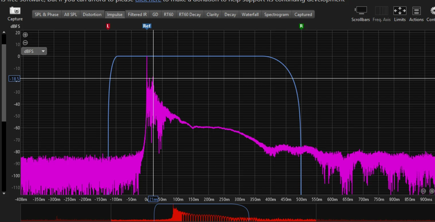

Hallo Zusammen,
ich habe hier mal unseren Studiobau fĂŒr euch dokumentiert - bei Fragen und Anregungen gerne melden 😊
(Danke an Black Bender fĂŒr den REW-Workshop, Karumba fĂŒr den Basic Acoustic Workshop und an jeden weiteren konstruktiven Beitrag in diesem Forum.)

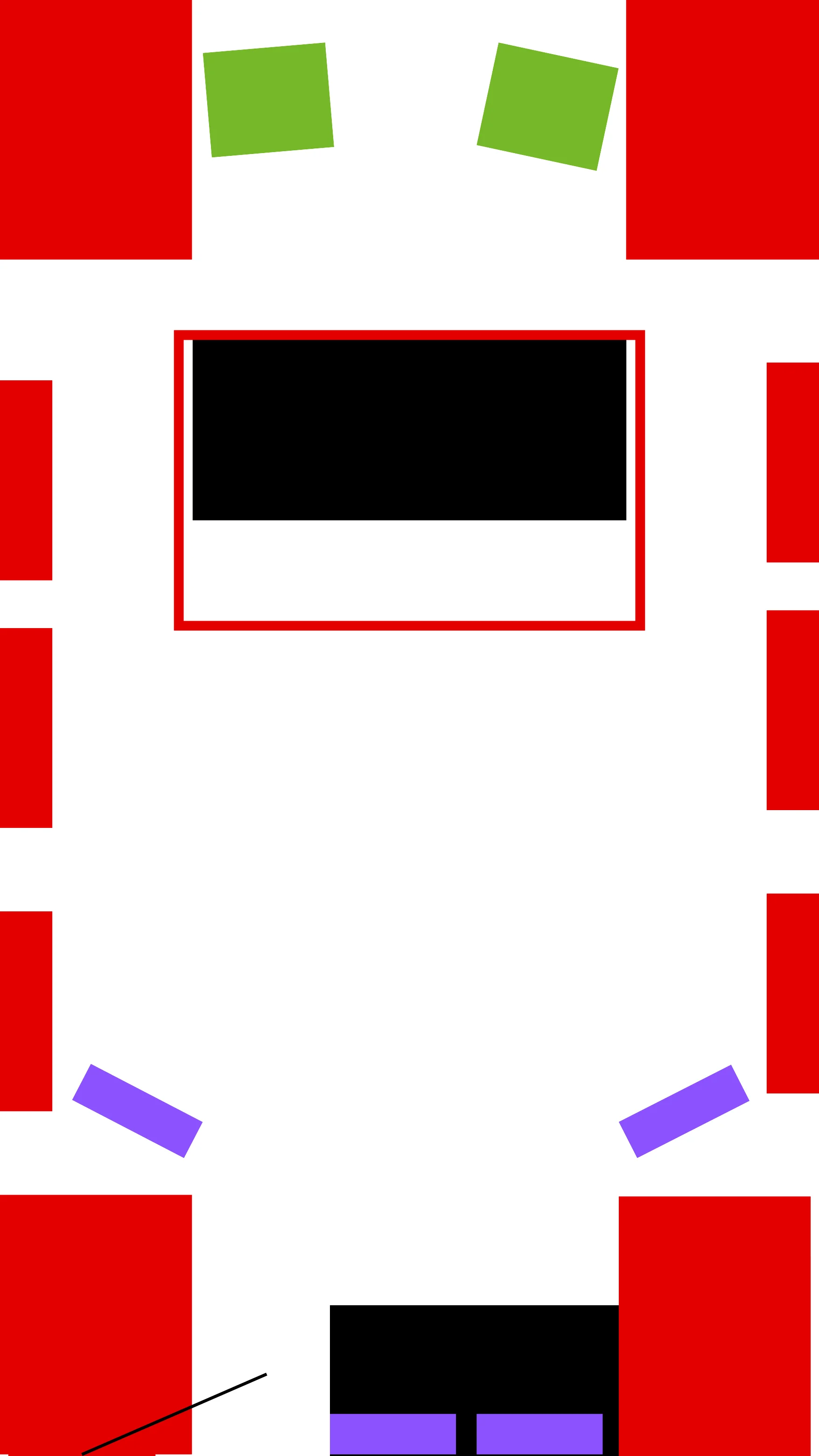

Raumaufbau (nicht maßstabsgetreu)
  • In Rot die Bassfallen, Absorber und das Deckenpanel
  • In grĂŒn die Boxen (Neumann KH 310)
  • In schwarz Schreibtisch und Couch
  • In lila jeweils 2 Diffusoren ĂŒbereinander.. hier habe ich noch 4 ĂŒbrig.. weiß noch nicht ganz, wo ich die hinstelle

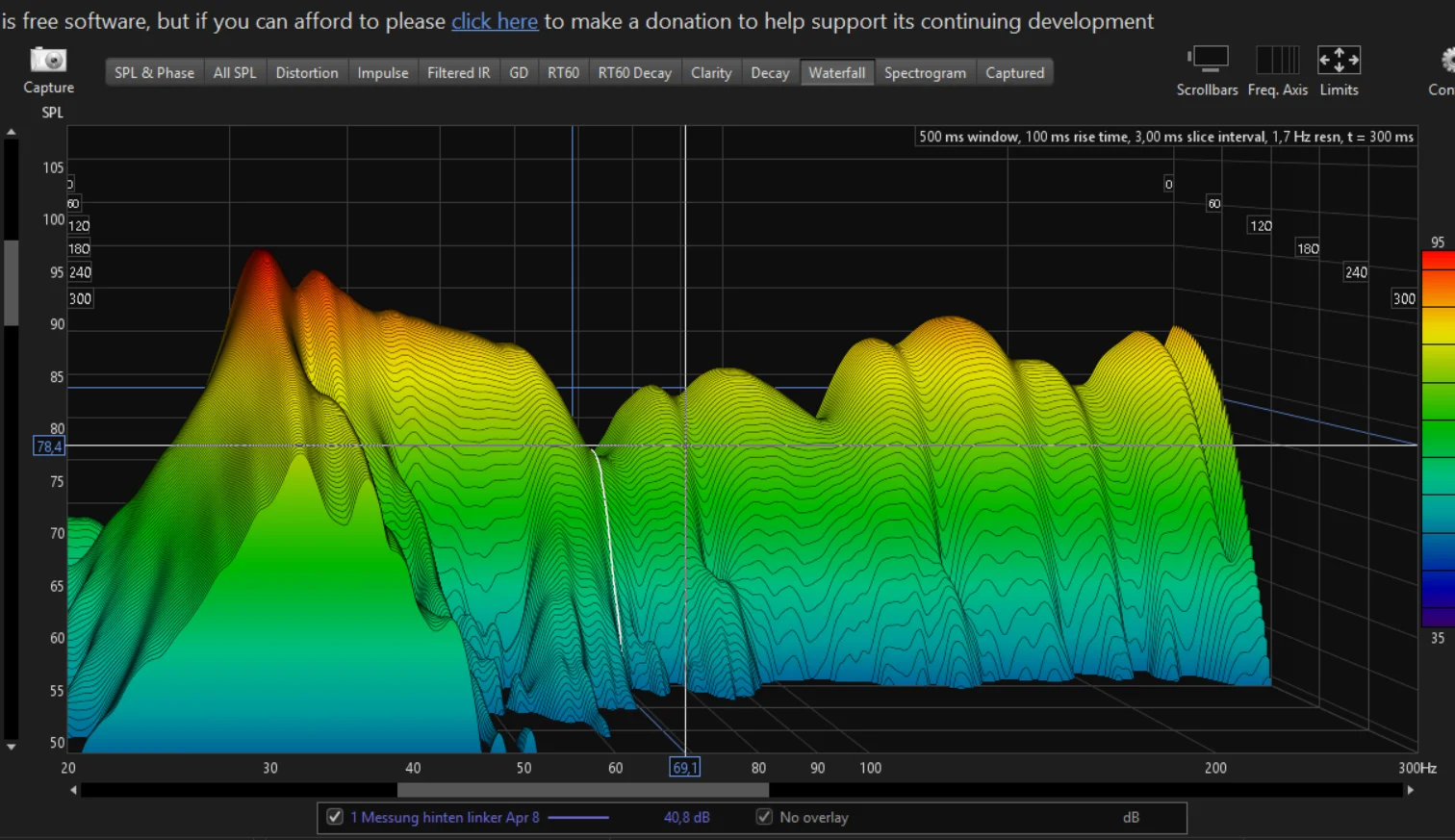

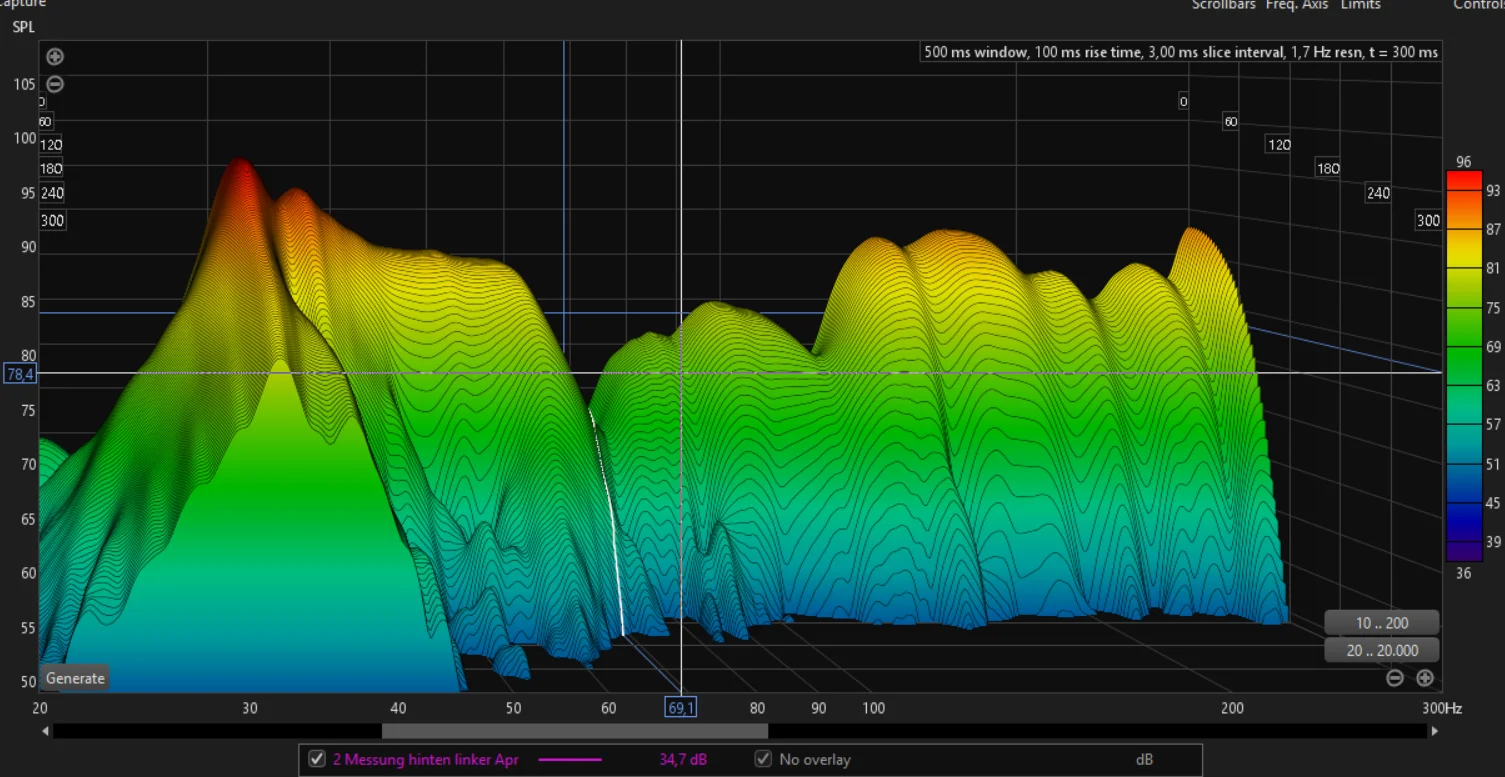

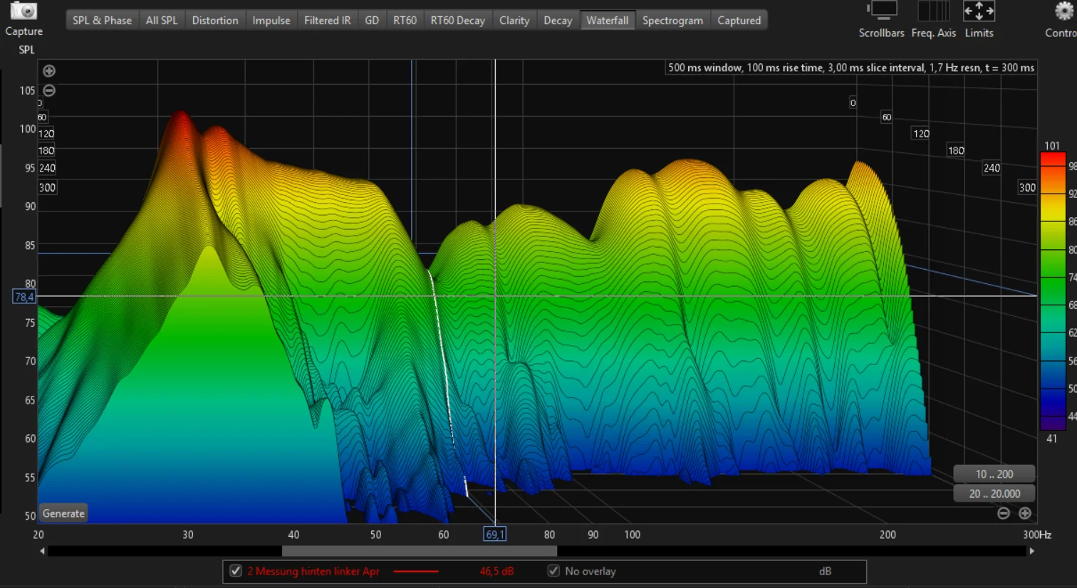

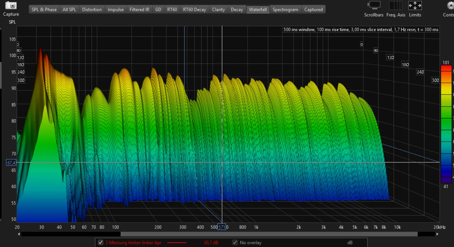

Messungen:
Links:
Rechts:
Beide:
ETC (passt diese Ansicht?):

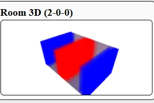

Raummoden:
Ich denke es sieht soweit ganz gut aus, nur diese Mode hat auf der Messung scheinbar etwas Probleme bereitet..
469.43 HzC2#2-0-0ax

Versuch mal hinter den Boxen auch alles vollflĂ€chig zu zu machen, dann sollten sich ggf. Die Probleme um die 100hz auch erledigen. Oder gehe mal dichter mit den Boxen an die RĂŒckwand.
Zufrieden wĂ€re ich so noch nicht. Die tiefe Mode ist massiv und du hast noch ganz schöne Wellen im Bass. Da fehlen vom Ding her vollflĂ€chige Front und RĂŒckwand. In möglichst dick. das 69 hz Problem kann auch mit der 1 0 0 zusammenhĂ€ngen, was sich bei vollflĂ€chiger BestĂŒckung dann auch entspannen sollte.
FĂŒr Diffusoren ist dein Raum zu klein, die kannst weg lassen. Die brauchen einen Mindestabstand, den du nicht einhalten kannst. Richtiges LEDE ist in so einem Raum auch eher schwierig bis unmöglich zu erreichen. Deshalb lieber die BegrenzungsflĂ€chen so viel wie es geht vollflĂ€chig mit Absorbern bestĂŒcken und dann ggf. Teilbereiche wieder verlatten um die Hochtonraumantwort wieder zurĂŒck zu holen und um die Absorber nach Bedarf zu stimmen.

Vorab euer Studio sieht nice aus, aber da ist noch ein bisschen was zu perfektionieren 😉
Da Du ja um Tipps gebeten hast
 hier sind ein paar â˜ș
Ich habe mir verschiedene Builds angesehen und mich fĂŒr die Bauweise Live-End-Dead-End entschieden
DafĂŒr ist Euer Raum zu klein.
(Wobei ich aktuell denke, dass wir hinten fast zu viel absorbiert haben ...
Wie kommst Du darauf ? Ihr habt 1-0-0 Mode bei 34 Hz, die schĂ€tzungsweise ĂŒber 1 Sekunde zum abklingen braucht ! Ihr habt also fĂŒr die LĂ€ngsmoden, deutlich zu wenig absorbiert.
12 x Diffusor Adelsklang: 50 cm x 50 cm x 11 cm
Was ist noch ausstehend:
Ein paar optische Kleinigkeiten (TĂŒre und Fliesen der RĂŒckwand mit weißer Watte verkleiden, bei den Fliesen LED-Stripes mit Blitz-Effekt darunter
Das ist Deko Schnick Schnack, hilft Euch ĂŒberhaupt nichts
Die mobilen Absorber, die wir anfangs fĂŒr hinter die Boxen geplant haben sind zu viel und erhöhen den Abstand der Boxen zur Wand zu stark; Diese lassen wir wahrscheinlich weg
Ich wĂŒrde die Neumann press an die wand stellen, um SBIR möglichst gering zu halten.
FĂŒr gute Tipps spendiere ich gerne mal einen Kaffee in MĂŒnchen 😉
Nicht nötig 😉
1. RĂŒckwand hinter dem Sofa, zimmerhoch mind. 40 cm Sonorock
2. seitliche Absorber (hĂ€tte ich auch aus Sonorock und dicker gemacht, aber ist jetzt schon Termarock đŸ€·â€â™‚ïž) auf jeden Fall ohne ZwischenrĂ€ume, d.h. Von vorne Absorber an Absorber
Das wĂ€ren meine Tipps fĂŒrs erste â˜ș
BTW Euer Dip bei 69 Hz ist keine Mode, dann wĂ€re es erhöht und wĂŒrde lĂ€nger nachklingen, das ist eine Auslöschung 😉
Reaktionen: Experte fĂŒr eh alles
