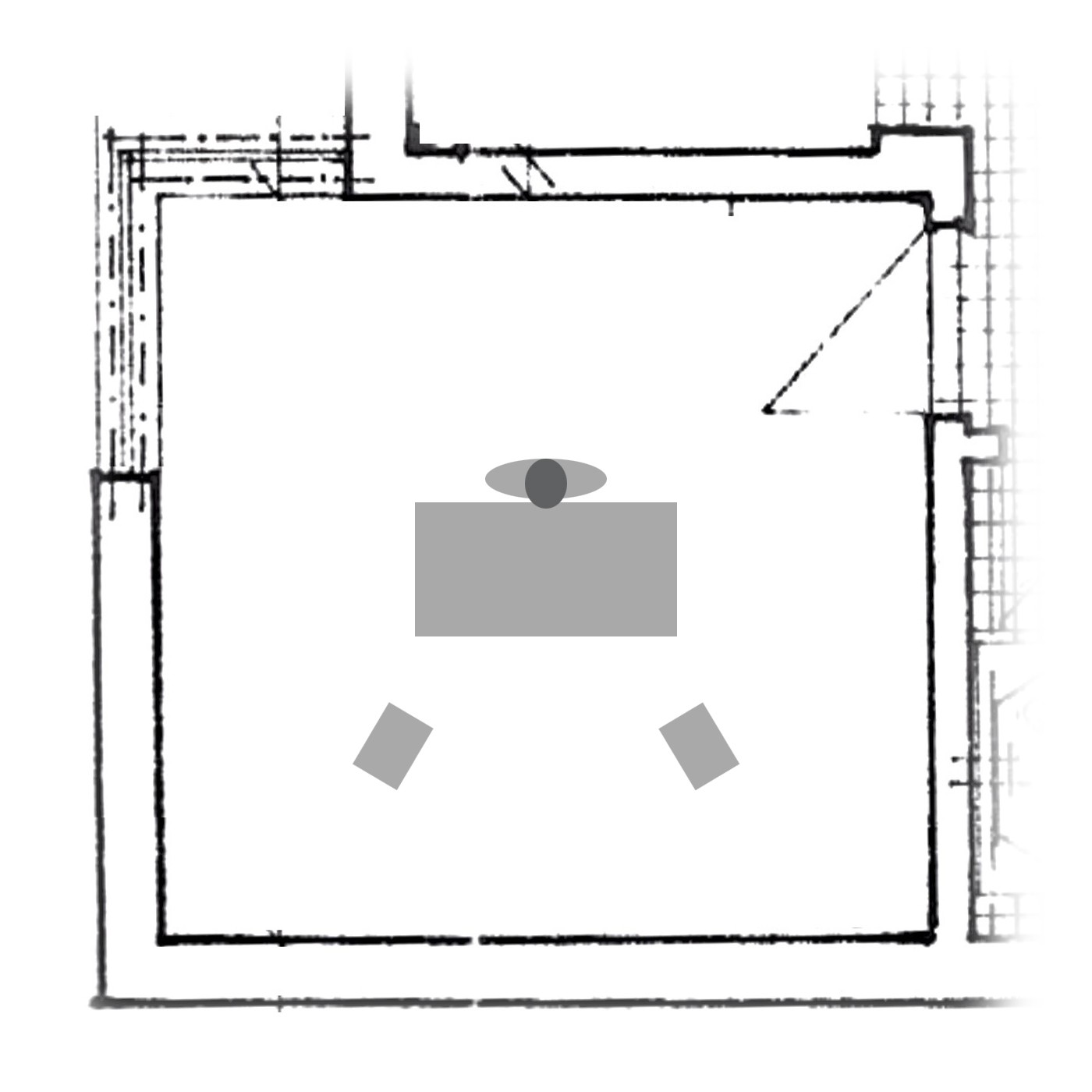

Grundschnitt:
Der Raum ist in der Grundfläche fast quadratisch (4,12m x 4,06m x 2,50m)

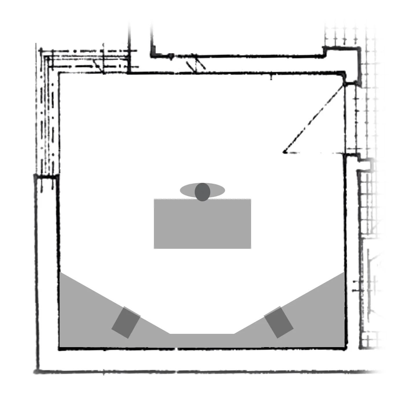

Am allerliebsten hätte ich ergänzend zu den oben genannten Gedanken folgenden Aufbau:
Was spricht dafür?
Was spricht dagegen?

Wenn du eh einen Akustiker kommen lassen willst, dann mach das doch bevor du irgendwas anfängst. Der wird immer den Raum als Gesamtes betrachten und dir praxisgerechte Hinweise geben. Ich würde da jetzt kein Flickwerk anfangen.
Sowieso nicht, weil dein Raum alles andere als ideal ist, schon von den Grundmaßen her.

Grundschnitt:
... ich würde vorschlagen jetzt schon einen (guten) Akustiker anzusprechen. Nachdem du alle möglichen Fehler (in fleißiger Eigenarbeit selbstverständlich :) ) eingebaut hast, wird es tendenziell mehr kosten diese wieder zurückzubauen.

bevor ich es vergesse: der Grundschnitt deines Raumes ist eigentlich schon ein No-Go. Ich weiß, das ist jetzt nicht sonderlich erbaulich.
Wie problematisch ist er denn und wieso?
Und: kann man da nicht doch was draus machen? Sonst wäre es für mich wirklich ein schwarzer Tag...

Fast quadratisch bedeutet das die Moden sich in einem Frequenzbereich auftürmen und dazu dann noch ungünstig verteilt sind. Wird wohl was um 40 Hz sein, wo es los geht...
Bevor irgendwas in den Raum gebaut wird...
Bitte erstmal den Raum mit REW messen und die Messdaten genau anschauen.
Die Messdaten kannste mit den Daten der Rechner vegleichen
Die Rechner sowie das Wissen, erleichtern dir auch die Kommunikation mit dem Akustiker. Wenn Du einen korrekten findest, wird er dich auf die Kosten und sowie den imensen Aufwand hinweisen.
Dann musst du noch für dich die Frage klären, wie hoch der Anspruch ist, den Du an den Raum stellst. Je höher der Anspruch umso höher die Kosten und der Zeitaufwand...
Also erstmal messen und dann Gedanken machen.
Boxen rücken, messen, rücken, messen usw.
