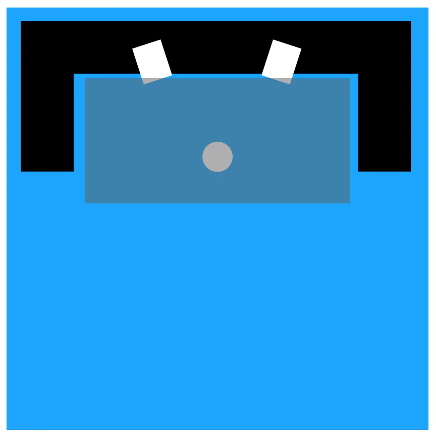

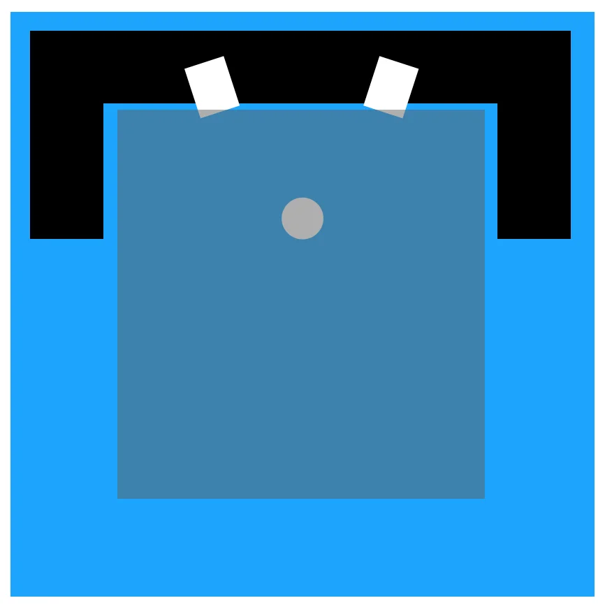

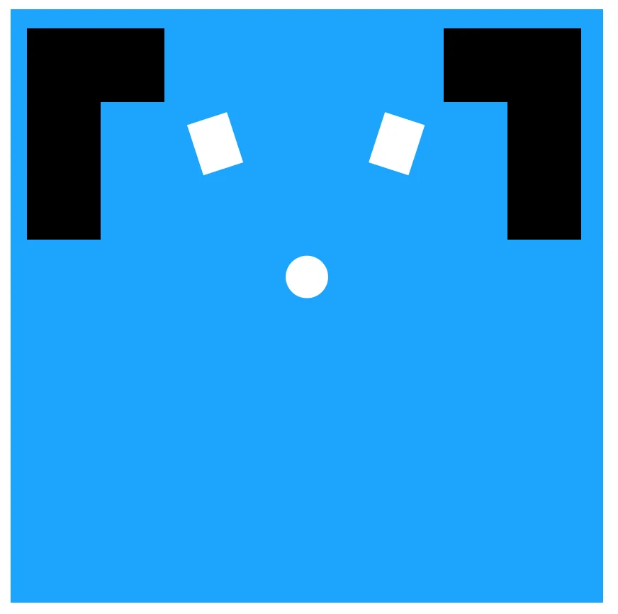

Bei den folgenden zwei Bildern seht ihr die theoretische Ausgangslage meiner anstehenden Messungen und Maßnahmen (Im Moment bin ich noch nur in Planung. Die Einrichtung erfolgt erst im Frühjahr). Die schwarzen Rechtecke sind (werden) provisorisch gestapelte und massive Bassfallen sein aus Rockwool 040 Paketen (links 8 Pakete, rechts 8 Pakete).
Jetzt zu meiner Frage (unter Berücksichtigung aller Vorworte):
• Ist es theoretisch anzunehmen, dass es für den sowieso extrem ungünstigen Raum für die tieffrequenten Energien etwas von Vorteil sein kann, die Nearfields möglichst nah an die Rückwand zu setzen - Variante a), damit die Interferenzen und Moden nicht ganz so komplex werden?
• Oder ist theoretisch sogar eher gegenteilig zu erwarten, dass ein komplexeres Interferenzbild eher zu einer statistisch etwas günstigeren Ausgangslage führt - Variante b)?
Ich habe in diesem Zusammenhang beides gelesen von "möglichst dicht an die Wand, um möglichst geringe zusätzlichen Reflektionen im Bassbereich zu haben" bis zu dem ja wohl eigentlichen Standard "bitte habe mindestens 0,5m Abstand vor der Rückwand".
Über hilfreiche Kommentare, Gedanken und Ideen wäre ich total dankbar!
PS: hat jemand einen ähnlich schlechten Raum einigermaßen erfolgreich behandelt und würde mit mir Erfahrungen teilen?

Variante a)

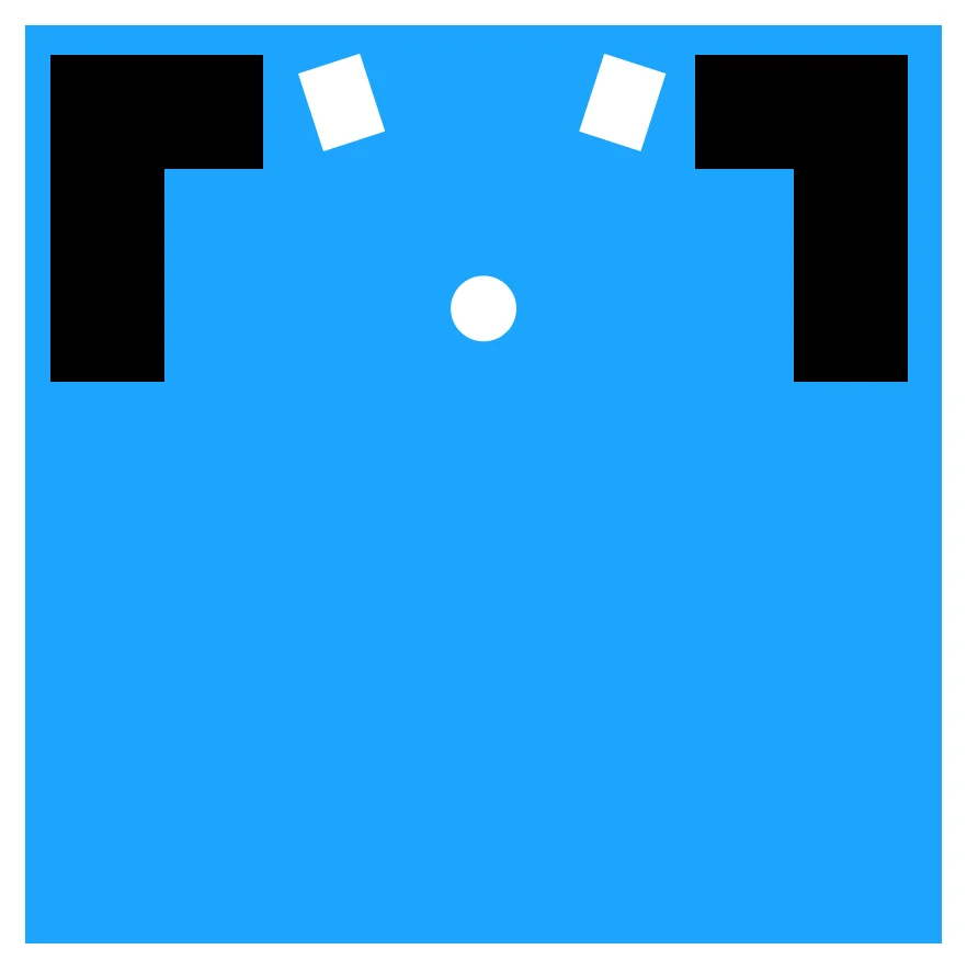

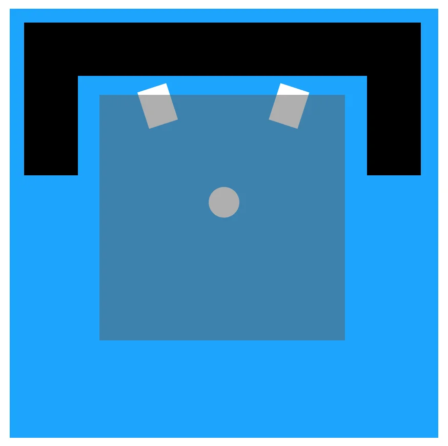

(...) und wäre es theoretisch erstmal günstiger ein relativ großes, symetrisch und mittig angebrachtes Deckenpannel (mit einer Lage 80mm Rockwool 040) anzuplanen (Variante c) oder eher ein auf den Abhörbereich zugeschnittenes Pannel (Variante d)?

Tendiere mehr zu A - weil bei den anderen ist dein Kopf fast in der Raummitte, da hast du bestimmt die übelsten Moden.

hm, der Einbau der Monitore würde doch im Prinzip die "Vorteile" der beiden Grundvarianten (a & b) vermeintlich kombinieren, oder?!

Einbauen in die Bassfallen kann schon gut sein. Ist theoretisch auch der beste Weg, du kannst dann aber nicht mehr rumprobieren, welcher Abstand zu den Seitenwaenden wirklich der Beste ist. Deshalb wuerde ich die nicht einbauen, in die Absorber. Ansonsten ist es so, das du bei mini Raeumen so viel Daemmung wie moeglich rein bringen soltlest, viel hilft viel. Insofern ist ein ultra breites und tiefes Deckensegel optimal. Wenns geht ueber die ganze Decke.
Ob du in der Mitte des Raumes sitzt oder nciht, sagt null komma gar nichts ueber Moden aus. Das kann richtig gut sein, kann richtig scheisse sein, man weiss es nicht, muss man von Fall zu Fall durchmessen.

Ah: setz dich nicht in die Mitte, halte ich für essenziell. Das macht dir echt Probleme im Würfel.
Mein setup ist in etwa Variante d.
Musste aber vorne nicht bis zur Decke vollmachen und konnte einen grossen Bildschirm 55" hängen und komme mit den Reflektionen klar.

4x4 ist natürlich problematisch...Insofern ist der Vorschlag von Schlumpfpeter sicher gut (eine Wand komplett zuzubauen).
Alternativ könntest du an der vorderen Wand (wo die Abhöre ist) ein großes Regal bauen (z.B. Ikea Ivar).
Hatte das eine Weile so und fand es recht gut. Die Boxen standen dann im Regal.
Daneben waren Zeitschriften etc... "diffus" angeordnet und an den Raumkanten (oben und Seiten) Kantenabsorber.
Theoretisch wäre eine gute Sitzposition bei ca. 38% der Raumlänge (also ca bei 1,52).

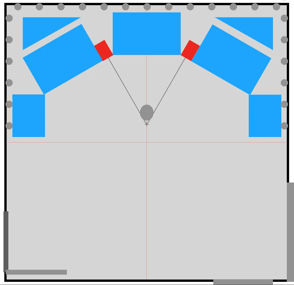

Vielen Dank für die weiteren Hinweise und Überlegungen... Hier noch ein Gedankenspiel, welches ich wohl ausprobieren werde... (Variante g)

Variante g sieht cool aus, macht aber eventuell wenig Sinn durch die Löcher hinter deinen Elementen.
Das Ziel ist es reflektionen zu vermeiden. Bei g gibt es freie wandflächen und eventuell resonanzen zwischen den Elementen. Wäre mir als Ansatz zu sehr optisch gedacht...
