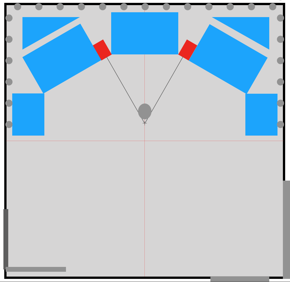

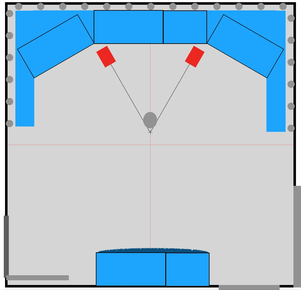

Variante g sieht cool aus, macht aber eventuell wenig Sinn durch die Löcher hinter deinen Elementen.
Das Ziel ist es reflektionen zu vermeiden. Bei g gibt es freie wandflächen und eventuell resonanzen zwischen den Elementen. Wäre mir als Ansatz zu sehr optisch gedacht...

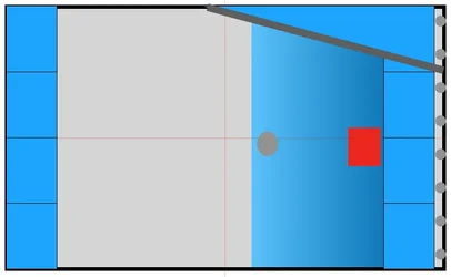

Ja, ich ahne es auch schon. Trotzdem werde ich auch damit rumprobieren. Zwischenräume würden dann auch weitgehend mitgedämmt. (Das konnte ich in meinem Dulliprogramm nicht so schnell darstellen). Wie gesagt die hintere (gepunktete) Hinterlüftungsebene MUSS bleiben - keine Chance! (die entsprechenden Wände werden *****kalt -oben und rechts im Bild...) Aber ansonsten denke ich diesbezüglich auch manchmal an den Steve, den Jobs "das beste Design hat Funktion UND Ästhetik"
Hier nochmal eine erweiterte Spielvariante, die ich als Probiererei mitdenken werde (Variante h). Das würde bedeuten, dass ich das "Live-end" - haha - trotzdem mit Bassabsobern ausstatten werde (davor vlt. ein Diffusor), um dann zu schauen, was so messtechnisch passiert.
Ferner werde ich später folgend auch mal ein paar Denkansätze für den Querschnitt bezüglich Deckenkonstruktion erstellen...
PS: Mich bringen diese Gedankenspiele tatsächlich weiter, ob ihr es glaubt oder nicht.
(Variante h)

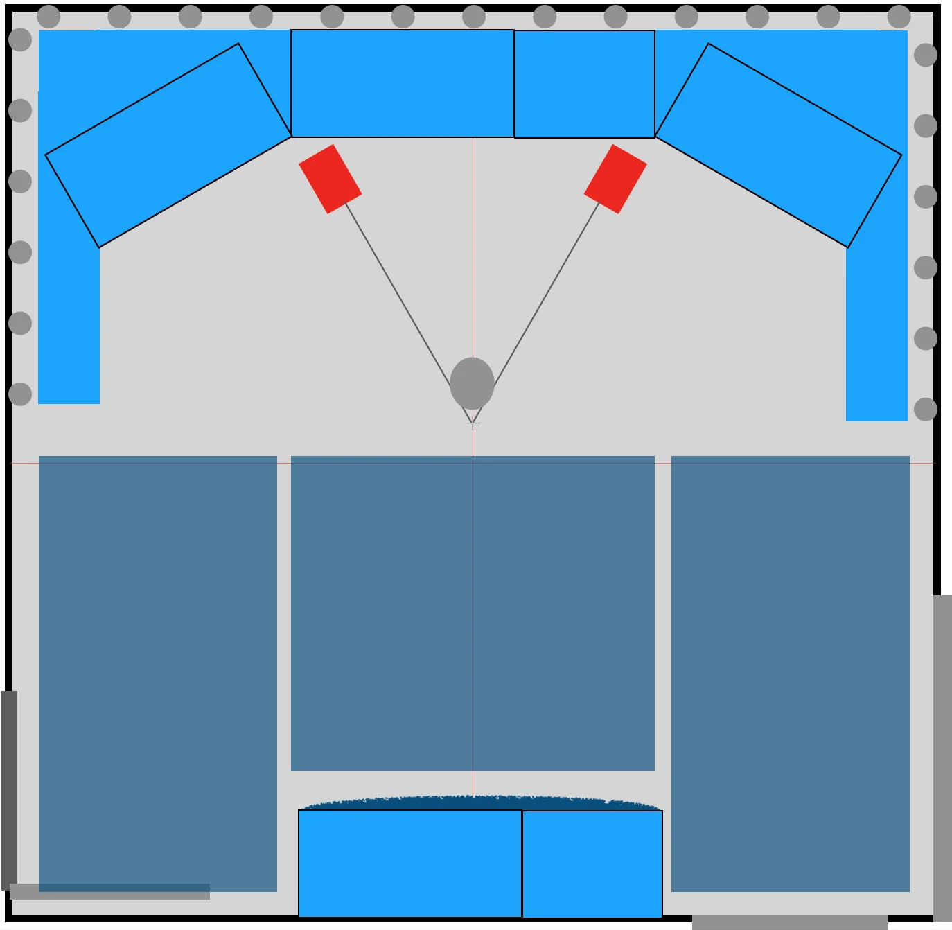

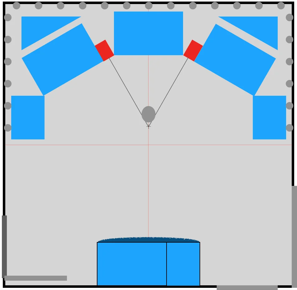

Vielen Dank für die weiteren Hinweise und Überlegungen... Hier noch ein Gedankenspiel, welches ich wohl ausprobieren werde... (Variante g)
(Variante g)
Ergibt keinen Sinn.

Also, es sind ja alles erstmal nur Planspiele, klar, aber natürlich auch wichtig, damit ich eine Ahnung habe, wieviele Pakete Rockwool etc. ich einkaufen muss und welche Varianten als Optionen in der Messphase einigermaßen Sinn zu machen scheinen und vielleicht auch mit welcher Variante ich eben als Ausgangspunkt starte. Habt ihr ja schon lange verstanden... Ich glaube die folgende Variante wäre etwas, was sich für mich tatsächlich intuitiv erstmal ganz gut anfühlt... (Variante i)
(Variante i)

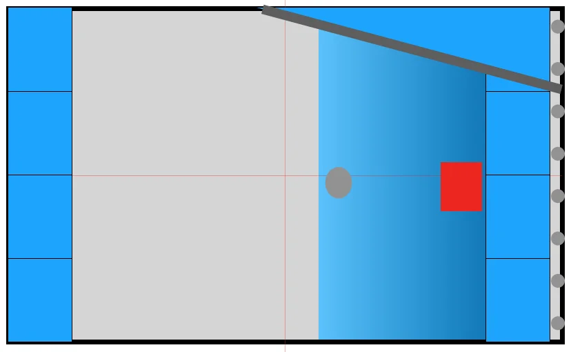

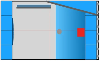

Und ein erster Gedanke zu einer möglichen Deckenkonstruktion von Variante i im Querschnitt (Variante iQ.1). Oder ist es theoretisch wahrscheinlicher, dass ein möglichst großes von der Decke abgehängtes Panel besser geeignet sein könnte?
(Variante iQ.1)
(Variante iQ.1)
Kombiniere einfach beides. Lass die Schräge in eine abgehängte Decke übergehen!

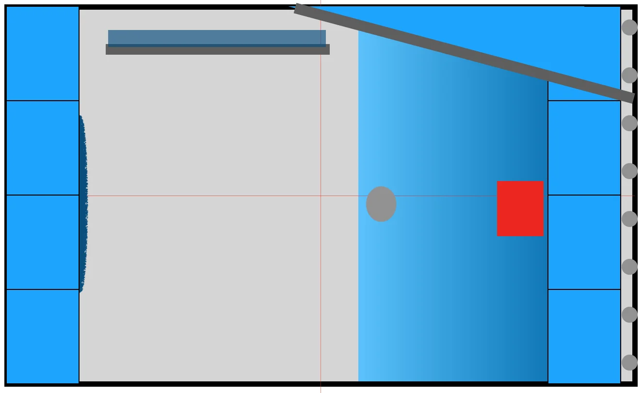

Mögliches Studiosetup für meinen unmöglichen Raum:
(Variante j)
(Variante jQ.2)
Reaktionen: Schlumpfpeter
Wenn man eine gesamte Flaeche durchgaengig mit Absorber bestueckt, also bei dir dann z.B. die Wand hinter den monitoren und z.B. die Decke, dann macht man sich Grenzflaecheeffekte zu nutze. Der Schall kann sich nicht um die Absorber rum beugen und man erwischt tiefere Frequenzen mit hoeherer Effizienz, als wenn man die Absorber nur punktuell angebracht haette. Insofern waere es wahrscheinlich die beste Option die Decke 20-30cm abzuhaengen (oder eben so viel wie moeglich) und dann vollflaechig zu bestuecken. Mit Verlattung und passenden Schlitzen dazwischen, kann man dann gezielt den Hochton erhalten, bei den ER Punkten die verlattung natuerlich weg lassen. Die rueckwand sieht noch etwas leer aus, da solltest auch versuchen so viel rein zu bekommen wie moeglich, gerade was Kanten angeht, also Ecken und Deckenkante. Ansonsten waere hier eine vollflaechige Bestueckung sicherlich der Optimalfall, aber ob das praktisch umsetzbar ist, ist natuerlich weider ne ganz andere Frage. Ich wuerde erstmal das versuchen rein zu bringen was wirklich ohne grosse Probleme geht, dann messen und anschliessend gucken wie man mit dem rest umgeht. Evtl. Kann man dann den raum ja acuh mit zwei drei kleineren Helmholtzresonatoren schon so weit hin biegen das eseinem ausreicht.
Reaktionen: oschfreak
Das habe ich tatsächlich noch nicht so ganz verstanden. Erscheint mir aber ziemlich wichtig. So weit bin ich offensichtlich noch nicht in der Materie :vermut:
Ist recht simpel. Einfach Laminatstreifen mit je 1cm Abstand von Streifen zu Streifen anbringen. Der Hochton wird dann nicht mehr absorbiert, waehrend sich der Bass um die Streifen rum beugt und weiterhin absorbiert wird. Da wo Erstreflektionen her kommen, dann einfach die Verlattung weg lassen. Streifenbreite und Breite des Abstands zwischen den Streifen bestimmt dann die Grenzfrequenz zwischen "wird noch absorbiert" und "wird schon reflektiert". Kann man mathematisch ran gehn, kann man aber auch lassen.
Wenn man es ganz genau nimmt, dann kann man die Latten auch mit etwas Abstand (Luft) zur Daemmung anbringen, die Abstaende von Streifen zu Streifen, sowie Laminatstreifenbreite selbst variieren und erhaelt dann eine nriesigen Schlitzplattenabsorber, der dann, zusaetzlich zur poroesen Absorbtion, noch einen Helmholzeffekt mitbringt. Das wird mir dann aber zu hoch, moeglich ist das aber, und wenn ich das bauen wuerde, wuerde ich versuchen, diesen Effekt mit zu nehmen. Kann man machen, muss man aber nicht. Muesste man dann wirklich bischen tiefer fuer einsteigen, in die Materie.

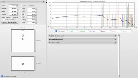

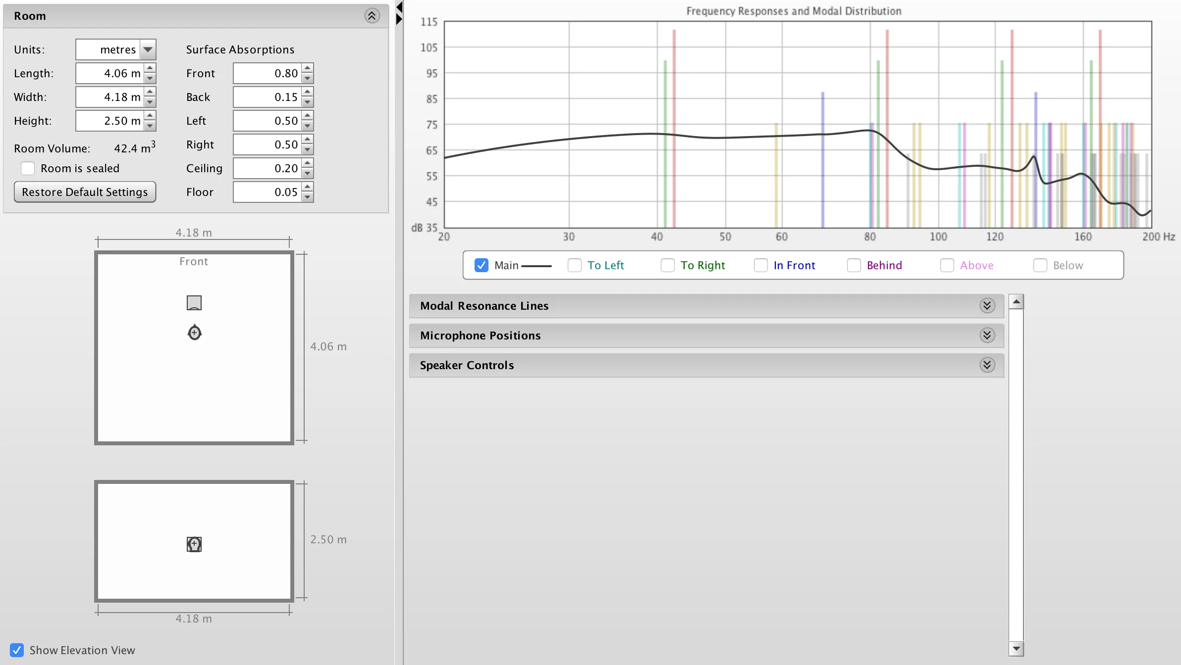

Spiele gerade ein bisschen mit REW rum. Was für ein geiles Prog! Habe gerade auch den Room-Simulator entdeckt...

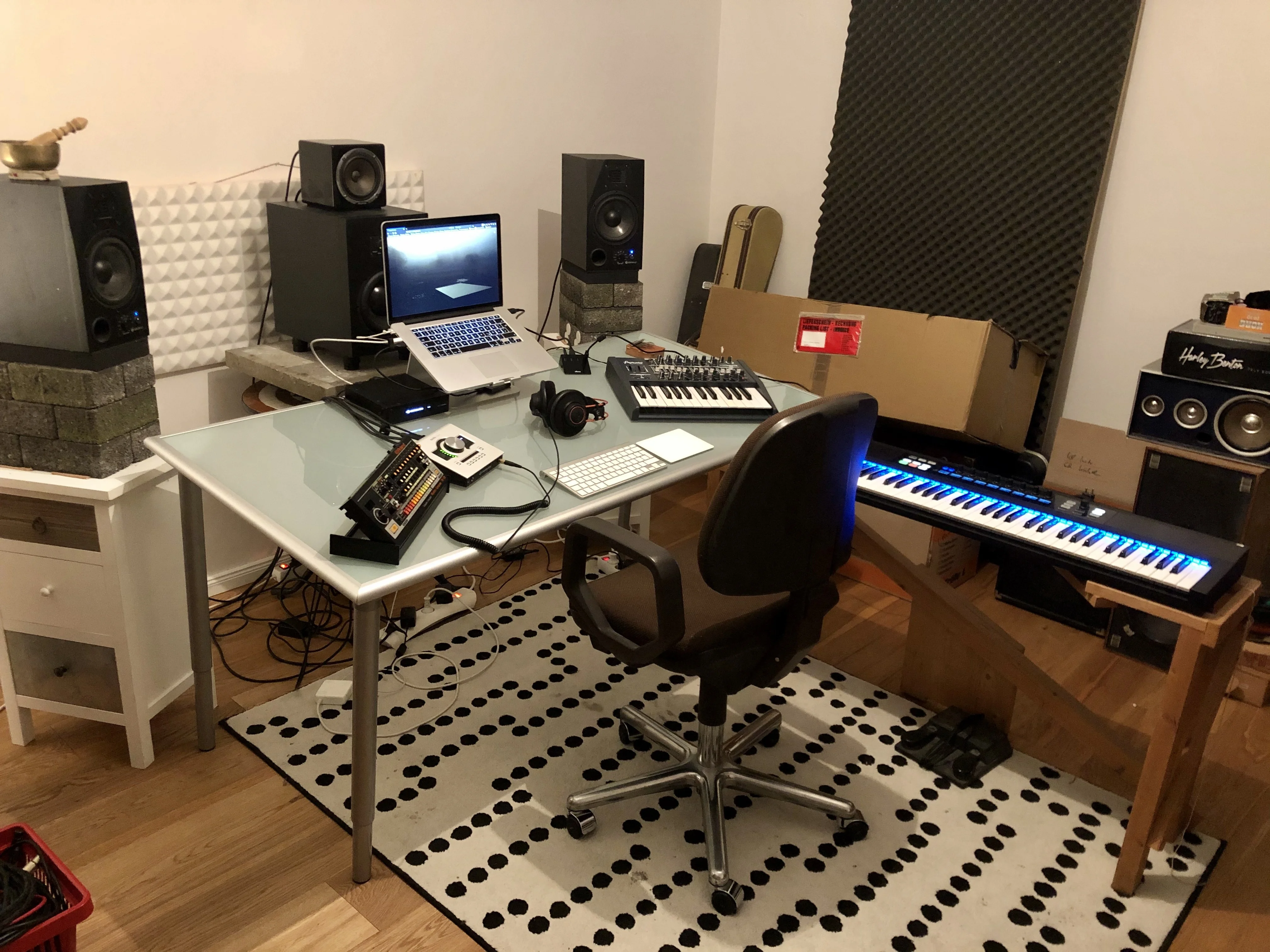

So Leute,
this is the very first (real) touch!

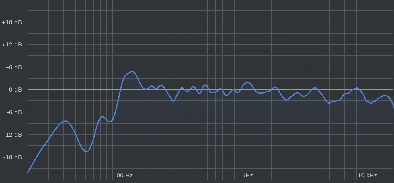

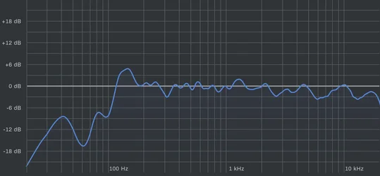

Da ich nicht sofort (und superschnell) alles auf einmal renovieren und optimieren kann, habe ich mich entschieden, erstmal ein paar Wochen den Raum "*****" kennenzulernen. Die Abhörsituation ist, wie zu erwarten war, besonders im Low End, sagen wir, ein "Schwarzes Loch". Habe jetzt als aller erstes mal Sonarworks durchsweepen lassen, bevor ich mich eingängig mit REW beschäftige...
Sobald ich die ersten Hunderter gespart habe, kommen die ersten Rockwool Bausteine rein, um damit mal ein bisschen rumzuspielen und Erfahrungen zu sammeln.
Halte alle Interessierten auf dem Laufenden...
