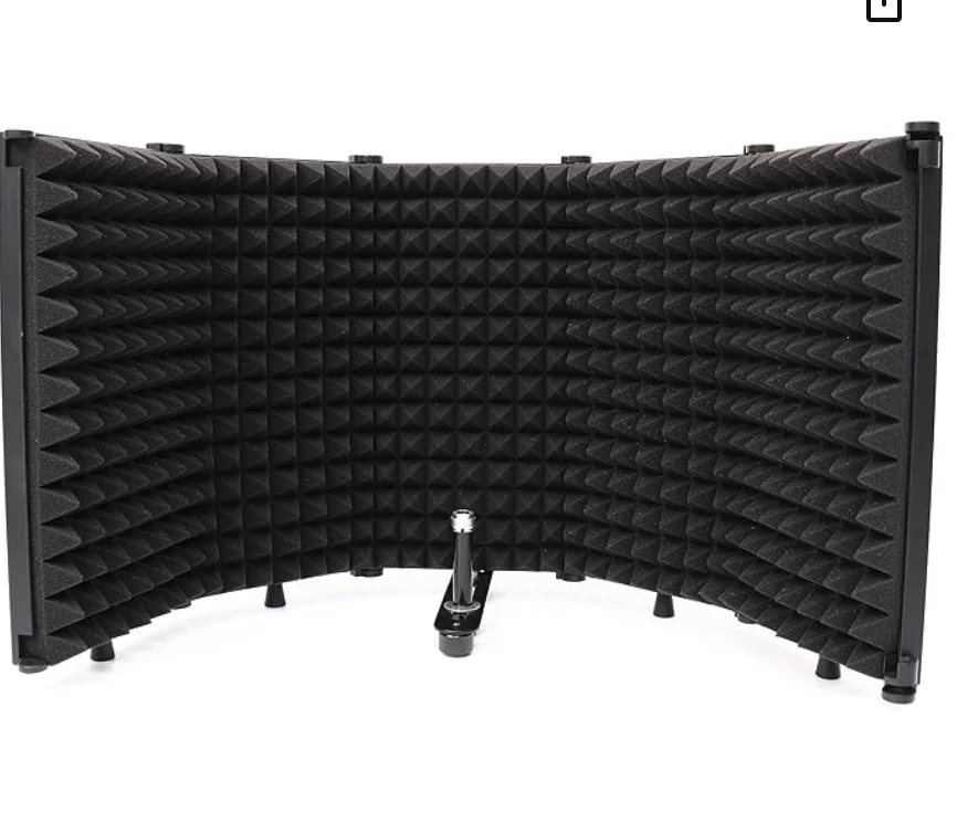

@David ben Jesse, bei den Gesangsschirmen habe ich mir mal vor vielen Jahren sagen lassen dass die im Grunde nicht nur nichts bringen sondern die Sache sogar noch schlimmer machen können. Was stimmt denn hier nun? Bringt dir der Gesangsschirm was?
Ich wäre jedenfalls eher für Basotect Stellwände. Das wurde hier auch schon öfters behandelt.
Wenn man nur eine kleine Kammer so wie ich hat, wird das schon helfen. Aber ich muss jetzt ehrlich antworten. Der Klang verändert sich, auch das stimmt. Ich habe den Eindruck, dass die typische Höhenanhebung, die herstellerseitig den Mikrofonen mitgegeben wird, gedämpft wird. Eine Nachbearbeitung ist sowieso erforderlich. Für den Hobbybereich sollte das ok sein.
Hab mir so en SchirmDing vom Big T gebraucht mal um die Ecke über Kleinanzeigen für 10€ geholt und viel mehr ist sowas auch nicht wert! Ist für den Klang eher schädlich, macht alles irgendwie muffiger.
