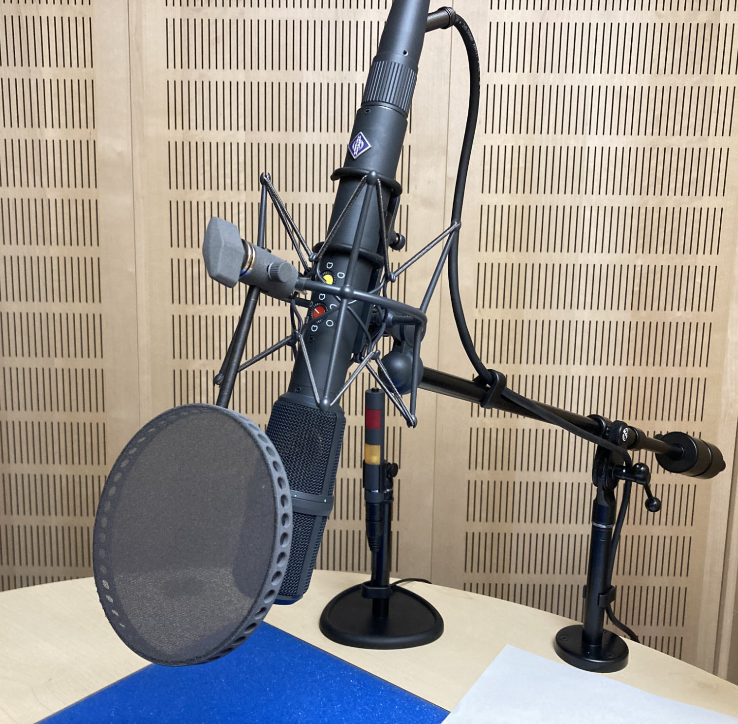

Inzwischen ist es mir sogar gelungen, für das USM 69 eine EA 30 a aufzutreiben, die gibt es ja neu nicht mehr:

Der Tisch ist ja extra so gebaut, dass da so wenig wie möglich reflektiert. Unter dem blauen Schaumstoff ist Lochblech. Ich hatte in meinem Thread "Der große Sprecherraum-Mikrofonvergleich" ja mal Aufnahmen hören lassen, wo ich eine Holzplatte auf den Tisch gelegt habe, das klang sofort total furchtbar. Es ist wirklich wichtig, solche Möbel so zu gestalten, dass sie nicht die Akustik ruinieren.
Das wussten übrigens schon unsere Vorfahren. Es gibt ein Foto aus den 50er Jahren mit dem ersten SFB-Intendanten Alfred Braun, wie er an einem Sprechertisch mit einem M 49 sitzt, und schon dieser Tisch hat eine gelochte Fläche.
Matthias
