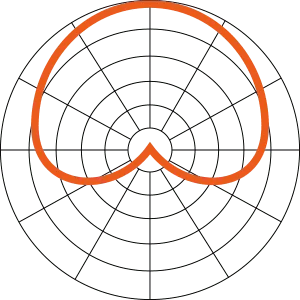

Schau dir mal die Übersicht über die Nierencharakteristik an. Hinter dem Mikro wird eh nicht viel aufgenommen, eher vorne und seitlich. Daran würde ich mich orientieren, wenn du einsingst.

Ja, Mikros mit Nierencharakteristik nehmen stark in Richtung des Korbes auf und wenig bis kaum Signal, was sich genau hinter dem Mikro befindet. Deshalb +1 für den Kleiderschranktipp.

Da sind schon gute und richtige Antworten bzgl. was ein Mikro in Nierencharakteristik überhaupt aufnimmt, dabei.
Aber, je nach Mikro variiert die Einhaltung der Nierencharakteriistik, zum Teil beträchtlich.
Die meisten Mikros nehmen es da mit der Einhaltung der Niere über alle Frequenzen nicht so genau.
Bei manchen Mikros öffnet sich die Niere in den unteren Frequenzgängen fast zu einer eingedellten Kugel.

Das Mikro nimmt am meisten in Richtung Sänger und hinter dem Sänger auf bei Nierencharakteristik.
Sprich, hinter Dir sollte was dämmendes sein.

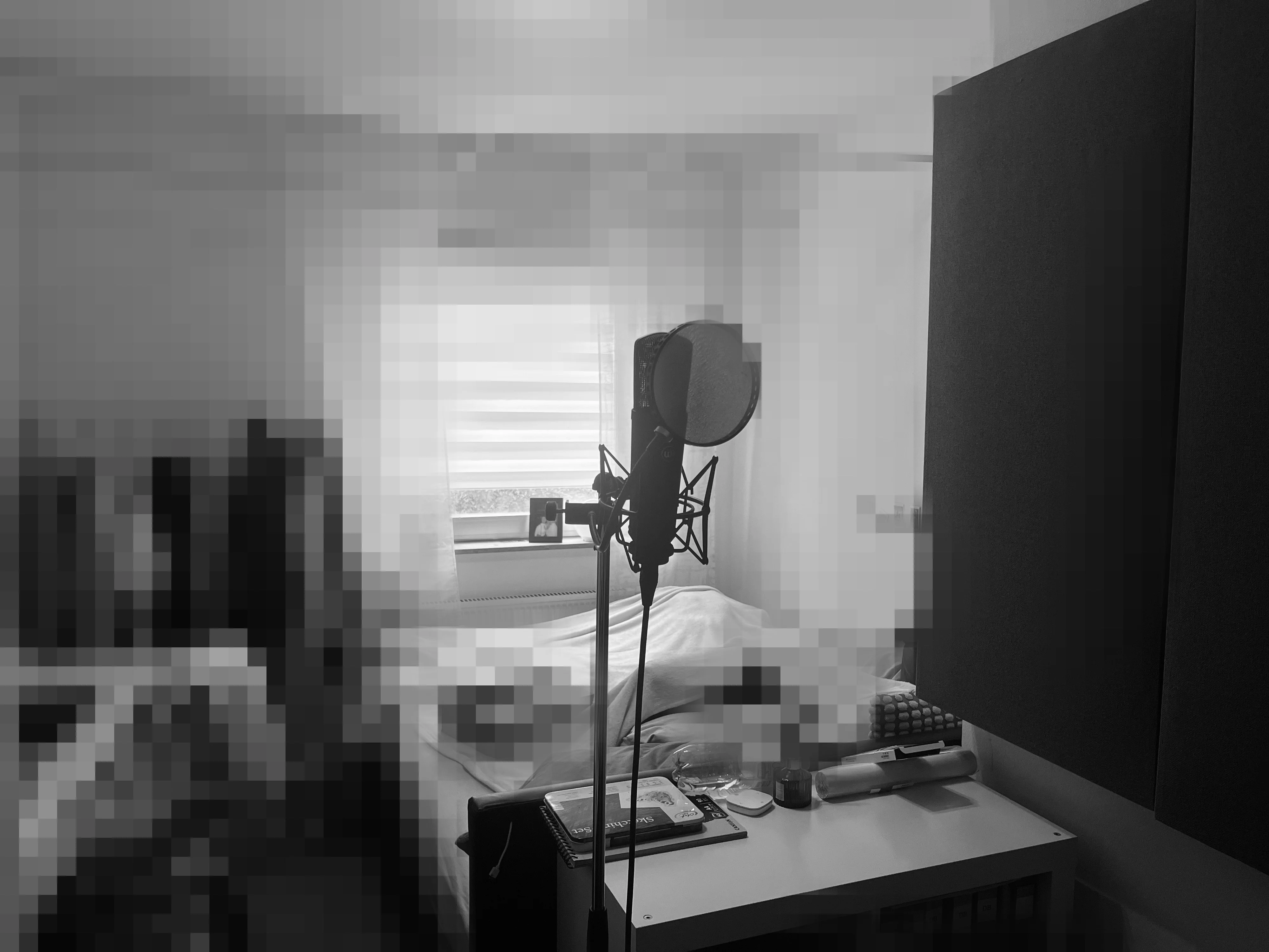

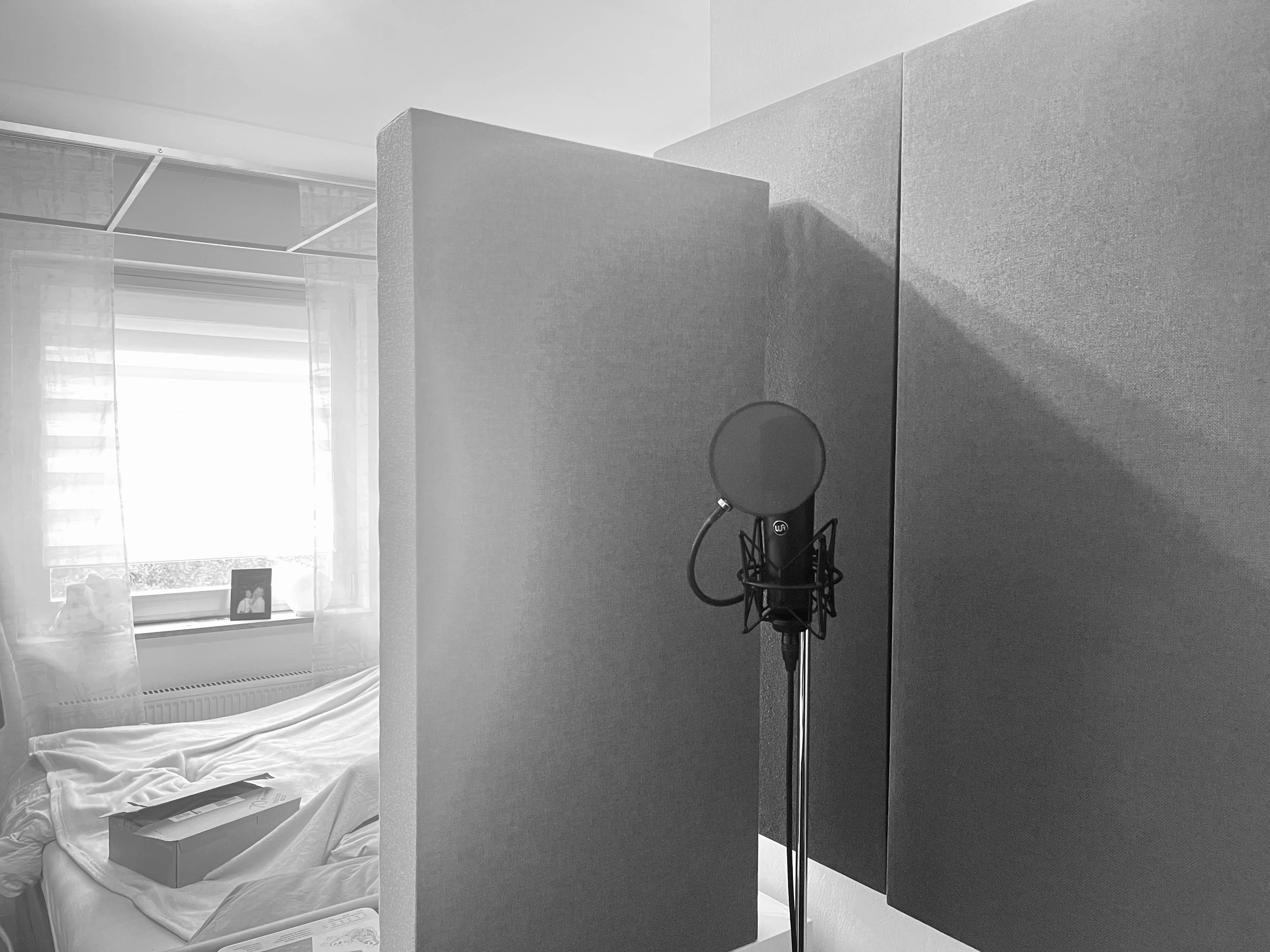

Ich hab jetzt mal zwei extreme ausprobiert,
Einmal ohne jegliche Absorber um mich rum, Nähe der Raummitte
Weg von Absorber und Wand ist doch nicht so schlecht wie ich erst dachte. Das klang beim aufnehmen selbst schlimmer als es schlussendlich war.
Man merkt, Nähe der Wand, der Bass bekommt so eine komisch klingende Resonanz die nach Raum klingt, Aufgebläht aber irgendwie auch muffig.
In der Raum Mitte wirkt es so als würde der Raum klang natürlicher klingen, nicht so zentriert im unteren Bereich. Gefällt mir, andererseits klingt der Raum in den hohen Mitten jetzt lauter, dass müsste ich noch regeln, dann passt es aber für mich.
Vielleicht nehme ich einen Aston Halo für den zurückfallenden Raum klang oder bastel mir eine mobile Stellwand, aber dafür ist eigentlich kein Platz weil Gästezimmer
Hab auch mal so aufgenommen dass die Absorber hinter mir sind wie im Bild zwei, hatte aber einen nicht so positiven Effekt
Mitte des Raumes halte ich auch für einen guten starting point.
Klatsche mal in die Hände an der Mikroposition mitten im Raum.
Gibt es schallharte Reflexionen?
Die sollten weg, durch Dämmung Seite, Boden und ggf. Decke.

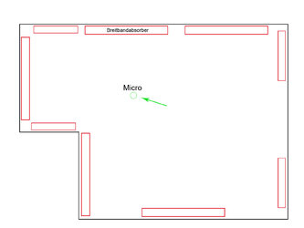

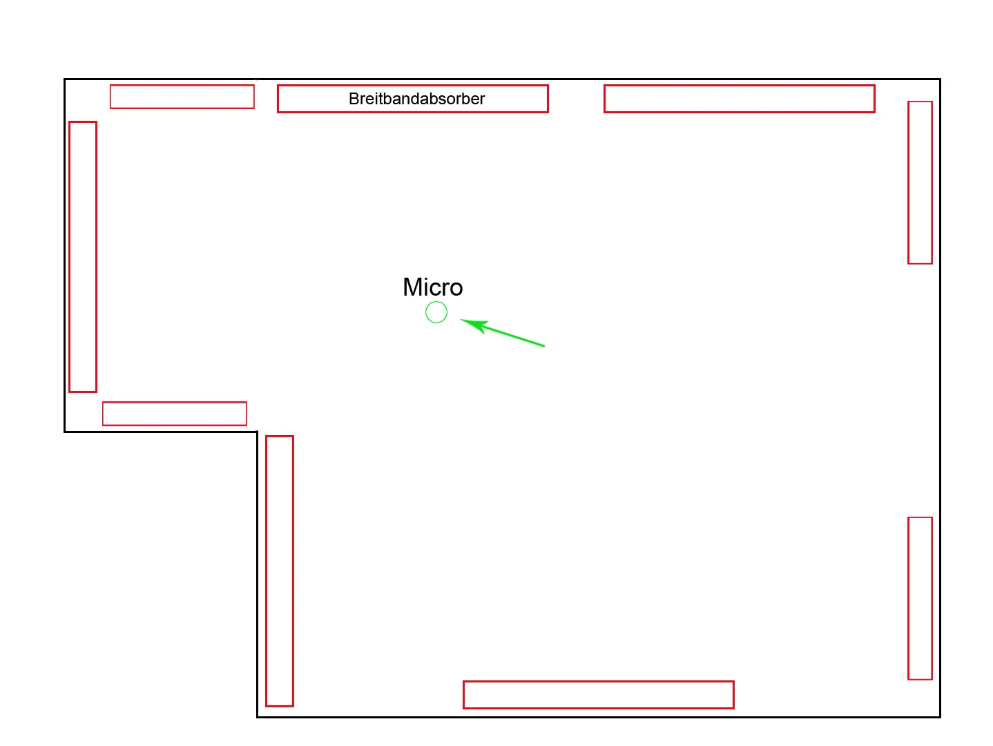

In der Skizze von meinem Raum siehst du die beste gemessene Position. Vielleicht ein Anhaltspunkt wie du bei dir vorgehen kannst.
Mein Raum ist sogar ähnlich geschnitten wie deiner, nur dass der kleinere Teil des Raums größer ist, mein beste Position ist ähnlich zu deiner die ich jetzt gefunden hab. Bin jetzt aber auf einem guten Weg denke ich, was jetzt noch fehlt liegt in der Akustik. Da muss ich in Zukunft mal schauen wo ich was noch machen kann.

Ich habe an den vorausichtlichen Positonen des Mikrofons das Messmikrofon positioniert und mit einem Monitor an meiner Stelle den Sinuston mit etwa 80db abgespielt und mir das Ergebnis in REW angesehen.
Das habe ich aber erst nach der Messung des Abhörplatz und Anbringung der Absorber gemacht. Das Ergebnis waren drei Positionen mit sehr guter Raumakustik.

Und immer dran denken: Basotect absorbiert nur im mittleren und oberen Bereich, nicht jedoch im unteren Bereich, außer wenn man es einen Meter dick macht.
Matthias
Das ist mit den Stellwänden ist ja auch nicht so das wahre ne?! Die Stellwände müssten ja super dick sein damit die tief genug runter gehen. Bis 100hz.
Weil sonst hab ich in den mittleren und hohen Frequenzen alles halbwegs trocken und in den tiefen Frequenzen hallt der Raum nach.
Die besten Ergebnisse kriege ich ohne Absorber um mich herum, Hauptsache die Wände sind nicht komplett kahl. Aber somit hab ich zwar mehr Raum Anteil aber dieser klingt natürlicher irgendwie.
