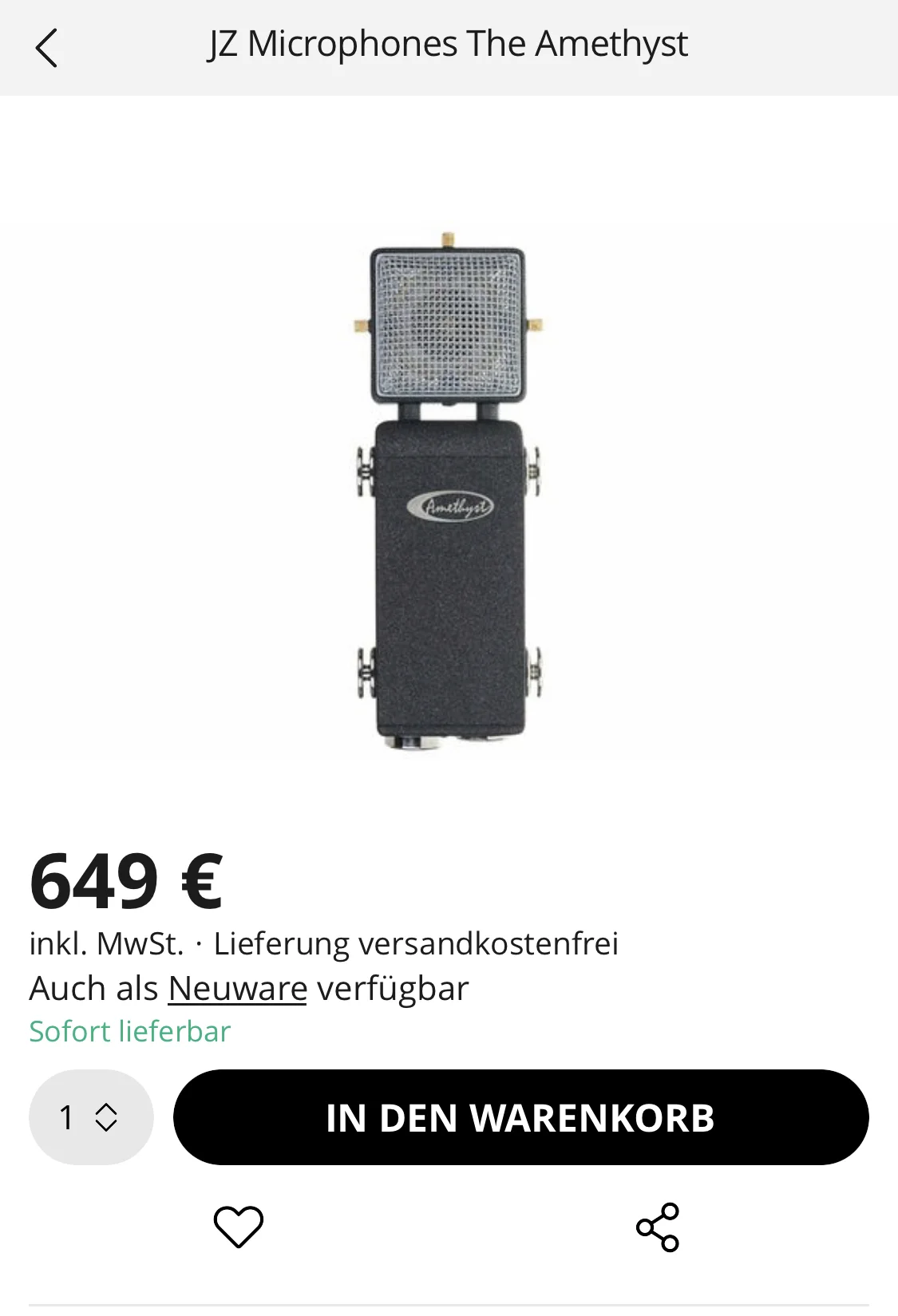

Von dem Amethyst bist du auch begeistert oder ? Das ist momentan im Sale wieder
  • #68
Das Amethyst könnte auch eine Alternative sein, allerdings führt der angebliche Sale bei eu.violetmics ins Nirvana, geht also nicht.
  • #69
Thomann* geht
  • #70
Ah sehe gerade gibts bei Thomann* für 699 als Neuware.
Edit:
Hat sich gerade überschnitten ;-)
Für 699€ eine gute Wahl.
Das Mikro klingt sehr füllig, also 25cm Abstand in mittlerer Lage gesungen, sollten schon sein.
In den Höhen hat es bei mir gut funktioniert, bei anderen manchmal etwas stark, wird aber auch gerne für Frauenstimmen verwendet.
Juri baute tolle Kapseln!
Es spricht also nichts gegen einen Test.
Achtung, die Kapselaufhängung hat Transportschrauben, die manchmal bei B-Ware vergessen werden, also aufpassen.
  • #71
Ich habe das Amethyst ja bei mir im Mikrofuhrpark, habe es gerade mal "drangehangen".
Ja, das macht seine Sache sehr gut, ist klanglich in der ~1000€-Klasse, ist extrem rauscharm und hat eine gute Empfindlichkeit von 21mV, identisch mit dem M930.
Du müsstest noch die Spinne dazu kaufen, da ohne die Positionierung etwas umständlich ist, da kein Gelenk dabei.
