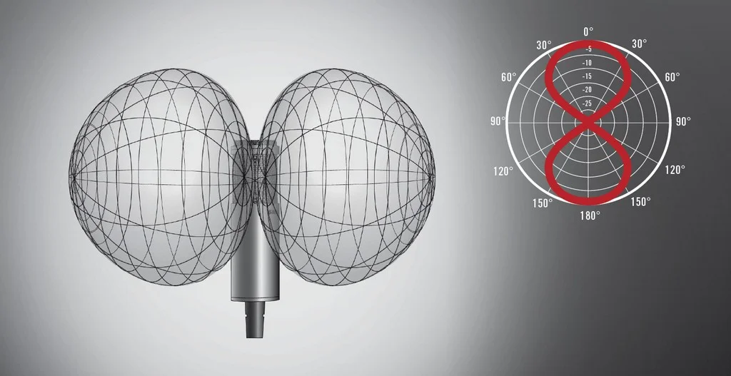

Und wie der Rest schon sagt, eine 8 ist so ziemlich die schlechteste Wahl wenn es darum geht überhaupt irgendetwas auszublenden.
das ist grundsätzlich falsch. gerade die 8 eignet sich hervorragend zum ausblenden von ungewünschten anteilen (siehe bild 90°)

Ich glaube es ist sehr schwierig eine bestimmte Mikrocharakteristik kategorisch auszuschließen, da es ja nicht nur die Charakteristik selbst ist, sondern auch die Positionierung. Eine 8 könnte tatsächlich Sinn ergeben, wenn es sich um eine unter dem Resonanzfell "liegende" 8 handelt, bei der die Bassdrumschläge weitgehend auf die Taille der 8 treffen. Eine stehende 8, bei der das Köpfchen Richtung Snare Resofell zeigt und der Bobbes in Richtung Boden, würde hingegen dazu beitragen, dass das Bassdrumsignal des BD-Resofells ebenfalls sehr präsent aufgenommen wird. In einem schön klingenden Raum will man vielleicht mehr davon mit einfangen. Kann mit Hilfe einer 8 sicherlich gut funktionieren. "Kann"!
