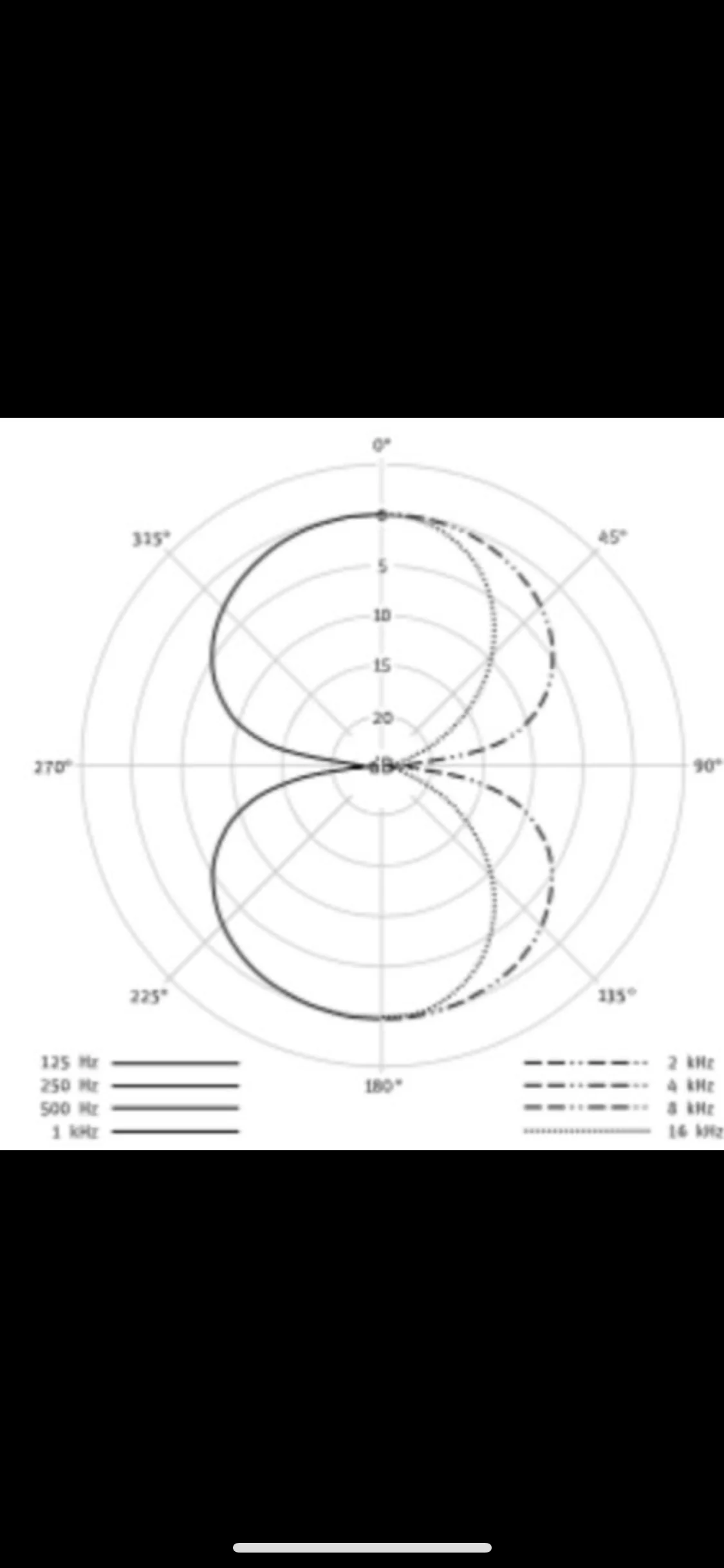

Gestern hatte ich einen Freund da und nachdem wir paar Sachen aufgenommen haben, kamen wir auf die Idee bei dem SA87 mal die Richtcharakteristiken durch zu gehen und dabei ist mir was aufgefallen.
Bei der Acht Charakteristik war der Bassbereich völlig ausgewogen, kein wummern mehr, aber starker Höhen verlust. Hab also an meinem Chameleon Labs XMod preamp den 12khz Regler gepackt und aufgedreht und auch die Höhen waren sehr sauber und nichts was raussticht.
Auch der Raum Anteil in den mitten war deutlich weniger. Summa Summarum die Vocal war sehr viel angenehmer in der Achtercharakteristik.
Dann habe ich mir mal ganz genau den Diagraph angeschaut und zu meiner Peinlichkeit ist mir dass offensichtliche nie aufgefallen, die Acht gibt alle Frequenzen gleich breit wieder. Kein öffnen nach unten zur Kugel, kein enger werden in den hohen Frequenzen.
Für mich bedeutet dies also eigentlich dass es nicht wie vorerst gedacht meine Stimme ist die so extrem voluminös klingt sondern der Raum, der sich in Kugel halt bemerkbar macht. (Vorallem weil man der Acht ja auch stärkeren Nahbesprechungseffekt nachsagt)
Ich hatte aus diesem Grund immer genau nach Mikrofonen geschaut die sich unten rum öffnen um den Nahbesprechungseffekt zu kompensieren, falsch gedacht.
Soweit die Theorie zu meiner Praxis. Was haltet ihr davon und wie ist eure Erfahrung ?

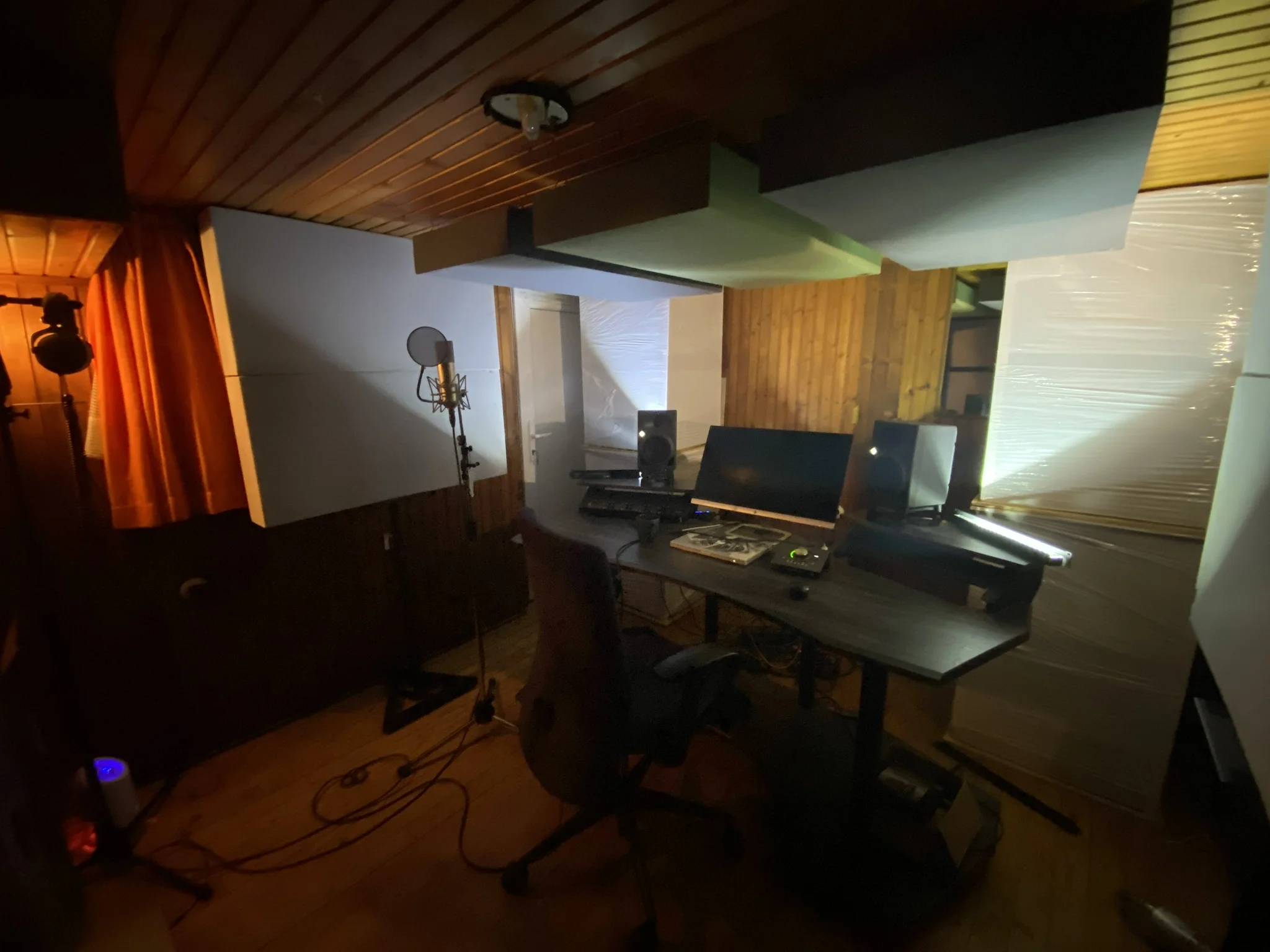

Da die Acht den seitlichen Einfall ja auch so minimiert, ist die Frage ob ich mit dem Nieren Muster und Basotect links und rechts neben dem Mikrofon den fast gleichen Effekt erzielen könnte, weil ich mir bis jetzt noch nicht sicher bin ob dieses Bassige Problem eher von den Seiten zu managen ist.
Wenn ja , müsste ich mir erstmal weitere Absorber kaufen bevor ich dies testen kann.
Anders gefragt, liegen die wummernden Bässe am Seitlichen Einfall und deswegen funktioniert die Acht besser oder liegt es eher am Verhältnis der Frequenzen dass die unteren nicht zur Kugel werden ?!

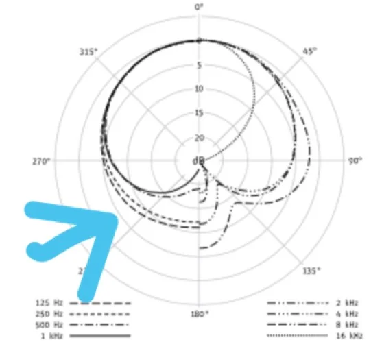

Um so tiefer die Frequenz um so breiter wird die Niere dass meine ich mit öffnen.
Bei der Acht, sind alle Frequenzen gleich
Wie hier
Reaktionen: Graham

in Niere aufzeichnet und untenrum sich öffnet und zur Kugel wird
Das Diagramm ist in Aufsicht dargestellt. Das heisst, wenn du vor dem Mik stehst, öffnet sich der Bassbereich HINTEN (also nicht in der Einsprechrichtung) Richtung Kugel.
dass der Sound trockener und ausgewogener wird in Acht lässt mich hoffen dass das Problem mit dicken absorbern links und rechts 90grad neben dem Mikrofon besser wird in Niere. An dem was hinter dem Mikrofon passiert wird es nicht liegen sonst wäre es bei Acht ja noch stärker ausgeprägt
Großmembranmikros sind oft so angelegt dass sie untenrum eher als Kugel funktionieren und genau das sorgt in kleinen Aufnahmeumgebungen für Mumpf und Wimmern. 8er Mikros sind im Regelfall in jeder Frequenz gleich richtend.

Jetzt möchte ich aber eigentlich ungern Vocals in Acht aufnehmen, kommt mir irgendwie so untypisch rüber.
Wenn das in deinem Raum vorteilhaft ist und Du die Bässe anders nicht in Kontrolle bekommst. Allerdings dürfte das Mikrofon in den Höhen nicht so groß abfallen, wenn es von Niere auf Acht geschaltet wird.
Sonst wär es keine Kugel :cool:
