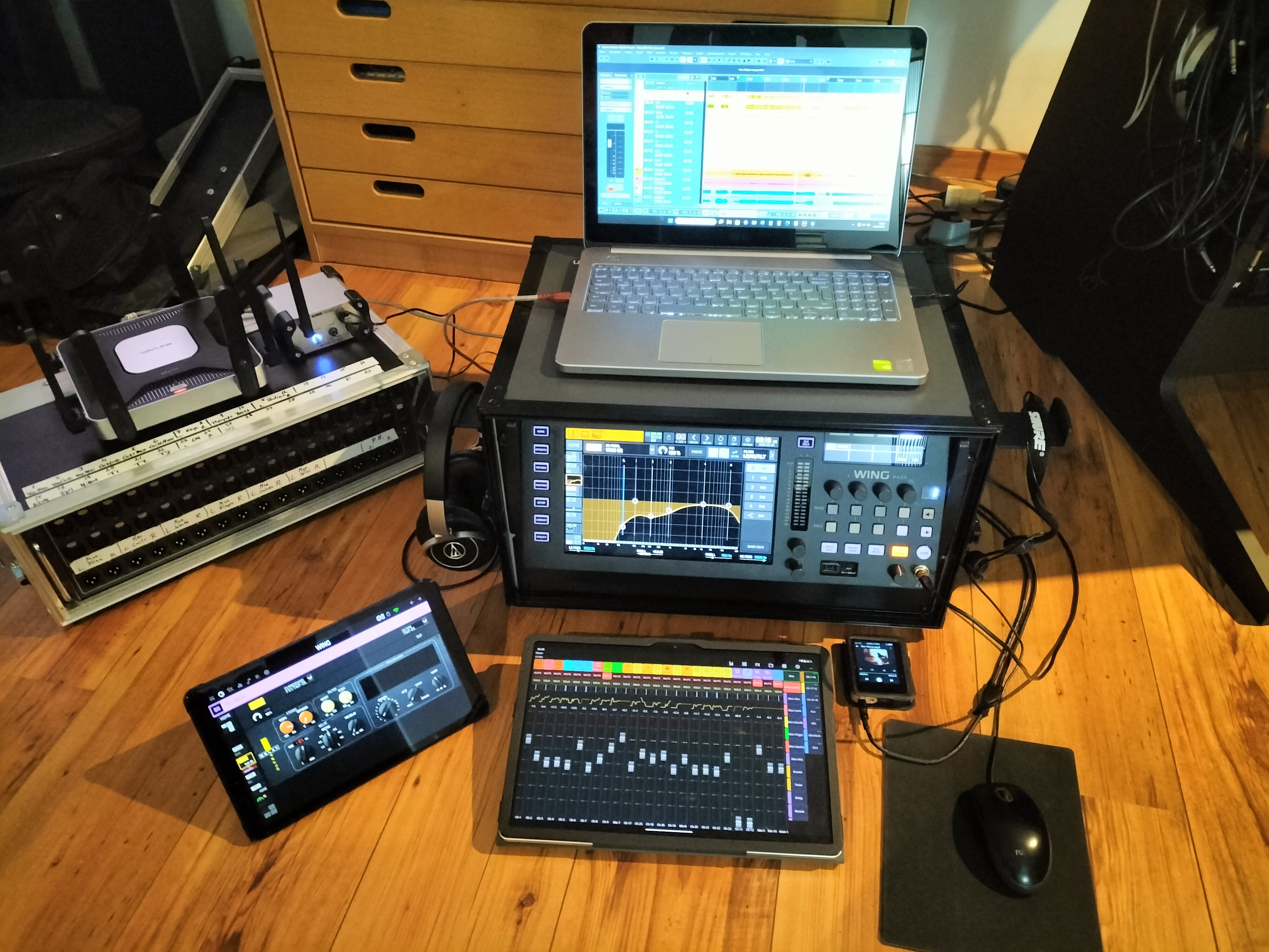

So sieht mein kleines FOH-Setup aus. Wie ist´s bei Euch?

Das Soundcraft-Setup ist doch geil.
Genau, Wing-Rack ist bei mir die Basis bzw. das Herz. Anfangs stand das auf der Bühne als Stagebox und ich bin mit nur einem Tablet umhergerannt.
Da man ja mehrere Tablets/Handys/Laptops ins Netzwerk hängen kann, mach ich das jetzt auch so, da man so mehrere Views parallel im Zugriff hat.
Nunmehr hab ich noch die Behringer S32-Stagebox via Cat5 im Setup, weil:
-32 anstatt 24 Mic/Line-Inputs (brauche ich aber eigentlich gar nicht)
-16 Outputs - da gehen jetzt neben Main-Out (P. A.) eben auch noch 7 Stereo-Monitorwege
-das Rack am FOH nimmt das Talkback-Mic und das Playback auf und bietet Kopfhörer-Abhörmöglichkeit, aber vor allem den vollen Zugriff auf das Rack, was die App noch nicht schafft (Bsp.: Bus-Feeding geht momentan nur am Rack - Bananenphilosophie: Das Produkt reift beim Kunden.)
-mit dem integrierten Live-Card-Modul kannst Du zwar bis zu 64 Spuren und ca. 1,5 Stunden multitracken, aber für einen virtuellen Soundcheck ist das Loop-Handling des Players buckelig. Hier kommt der Laptop ins Spiel, der das ausmerzt. 48 Spuren I/O Interface via USB. Durch größere Festplatte bin ich nicht auf das 2x32 GB-Volumen der SD-Cards limitiert (leider hier ein Behringer-"Feature"), kann also auch ein 5-Stunden-Konzi multitracken und nutze die komfortablen Loopfähigkeiten der DAW für den Virtual Soundcheck. Für Postproduktion hat man die Spuren dann auch gleich in der DAW und braucht nix mehr konvertieren und ex-/importieren.

Genau, insgesamt wirklich erschwinglich und irre, was man damit alles anstellen kann.
Ich bin nicht professionell unterwegs, hab im Grunde nur zwei Combos aus meinem damaligen Wirkungskreis, die mich gelegentlich hinzuziehen. Ich hab eben nur das Zeug oben auf dem Bild. P.A., Mikros, Zuleitungen, Monitore (teilweise noch Wedges) haben die selbst. Und meist spielen sie alleine. Aber es würde ja auch gut mit mehreren Acts klappen wegen der Speicherbarkeit der Mixszenen.
Über das XR18 bin ich überhaupt in dieses Thema reingelangt. Das wollte ich ursprünglich auch kaufen, weil ich begeistert von einer "W-LAN-Stagebox"+Tablet war. Mit diesem Konzept hatte ich bislang auch keine Berührung. Bis April letzten Jahres hatte ich noch voll analog mit ´ner 32er Konsole+Peripherie gearbeiet.
Und wie das dann so ist, hab ich in diesem Zuge geschaut, was der Sektor aktuell so bietet und kam am Wing nicht vorbei. Auch wenn das ´ne Stange mehr als das XR18 kostet, aber was sind schon knapp 1,4 K für die Möglichkeiten. Da musste ich nicht lange überlegen. Und ´n Midas HD96 oder Yammie CL5 wären zwar was Feines, aber für meine Betätigung völlig überzogen. Dagegen sind 1,4 K etwa so, wie ´ne Tankfüllung :)
