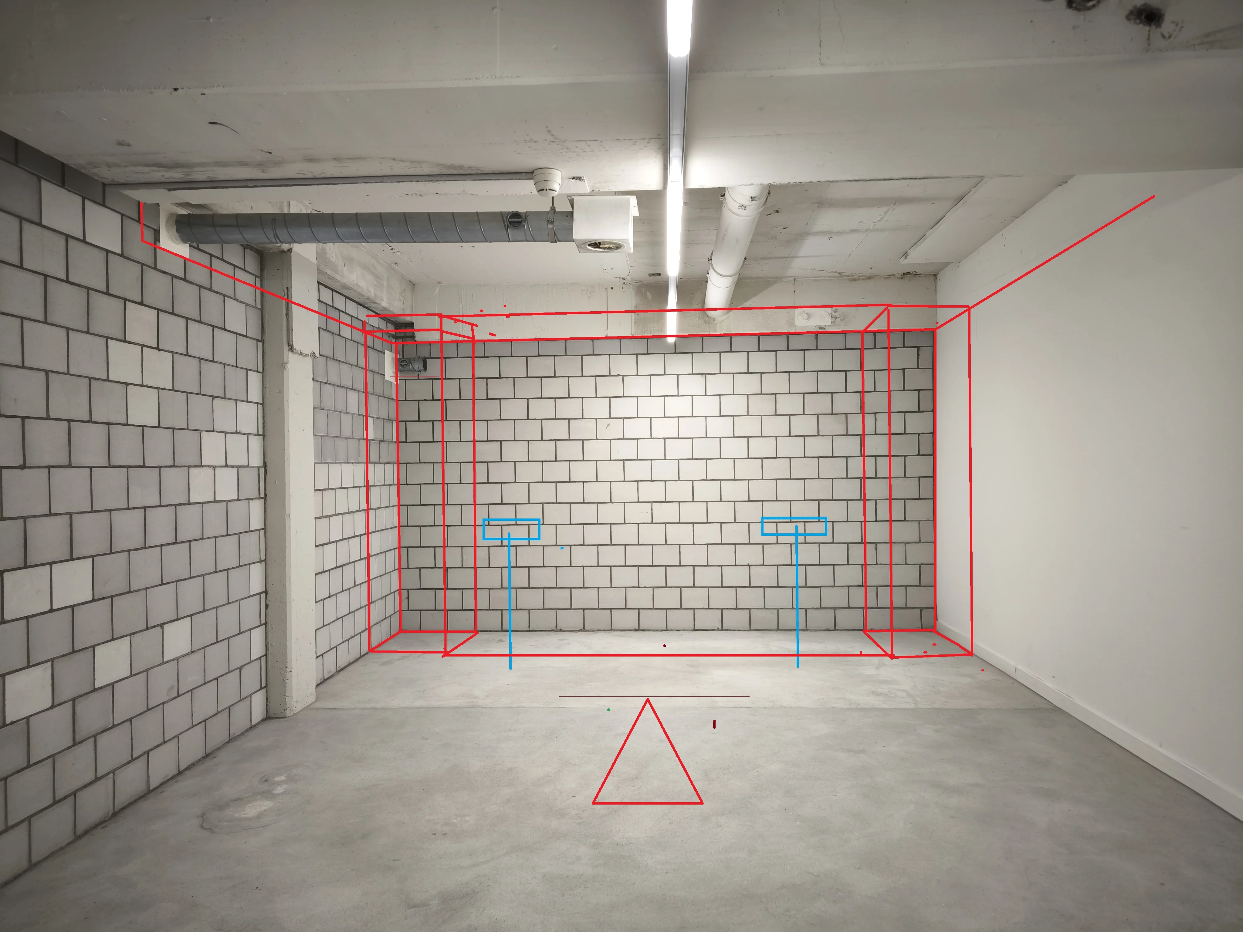

Hallo Zusammen.
So wie`s aussieht habe ich endlich einen Raum gefunden, für mein Studio rein.
Ich habe mir schon die ersten Beiträge angeschaut und bedanke mich für die Hilfe, ich werde es Schritt für Schritt so machen.
Das erste was ich machen werde, ist 2 Lautsprecher rein, 2 Ständer, sie etwa so positionieren, wie sie dann auch stehen werden, dann das Messmikrofon dort, wo dann der Kopf ist. Soweit bin ich richtig?
Das zweite wird dann die Planung der Bassfallen sein, dafür werde ich Steinwolle Sonorock, das dickste, kaufen, das Zeugs ist ja echt super billig ......
Jetzt zu meiner Frage. Der Raum ist relativ hoch, ich kann da sicher nur alles besser machen, wenn ich oben alles mit Steinwolle fülle oder? Genau so wie hinten links und rechts in der Ecke, richtig viel Material rein, genau wie hinter den Lautsprecher. Also erstmal z.B. alles im roten Bereich mit Steinwolle Füllen.
Wie soll ich denn das Zeugs an der Decke befestigen, ohne dass ich Stützen im Raum haben werde?
Liebe Grüsse Andrej

Na so Holzbolen verlegen. Dann Bretter drunter mit Schlitzen lassen und dann überall Sonorock zwischen die Planken und drüber! Da solltest Du auf jeden Fall Dir einen Hebewagen leihen oder kaufen! Brauchst es aber nicht übertrieben. So 25cm dick Sonorock die Decke sollten schon reichen! Lass das Lüftungsrohr drin: Luft ist wichtig.
Hauptsache nirgends eine Außenwand: Dann kannst Du jeglichen Fleck mit Sonorock verkleiden. Falls Außenwand schwierig: Dann gibt es Schimmel dort. Einzige was hilft ist dann eine Kalziumsilikatwand! Dann kann jedoch das Holz schimmeln bei sehr viel Nässe...
Decke könnte wichtig sein und natürlich ganze Vorher- und Rückwand: Am besten BEIDE Wände hinten und vorn komplett mit 40cm Sonorock verkleiden. Komplette Decke ist vermutlich als erstes Bauvorhaben der richtige Weg. Als letztes würde ich alle Seitenwände noch machen... oder nur den vorderen Teil wo Du sitzt. Hinten kann es ja ruhig noch abgesehen von der Rückwand mal reflektieren, wenn die Decke und Rückwand gut abtrocknen.
Überall Stoff davor spannen. Zur Zierde paar Bretter davor mit Schlitzen dazwischen insbesondere im vorderen Teil, damit es schön lebendig bleibt! Zudem sieht es gut aus.
Boden könntest Du billiges OSB Holz verlegen: Das klingt besser als der harte Boden und Du kannst dann schrauben rein jagen. Könntest Du nach der Decke machen. Anschließend einfach weiß streichen.

Ich werde mal anfangen und messen. Hoffe aber sehr dass ich die Wand links und recht`s außer Diffusoren und paar Traps in Ruhe lassen kann. Ich würde vor allem die linke Wand sehr gerne noch bisschen sehen. An der Decke dann würde ich gerne unter der Steinwolle Molton Spannen . Mal schauen ob`s realistisch ist :)
Der Boden würde ich einfach gerne mit Teppich verlegen, so ein Messeteppich oder so, irgendwas robustes, und dann In der Mitte oder hinten einen grossen, schönen Perserteppich aus Baumwolle.
Wenn der Raum zu eng ist musst Du aber mindestens mal 20cm komplett von oben bis untern wo Du sitzt rund 3-4 Meter in den Raum rein noch verkleiden auf den Seiten. Da reflektiert es ordentlich aus dem Speaker heraus auf die Seitenwand! Ist immer so. Jedes Quäntchen mehr hilft.
Fläche ist wichtiger als was Dickes nur in den Ecken... Also besser mehr Fläche und dafür etwas weniger Dicke. Dafür müsstest Du dann aber vor allem Decke komplett, Vorher- und Rückwand komplett.
Wenn ich sowas machen würde:
Decke 25cm komplett.
Vorne 40cm komplett.
Hinten 50cm komplett.
Seite 25-30cm komplett.
Alles Beplanken mit Holzlatten, die dran getakkert werden.
Ne Du nimmst einfach so dünne Hölzer, lässt 2-3 cm Luft zwischen den Hölzern, damit Bass eindringen kann. Dann darüber Garten fließ als Rieselschutz und fertig. Da sparst Du dir die Moltonkosten. ;) Das Gartenfließ reicht und man sieht es kaum an der Decke... Kannst ja auch zwei Lagen Fließ legen.

Diffuseren würde ich wenn überhaupt im hinteren Teil des Raums an die Seitenwände schrauben. Das kann helfen, wenn Du Akustikgitarre aufnimmst dort. Hold Dir used so billige Hofa 2D Teile. Zwei übereinander. Daneben eine Reihe Basotect. Rahmen drum. Anschrauben. Davon an jede Seite 2 Rahmen von unten bis oben Raumhoch.
Reaktionen: Gelöschtes Mitglied 93472
Ok danke, dachte das muss alles dicker sein, 40cm ist ja nix......
Der Raum ist nicht sonderlich klein, sieht auf dem Bild kleiner aus als es ist..... Ich werde dann zuallererst mal messen.
Ja, das ist sicher eine gute Idee. Und ich würde da auch nicht nur 25 cm Steinwolle, unter die Decke packen, sondern ruhig viel mehr, wenn der Platz es hergibt. Nach dem Motto "viel hilft viel".
Du könntest zB. an der Decke Direktabhänger anbringen und da dann Holzlatten dranschrauben.
Allerdings gibt es in den normalen Baumärkten meist nur ziemlich kurze Direktabhänger. Die längeren, die Du bräuchtest kann man aber online bestellen, gab es zumindest vor einigen Jahren ziemlich billig bei Ebay.
Außerdem brauchst Du zur Befestigung der Direktabhänger sogenannte Deckennägel. Die sind aus Brandschutzgründen besser geeignet als normale Nageldübel. Hatte ich vor einigen Jahren ebenfalls über Ebay gekauft, weil sie da wesentlich billiger waren als im Baumarkt.

Ich habe bereits ein Schreiner, der das dann anschauen und machen wird. Muss ihm einfach noch sagen wie und was.
Der Plan ist auf jeden Fall erstmal auf den Seiten, oben und hinten 40-50cm Steinwolle.
Kannst du mir noch sagen, warum man das so macht? BZW. wird der Schall nicht einfach von den Holtplatten reflektiert? Sollte ich an den Seiten hinten in den Ecken, offen lassen?

damit man den Bass Nachhall beruhigt und man die ersten Moden glättet. Beim Glätten der ersten Moden glättet sich auch der Frequenzband automatisch mit.
Doch, wird! An Erstreflexionsstellen wirst Du deshalb noch dünne Absorber vor die Hölzer machen. Die Hölzer sind dazu da, um den Klang noch lebendig zu halten. Denn wenn Du überall Stoff und Absorber hast, klingt der Raum leblos und tot! Es klingt einfach kontrollierter im Bass und spritzig in den Mitten.
Hinten in den Ecken würde ich absorbieren 50cm. An den Seitenwänden KANNST Du offen lassen, wenn Du insbesondere im vorderen Bereich schon viel absorbierst. Das schafft etwas Platz...
...aber wenn Du die Möglichkeit hast: Auch dort natürlich rund 25 bis 30cm an den Seitenwänden absorbieren. Du könntest vielleicht hinten seitlich nur die Ecken machen: Also Ecke Boden zur Seitenwand und Decke Seitenwand. Das nennt man Kantendecken bzw. Kantenbodenabsorber.
An die glatte Seitenwand zwischen den Kantenabsorbern dann einige 2-D Absorber von HOFA. Vorteil wäre, dass Du dann da hinten auch mal etwas aufnehmen kannst, weil weniger tot... aber grundsätzlich ist es aber besser, wenn man überall absorbiert :) Ich würde die hinteren Seitenwände halt einfach als letztes angehen und schauen, ob das Budget reicht!
Wichtig:
- Mach Decke als Erstes, weil das ist körperlich mit Überkopf am anstrengendsten. Das wird jedoch für eine Messung eher uninteressant sein! Versprich Dir davon erstmal sehr wenig.
- Mach dann die Rückwand.
- Dann die Vorderwand.
Nachdem die komplette Decke, bzw. komplette Rückwand, komplette Vorderwand fertig sind jeweils eine Messung! Dann weißt Du immer genau, was welche Wand in etwa verbessert hat! Wichtig ist es immer die exakt gleiche Einstellung und Messlautheit zu nehmen, damit man vergleichen kann!
Auch ganz ohne Absorber "blank" solltest Du messen! Das wird dann Deine Referenzmessung sein für alle folgenden Fortschritte...
Am heftigsten wird der Effekt sein mit kompletter Rück- und Vorderwand! Wenn beide Wände fertig sind wird das schon ganz gut aussehen. Und dann ja nur noch seitlich... Anschließend dann noch das Sbir rücken: Die Positionierung der Lautsprecher! Das kann nochmal etwas rausholen. Wenn es nicht reicht: Subwoofer. Es gibt Fälle, wo ein Subwoofer Sbir eliminiert.
Tipp:
Dort wo die Lautsprecher stehen würde ich eher engere Schlitze nehmen, damit der Schall nach vorne katapultiert wird... Hinten dann etwas breitere Schlitze! Und ich würde es chaotisch machen: Mal eng, mal breit, mal mittelbreit usw.
Tipp2:
Hinten reicht auch 40cm. Mittig kannst Du dann noch vor das Holz einen 10cm dicken riesigen Sonorock Absorber bauen mit Stoff davor, sodass es dort 50cm sind. Da Du auch vorne schon absorbierst, könnten auch 40cm vorne reichen... Überleg, ob Du dafür in den Ecken etwas mehr hast á 50cm! So bekommst Du auch wieder etwas Raum.
Tipp3:
Erstreflektoren brauchst Du auch seitlich! Ungefähr auf Ohrhöhe, wo Du sitzt. Die auch ruhig groß bauen!

Hilft mir schon sehr viel weiter, danke !!
Ich werde dafür einen Zimmermann holen, der mit mir die Decke, Seitenwände und Eckabsorber macht, mit professioneller Hilfe wird das höchstens 1-2 Tage dauern, mit Steinwolle auffüllen etc. kann ich dann selber. Da der Raum gross genug ist, kann ich hier einfach ordentlich Material rein buttern. Ich hab das heute ausgemessen, es sind 7.9m lang, 4.50 breit und 3.2 hoch, ich kann also in der Decke auch ordentlich Material verbauen :cool:
Falls du noch Lust hast mir ne weitere Frage zu beantworten: Wie würdest du die Eckabsorber genau gestalten? Besser rechteckig, so wie auf dem Bild, oder doch eher wie ein Dreieck? Ich würde mal raten, ein Dreieck wäre viel besser oder? Weil du geschrieben hast, Fläche sei wichtiger als Tiefe... Und der Raum wäre dann auch nicht mehr komplett viereckig.....

Ein Akustiker braucht 5000 damit es anfängt Spaß zu machen.
Das kann ich klar verneinen. Ich habe in meinem Thread aufgelistet, was ich da reingesteckt habe an Material, die Kosten des Akustiker kann ich hier nicht Posten, ich lag aber insgesamt drunter, inkl. Akustiker.
Wenn er einfach baut kommt er auch zum Ziel.
Er kommt zu einem Ziel, ob es allerdings das Ziel ist, was er will, ist eine andere Sache. Klar kann man Trial&Error machen, das kostet aber viel Zeit und mit hoher Wahrscheinlichkeit verpulvert er unnötig Geld für Maßnahmen, die nicht zielführend sind und dann ggf. wieder zurück gebaut werden müssen.
Die Steinwolle solltest einmal mit lkw kommen lassen. Besser mit mehr als zu wenig planen.
Das ist das, was ich meine. Ich hab von meinem Akustiker neben dem Bauplan auch eine Materialliste bekommen, da war nichts mit zu viel oder zu wenig.
