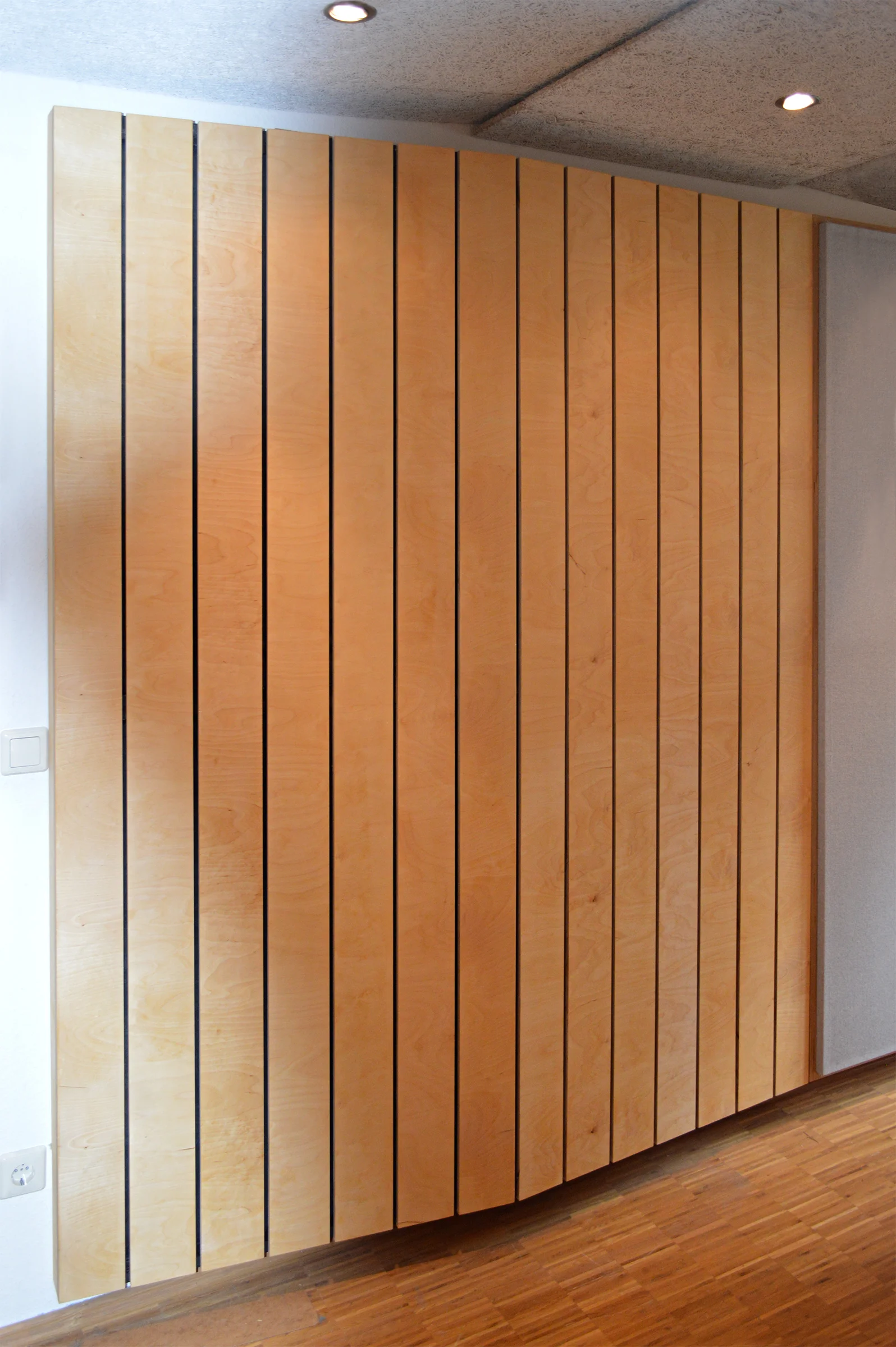

Hier ein Beispiel wie das aussehen kann:
dsc_0734-jpg.125837

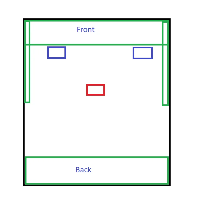

Im Prinzip wurde schon alles gesagt, aber trotzdem noch mal kurz zusammen gefasst, falls jemand nur überfliegt.
Das Grüne oben sind die Absorber, das Rote die Abhörposition, das blaue die Speaker. genaue Position der Speaker und Abhörposition muss am Ende per Messung definiert werden, das ist erstmal nur Pi mal Daumen hier.
Front und Back Absorber müssen so dick wie möglich sein (40 cm Tiefe und mehr), die Schlucken dir den Bass. Das sind die Absorber die die tiefste Mode treffen und gleichzeitig auch anteilig die die drüber liegen, gleichzeitig schluckt Front auch SBIR weg. Das ist das Herz der Akustik. Die Absorber an den Seiten kümmern sich dann um den Rest und schlucken ebenfalls zusätzlich noch eventuelles SBIR weg.
Dazu dann noch Deckenbehandlung in Form von Erstreflektionsabsorbern bzw. wenn es geht auch gerne vollflächig und das Studio steht eigentlich.
Zwischendurch immer mal messen, ob es in die Richtige Richtung geht.
Am Ende kann man dann Bereiche partiell verlatten (nicht im ER-Bereich!), um wieder etwas Raumantwort rein zu bringen, wenn einem das zu trocken ist. Oder man stimmt die Verlattung um Helmholtzeffekte zu erreichen, die besonderen Fokus auf Problemfrequenzen legen. Das ist aber schon gehoben. Würde ich mir stark überlegen, ob ich das Fass aufmachen möchte, wenn ich eh genügend Platz für Absorber hab. Der Vorteil von den gestimmten Verlattungen ist nämlich im Grunde genommen nur, das man etwas Volumen spart.
Genau genommen ziemlich simpler Prozess das Ganze Studioding.
