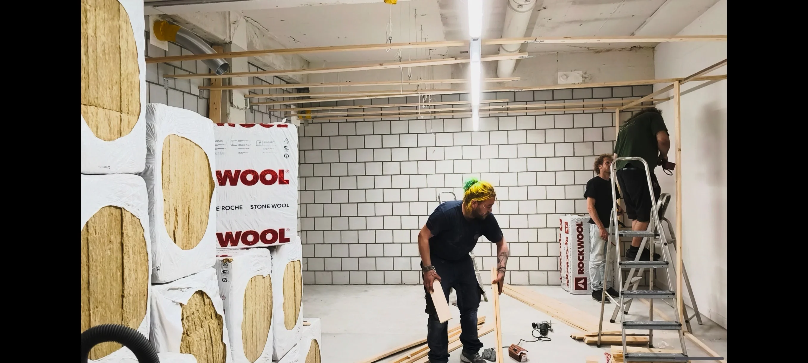

Haben schon die seitliche Wand mal aufgestapelt und schon dann hab ich nix mehr von Bass Nachhall gemerkt :D Wenn`s dann komplett ist, dann sitze ich in einer einzigen Bassfalle, die Backete sind iwie gegen die 50cm dick. Ich bin auf jeden Fall auch super gespannt, wie viel man dann außen noch hört, wenn ich aufdrehe. Der Raum wird aber schon sehr deutlich kleiner, ist aber nicht schlimm.
Aber es braucht extrem viele Pakete, das ist schon krass, iwie 120 oder so.
Reaktionen: Schlumpfpeter

Kurze Zwischenfrage: Wie hast du den Raum gefunden und was kostet dich das?
  • #68
Er war nicht ausgerschrieben, bzw. als Lager und ich hab dann nachgefragt ob ich ein Musikstudio rein bauen kann und ob es sich eignet, weil ich laut bin. Wieso fragst du?
Welche kosten meinst du genau, das ganze Studio inklusive Equipment oder nur die Akustik?
Die Steinwolle alleine beläuft sich insgesamt ca. auf 3600 Vielleicht auch gegen die 4000, jeh nachdem was ich für die vorder und Rückwand nehme. Die ganzen Diffusoren wohl noch zusätzliche 2-3K

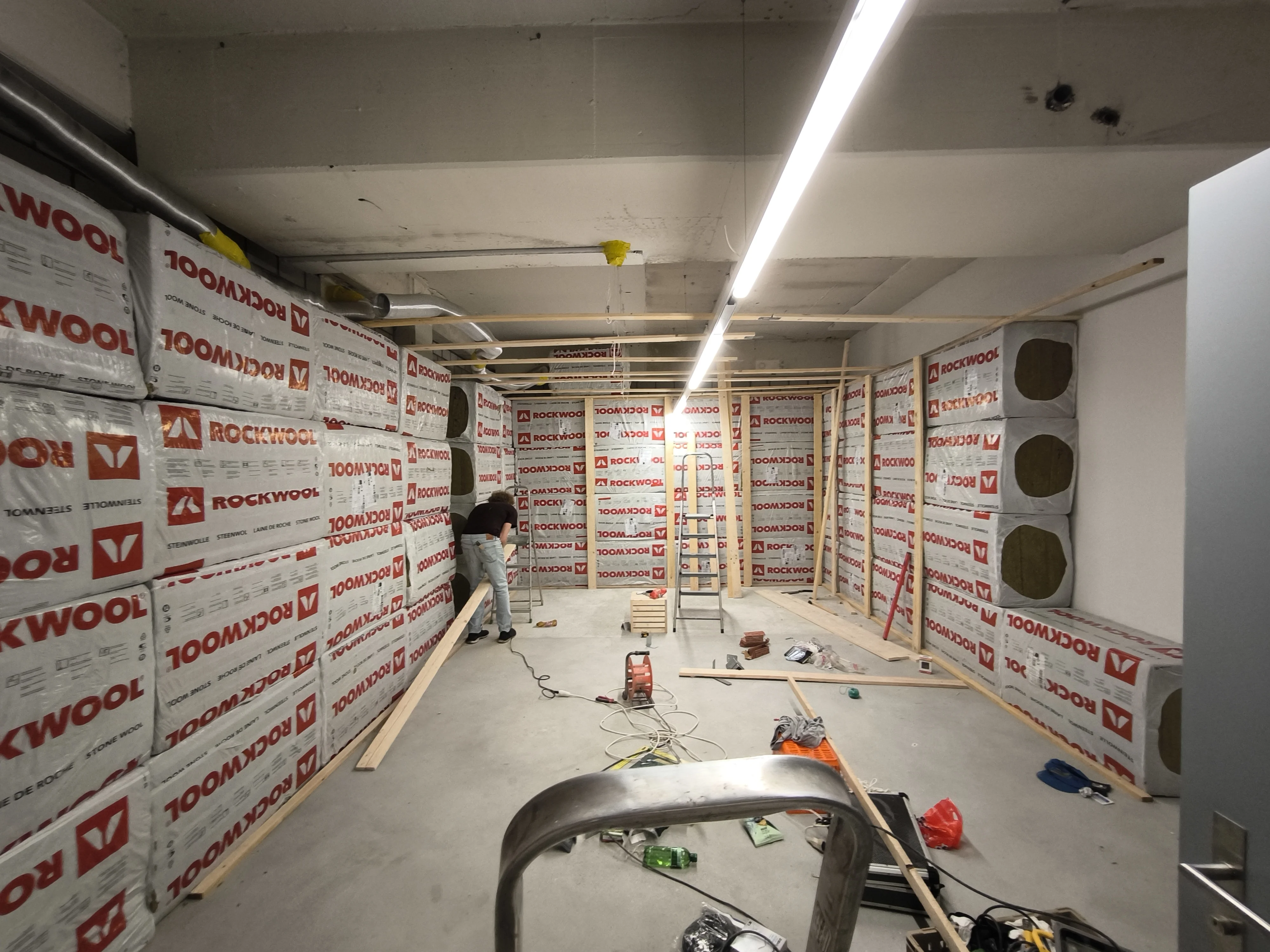

sollte reichen für den bass xd

Sehr gut. Das sieht sehr vernünftig aus.

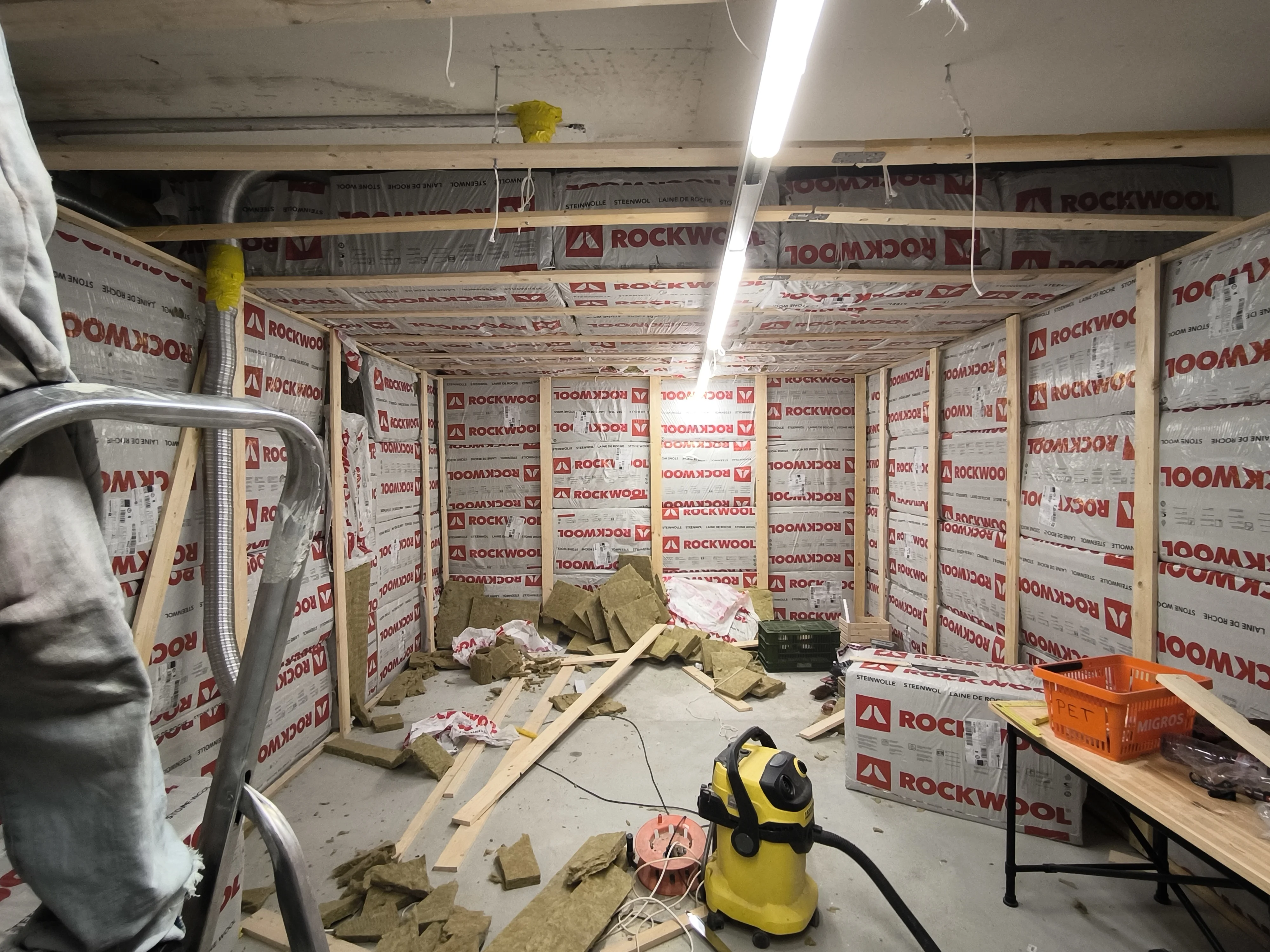

Die Folien lässt du einfach dran? Durch die stauchung kann die Wirkung eventuell etwas anders sein aber gegen den Bass wird das schon einiges ausrichten. Vielleicht kannst du ja vorne in der Nähe der Boxen zumindest die Folien ab machen. Machste dann Garten Vlies vor.
Bin gespannt auf den vorher nachher Vergleich.
  • #71
die folie würde ich schon gerne dran lassen, kommt ja noch stoff über das gartenflies... morgen sollte die steinwolle drin sein.. Vor allem die pakete an der decke sind echt eine qual... eig. wollt ich die decke zuerst, aner das wäre viel aufwändiger gewesen.
Reaktionen: MountainKing und Schlumpfpeter
  • #72
Hammerhartes Projekt! Geilomat!
Die Folie kannst dran lassen, ggf. Musst du am Erstreflektionspunkten aber entweder die Folie abziehen, oder noch eine dünnere Schicht Absorber oben drauf kleben. Ich würde gerne hören wie der Raum jetzt klingt. Welche Stadt? Nicht dass du hier heimlich um die Ecke baust :D .
