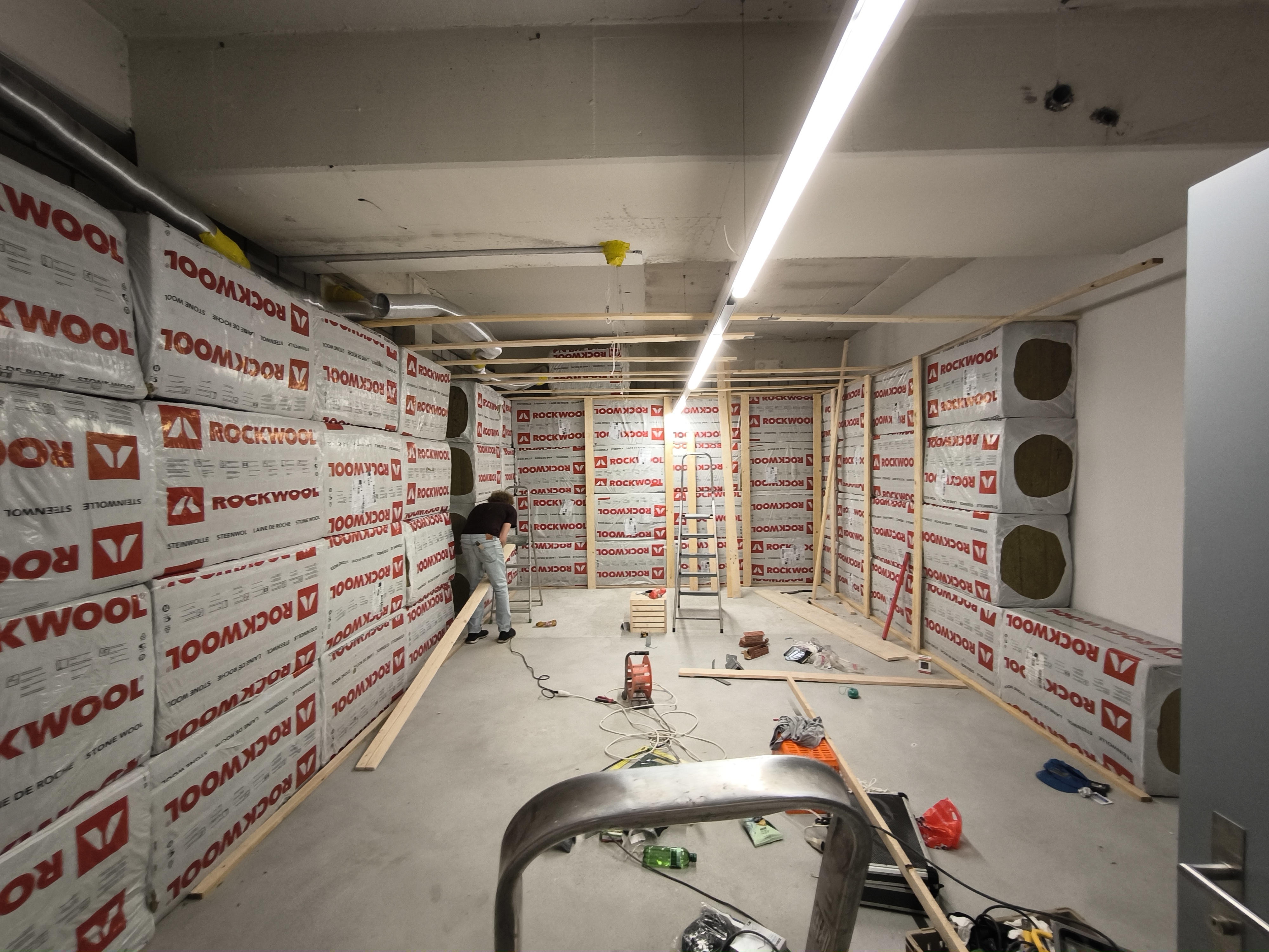

Endlich Raum gefunden, erste Messungen und Planung

Hammerhartes Projekt! Geilomat!
Die Folie kannst dran lassen, ggf. Musst du am Erstreflektionspunkten aber entweder die Folie abziehen, oder noch eine dünnere Schicht Absorber oben drauf kleben. Ich würde gerne hören wie der Raum jetzt klingt. Welche Stadt? Nicht dass du hier heimlich um die Ecke baust :D .

also der User Coffee Boy meinte zum Messen brauchst du erstmal keine zwei Lautsprecher. Das geht genau so gut auch erstmal nur mit einem. Du kannst schon mal mit einem messen und gucken wo du die beste Aufstellpostion erwischst und siehst auch schon mal was sich im Bass getan hat und ob da irgendwo noch Probleme sind oder alles gut aussieht, sowohl in der Frequenz als auch im Nachhall. Das würde mich an deiner Stelle ja als erstes brennend interessieren gerade nach so einem Mega Treadment und den damit verbunden Kosten/Aufwand.
Wenn dann der zweite Lautsprecher da ist, stellst du den symmetrisch auf und guckst ob der in etwa das gleiche macht.
Was den Schallschutz nach außen betrifft, werden dir selbst die 120 Pakete Rockwool nicht viel bringen. Denn der Bass regt den Körperschall an und da hilft eigentlich nur eine bauliche Raum in Raum Konstruktion mit akustischer Entkopplung

ok danke für die info, ich werd aber jetzt trotzdem erstmal das ganze flies dran tackern, kein bock mehr auf die verf.... steinwolle 😫
der raum kostet mich knapp 400 mit strom, was für die stadt und den standort recht gut ist. toilette und wasser hat es auch, im gebäude sind noch mehr musikräume, aner die hör ich nicht, um mich sind noch lager. zuluft hat es von 05:00 bis 24:00, abluft auch. von der wärme her ust es etwas enttäuschender als ich gidacht habe, aber i moment so 25 bis 25.5 grad konstant, draussen ist es aber auch gerade 30. die luftfeuchtigkeit ust bedenklich, so zwischen 60 ubd 65, aber es ist hier schon tage düppig bei 80%.... und es waren noch hier und da etwas angefeuchtete pakete, weil wir durch regen gefahre sind.... ich hoffe als sehr, das pendelt sich sich ein bei 55% .....

Du musst da einen Luftentfeuchter reinstellen. So oder so. Und immer laufen lassen und alle par tage leeren. In einer Nacht zeigt so ein teil schnell mal 1-2 Liter raus.
