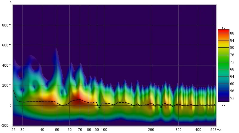

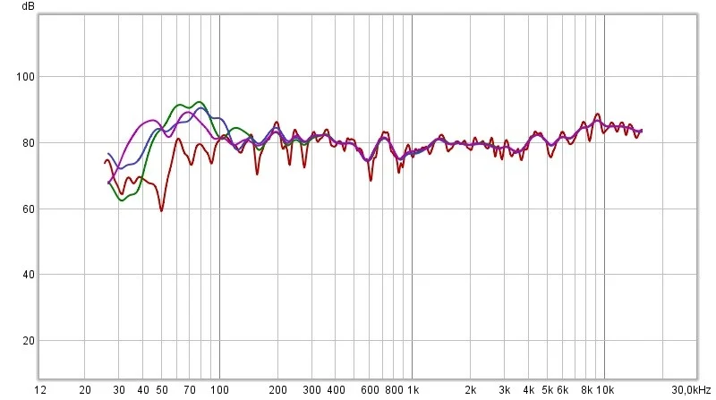

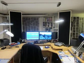

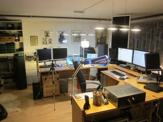

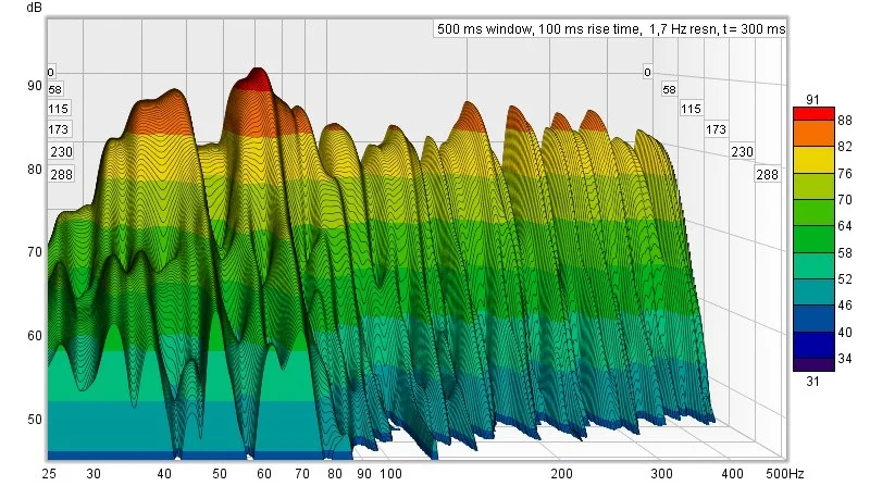

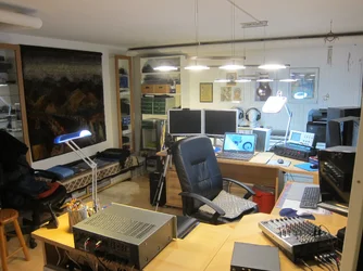

Hallo liebe Forums-Teilnehmer! Nachdem ich eine weile im Forum mitgelesen habe kommen hier ein paar erste Messungen und ein paar Fotos vom Raum, so wie er jetzt grad noch ist. Der Arbeitstisch soll komplett noch um 90 Grad gedreht werden, so dass die Lautsprecher dann vor die wand kommen, an der ihr jetzt die Bilder von Schröder und Buddha sehen könnt (Schröder - das ist der schwarze Kater).
Der Raum ist noch nicht in irgend einer Form akustisch behandelt. Ich hatte mir vorgestellt, dass ich zuerst eine gute Position für die Lautsprecher finden sollte, bevor ich anfange Messungen zu machen die dann als Basis für die akustischen Massnahmen dienen sollten...
Die B&W D600 sind zwar schon einige Jahre alt, aber sie ergeben doch einen einigermaßen akzeptablen Frequenzgang. Die Magneplanar MG2, die auf den Fotos noch zu sehen sind sollten verkauft werden, weil die einfach zu groß sind.... Und wenn der Tisch um 90 Grad gedreht ist, sind auch die ELAC Monitore in der richtigen Richtung.
Was ich mit der Wand und dem Fenster anstellen sollte ist mir noch nicht klar. Der Raum ist nicht symetrisch, aber ich hab mir so laienhaft vorgestellt, dass ich vielleicht in das Fenster einen größeren Absorbe bauen könnte, und dann versuchen die gegenüberliegende Wand entsprechend "anzupassen. Die Holzverkleidung muss ich nicht erhalten, die könnte entsprechend umgestaltet werden...
In der Regel findet man durch Messungen die gute Ausgangsposition...
Was ist dein Plan? Nach Gehör? Nach Optik?

der Plan war und ist: an verschiedenen Positionen und mit 3 verschiedenen Lautsprecher-typen mit und ohne Sub zu messen um die annähernd beste Position zu finden. Die Messungen die ich als screenshot hochgeladen habe, die waren bisher die ausgeglichensten; d.h. der Frequenzgang war am wenigsten wellig. Dennoch sind die Täler noch sehr tief.... und da ich noch nix an der Bausubstanz gemacht hab hoffe ich, dass es im Bass etwas ruhiger wird.
Der Raum ist ein Allzweck- Büro/Werkstatt/Hörraum. Hinten steht noch ein großer Kleiderschrank mit Winterklamotten, in der Ecke ist eine Nische mit schräerg Decke, mit Zeugs "gefüllt"... das ist alles nicht ideal. Der Gedanke war: wenigstens im vorderen Bereich (an der Schröder-wand) etwas Symetrie entstehen zu lassen, eventuell diese komplette Wand mit Steinwolle zu belegen (100 mm dick), so dass diese absorbiert. In die Raumecken vorne dann Bassfallen bis zur Decke...

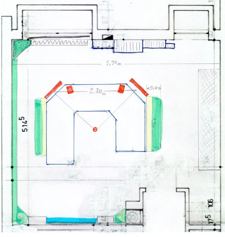

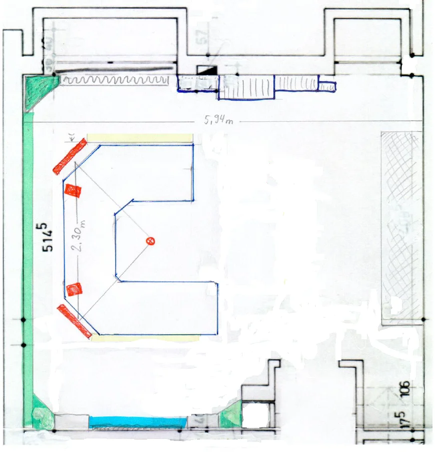

Ach ja,- ein Skizze vom Raum hab ich noch... wie es ist und wie es werden könnte. Der Raum ist nur 2,30 m hoch. Der Modenrechner hat nix gutes gesagt... Ich glaube auch, dass ich bei 30 und 60 Hz Moden habe, aber wo die genau herkommen weiß ich noch nicht.

Das ist nicht leicht was du vor hast.
Es wird in der Realität (außer du hast verdammt viel Glück) so sein, dass du nur für 1 Paar Lautsprecher das Optimum rausholen kannst. In den meisten Räumen gibt es nur eine richtig gute Position.
Viele Leute die 2 Paar Speaker einsetzen haben eines als ihre Hauptabhöre und das 2. Paar meist wegen ganz spezifischen Dingen.
Mixcubes oder NS 10´s zur Beurteilung der Mitten. Und wenn die nur für das eingesetzt werden ist es nicht so wichtig dass beim 2. Paar Speaker der Frequenzgang auch super ist.
2 Paare praktikabel zu platzieren und für beide Paare ein gutes Ergebnis zu bekommen ist unrealistisch. Ich kann dir gerade auch nicht mehr ganz folgen wie viel Paare es bei dir sind jetzt dann weil du eingangs schreibst du verkaufst welche und im 2. Post suchst du für 3 Paare eine Position - ist aber egal weil es wie gesagt eh nur Sinn macht sich erst mal auf das "Hauptpaar" zu konzentrieren.
Was möchtest du denn machen in dem Raum. Soll das mehr ein Raum zum Musik hören werden oder willst du was mischen oder produzieren?
Modenrechner können dich in den Ballpark möglicher Probleme bringen. Letztendlich muss aber die Messung im Raum bewertet werden.
Zudem ist es am Anfang auch schwer zu beurteilen was jetzt eine Mode ist, SBIR, oder eine Kombination aus beiden.
Das ist wahrscheinlich das größte Problem an der ganzen Sache, neben der Tatsache einen nahezu quadratischen Raum zu haben.
Ich denke, du solltest realistisch rangehen und dir klarmachen, dass du keinen Referenzraum (übertrieben) daraus machen können wirst.
Allem voran ist die Überlegung, was hast du genau vor in dem Raum zu machen?

Das mit Glaswolle für Symmetrie sorgen funktioniert nicht.
Deine Speaker interagieren mit allen Wände, der Decke und dem Boden (SBIR).
Wenn links ein Fenster ist kann der Bass durchs Glas und wenn rechts eine Wand (geschlossen) ist kann er nicht durch. Ergebnis ist das linker und rechter Speaker was unterschiedliches Wiedergeben.
Das heißt ich würde an deiner Stelle (bevor ich jetzt jede Wand ausprobiere wo es gut klappen könnte mit den Speakern) eher prüfen ob ich nicht irgendwo eine sinnvolle Basis schaffen könnte. Das heißt, dass irgendwo im Raum der vordere Bereich (vordere Hälfte des Raumes) symmetrisch gemacht wird, was vermutlich bedeutet ein Fenster muss geschlossen werden.
Dann ist es auch schwierig, einen Regieraum in einen Allzweckraum zu integrieren. Es ist hart genug aus einem kleinen Raum einen guten Regieraum zu machen, wenn der Raum dann auch noch zusätzliche Anforderungen erfüllen soll, dann wird es halt echt irgendwo unmöglich was draus zu machen.
Ich mein man kann schon mal einen Schrank oder so ins Treatment integrieren (Man denke an Muleb´s Thread) aber wenn es noch mehr wird, dann wird's halt echt hart.
Du schreibst weiter oben was von 100mm Absorbern (Glaswolle, Steinwolle, Basotect). Ich möchte nur kurz drauf hinweisen, dass 100mm gut für eine Reflexion sein können oder gegen Flatterecho, für Bass passiert da aber nix.
Für Bass hilft nur dick und viel Glaswolle oder getunte Sachen (HH, Plattenschwinger). Da getunte Sachen einiges an Erfahrung brauchen ist im DIY Bereich dick und viel häufiger anzutreffen. Getunte Sachen brauchen nicht so viel Platz, man muss sich aber lange einlesen, rum probieren, es ist eben nicht so leicht. Und für viele die das erste Mal was in einem Raum machen ist die Lösung mit dick und viel schon Anforderung genug, weil es da auch viel zu verstehen gibt.
Möchtest du den Raum richtig gut hinbekommen dann musst du für Symmetrie sorgen und dich drauf einstellen wirklich einiges an Treatment rein zu stopfen.

Wähle einen Bereich im Raum den du symmetrisch machen willst. Schau dass dieser Bereich leer ist, heißt alles was noch im Raum bleiben muss sollte dahinter stehen. Am besten ist vor deinem Tisch nix außer deine Speaker. Der Bereich um die Speaker sollte dann irgendwann symmetrisch sein, also alles vor deinem Tisch. Platziere deine Speaker dort dass der Bass gut passt Links und rechts wird wegen mangelnder Symmetrie nicht gleich sein, ich würde mich also auf den Speaker konzentrieren der neben einer vollen Wand (eine Wand die nicht verändert werden muss dass Symmetrie entsteht) steht, den zweiten danach symmetrisch aufstellen, Maßnahmen an der Wand z.B. mit Fenster ergreifen dass vor deinem Tisch alles symmetrisch ist und linker und rechter Speaker in der Lage sind einigermaßen das gleiche bei symmetrischer Aufstellung im Raum von sich zu geben.
Wenn sie das sind hast du erst mal eine Basis geschaffen wo du weitermachen kannst und die Behandlung in deinem Raum planen.
Es macht meiner Meinung nach keinen Sinn jetzt allgemeine Probleme im Raum zu suchen, dann Maßnahmen gegen diese zu planen. Ich mein du legst dich ja eh auf eine Wand fest. Wenn das mit der Symmetrie mal erledigt ist kannst du ja schauen was deine Speaker in dem Bereich wo sie dann stehen können tatsächlich für Probleme haben.
Eine richtig gutes Ergebnis wirst du eh nur am Sweetspot erzielen.
