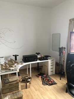

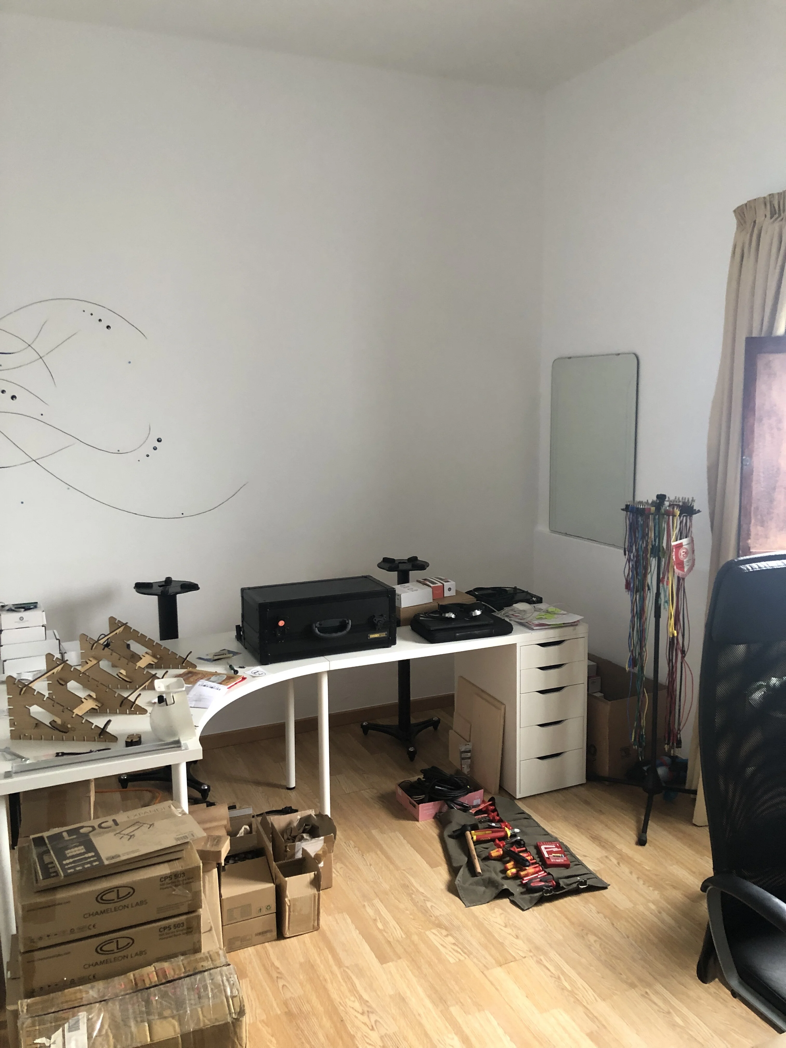

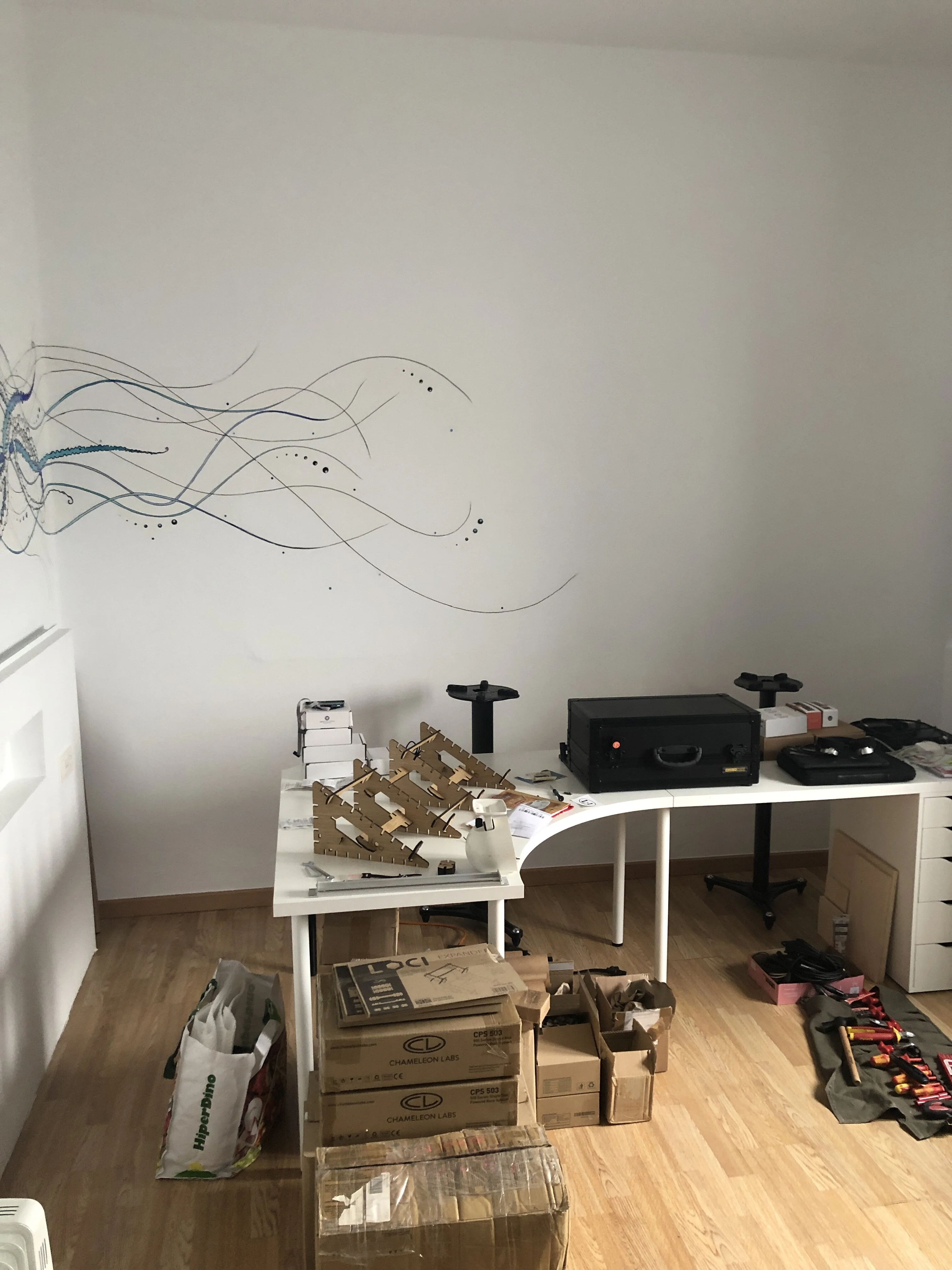

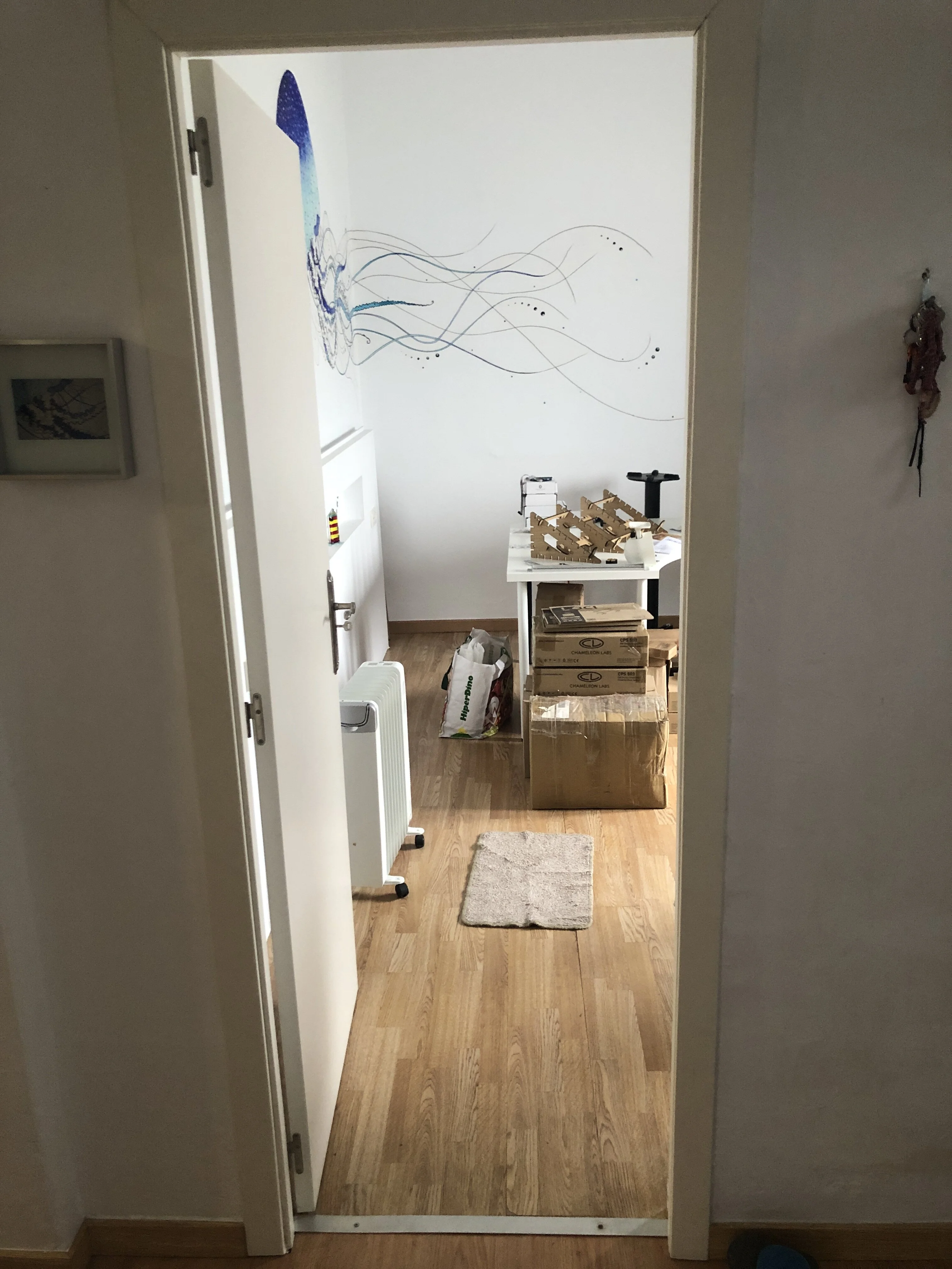

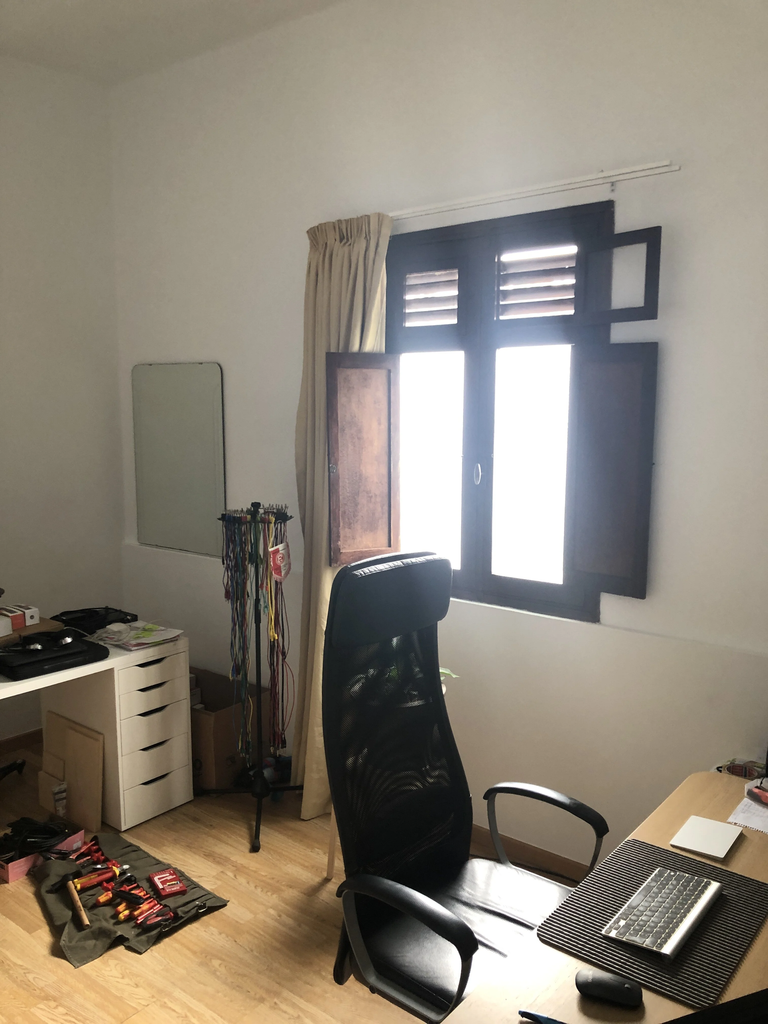

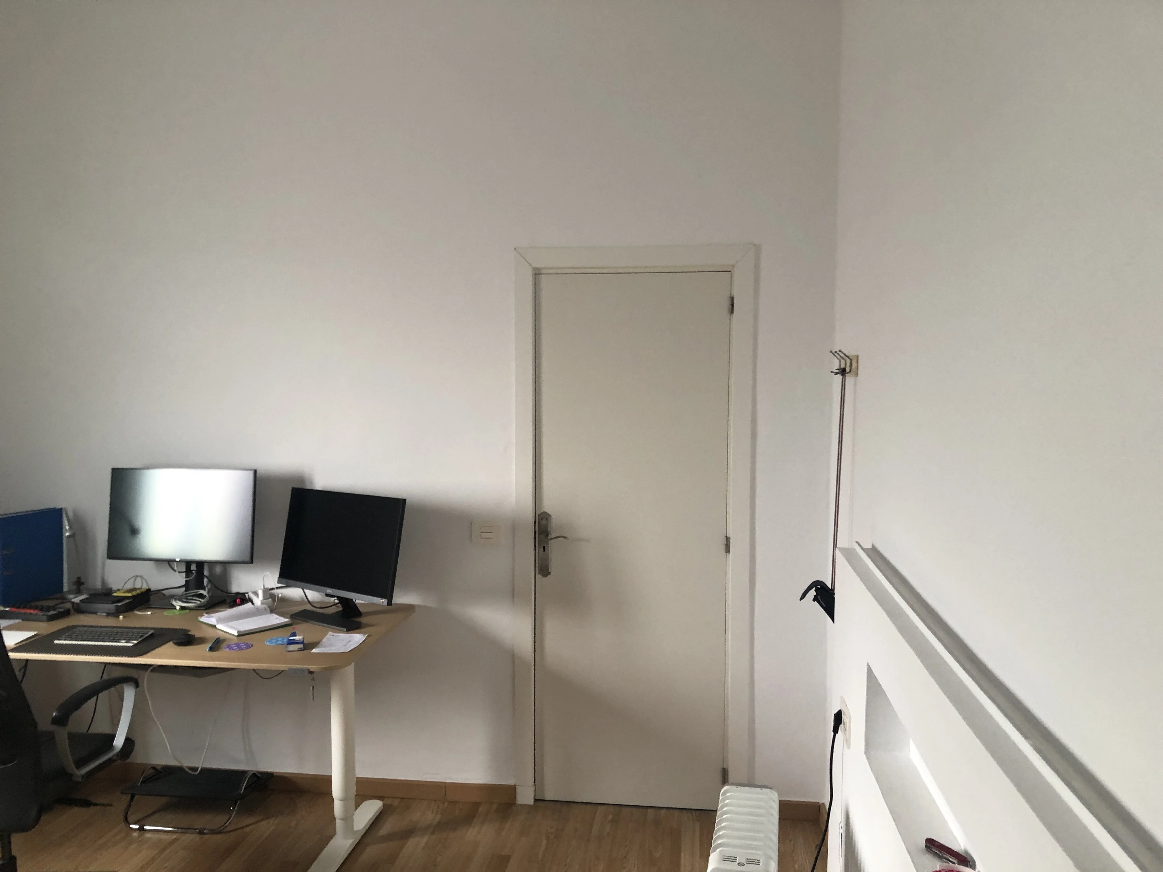

Wir sind umgezogen und ich habe jetzt mein eigenen Arbeits-/ Musikraum.

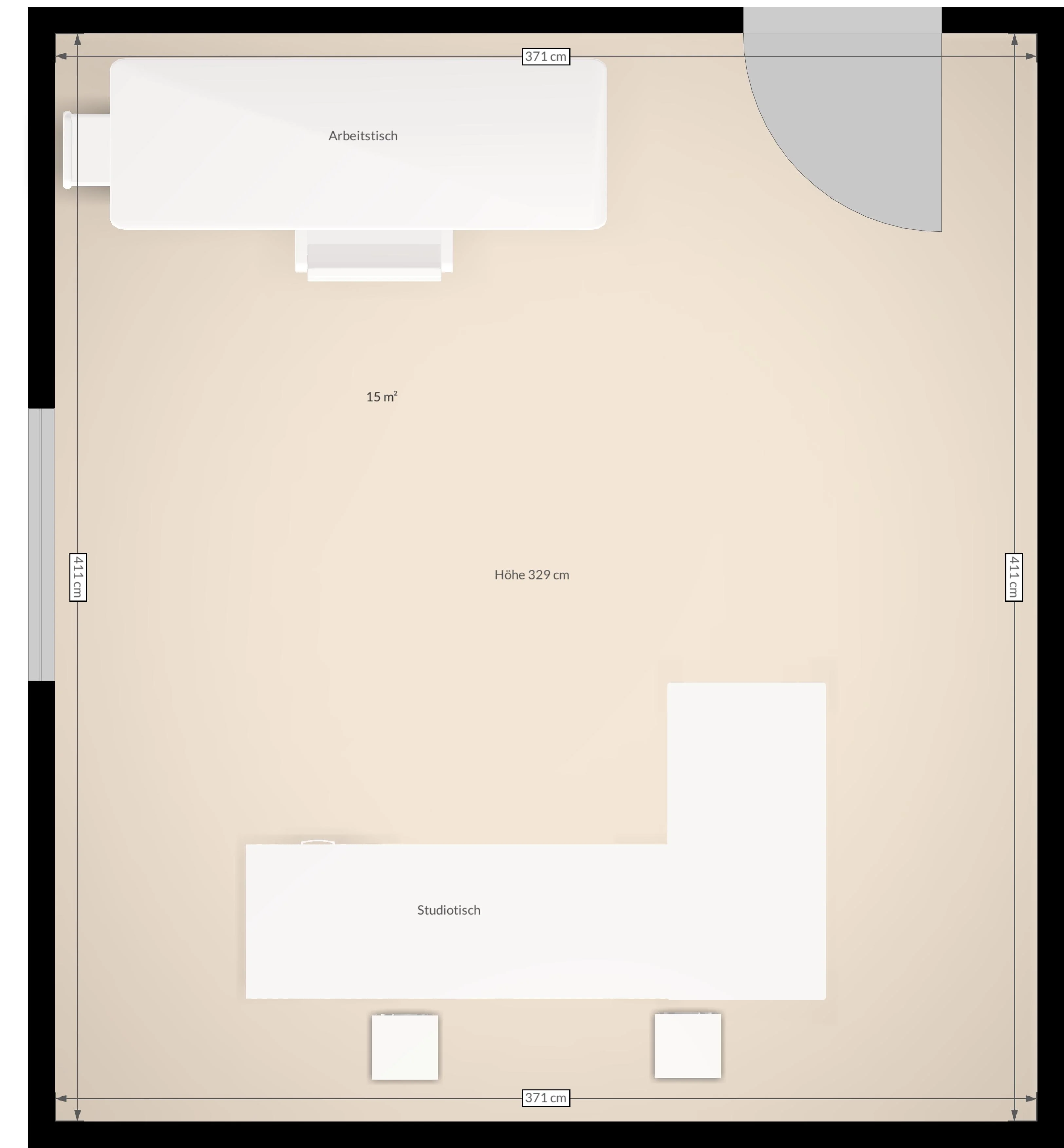

Zur Zeit steht ein Schreibtisch, Bürostuhl, 2 Monitore, 1 Schrankablage und Rechner auf der einen Seite und auf der gegenüberliegenden Seite mein "Musiktisch". Hier wird kein Monitor, Laptop oder Computer stehen.
Rein nur musikalische Werkzeug ;-)
Es ist ein Ikea Linnmon halbrund-/ und ein gerader Tisch.
Foto's wenn nötig kann ich gerne noch nachliefern.
Im Anhang findet Ihr die Draufsicht und hier nochmal als Modell:
Der Boden ist ein Holzboden, was da drunter ist kann ich nicht sagen. Die Wände sind gestrichen. Meinen Hilti kann ohne Probleme Löcher bohren.
Der Spiegel der da noch hängt kann jederzeit abmontiert werden.

Hier meine zwei Fragen:
Wie es jetzt bei mir im Raum steht (Arbeits-/ Musiktisch) ist nicht in Stein gemeißelt.
Welche Position wäre in meinen Fall die bessere? Dementsprechend muss ich ja die Messung machen.
Des Weiteren kommt noch ein Subwoofer dazu. Wo würde ich diesen plazieren?
Durchaus habe ich darüber nachgedacht die Lautsprecher zwischen den Fenstern zu platzieren.

Moin,
mit dem Zimmerchen hast du doch super Voraussetzungen - Glückwunsch.
Ich würde die Abhöre entweder vors Fenster stellen oder an die Wand gegenüber der Tür. Dann bist du schonmal symmetrisch im Zimmerchen unterwegs und das ist nie verkehrt.

Es soll ein Zimmer mit einer super Akustik werden evtl. auch für Aufnahmen, ist aber kein muss. Ansonsten nix anderes, kein Gästezimmer oder was auch immer. Es bleibt mein Raum. Ich bin auch bereit zu investieren, aber nicht unbedingt die letzten 10% rauszuholen die wie immer das x-Fache kosten.
Dann würde ich folgendes raten, Symmetrie ist das A und O in der Akustik, daher
1. Abhörplatz unbedingt vors Fenster
2. besorge Dir einen symmetrischen Tisch, nicht so ein L
3. brauchst Du tatsächlich einen 2. Tisch im Zimmer?
4. nimm Dir Hilfe, siehe PN
