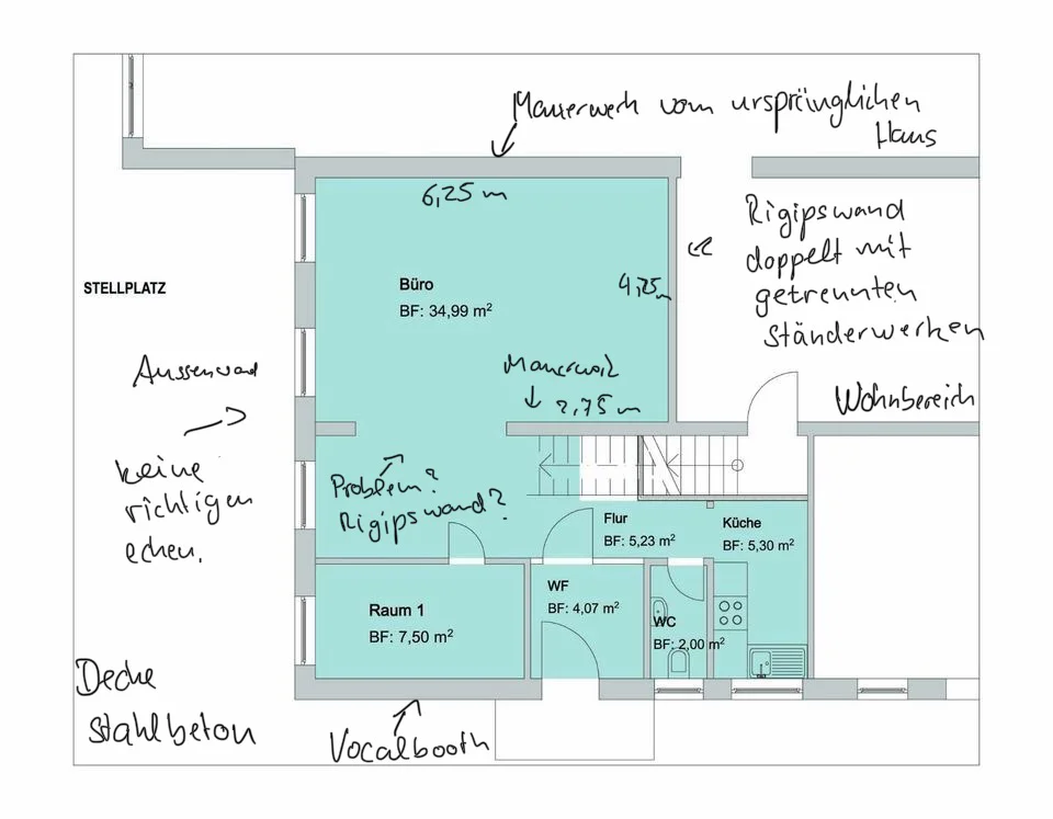

1. Was ist eure Meinung zur vorderen Rigipswand und der Isolierung zum Vermieterwohnraum?
2. Was ist eure Meinung zum Durchschlag in den Flur? a) K.O. Kriterium? b) erstmal ohne rigipswand versuchen c) als letzte Maßnahme eine Rigipswand mit Tür einziehen?
3. Wie seht ihr die Rückwand mit den Fenstern und Heizungen? Kann das beim LEDE Prinzip mit genug absorbern an allen Wandkanten im vorderen Bereich abgefedert werden?
Die Räumlichkeiten

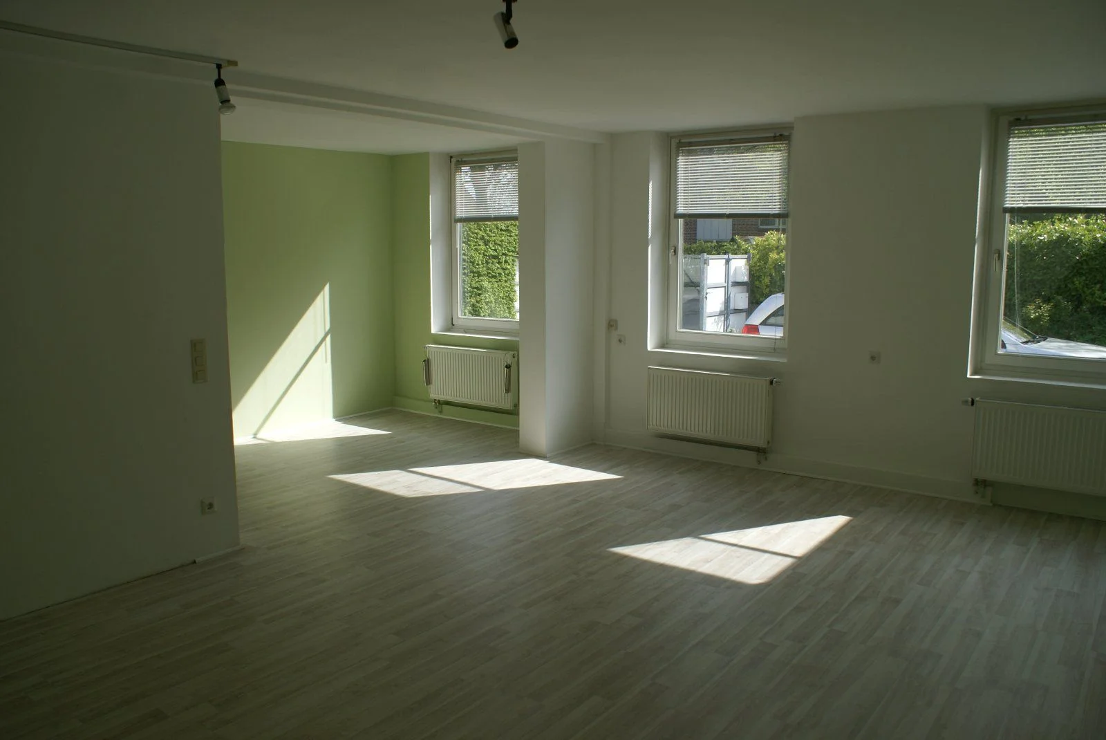

Die Abhörposition ist an der 4,25m langen doppelten Rigipswand mit getrenntem Ständerwerk geplant. Die linke Wand und rechte "Teilwand" sind festes Mauerwerk des Hauses. Die linke Wand war einmal eine Aussenwand bis angebaut wurde. Die vordere, linke und rechte Wand befinden sich somit im Hausinneren. Ich erhoffe mir dadurch das Risiko von Schimmelbildung zu minimieren, da die Wände durchs heizen nicht auskühlen.
Bis auf die Rückwand mit den Fenstern haben die Wände und die Decke um die Abhörposition genug platz um behandelt zu werden. Die Decke besteht aus Stahlbeton und ist 2,45m hoch. Die Symmetrie ist durch den Durchschlag in den Flur nicht gegeben. Hier bin ich mir nicht sicher, ob das ein K.O Kriterium ist. Es besteht die Möglichkeit eine Rigipswand mit Tür an dieser Stelle einzuziehen. Das würde den Raum Rechteckig machen. Die akustische Symmetrie ist durch die unterschiedliche Materialeigenschaft zur Gegenseite damit noch nicht gegeben.
An der vorderen und linken Wand zur Abhörposition grenzt der Wohnbereich des Vermieters an. Es ist kein Schlafbereich. Ich vermute mal, dass das dicke Mauerwerk zur linken Seite viel schluckt. Allerdings ist der Raum nach vorne hin durch einen gemeinsamen Estricht verbunden. Hier mache ich mir ein bisschen Sorgen, dass die Bässe zu stark rüberschwappen. Wir werden morgen einen gemeinsamen Test mit den Vermietern machen. Sie waren zunächst sehr entspannt was die Lautstärke angeht, da sie vorher auch große Nähmaschinen täglich in diesem Raum laufen hatten. Für den Hausfrieden habe ich es das allerdings direkt angesprochen.
Wie auf dem Bild zu sehen ist, wird es sehr schwierig sein irgendetwas an der Rückseite des Raumes zu installieren. Heizungen und Fenster blockieren die Ecken der Rückseite. Das einzige was ich mir hier vorstellen kann sind mobile Eckabsorber, die nicht festinstalliert sind. Ich frage mich, ob genug Bassabsorber an allen Kanten im vorderen Bereich des Raumes fehlende Bassabsorber an der Rückwand ausgleichen könnten.

Hochachtung vor den potenziellen Vermietern, dass die sowas mitmachen. Selbst viele Musiker sind sich nicht bewusst welche Anforderungen an eine Raumakustik gestellt werden und was Lärmemissionen sind.
Also du musst da schon symmetrische Abhörbedingungen schaffen. So ein 2meter+ großer Durchbruch ist ein No-GO. Dein Stereobild wird dadurch beeinträchtigt, weil du immer ein unsymmetrisches Echo über den "Flur" haben wirst.
Dass du die Rückwand nicht behandeln kannst ist auch schlecht. Die Deckenhöhe könnte auch höher sein. 245cm sind grenzwertig.
Raummoden:
Vorder /Rückwand wirst du bei ca. 28 Hz / 56Hz
Seitenwände ca. 40 Hz
Raumecken bei 49 Hz.
Reaktionen: ICuzeI
Ich war heute morgen dort, habe die Lautsprecher aufgestellt. Wie erwartet ist hinter der Vorderseite der Bass zu hören. Es handelt sich um deren Küchenbereich. Zudem ist auch ordentlich etwas im Treppenraum zu hören. Sie haben sich immer noch nicht daran gestört. Mir ist das aber zu unangenehm. Das Risiko ist zu hoch, dass sie ihre Meinung ändern und das Einziehen der Wand ist auch nur ein Kompromiss ohne kalkulierbaren Effekt. Ich werde heute Abend absagen.

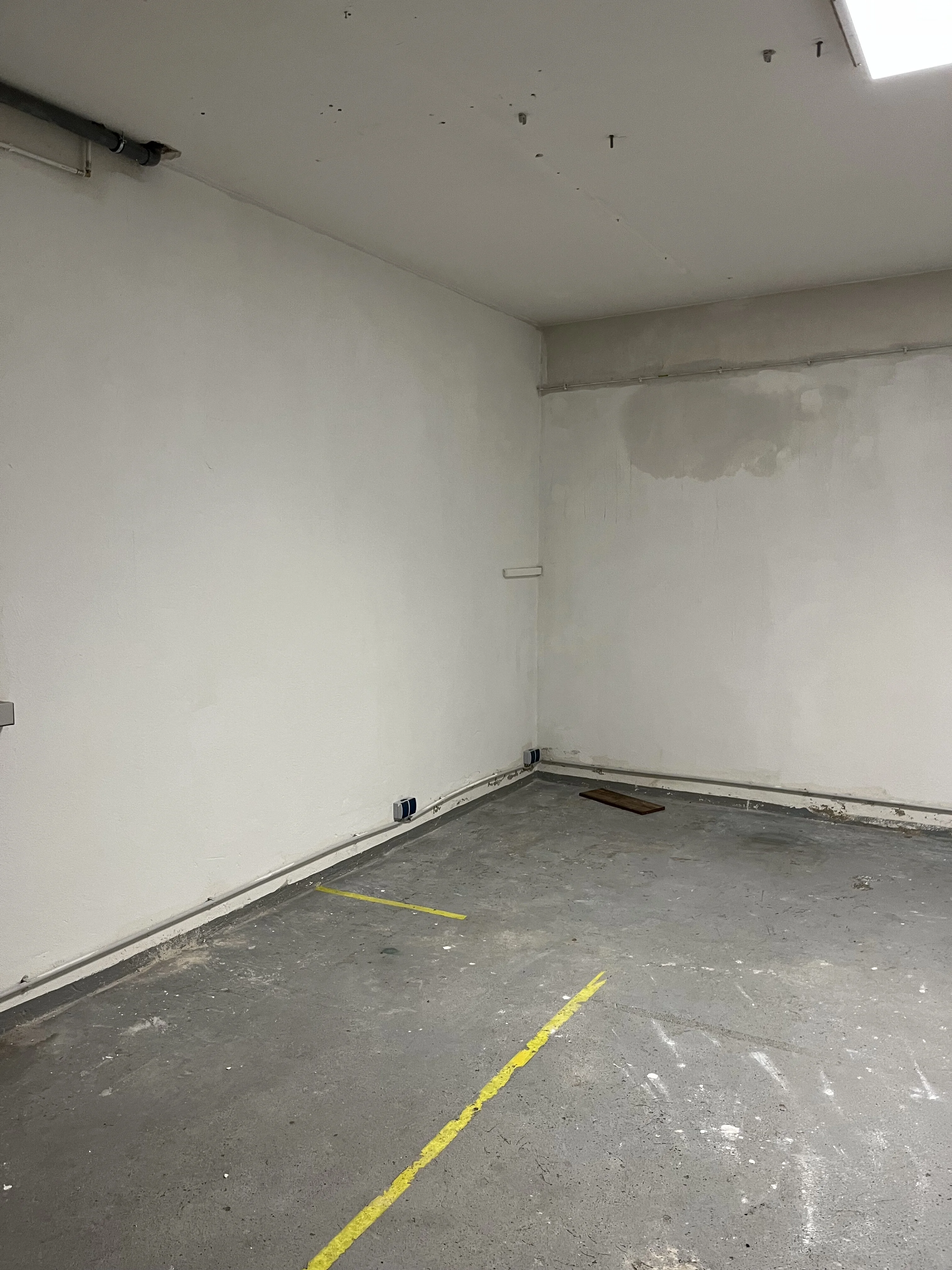

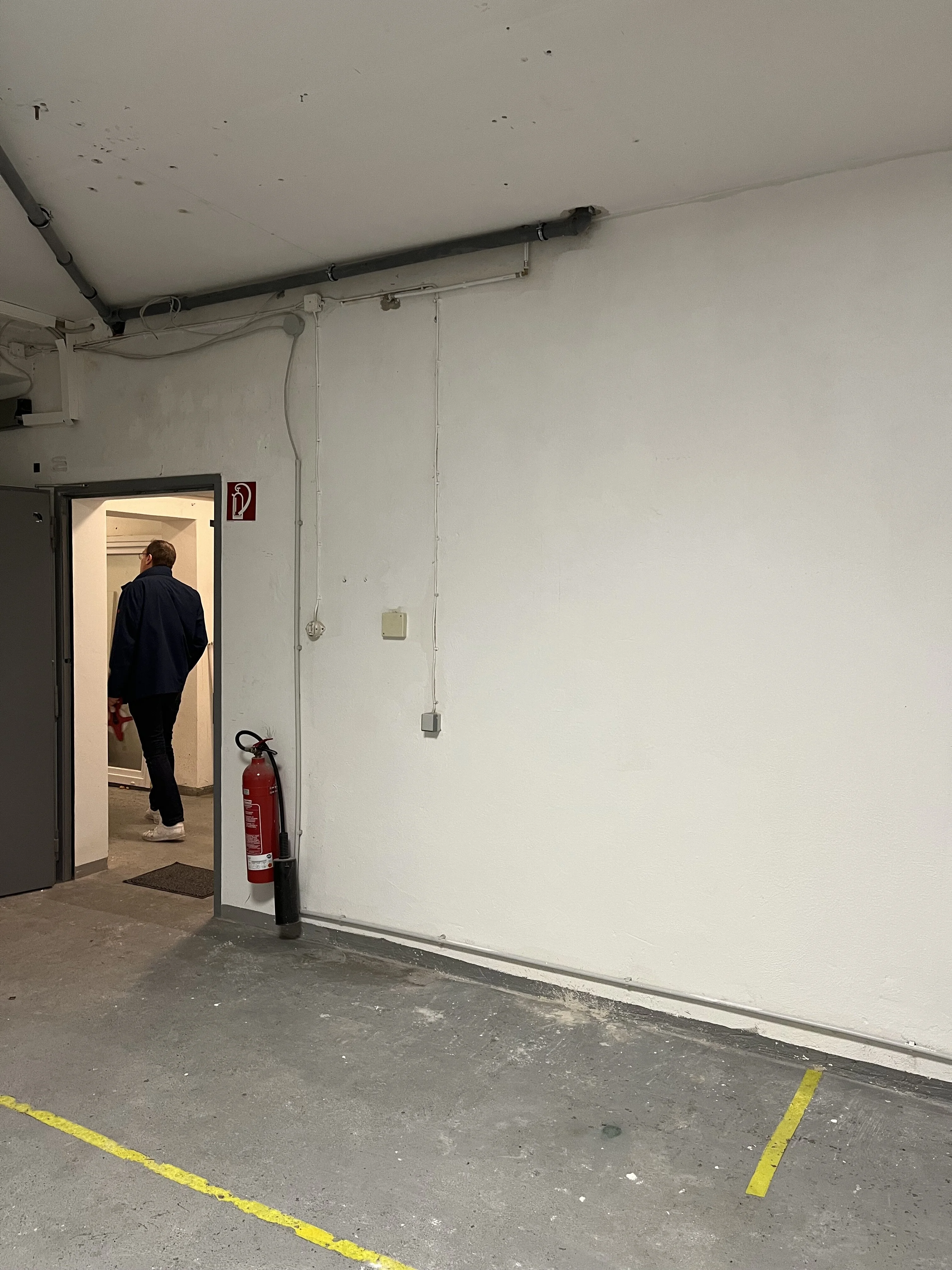

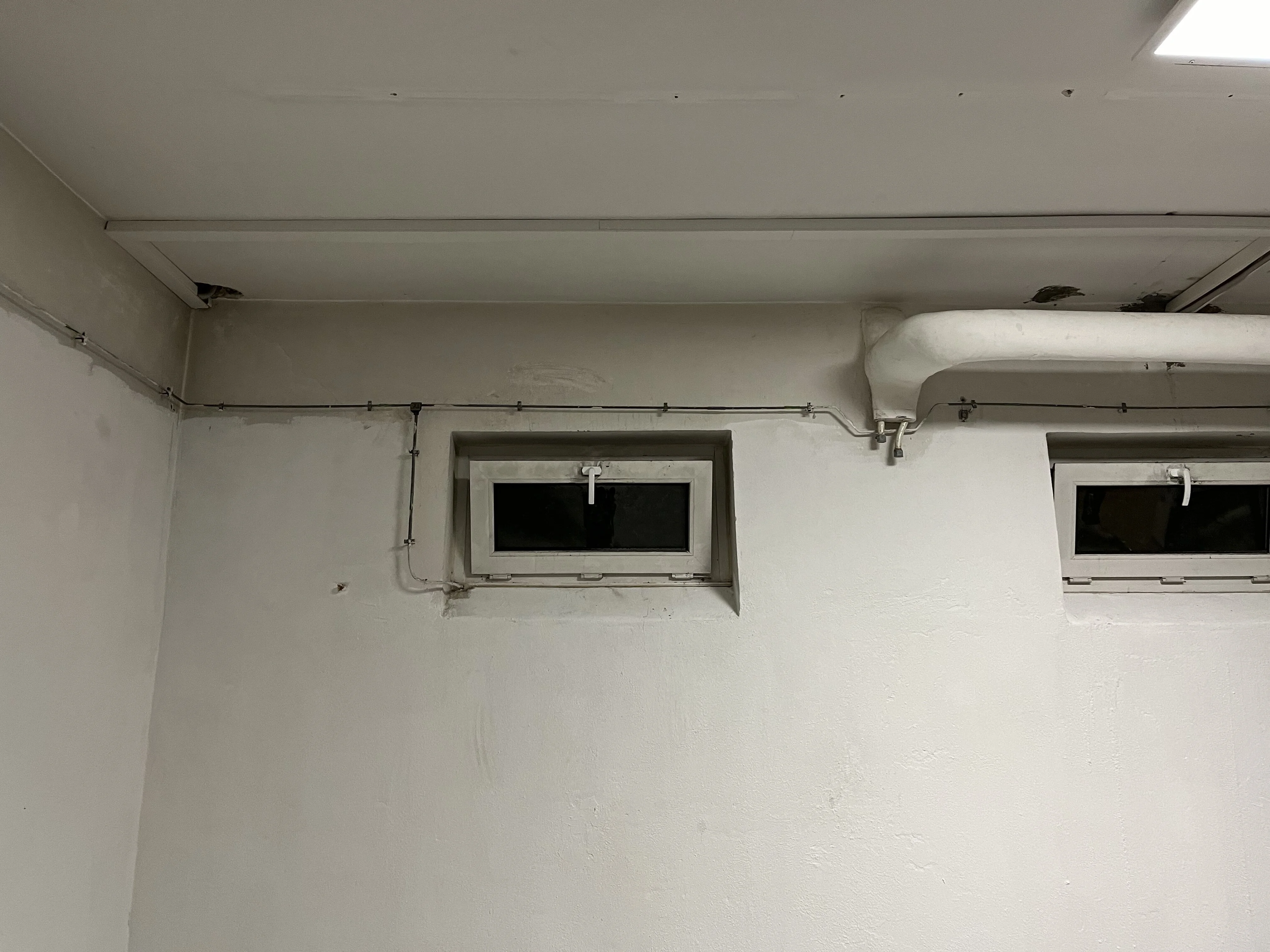

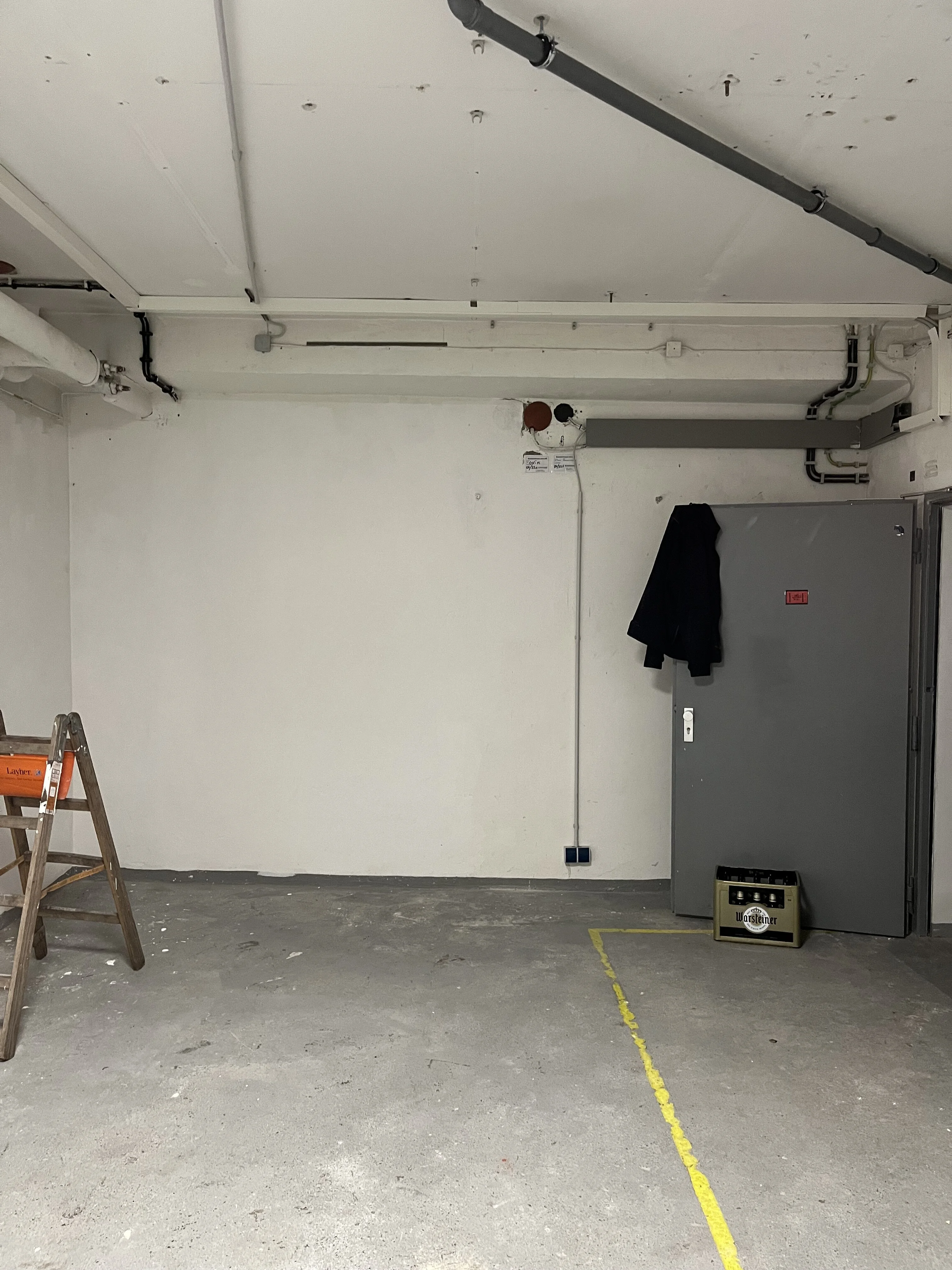

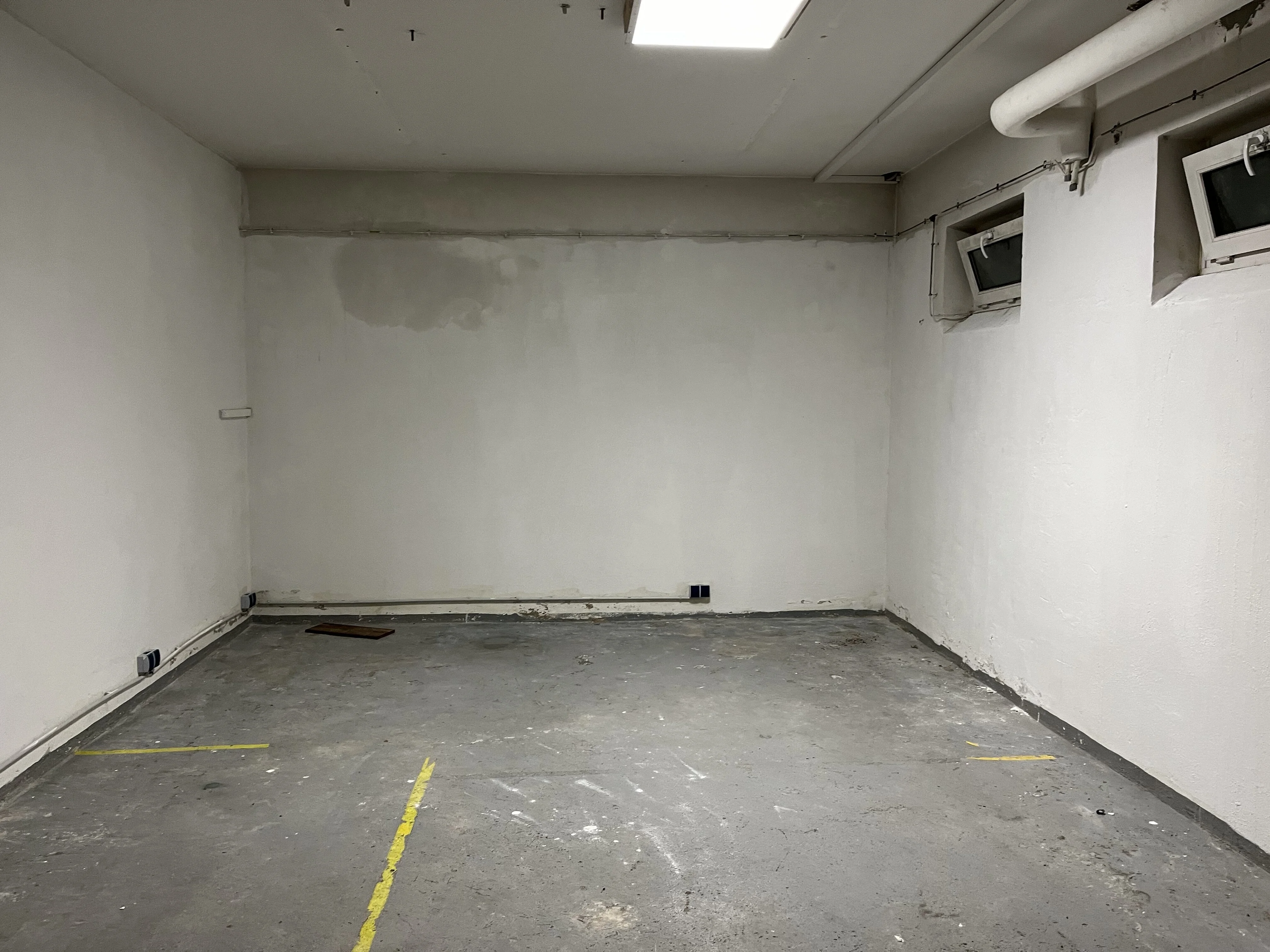

Auf den ersten Blick ist dieser Raum ein vielversprechender Raum. Im Gebäude befinden sich Musiker, Bands und 3 weitere Tonstudios. Sicherheitskonzept ist top. Fahrtweg auch nicht weit weg. 24/7 Zugang, keine Lautstärkeprobleme, Sanitäranlage ist vorhanden und gepflegt, Strom vorhanden, Wasser vorhanden, Internet über geteiltes WLAN, LAN Anschluss wird noch im laufe des Jahres eingezogen, keine Teeküche im Gebäude aber darüber wird nachgedacht. Leider gibt es keine Heizung in dem Raum. Es ist angedacht 2 600 Watt Infrarotheizungen in diesen Raum anzubringen. Nun kenne ich mich mit diesen Heizugen nicht aus. Hier habe ich bisher ein grosses Fragezeichen, ob die Infrarotheizungen dauerhaft den Raum heizen können und ausreichen.
Der Raum befinden sich im Keller des Gebäudes. Die Maße des Raumes sind 7,10m Länge x 4,40m Breite x 3,05m Höhe.
Alle Wände sind festes Mauerwerk, die Decke ist eine Stahlbetondecke. Die vordere und die rechte Wand sind Aussenwände. Die Tür ist eine schwere Brandschutztür mit vernünftigem Schloss. Es gibt 3 kleine Fenster zum Belüften. Der Raum ist trocken. Vorher standen hier Server drin. Wie bereits erwähnt, werden noch Infrarotheizungen installiert. Bzgl. der Behandlung darf ich hier alles machen, was ich möchte.
Zwei Themen beschäftigen mich bevor ich hier Zusagen würde:

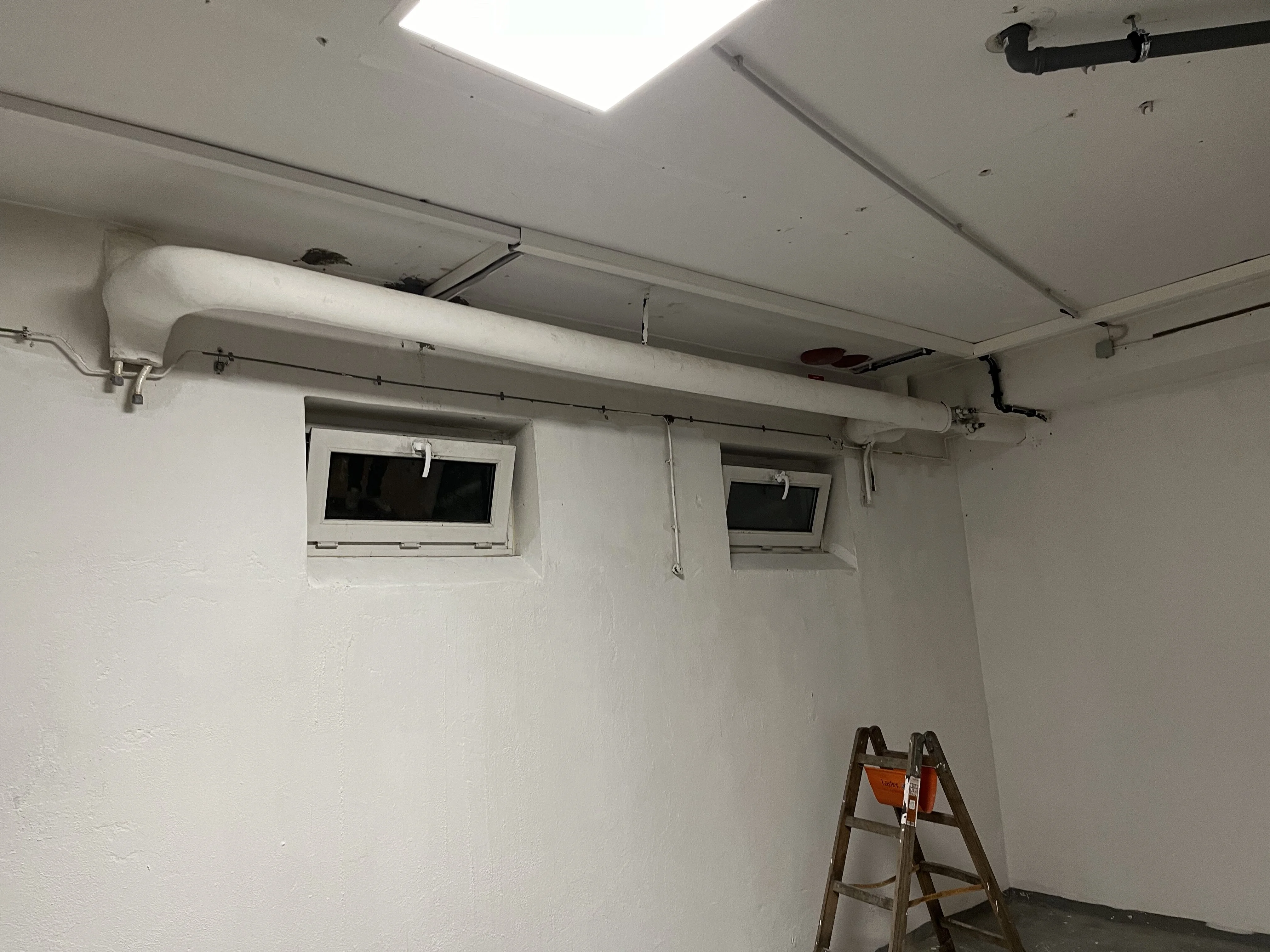

  1. Die bereits erwähnte Heizvariante. Kann das funktionieren? Kann man sie im Winter 24/7 laufen lassen? Was ich bisher gelesen habe, heizen diese nicht die Luft sondern nur den angestrahlten Gegenstand. Das klingt eher danach als wenn das bei so einem Keller nicht funktionieren wird. Und zudem wird es kWh technisch nicht günstig und ökonomisch.
  2. An der rechten Wand verläuft an der Deckenkante ein dickes Rohr, dass quasi im Weg ist, um dort Bassabsorber anzubringen. Diese Wand ist auch noch eine Aussenwand, weshalb ich mir unsicher bin, ob ich überhaupt ohne Abstand Material an die Wand anbringen möchte. Schwierig. Auch gibt es einige andere Verkabelungen und dünnere Rohre die etwas ungünstig liegen. Um die kann ich wahrscheinlich gut herum arbeiten. Gibt es hier Ideen, wie ich mit dem dicken Rohr umgehen könnte? Oder ist das hier leider ein K.O. Kriterium?.
Was meint ihr?

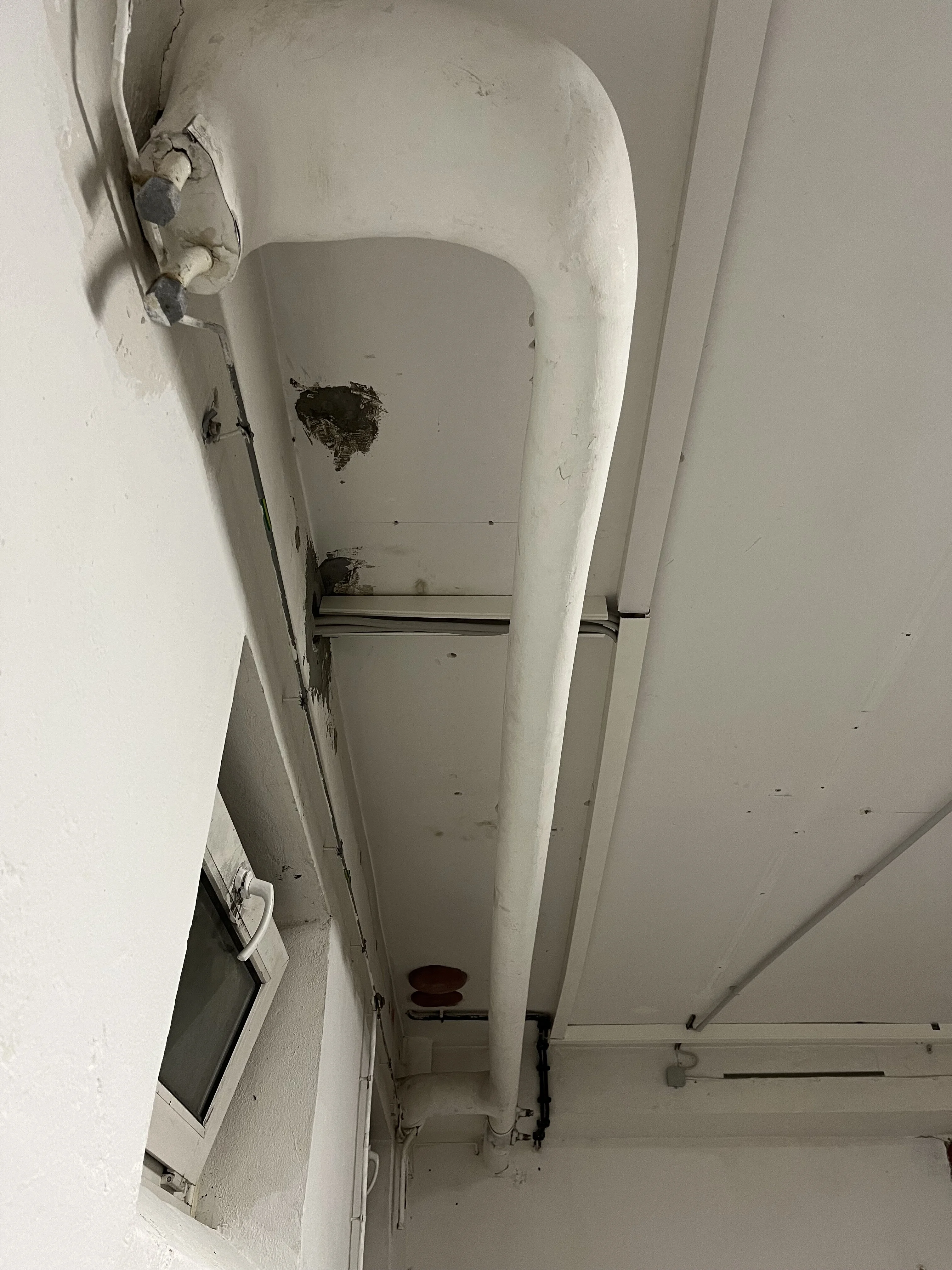

Wenn du die ganzen Wände mit 40- 60 cm tiefer Steinwolle füllst, denke ich sollte das Rohr nicht das Problem darstellen.
Aussenwände insbesondere im Keller können schnell schimmeln, wenn der Taupunkt nach Innen verlagert wird, weil zu viel Dämmung davor ist. Deine feuchte Raumluft kodensiert dann Innen an der kalten Keller-Aussenwand und Schimmel kann sich bilden.
Reaktionen: ICuzeI
Vorsicht... Das HT Rohr ist augenscheinlich ein Abwasserrohr. Ob Schwarzwasser oder nicht, kann ich nicht beantworten, aber jegliches Wasser möchte man nicht im Raum haben. Und wenn irgendwo in den Räumen oder Anschlüssen über dir etwas undicht sein sollte, hast du ***** am Poddex, weil sich alles in deinem Raum sammelt. Das wäre für mich ein absolutes Ausschlagkriterium.
Gruß von einem mehrfach geschädigten, der Abwasserleitungen der Nachbarn durch die Wohnung gehen hat.
Reaktionen: ICuzeI
Nach weiterer Recherche kommt auch der Keller nicht in frage. Die Rohre, Heizung über Infrarot und fehlende Dämmung der Räume sprechen nicht für den Raum. Wie zu erwarten, ist die Raumsuche wirklich schwierig. Es wird also weiter gesucht. Aktuell neige ich dazu mein eigenes Büro zuhause umzubauen und mit den Einschränkungen vor Ort zu leben. Updates folgen.
die werden den Raum wohl beheizt haben :-)
frage doch nen heizungs-Installateur vor Ort, ernsthaft, im Grundsatz solltest du dir Profis herholen die dort direkt loslegen können
was die Rohre an der Decke angeht, also die Heizungsrohre, die sind isoliert aber sicherlich auch künftig wichtig wenn mal was passiert, da kannste nicht so einfach was drumherum fummeln weil im Schadensfall alles demontiert werden müsste, und Schäden kann es immer geben, da musste halt eine mögliche Demontage mit einplanen
was die Behandlung der Aussenwände angeht solltest du die Wände zunächst in Augenschein nehmen und am besten mal die Feuchte messen, wenn der Raum in nem guten Zustand ist sind die trocken, aber prüfen schadet nicht
wir haben hier im Forum immer mal wieder die Frage, inwieweit sich in Kellern Aussenwände akustisch bearbeiten lassen, ich bin da immer sehr vorsichtig wegen Schwitzwasser und Kälte/Wärme/Belüftung usw, aber auch hier rate ich dringend zu nem Fachmann der vor Ort berät
Reaktionen: ICuzeI
ah, unsere Posts haben sich überschnitten :-)

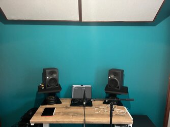

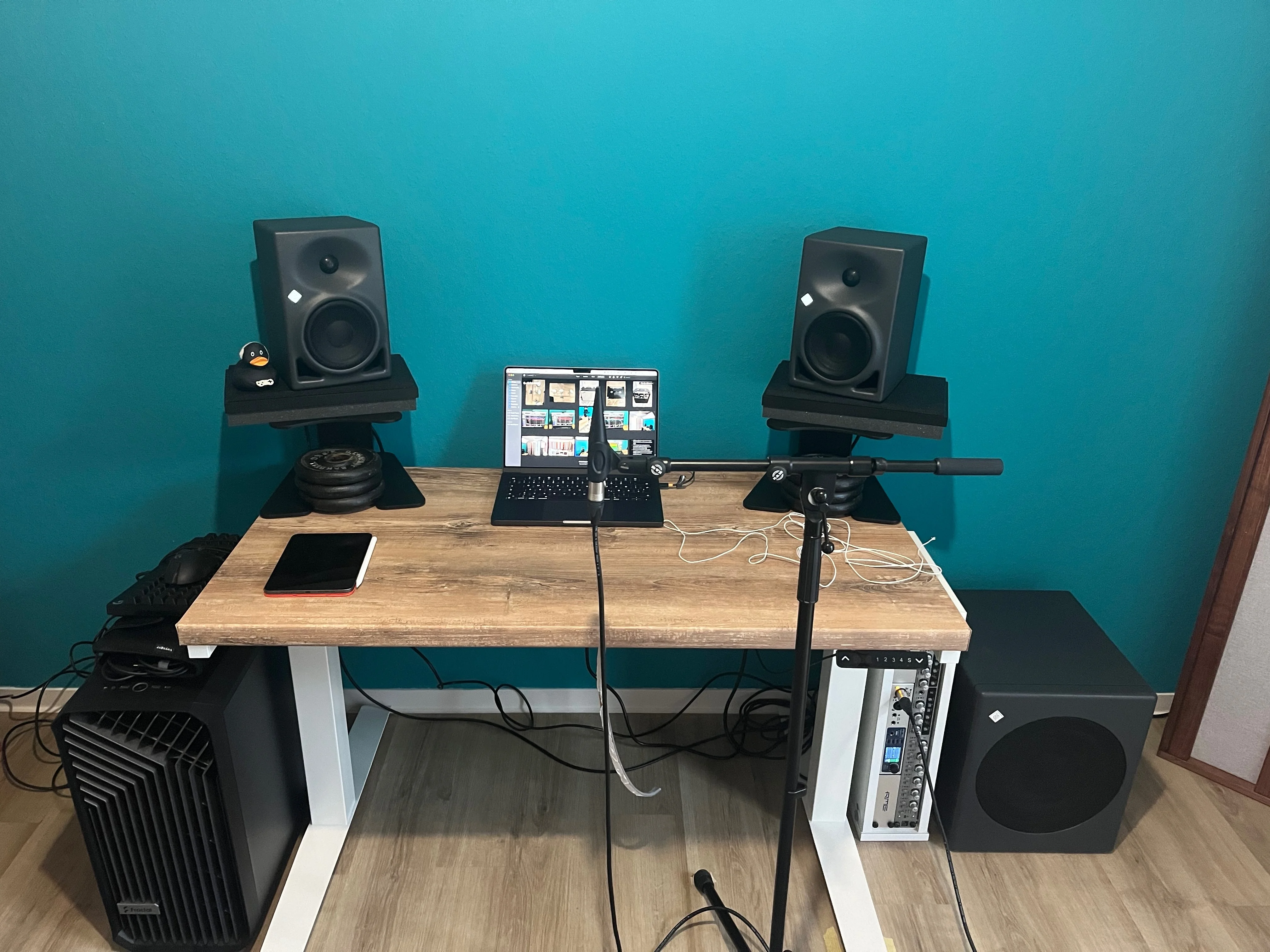

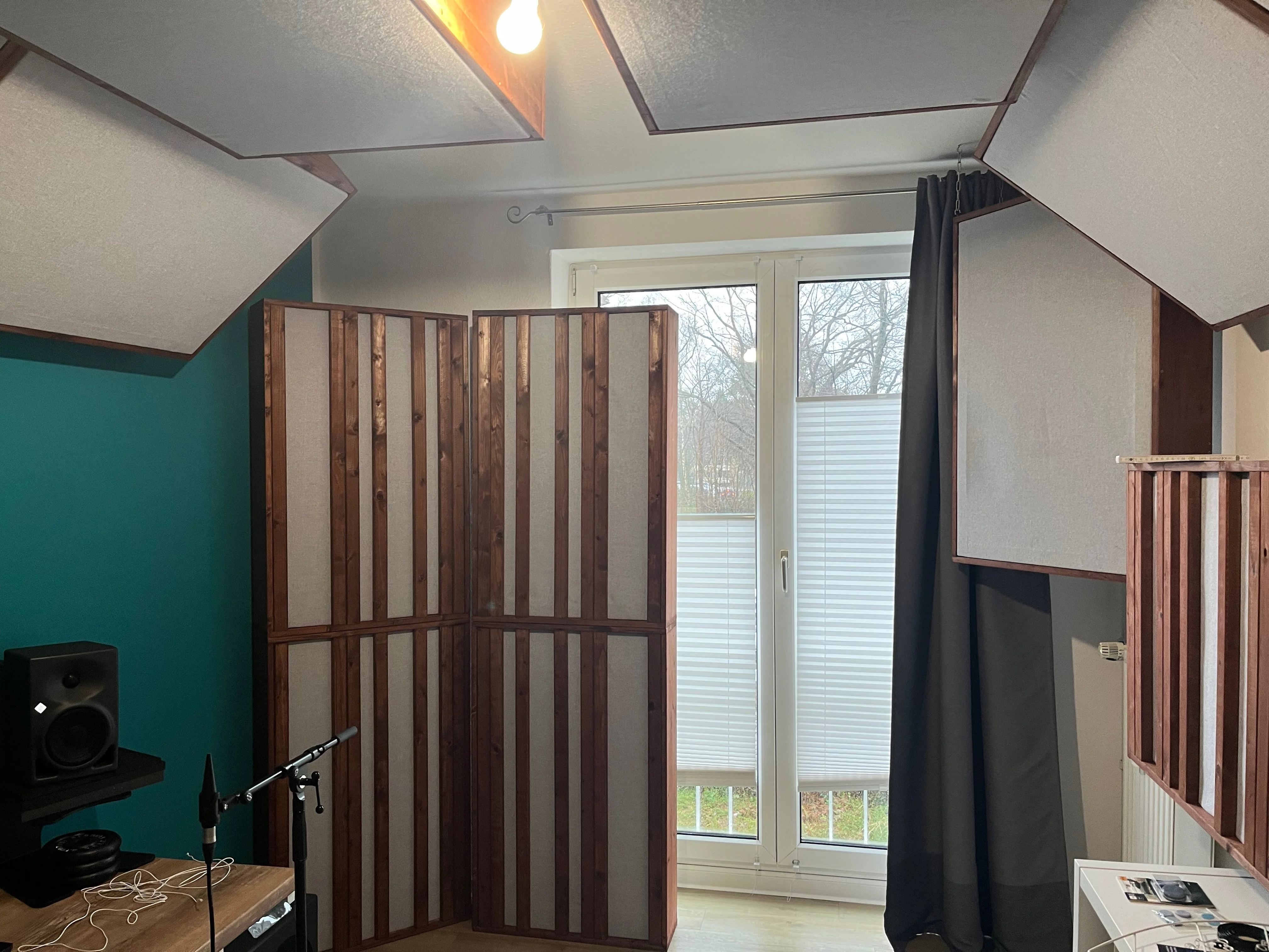

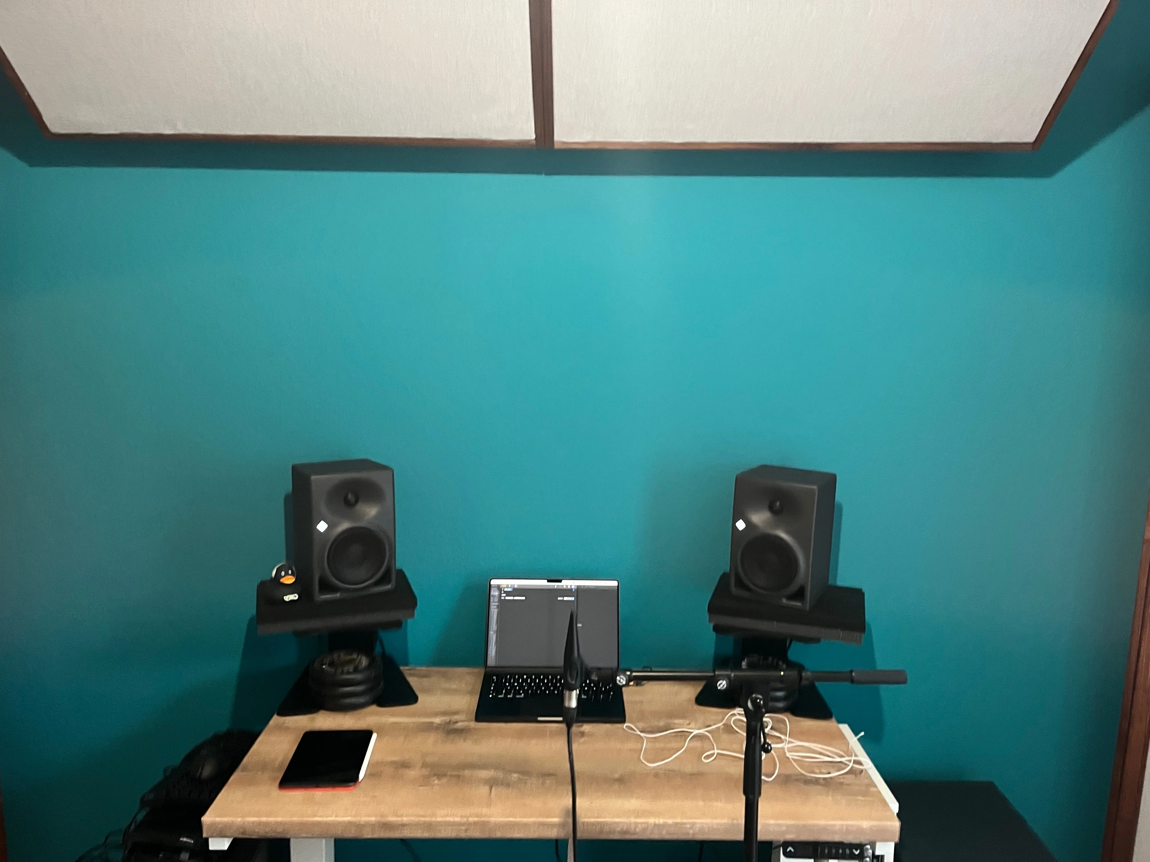

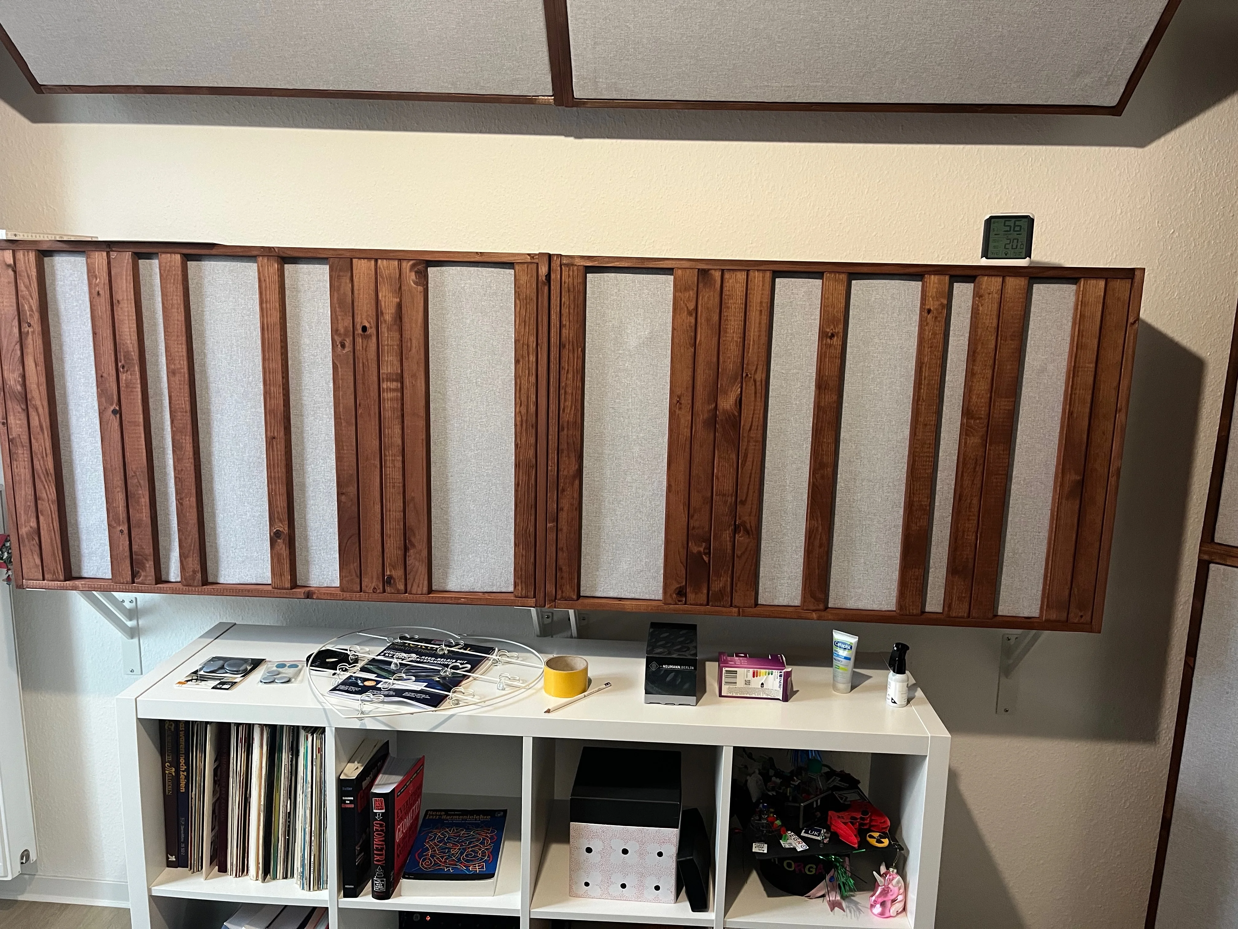

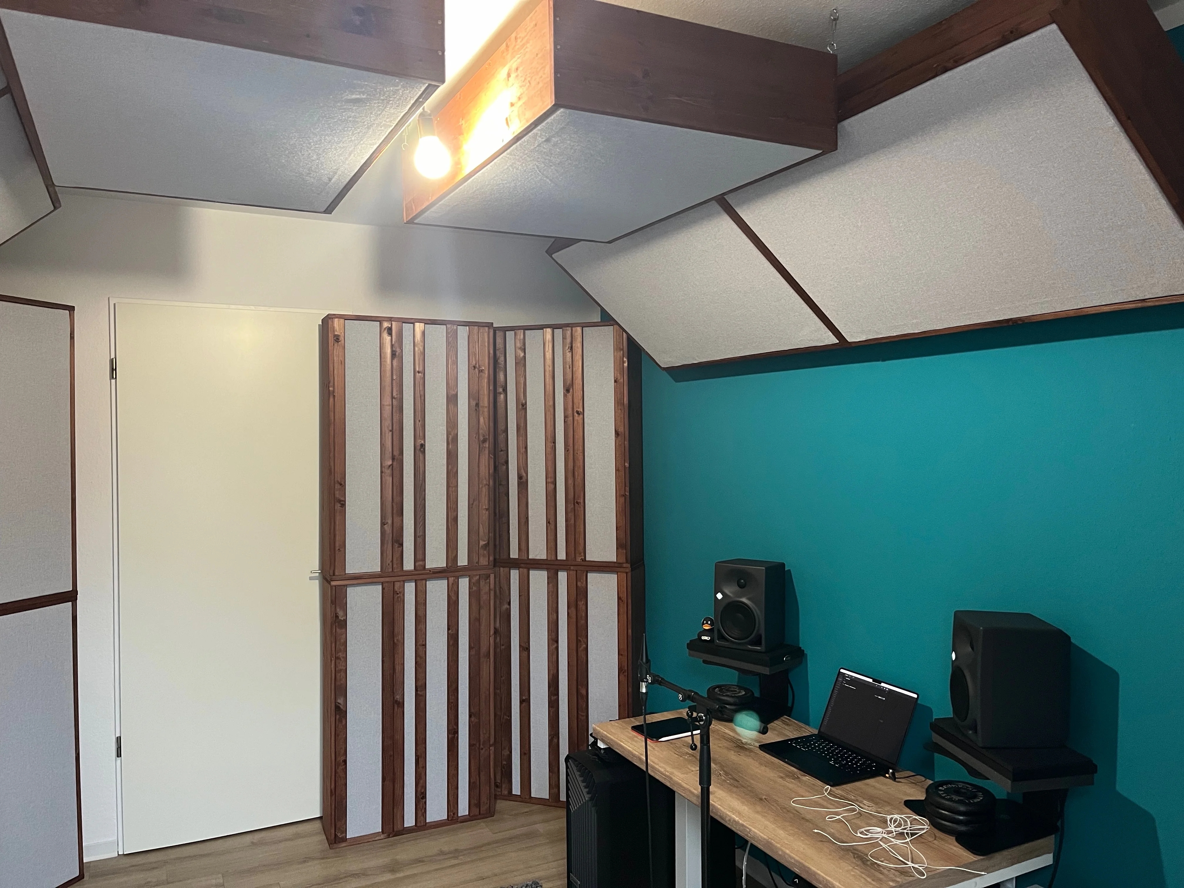

Nach etlichen weiteren Besichtigungen habe ich mich dazu entschlossen mein Büro zuhause zu behandeln.
Die Vorteile sind einfach zu groß:
- Keine monatlichen extra Kosten
- Keine extra Fahrtzeiten und Zeitverlust
- Ich bin nah an der Familie dran
- Nachbarn sind auch fein, da wir Stahlbeton / festes Mauerwerk in allen Wänden / Böden / Decken haben.
Nachteile:
- Kleiner Raum
- Aufgrund von Tür und Fensterplatzierungen musste ich an die lange Seite des Raumes. Daher ist mein Stereobild sehr klein. Ich kann damit leben.
Ich habe mich dafür komplett an die Kurse von https://www.acousticsinsider.com/ gehalten und muss auch sagen: ohne hätte ich das nicht geschafft.
Ich bin mit dem Ergebnis sehr zufrieden. Alle Absorber sind 20cm tief und sind mit 16cm dicken Termarock 30 befüllt. Um den Raum nicht tot klingen zu lassen, wurden bei der Hälfte der Absorber binäre Diffusoren eingebaut. Die Nachhallzeiten sind deutlich nach unten gesenkt worden. Ich konnte mit der DSP Korrektur vom Neumann System noch ordentlich den Frequenzgang begradigen. Mit dem kleineren Wirkungsgrad unter 40 Hz kann ich leben und gut arbeiten. Das Studio hat mich sofort dazu befähigt die richtigen Änderungen im Mix durchzuführen.
Bei weiteren Fragen, könnte ihr gerne hier fragen oder mich über PN anschreiben. Ansonsten werde ich nun nicht weiter in diesem Thread posten.

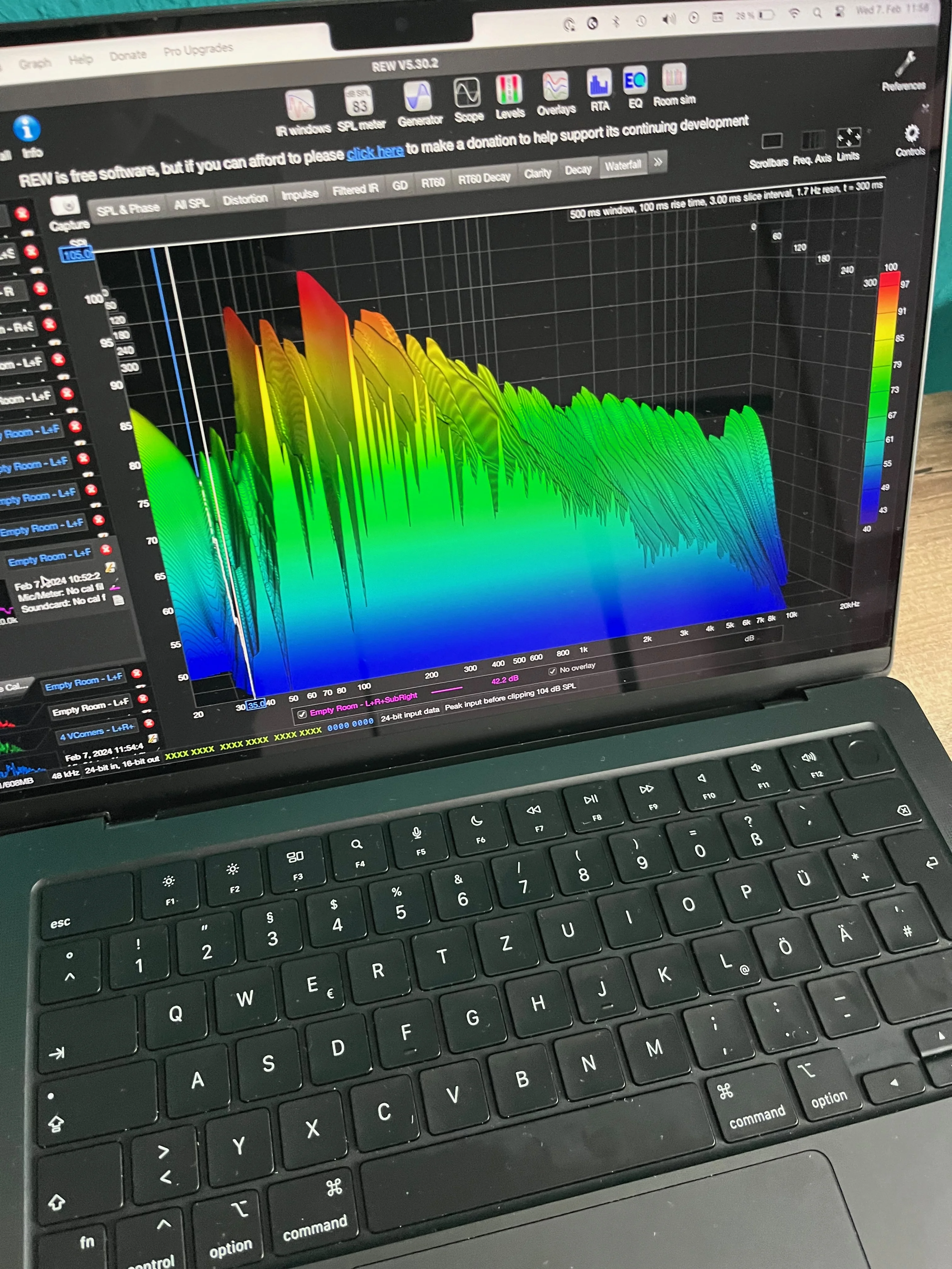

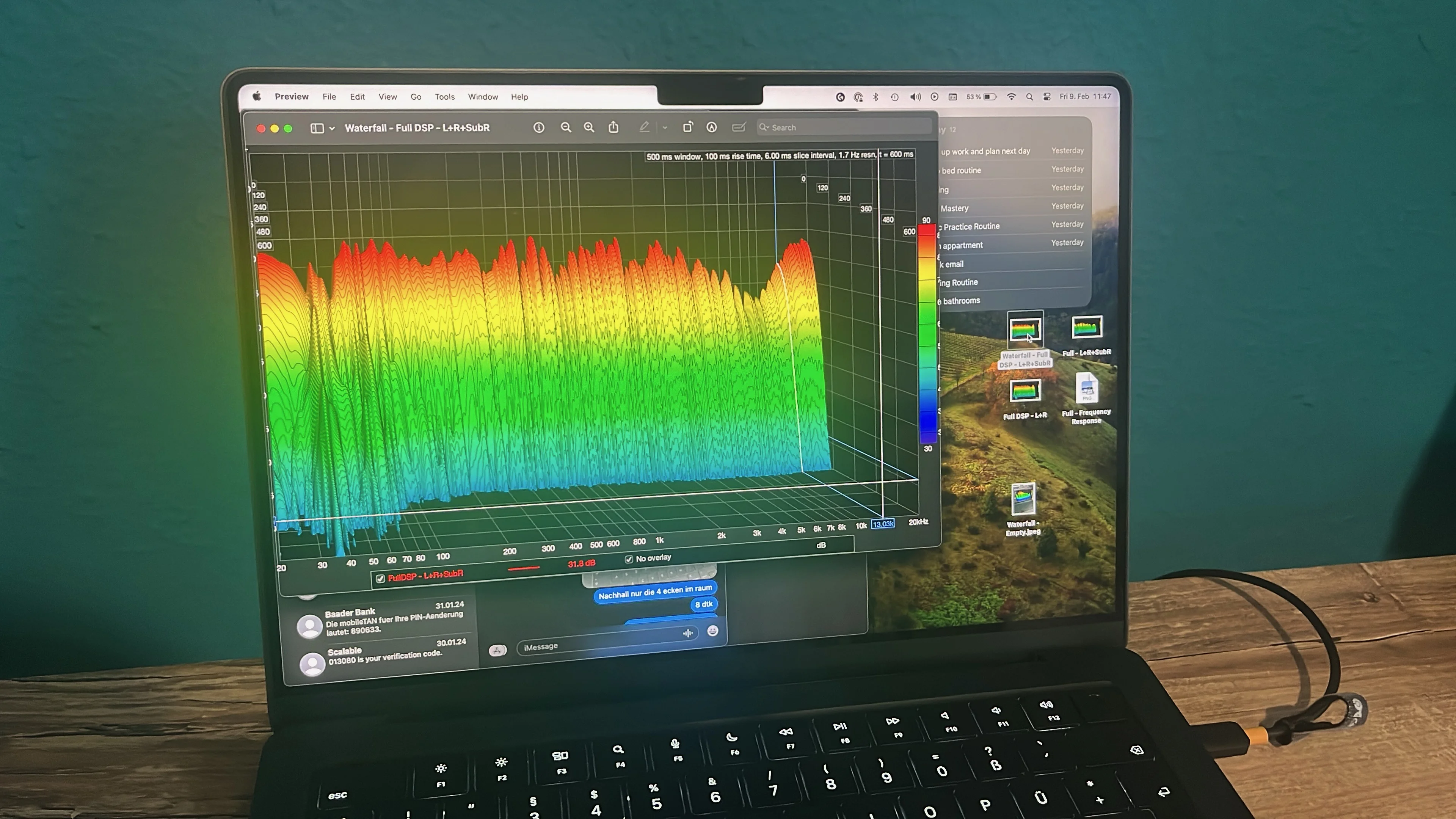

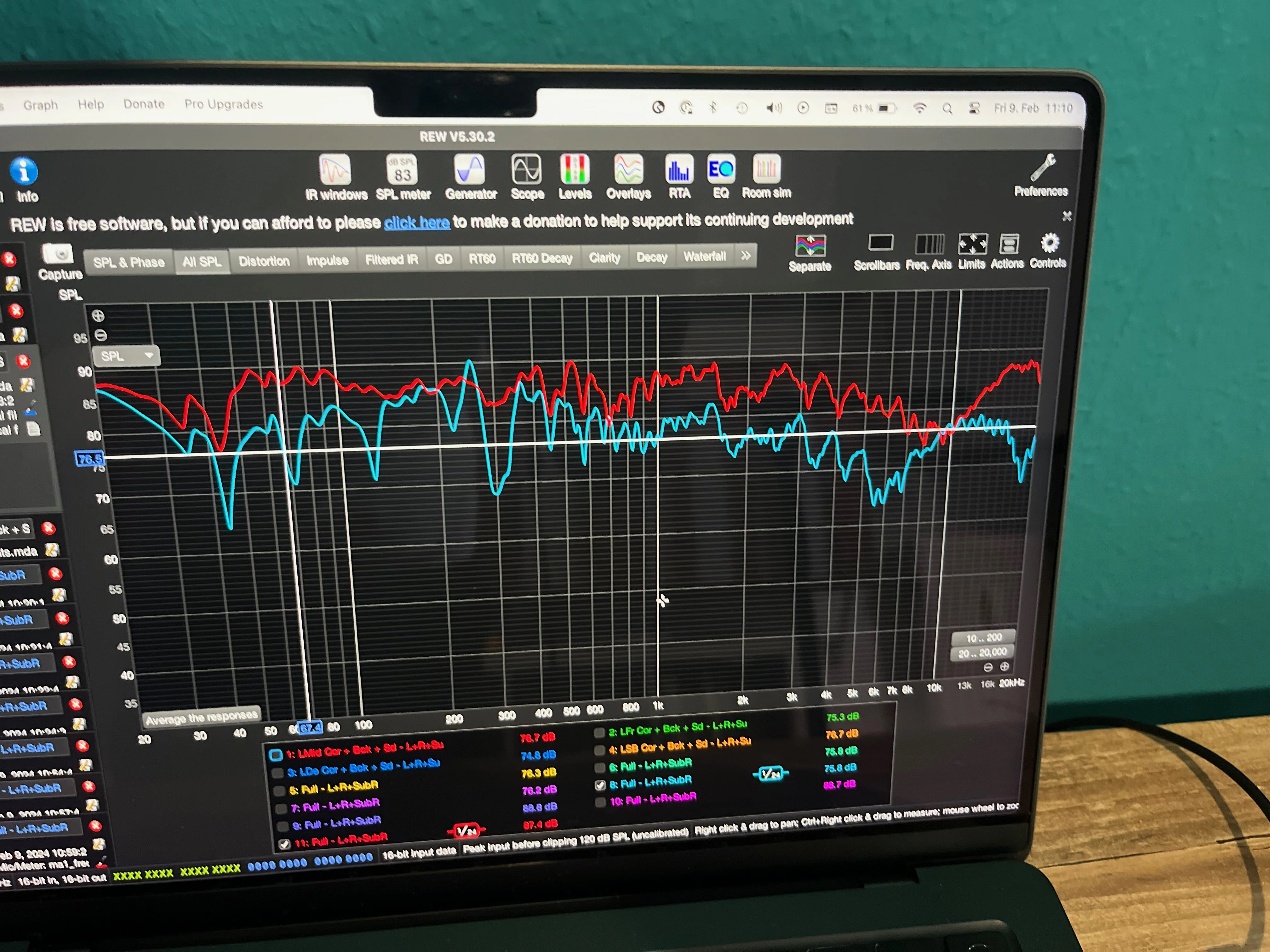

Schön dass du zufrieden bist un deinen Fortschritt teilst, die Frequenz Diagramme wären aber als Screenshot besser lesbar...
Das neuere Bild ist auch ganz anders skaliert. Deine Problemzone liegt jetzt bei unter 80 Hz
zuallererst mal, optisch ist Dein Raum echt toll geworden 👍 und es freut mich, wenn Du nun wesentlich besser mixen kannst.
Allerdings bin ich mir sicher, dass Deine Messungen falsch kalibriert sind oder kannst Du mir sinnvoll erklären, warum Dein Sub, welcher ab 18 Hz spielt hier fast gar nicht in Erscheinung tritt ?
20 cm Termarock kann Dieser Frequenz nichts anhaben 🤷‍♂️
Gute Frage, ich werde mir am Wochenende noch einmal in Ruhe Zeit nehmen und nochmal alles durchgehen. Die jetzigen Messungen habe ich immer zwischendurch in einem vollgepackten Zeitplan zur Fertigstellung des Raumes und der Wohnung gemacht.
Joo, dann fragen wa doch mal.. wie läuft das denn mit den Kursen und hilft einem dieser Jesco auch direkt? Und was kostet der ganze Spass?
Ich habe das Paket mit allen Kursen geholt. Kostenpunkt 280 Euro. Die Kurse bestehen aus vielen kurzen Videos, die in Kapitel eingeteilt sind. Dazu gibt es viele Templates für die Planung und zum Erstellen der eigenen Einkaufslisten und Schnittlisten, PDF's mit Planungs- und Bauanleitungen (Text und Bild), Material und Toollisten inkl. einer Liste geeigneter Produkte mit Links zu verschiedenen Händlern, wo diese günstig zu erhalten sind.
Die Videos starten bei akustischer Theorie und Effekten, gehen dann über zur Raumplanung, Messtechniken und Planung des Absorberbaus, und enden mit einem kompletten Kapitel über den Bau der Absorber. Ich habe absolut 0 Erfahrung mit Handwerk, geschweige denn Studiobau. Die Kurse haben mir ermöglich alles selbst zu tun, weil es kaum Lücken gab. Falls doch, gibt es unter jedem Einzelvideo eine QA Sektion, wo Fragen gestellt werden können und Jesco antwortet dort. Mit enthalten ist ein komplettes aufgenommenes Videoreview der Planung von Jesco selbst. Du erhälst noch einmal Feedback und Verbesserungsvorschläge bevor du dann die Materialien bestellst und der Bau beginnt.
Ich habe ihm nach dem Bau noch die Ergebnisse gezeigt und ihm angeboten ein Interview über meine Erfahrungen aufzunehmen. Vor dem Interview sind wir noch über die Messergebnisse gegangen und ich konnte noch einige meiner Fragen stellen.
