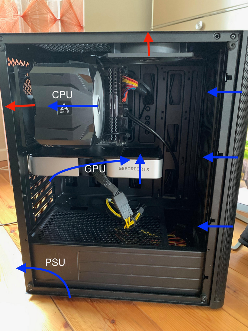

Das und ein richtiger Airflow im Gehäuse, keine mid Tower sondern Big Tower holen, mit gut platzierten und eingestellten Gehäuselüfter. Das praktische an Wasserkühler ist, dass sie die Luft direkt hinaus Blasen etc. und nicht die warme Luft direkt oberhalb der GPU ein saugen. Aber das lässt sich alles problemlos lösen wenn man einen gutes Tower hat und ein Konzept für den Airflow. Am besten die GPU seitlich in das Gehäuse rechts, damit die Abwärme direkt hinaus geblasen wird, so wie bei der Wasserkühlung, und die Frischluft vor allem von unten hinein. Das absolut schlechteste ist eine GPU direkt im Slot und dann oben drauf die Luftkühlung.
Also anders als das Beispiel hier, stattdessen einen schönen big tower kaufen, die GPU hinten rechts an das Mainboard, und nicht direkt unterhalb der CPU in den PCIE Slot. Auf dem Bild wird die aufgeheizte Luft der GPU ein gesogen, und so wie das gemacht wurde auch tonnenweise Staub, dieser setzt sich auf die Kühlkörper ab und mach sie sehr ineffizient.

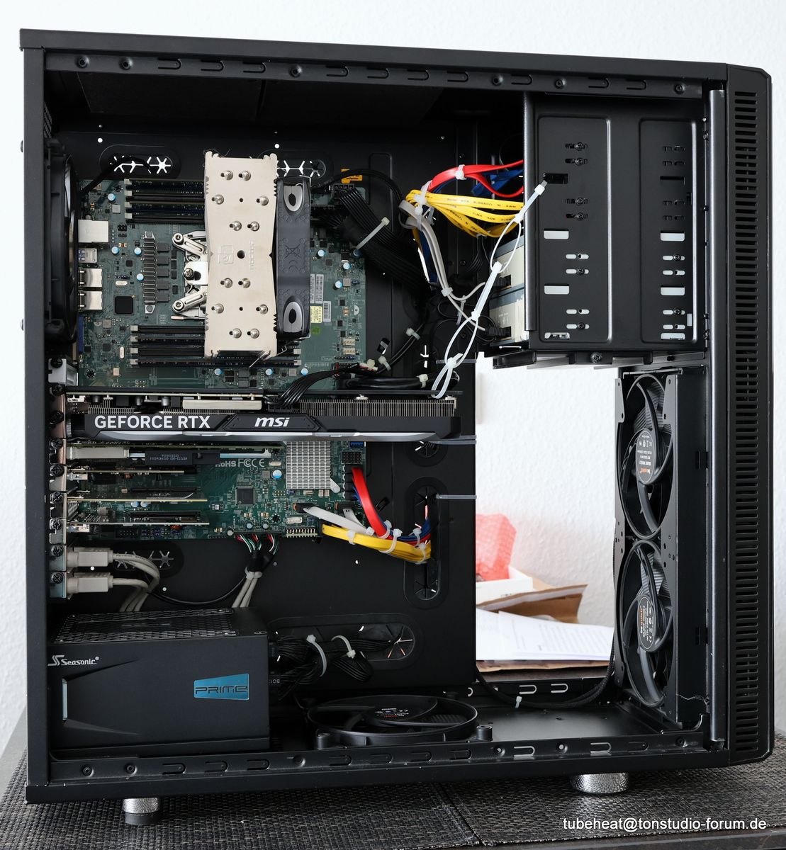

Würde mich jetzt mal weit aus dem Fenster lehnen und behaupten das liegt an der Mainboardeinstellung.
Machs besser nicht.
Die Lüftersteuerung in Server-Mainboards ist nicht so filigran, denn im Rechenzentrum bzw. Serverraum muss es nicht unbedingt leise zugehen. Dafür haben die Boards andere Vorzüge ....
Da gibt es im IPMI (interner Management Rechner) nur 4 Stellungen für die Steuerung und die sind idR nur zu Kühlern von Supermicro kompatibel. Die waren mir aber zu klein, damit sie in ein Rack Gehäuse passen. Ich wollte aber eine höhere Kühlleistung und das ganze in leise. Dann musst Du halt rumprobieren.
Weil die CPU beim Server Board auch noch andere Sockel hat (Narrow vs Square ILM) gibt es nur eine sehr eingeschränkte Auswahl an Kühlern aus dem Consumer Bereich, tatsächlich nur 2 Produkte von Noctua, die überhaupt auf das Mainboard bzw. den Sockel passten.
Und der Lüfter von Noctua harmonierte halt nicht mit der Lüftersteuerung im IPMI. Den von Supermicro wollte ich auch nicht nehmen, der war mir dann doch zu klein und zu laut.
Es war ein glücklicher Zufall, dass ich noch ein paar NB eLoops aus dem alten Rechner Silent Built hatte, das war der einzige von 5 oder 7 Lüftern, die mit dem IPMI friedlich zusammen liefen.
Darum sagte ich ... falls Du mal eine Lüfter Alternative aus solchem oder ähnlichen Grund bräuchtest, dann ruhig mal diesen ausprobieren. Zweite wichtige Erkenntnis, man kann an einem CPU Kühler auch problemlos einen 120 mm Lüfter an Stelle eines 140 mm Lüfters verwenden, Hauptsache die Wärme staut sich nicht in den Kühlrippen und wird über den Großteil der Fläche abtransportiert.

In einem großen Gehäuse gibt es auch so genügend hohen Airflow, vor allem dann, wenn man die internen Laufwerkskäfige komplett ausbauen kann, wenn man die SSDs in der Front verbaut und diese dann auch noch sehr gut über Laufwerksschubladen erreichbar sind.
Da sieht man übrigens den 120 mm NB eLoop an dem Noctua Kühler.
Luft kommt von rechts und unten (jeweils staubfilter davor) und wird links rausgeblasen.
