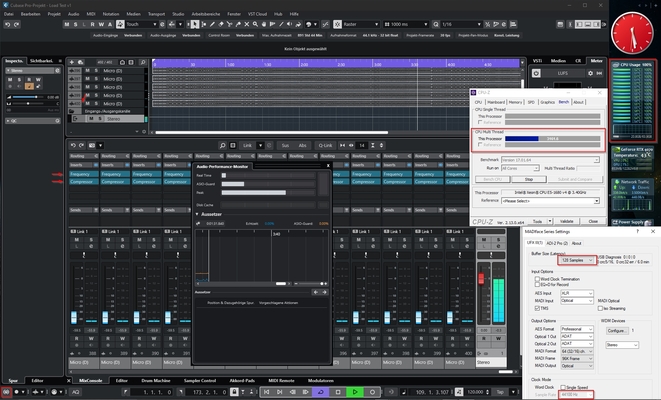

Habe den AMD Ryzen 7 7800X3D im Einsatz (PC Eigenbau), den kann ich für Audio empfehlen.
Was sind die Kriterien für Deine Empfehlung? Wie hoch sind die DPC Latenzen (-> LatencyMon)?
