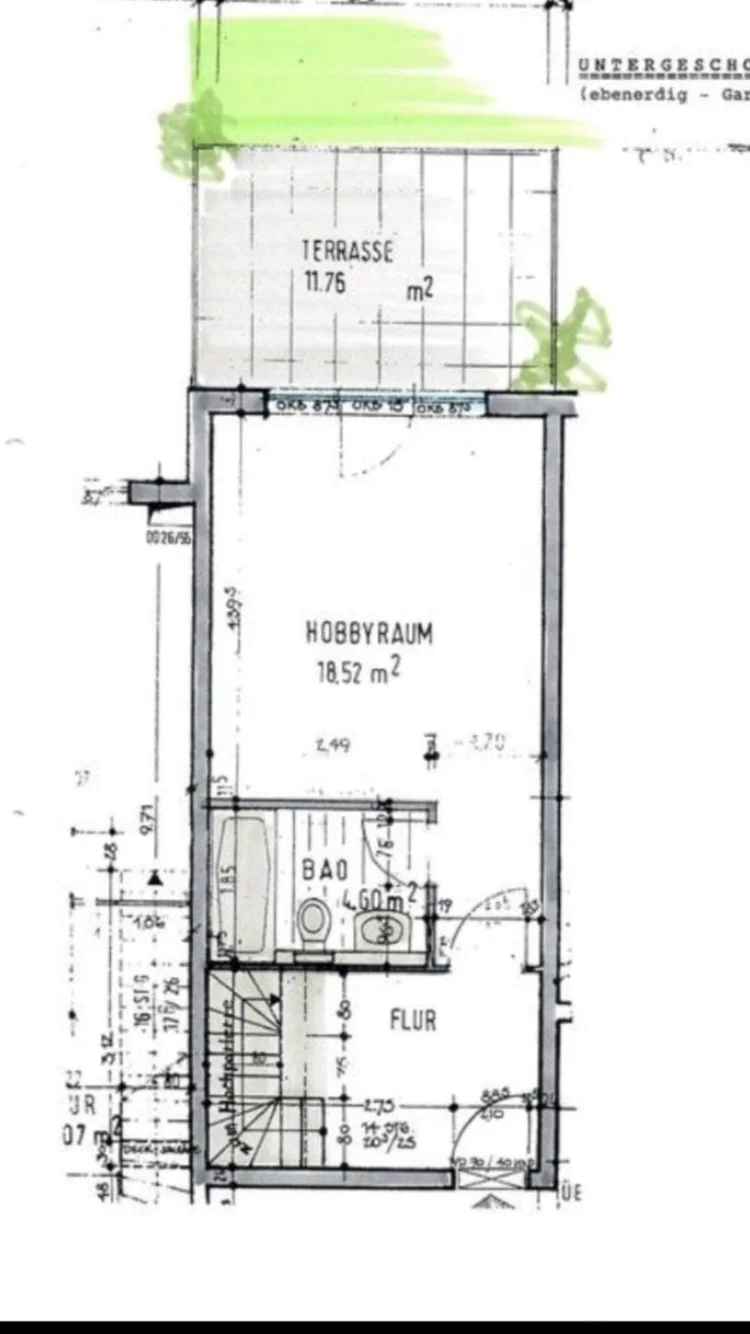

Guten Tag zusammen!
Ich habe aus diesem Forum schon einiges lernen können und mich immer auf den Tag gefreut, indem ich endlich genügend Platz habe um meinem Hobby ein eigenes Zimmer zu widmen.
Ich ziehe Anfang März in eine neue Wohnung und habe im unteren Geschoss der Maisonette-Wohung das Zimmer welches künftig zum Musik produzieren verwendet werden soll. Also hier gehts um eine gute Abhörposition, Aufnahmen sollen hier nicht gemacht werden.
Habe leider nicht im Kopf, ob die Wände in diesem Zimmer aus Beton oder einem anderen Material sind. Ansonsten hab ich folgende Daten:
Deckenhöhe: 250cm
Wand (Lange Seite mit Korridor): 624cm
Wand (gegenüber): 439cm
Wand (Terrassentür): 419cm
Wand (Gegenüber bis Korridor): 249cm

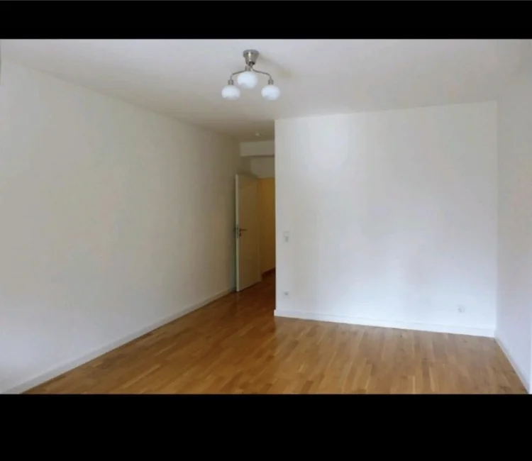

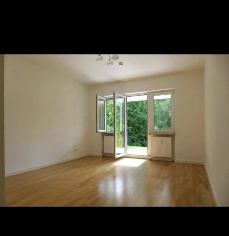

An die Terrassentür kommt definitiv noch ein Vorhang. Ein schöner dicker Teppich (nicht der komplette Boden, eher die Mitte)
Ansonsten war ich, durch den Korridor, unschlüssig an welche Wand ich die Boxen nun stellen soll. Ich sehe da einige Probleme, wo ich nicht wirklich beurteilen kann welches das kleinere Übel wäre:
- Raum, abgesehen vom Korridorbereich geht in eine quadratische Richtung.
- Die Boxen sollten eigentlich an die Wand gegenüber der Terrassentür, nur lauf ich da in die Gefahr unterschiedliche Abstände zu den Seitenwänden zu haben, sonst würde die eine Box so halb im Korridor stehen und hier wüsste ich auch nicht, welche negativen Effekte das hätte (ich tippe mal auf asymmetrie)
- Alternativ könnte ich die Boxen an die, zwar längere, 439cm Wand stellen. Das hätte den Vorteil das ich die Boxen im gleichen Abstand aufstellen könnte. Zudem ließen sich so die Ecken auch gut absorbieren und ich hätte zudem noch eine große Couch auf der Gegenüberliegenden Seite (was nicht unbedingt schlecht ist als zusätzlicher Absorber). Mein Problem hierbei: Die Abhörposition wäre wohl noch weiter in Richtung Raum Mitte und die Erstschallreflexionen könnte ich an der Terrassentür nicht bekämpfen.
Der Plan sieht nun wie folgt aus:
- Nach Aufstellen der Boxen würde ich die Akustik im Zimmer messen, die Ergebnisse bewerten und gucken ob bzw. wie stark der Raum behandelt werden muss
- Anschließend würde ich die Ecken und Erstschallreflexionen absorbieren und den Bereich zwischen den Boxen mit einer Absorber/Diffusor Kombi versehen und durch weitere Messungen versuchen, auf die bestmöglichen Werte zu kommen.
Bin hier für jede Hilfe dankbar, eventuell hatte ja jemand mal einen ähnlichen Raum. Ein eigenes Zimmer für sein Hobby zu haben ist etwas sehr feines, ich will die Sache deshalb ernst nehmen und keine Fehlkäufe machen - sondern eher das Geld für die richtigen Elemente ausgeben.
Eine Möglichkeit zum Eigenbau der Absorber habe ich leider nicht. Habe den Markt aber schon länger beobachtet und schwanke aktuell zwischen Caruso Iso-Bond und Basotect hin und her.
immer schlecht, da die Raummoden sich auf bestimmte Frequenzbereich addieren. Höhere Moden (Tangential) sind auch identisch)
Bringt bisschen was aber Ist kein sonderlich guter Absorber.
Sei nicht schockiert: Ein leerer Raum hört sich immer schlimm an!
Hier im Forum gibt es Links zu Leuten die dir das für einen Betrag von ca. 500 € (ich kanns dir jetzt nicht genau sagen) planen und dir ein komplettes Raumkonzept inklusive Bauanleitungen bieten. Ich meine gelesen zu haben, dass sie deine Messungen Auswerten und dir genau sagen, wo und welche Maßnahme etwas bringen kann. Dein Raum ist nicht leicht. @Ralfe13 hatte glaub ich auch so eine Hilfe in anspruch genommen.
Bisher schreibst du nicht wie deine Absorption aussehen soll (welches Material, welche Dimension sollen die Absorber haben). Frage wozu brauchst du einen Diffusor? Dein Raum ist doch schon so klein, so dass er nichts bringt.
