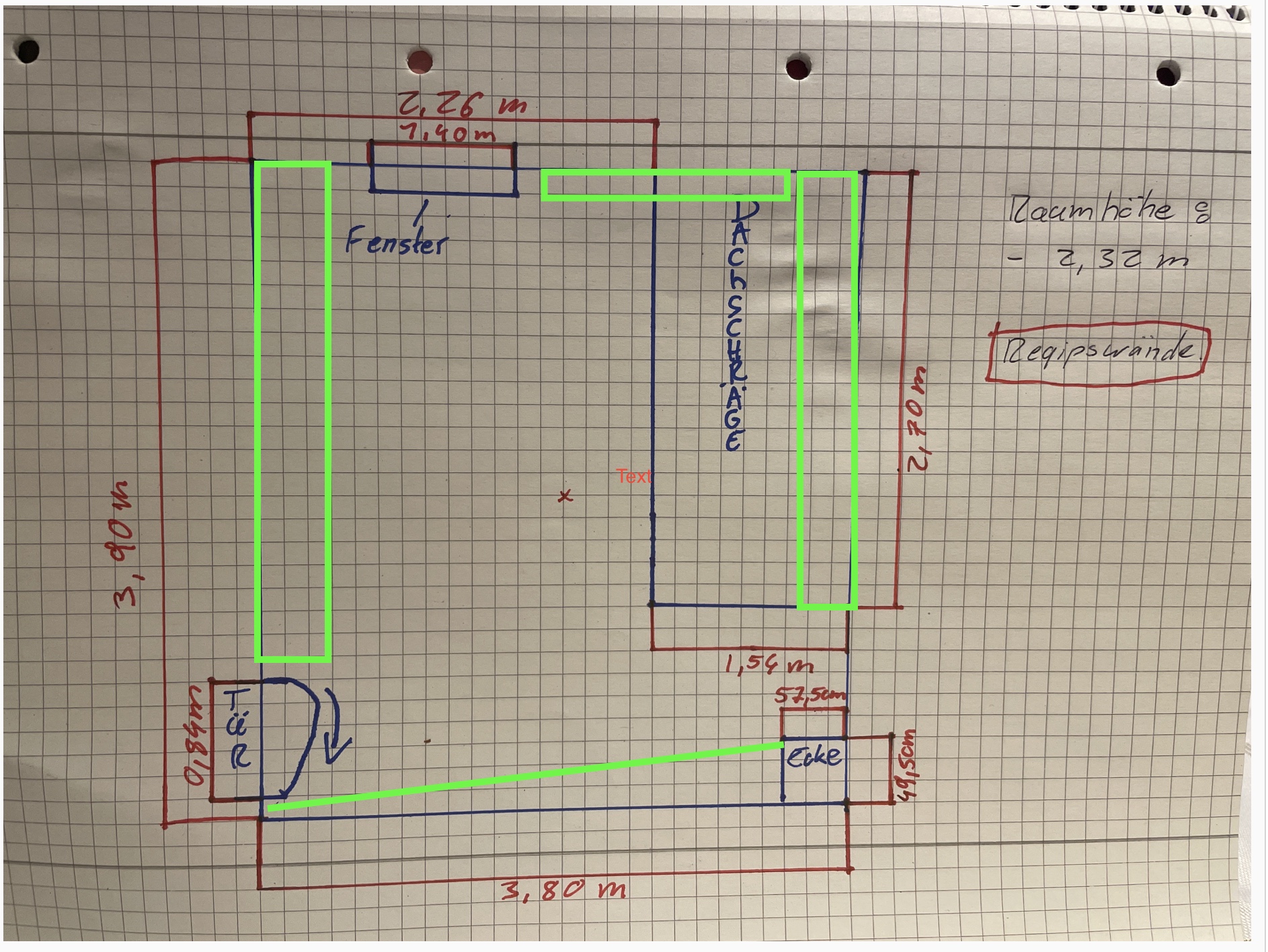

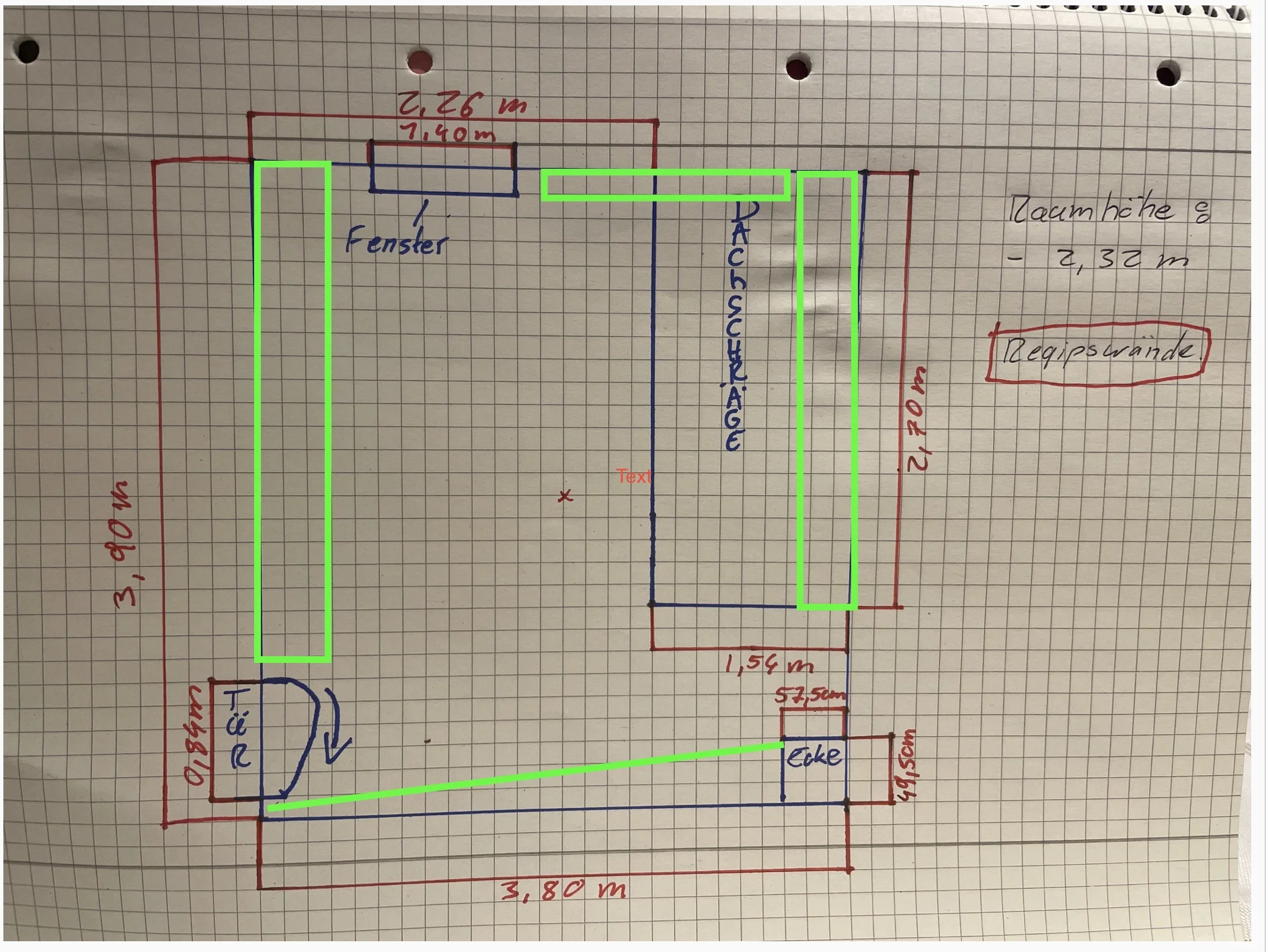

Falls es nach der Messung nötig wäre , was bräuchte man dafür alles ?
Kann man jetzt noch nicht sagen! Da wird man die Messung benötigen.
Grob würde ich annehmen: Rund 30-40 Pakete Rockwool. Ziemlich viel Holz. Gutes Werkzeug: Kreissäge, Werkzeugbank, Akkuschraubbohrer, Enorm viele Holzschrauben, paar Dübel und das Allerwichtigste: Ganz viel Geduld :)
Aber ich kann mal vermuten:
Vermutlich machst einfach überall rund 30-40cm dicke Absorber links an der Wand und unter der Schräge! Dann an der Fensterwand noch 10-20cm dick was (dort schwierig wegen Schimmel!) und von Tür bis Ecke noch was mit 20 bis zu 40m.
Beginnen würde ich mit der Wand, vor denen Deine Boxen stehen werden... Anschließend vermutlich unterhalb der Schräge, falls da Platz ist. Dann der Teil Tür bis Ecke (falls das dann noch nötig wäre...
Und einsingen würde ich in dieser Ecke! Alternativ ist dort ein super Platz zum Lager von Dingen wie Staubsauger & Co.
Falls Du in die Schräge bohren darfst, kannst Du dort ja noch paar 12-15cm dicke Steinwoll Kästen bauen am Ende!
Irgendwie sowas wird es wohl werden!
Das ist doch eine Mauer im Raum, dort wo 1,54 steht? Oder soll das nur die Breite der Schräge sein???? Falls da keine Mauer sein sollte, musst Du den grünen Kasten einfach durchziehen bis ans Ende des Raums zur Ecke hin. Den Lagerplatz für Staubsauger hast Du dann nicht :)
Tipp: Falls das Rote in dem Bild alles nur Längenangaben sein sollte: Gestrichelt einzeichnen!

30-40 packete ? Wären dann ca 900-1200 rechne ich da richtig? Aber wie gesagt die Woche wird jetzt alles fertig gemacht. Morgen gespachtelt , dann gestrichen, dann Boden verlegen, dann studiotisch und monitorständer sowie Monitore aufstellen. Mich bei euch melden und ihr mir hoffentlich beim messen und auslesen Helft. Vorab vielen Dank.

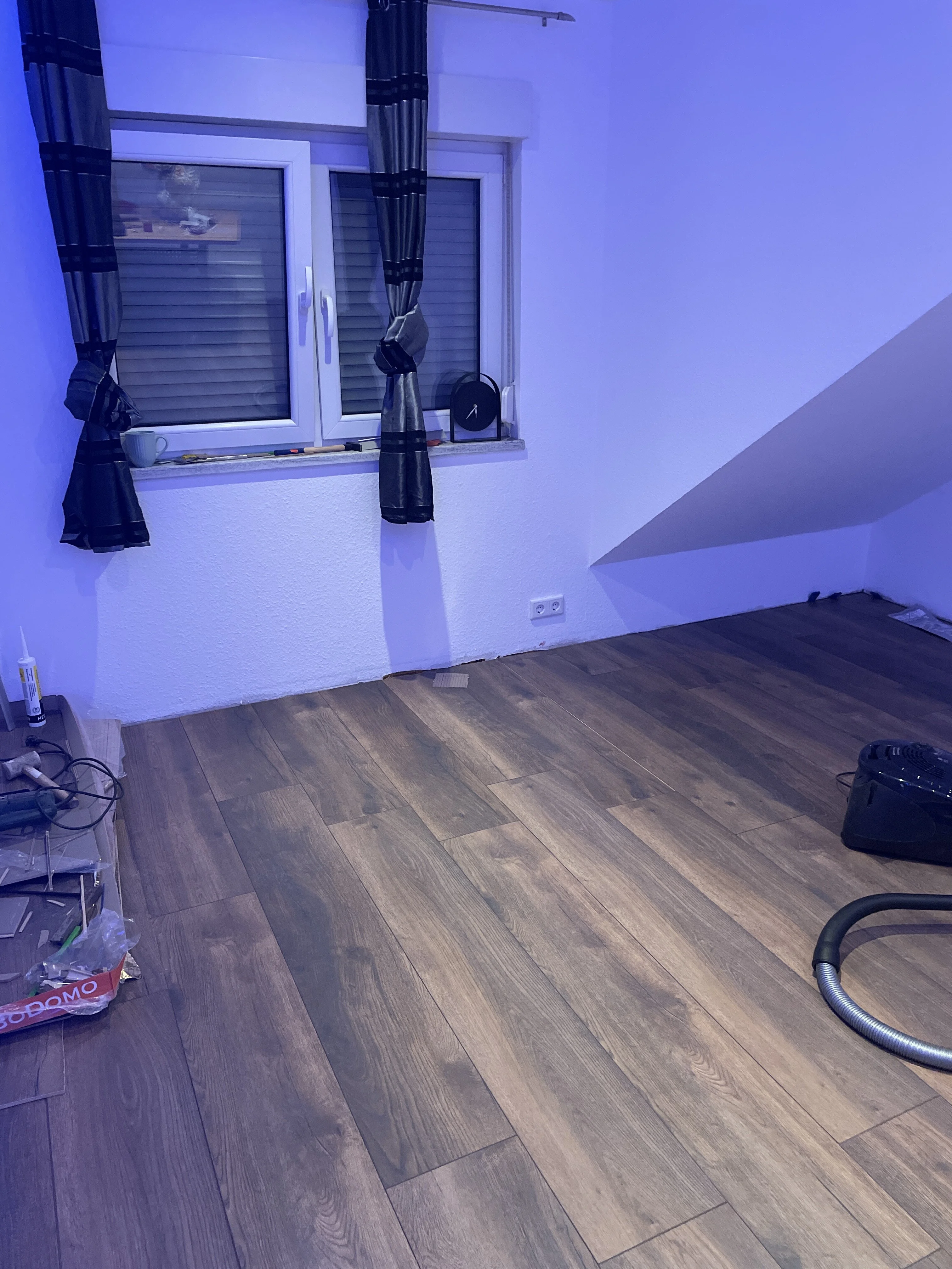

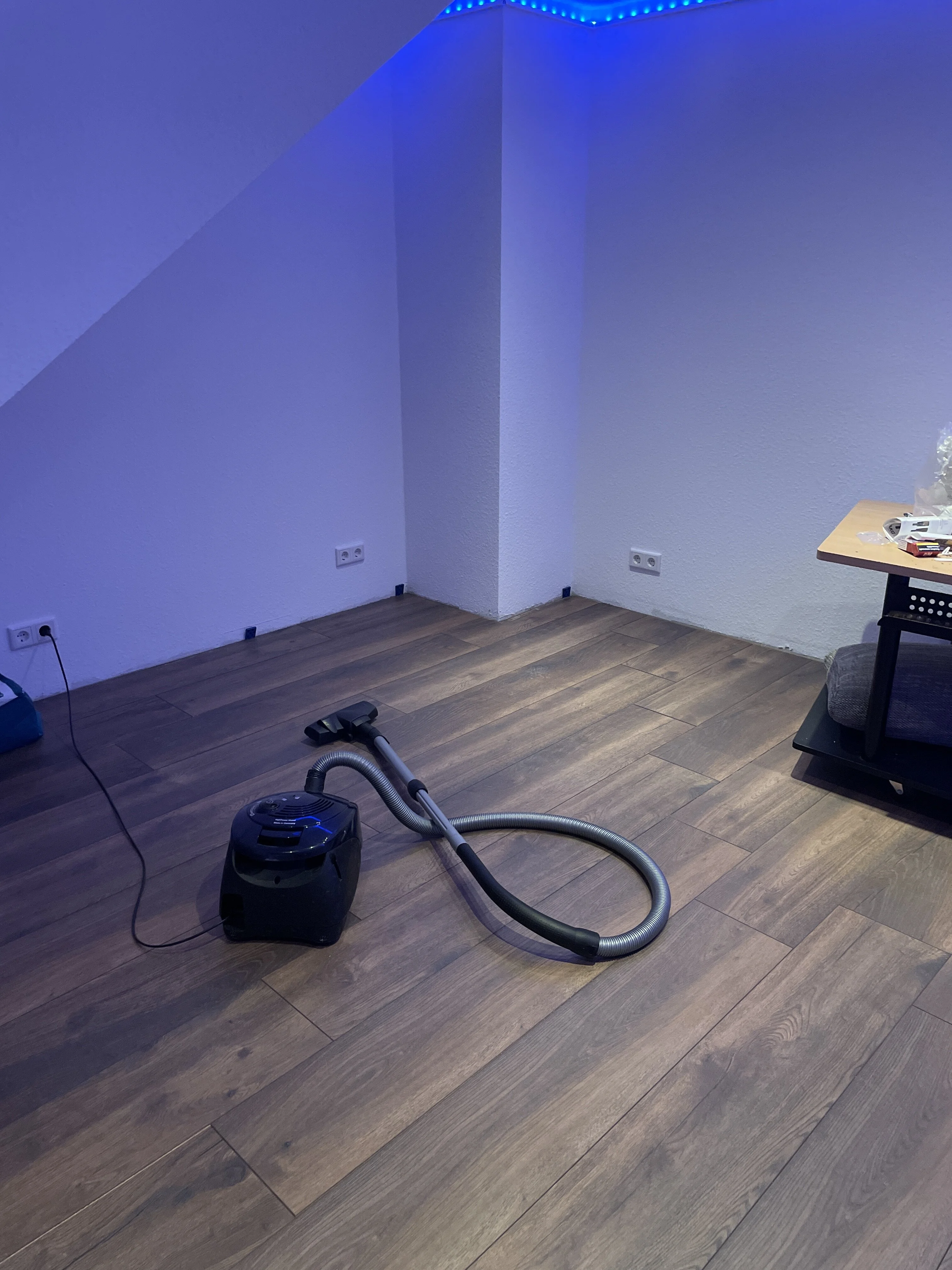

Es ist soweit , bei tapeziert, gestrichen und neuer Boden ! Was wäre jetzt der nächste Schritt? Außer aufräumen

PS : randleisten kommen morgen dran , dann würde ich den Tisch aufstellen und dann via rem messen?

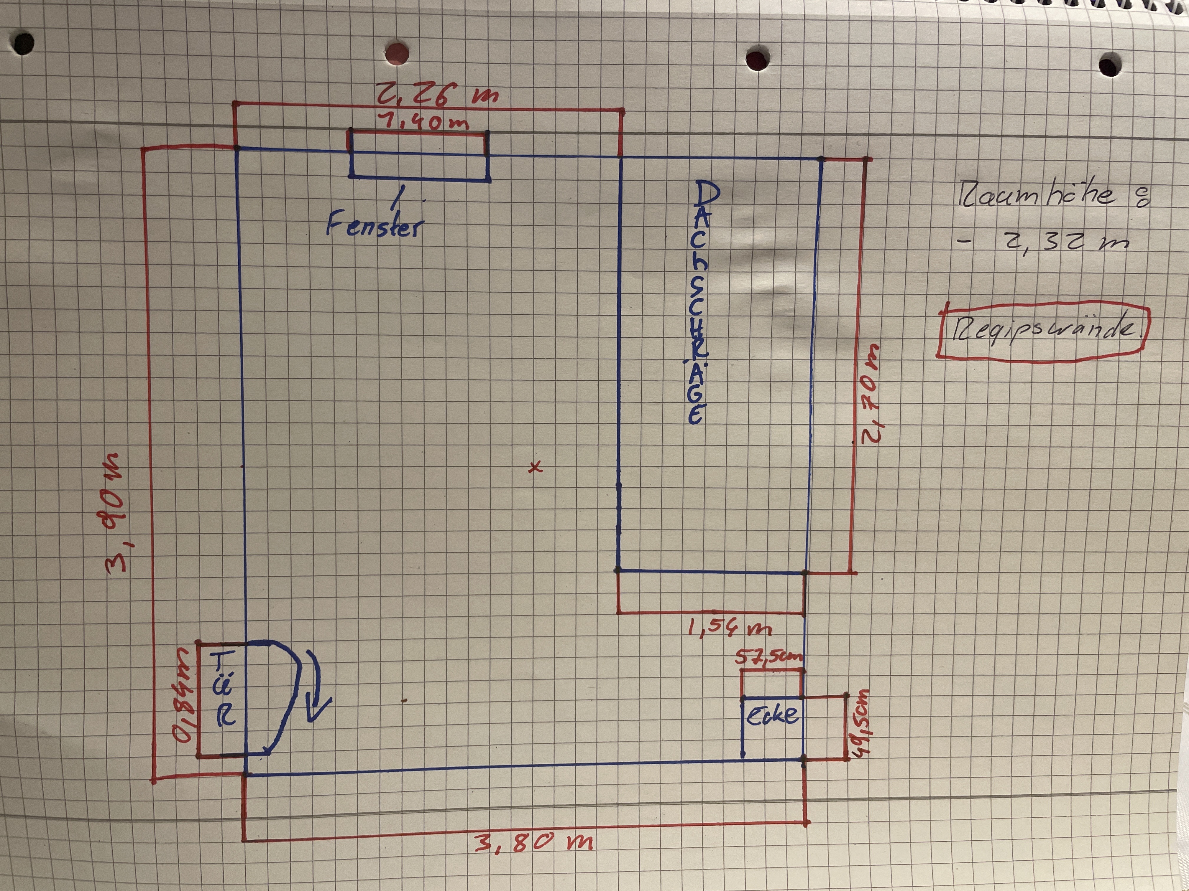

Ich bin echt kein Experte, bitte Helft mir, dass ist quasi mein Studio Raum. Mache diesen jetzt komplett neu. Laminat und alten teppich schon entfernt und alles an Equipment abgebaut. Würde den Raum jetzt nochmal streichen und renovieren!
Wände sind Regips ! Ich weiß das der Raum keine guten Bedingungen bietet. Wäre über Tipps, Ratschläge sehr dankbar!

Hier mal eine Skizze ! Anhang anzeigen 132553
Ich würde es unsymmetrisch aufbauen und viel Dämmung einplanen und jeweils mittig zur Schräge aufbauen.
Links hast du eher ein Problem mit SBIR, rechts eher das Problem mit Reflektion von der Wand.
Ich würde SBIR vorziehen und viel Dämmen, mit Aufstellung spielen. Platz hast du ausreichend.

mittig zur Schräge ?
Jupp. Und dann probieren.
Es ist im Prinzip egal, wie du´s drehst, du hast immer unsymmetrie.
Das gute an der Dachschräge ist, dass die hohe Frequenzen nach unten reflektiert und
tiefe Frequenzen durchlässt, von daher kann du das nutzen, um zumindest einen kleinen
Vorteil drauszuziehen.

Versteh das nicht so ganz, soll der Arbeitsplatz dann da am Fenster oder wo genau hin, verstehe nicht wie das gemeint war mit in der Mitte, sorry bin manchmal schwer von Begriff.
Hast Recht. Hab das Foto eben erst gesehen.
Mach einfach irgendwie. Ist ein hoffnungsloser Raum.
Einfach machen, dämmen, bis es halbwegs angenehm ist und dann darauf einstellen,
am Ende großteils mit Kopfhörer zu arbeiten
Ja also bisher ging es tatsächlich immer ganz gut. Bzw hab ganz gute Ergebnisse erzielen können. Wollte den Arbeitsplatz an die Wand links neben dem Fenster stellen. Alle Ecken mit bassfallen zu machen. Und die dachschräge selber noch mit breitbandabsorbern so wie die Wand am Arbeitsplatz , am Fenster und gegenüber vom Fenster mit Breitband absorbern bearbeiten. Und an der Rückwand dann 1-2 difusoren.
