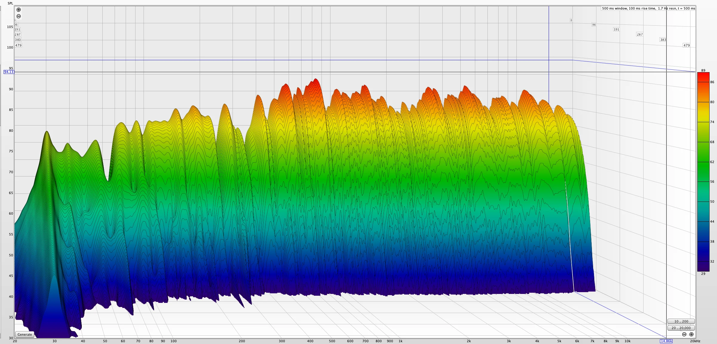

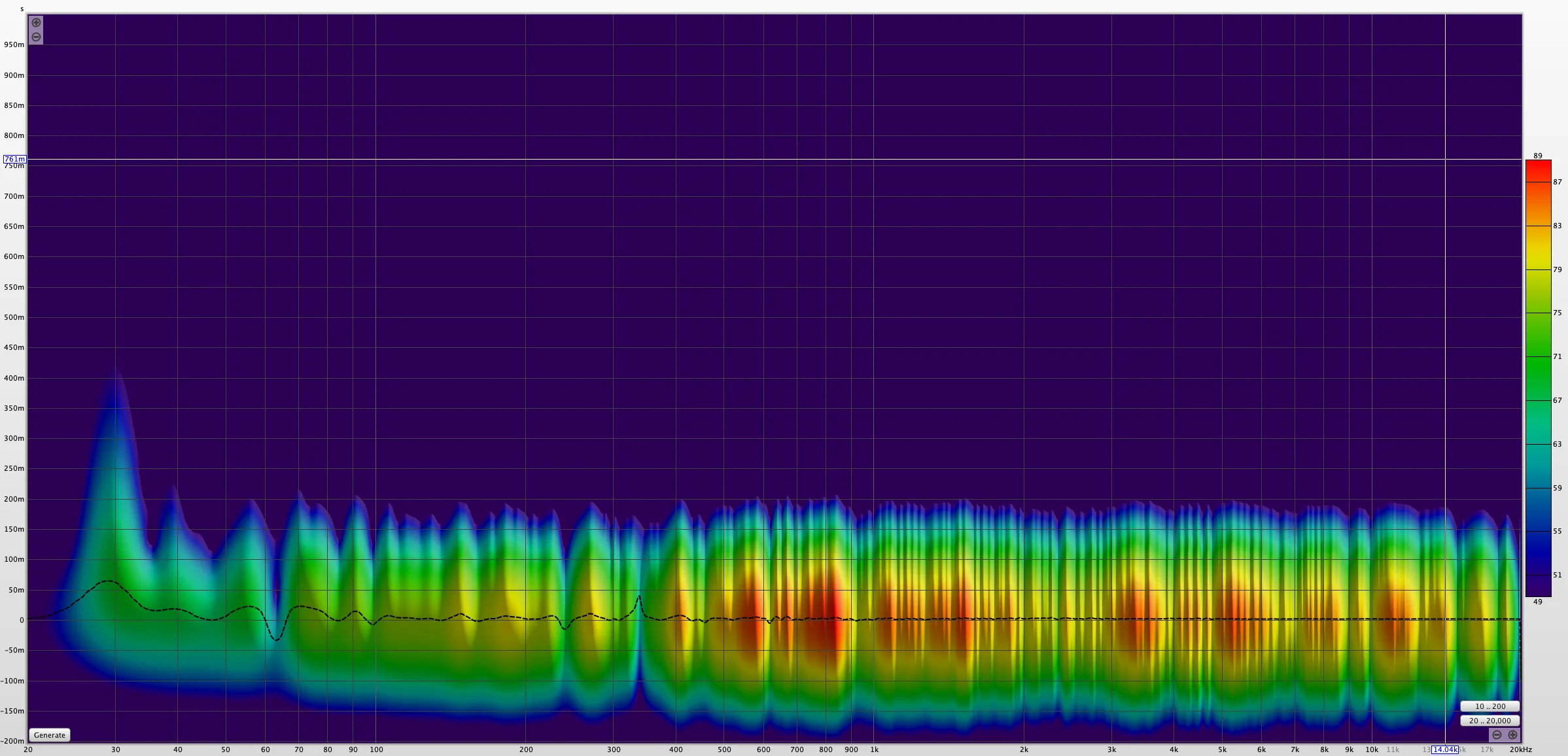

  • #120
Ein kleines Update:
Habe noch mehr Dämmmaterial untergebracht und erneut eine Messung gemacht, die zudem mit einem hochwertigeren Mikrofon durchgeführt wurde. Bei der letzten Messung war es eine Kugel von ISK. Jetzt habe ich ein Messmikro von Earthworks verwendet.
Hier die aktuellen Ergebisse und für @Schlumpfpeter die mdat ;)
Hier die mdat:
https://www.dropbox.com/s/sydtyksrsxm5t79/Fatboys EW 2021-03-17.mdat?dl=0
