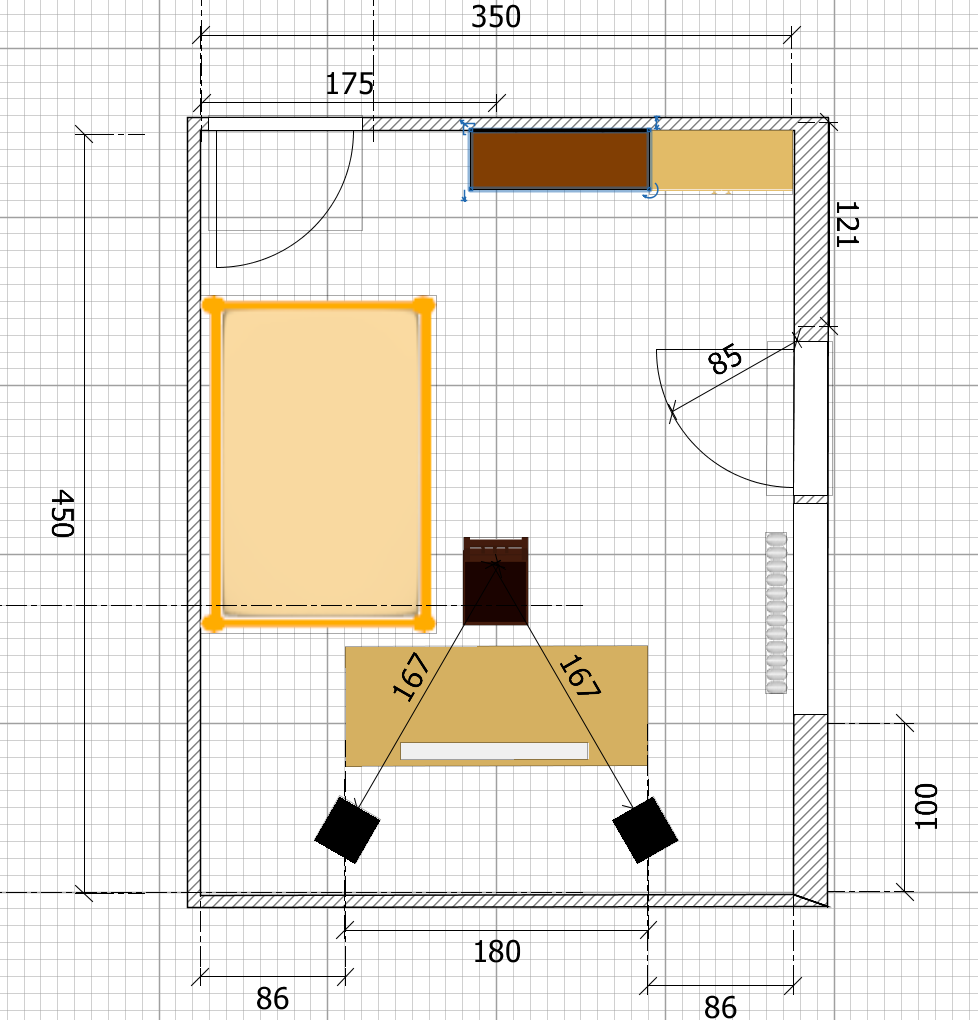

Moin,
Mach als erstes bitte mal nen eigenen Thread auf. Poste eine Skizze und zeichne ein was du bisher gemacht hast.
Ich schick dir dann dort nen link wie du rew einstellen musst um den iststand sauber zu messen. Das machst du dann und postest das resultat. Und dann kann man ja schauen was man machen könnte.
Hier das sind dei Abmessungen des Raums (hoch 251cm):

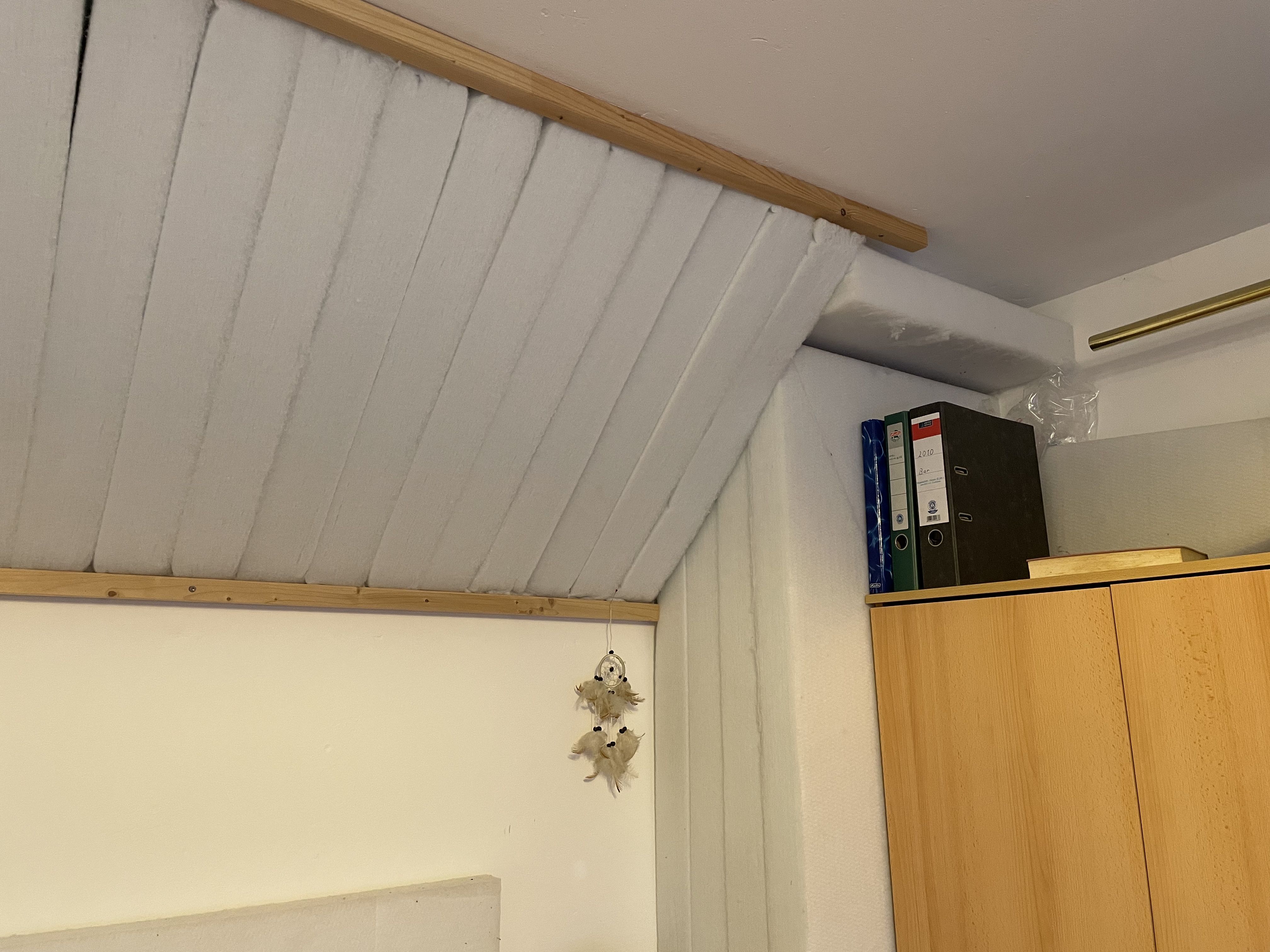

In dern Raumecken hinter den Boxen habe ich deckenhohe Superchchunks aus Isobond

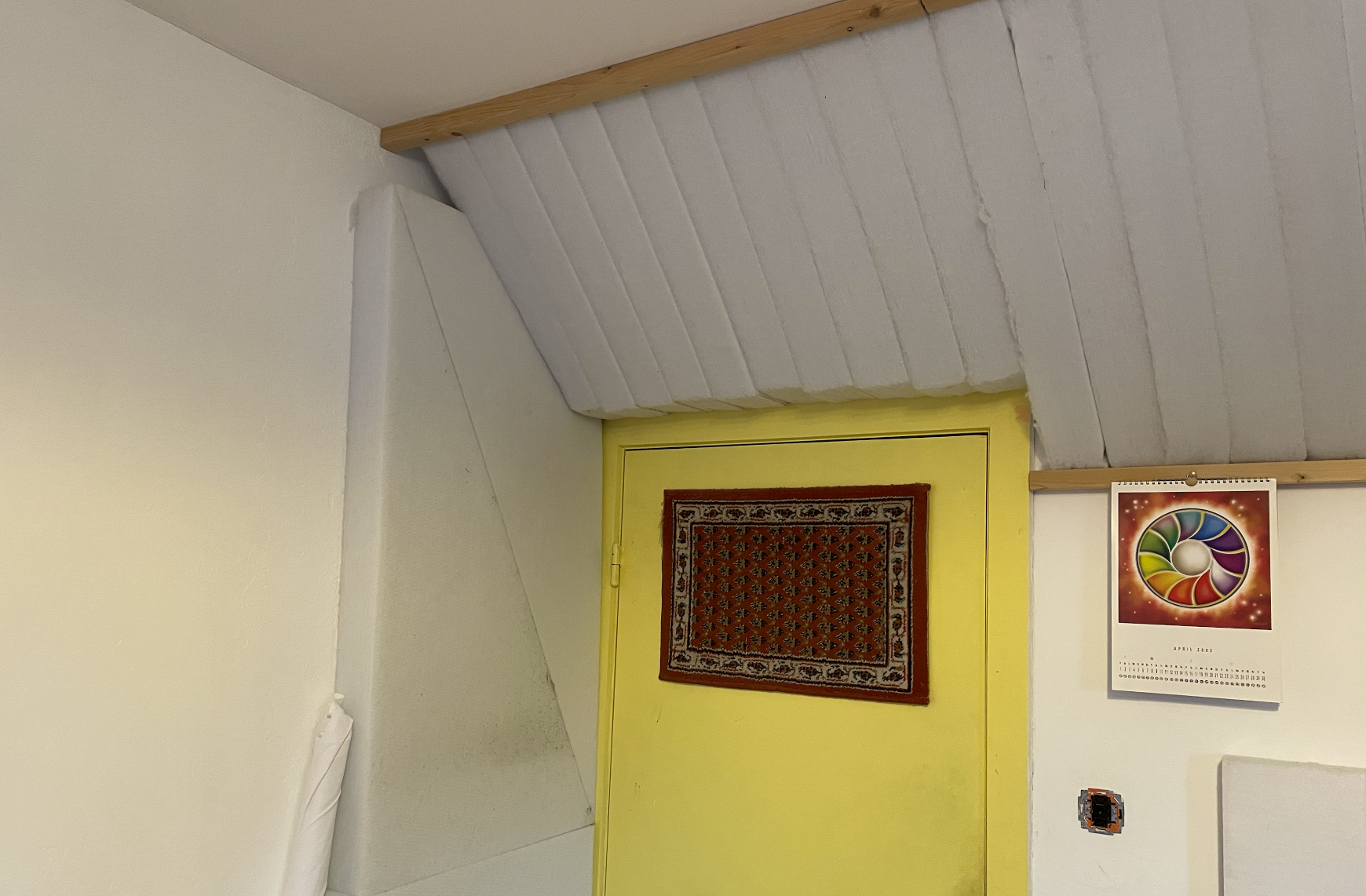

Die hintere Ecke ohne Ohne Tür habe ich ebenfalls deckenhoch mit Isobond gefüllt,

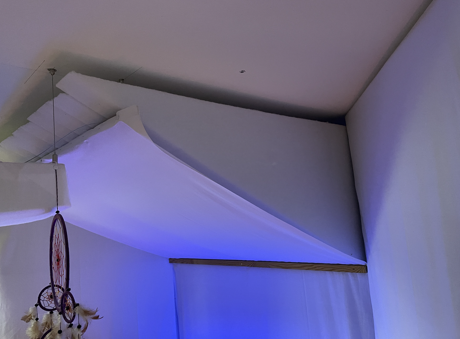

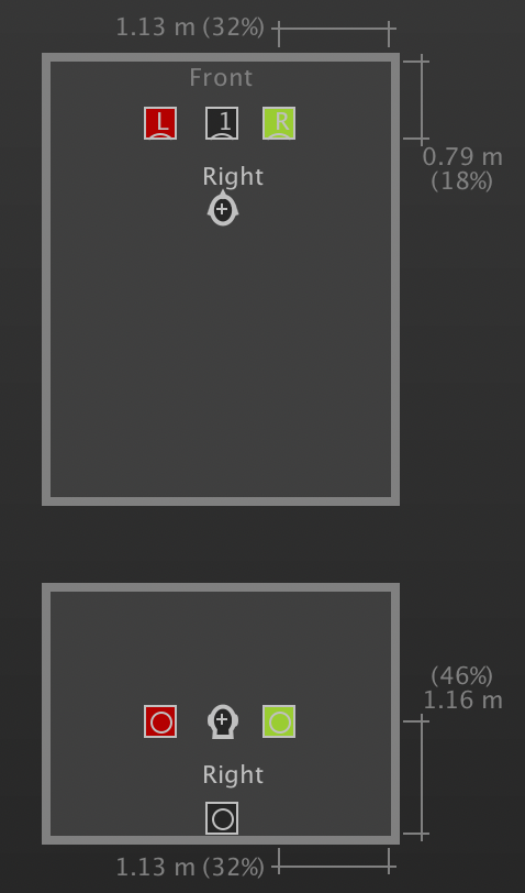

Die Ecke zur Decke an der Front ist mit Isobond gefüllt und über der Abhörposition hängt eine Platte.

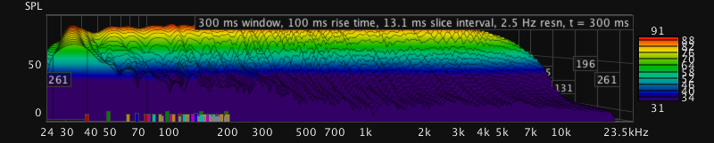

Ich kann dir mit den vorliegenden Messungen kein eindeutiges Feedback geben weil mir der Noise floor in die Quere kam, der eben weg ist wenn du 8fach Sweeps nutzt.
Aber für mich scheint es als wäre in deinem Raum mehr schon in Ordnung als du vielleicht glaubst und ich glaube das meiste liegt hier an einer schlechten Abstimmung / Position von Sub und Mains.
Aber, um dir das wirklich zu bestätigen und sagen zu können wie und wo du weiter machen solltest brauche ich die sauberen Messungen.
Will dich also nicht ärgern und dich hundert mal messen lassen, sondern ist halt einfach so, das man korrekte Messungen braucht, wenn man was auswerten will.

Die Messung passt. Mach mal bitte die Reihe durch.
Dein Nachhall bei der tiefsten Mode ist noch etwas zu lang. Aber es fehlt da nicht viel.
Den riesigen Peak bei rund 36 Hz, hast du bestimmt nicht weil deine Raummode gar nicht gedämpft ist.
Du hast bestimmt deinen Sub so aufgestellt, dass der total ungünstig mit dieser Mode interagiert.
Die Nachhallzeiten sind nicht optimal, aber schon zu einem Maß gedämpft wo ich an deiner Stelle jetzt im nächsten Schritt erst mal schauen würde was ich mit Speaker und Sub Aufstellung noch rausholen kann.
Denn was jetzt nicht passt im FG das liegt zum größeren Teil an falsch aufgestellten Speakern + Sub.
Heißt man kann als Ergebnis mit dem jetzigen Stand von Treatment was viel besseres erwarten wenn man das in Relation setzt zu dem wie deine Raummoden schon gedämpft sind.

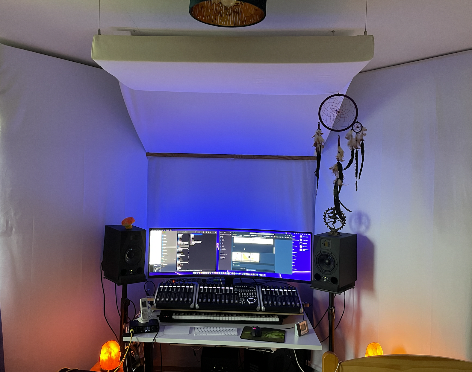

Ich habe 2 Adam A7X + Adam Sub 8.
Subjektiv klingen die A7X klarer wenn sie nicht die Bässe abbilden müssen.
Dafür gibt es auch eine technische Begründung. Wenn Boxen weniger Bässe produzieren müssen sinken auch die Verzerrungen. Deshalb ist dein subjektiver Eindruck vermutlich richtig.
Von einem sauberen Frequenzgang im Bassbereich profitierst du aber mehr als wenn deine Boxen etwas klarer sind.
