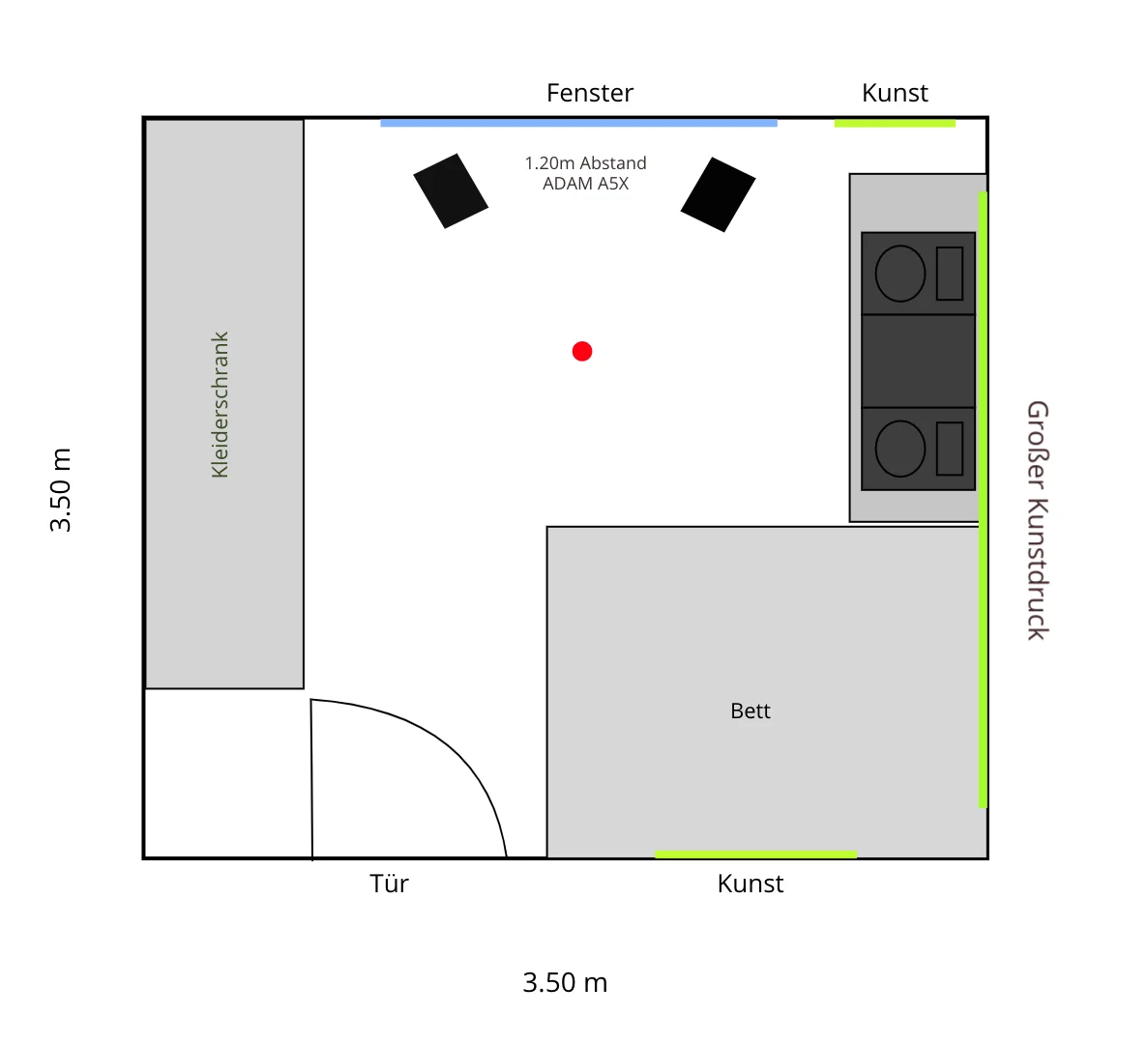

So, hier ist eine originale getreue Skizze von meinem Raum.
Das größere Problem mit Akustikelementen ist angebrachte Kunstdruck an der Wand, den ich nicht abnehmen möchte.
Infos zu meiner Lautsprecher Aufstellung:
- ADAM A5X - Stehen auf typischen Studiomonitor Stativen mit einer Höhe von 1.20 m, die ich momentan am besten finde.
- Meine Ohren befinden sich dann circa zwischen dem Tweeter und Mid Speaker.
- Habe es mal auf zwischen 1.30 m und 1.50 m probiert bzw. vorher gehabt. Mag ich nicht vom Klangbild da es unausgeglichener in der Höhen und Mid-Range klingt.
- Die Lautsprecher haben einen Abstand von 15cm zum Fenster. :D
- Dazwischen liegt mein Tisch mit Monitor, Keyboard etc.
