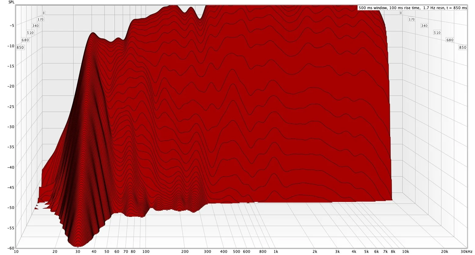

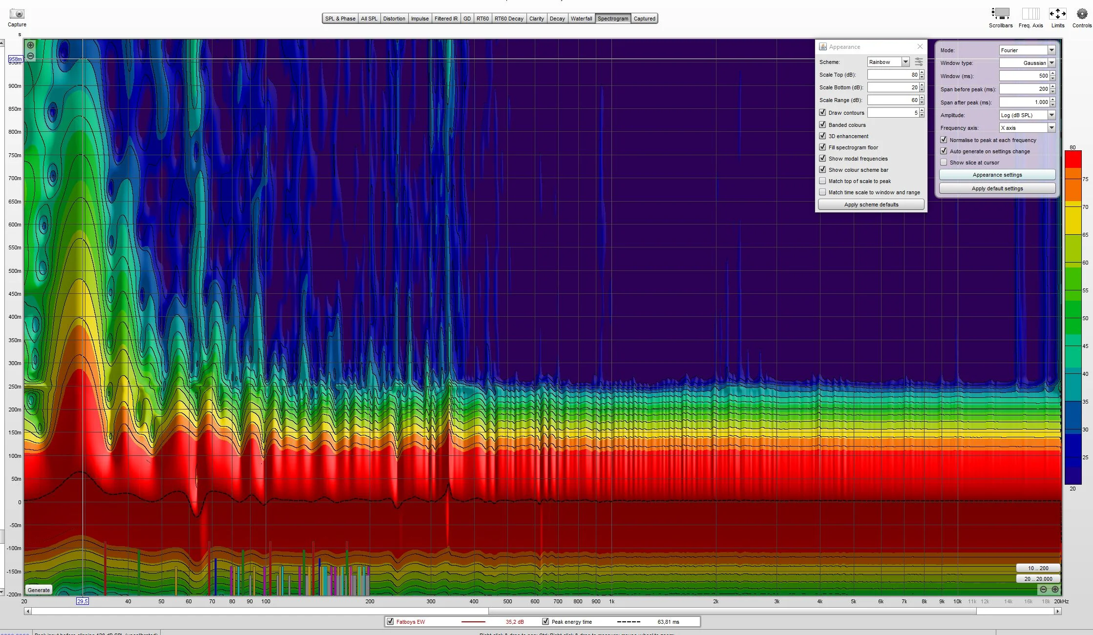

die Datei lässt sich von mir nicht öffnen, REW sagt, dass es keine mdat ist o_O
Du musst dein Spectogramm auf 60dB-Darstellung stellen, nicht auf 40, sonst sieht es besser aus, als es ist.
Außerdem hast du unter 300Hz einen kontinuierlichen Pegelabfall, wo weniger ist, schwingt auch weniger nach.
Für die ungeschönte Wahrheit Spectogramm auf 60dB stellen (unter Limits) und normalize to peak anhaken (unter Controls).
Außerdem kannst du in deinem Wasserfall sehen, dass du dir den Hochton jetzt ziemlich tot gedämmt hast, du bist mehr oder weniger bei 100ms, es sollten optimalerweise 200-300ms sein.

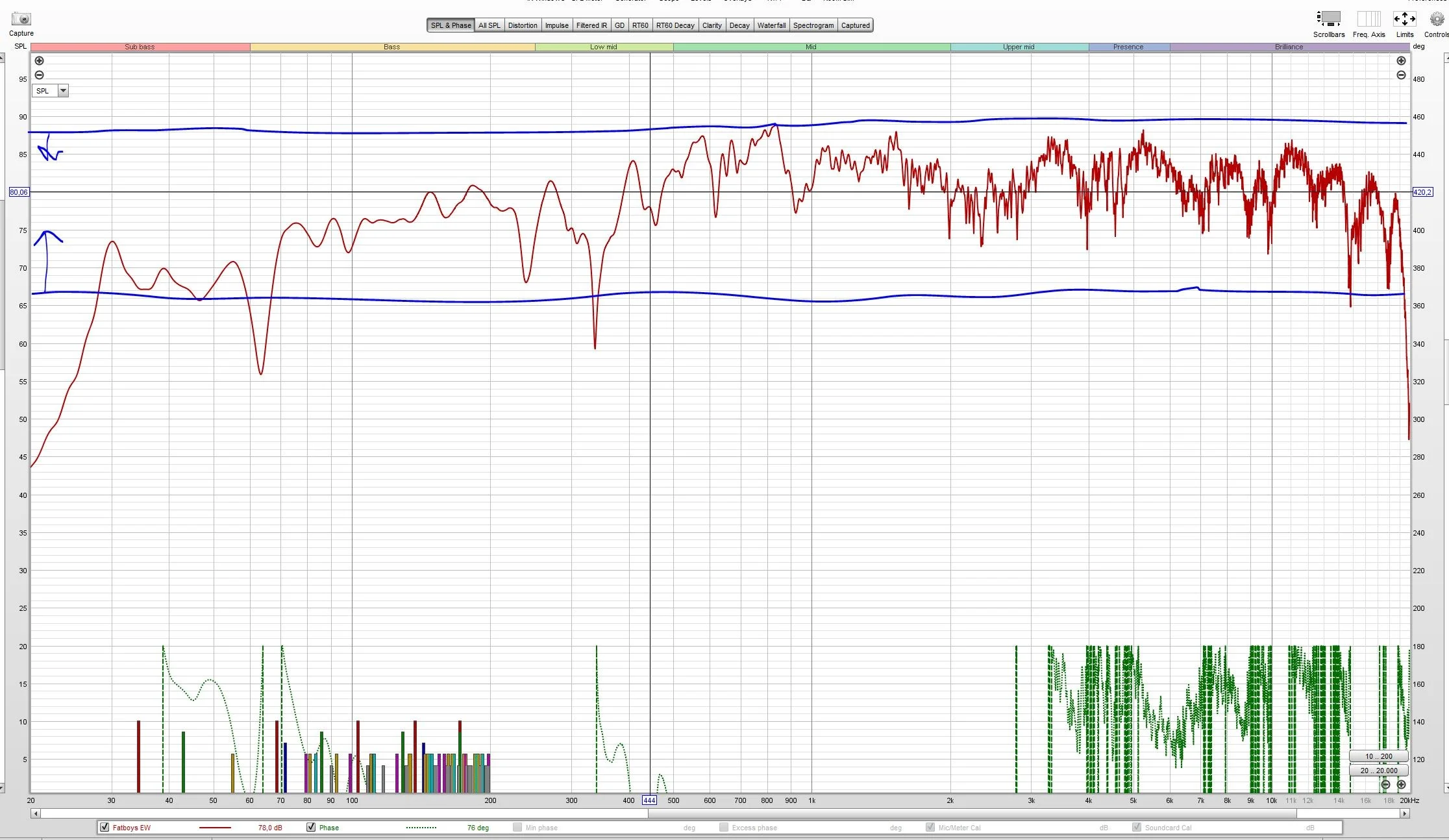

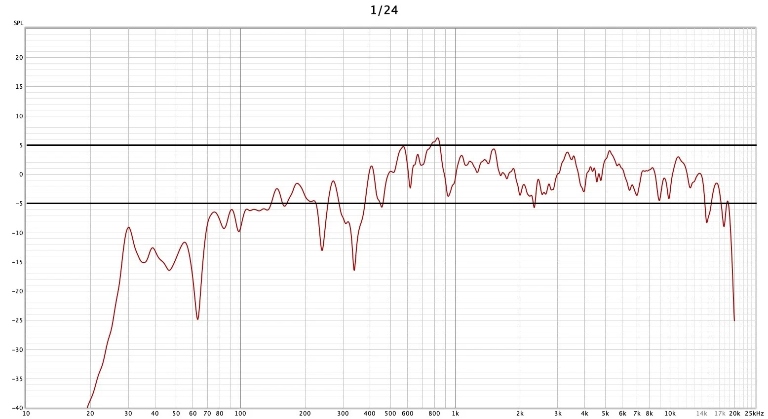

Abgesehen von der tiefen Mode sieht es deutlich besser aus finde ich mit dem Messmikro. Allerdings wird das ja der kleine Speaker gewesen sein? Mich würden die Mains interessieren. Die müssten eigentlich auch mehr Bass-Power darstellen können oder? Oder sind die wirklich so abfallend im Bass?
Hab mal wie es @altes empfohlen hat skaliert:
Ansonsten würde ich versuchen, die rund 25db Range (ohne Sbir) in eine 10db Range zu bringen! Eine Absenkung der tiefen Mode könnte dabei helfen mit neuen Maßnahmen.... Vielleicht aber auch ein Subwoofer, der den Bass hochzieht käme mir bei Anblick des FG in den Sinn. Oder war bei der Messung der Sub ausgeschaltet? Und @altessockenfach hatte ja auch noch Hinweise gegeben zum Thema Höhen überdämmt, womit er vermutlich Recht haben wird.

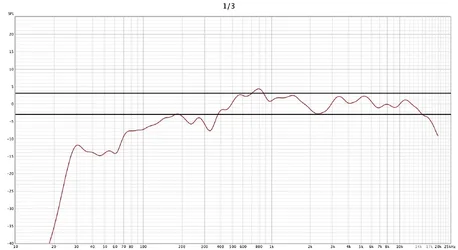

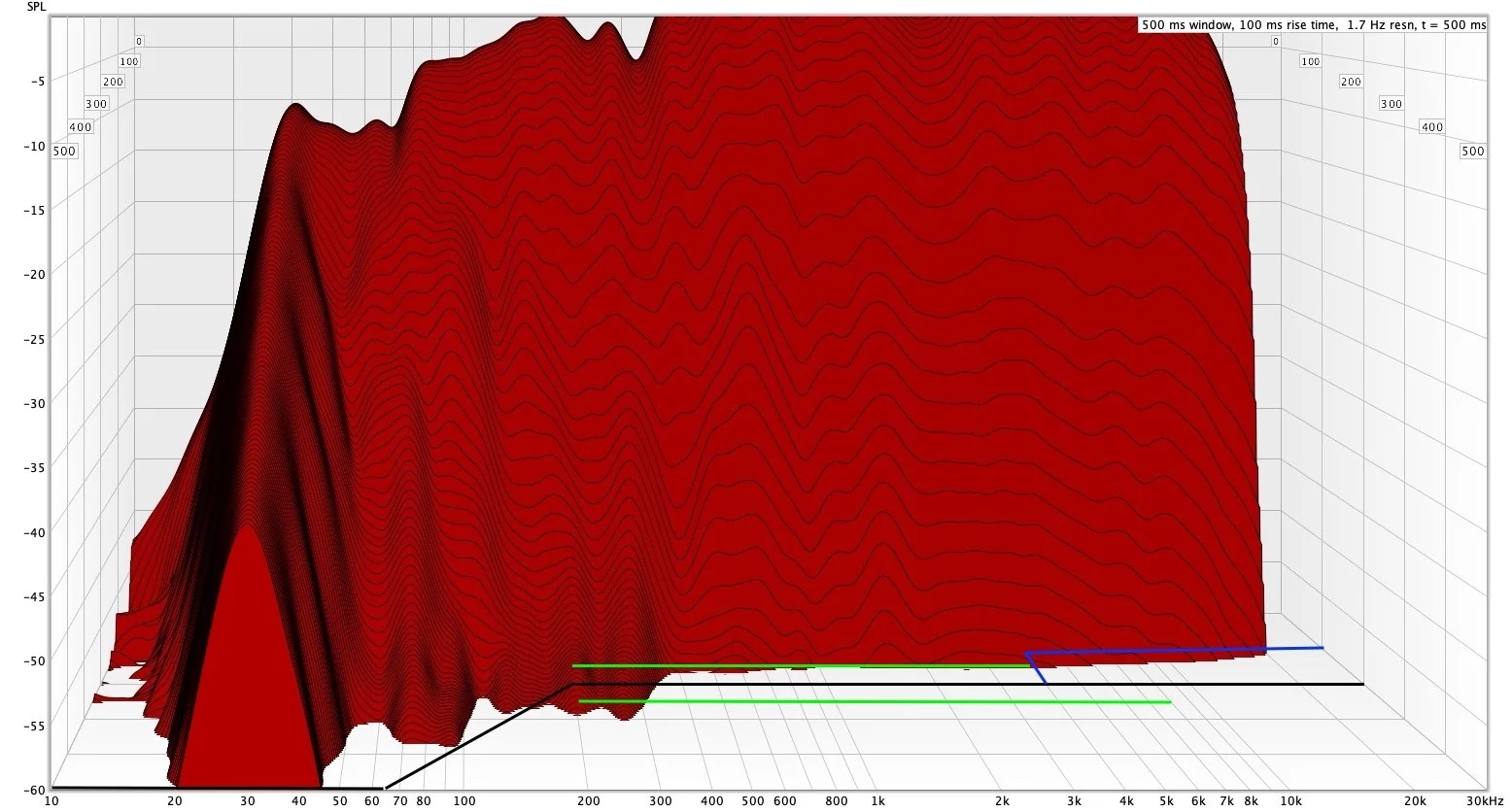

Auch wenn das Konzept hier noch nicht voll aufgegangen ist muss man die Flinte nicht ins Korn werfen.
Die 2 schwarzen Linien begrenzen den Bereich wo du eigentlich hin willst insgesamt:
Eigentlich. Heißt wenn du dass schaffst dann ist der Raum wirklich Top Notch, was er sicher nicht sein muss. Heißt wenn das mal eine +/- 7 Range am Ende wird ist das trotzdem ok, aber recht viel weiter darunter fällt dann auf jeden Fall nicht mehr unter die Kategorie erfolgreiches Konzept.

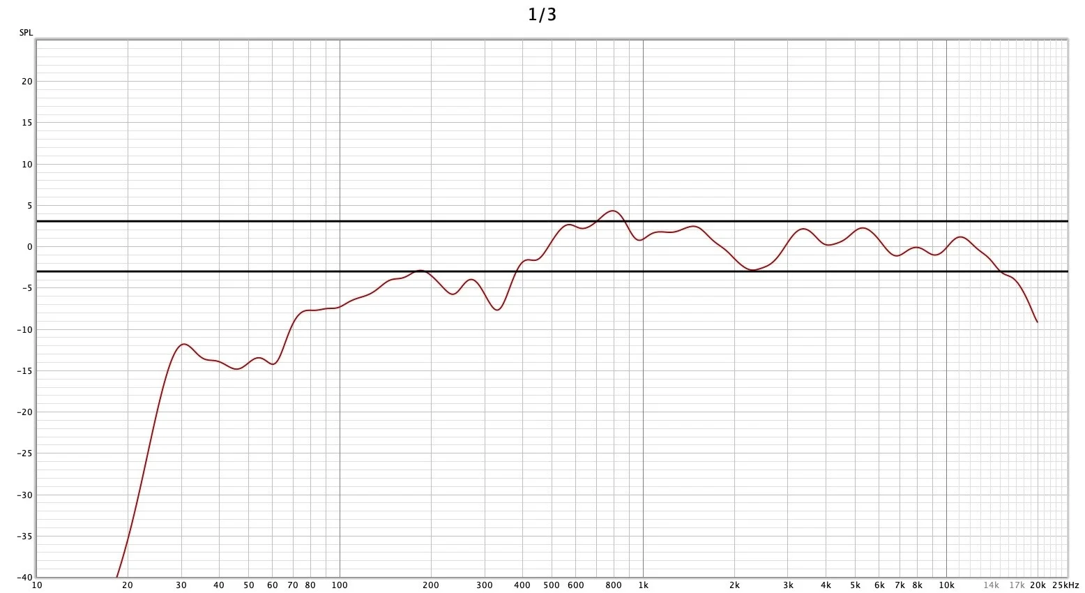

Hier noch mal in der EBU konforme Darstellung im 1/3 Smoothing, passend hier die +/-3db Range als Ziel:Untitled1.webp
Wie du siehst liefert dir dieses Paar Speaker keine brauchbare Info unter 100 Hz.

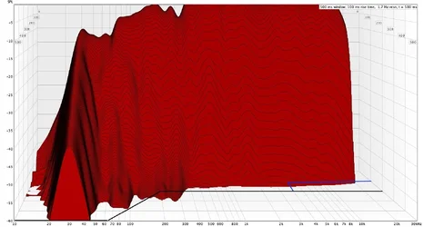

Die schwarze Linie zeigt den optimalen Nachhallverlauf für deinen Raum.
Du kannst alles was ich hier schreibe auch hier zum Vergleich nachschauen:
https://tech.ebu.ch/docs/tech/tech3276.pdf
Die Ebu erlaubt weniger Nachhall über 4k. Es gibt tatsächlich auch Leute die es oben rum trockener wollen.
Im Gegenzug ist auch etwas mehr Nachhall unter 200 Hz erlaubt.
Man beachte, dass die Ebu von Terzbändern spricht bei der Beurteilung des Nachhalls. Das heißt man muss auch den Wasserfall auf 1/3 Smoothing einstellen.
Im Bereich von 200 Hz bis 8khz sind sogar nochmal Abweichungen von + /- 50 ms erlaubt von der optimalen Kurve. Dabei sollten aber die Sprünge zwischen direkt aneinander liegenden Terbändern wirklich auch nur 50 ms max sein.
Grob hier nochmal eingezeichnet:
Beim Spectrogramm kann das Smoothing nicht angepasst werden. Deswegen hier final besser den Wasserfall nehmen.
Heißt wenn man sich den Raum in Bezug auf Nachhallzeiten mit diesen Boxen anschaut, ist bis auf die tiefste Mode ja eigentlich alles soweit ok. Die kauert halt schon noch 850 ms rum.
Betonung liegt schon auch auf "diesen Boxen" weil sich dass sehr schnell ändern wird wenn man Boxen nimmt die auch im Keller dampf haben und nicht ab hundert abkacken. :)
ETC/Impuls hab ich nicht ausgewertet, ergibt keinen Sinn da groß was zu analysieren, weil garantiert alles voll ist bei dem Tisch un Racks, etc. Was für die meisten auch ok ist. (Für mich auch)
Ich denk wenn man die 4 fetten Ecken da mit geeignetem Material füllt kann man diese tiefe Mode schon auch etwas besser bändigen.
