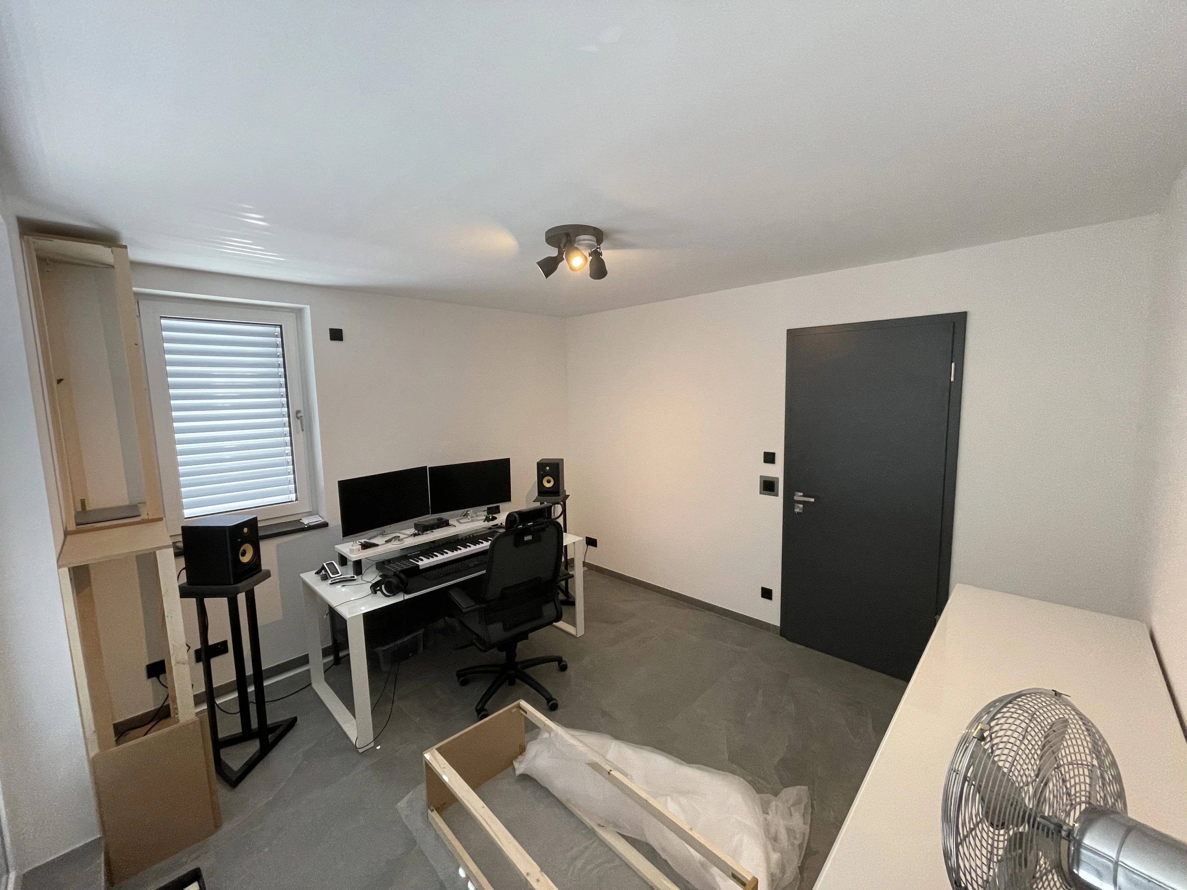

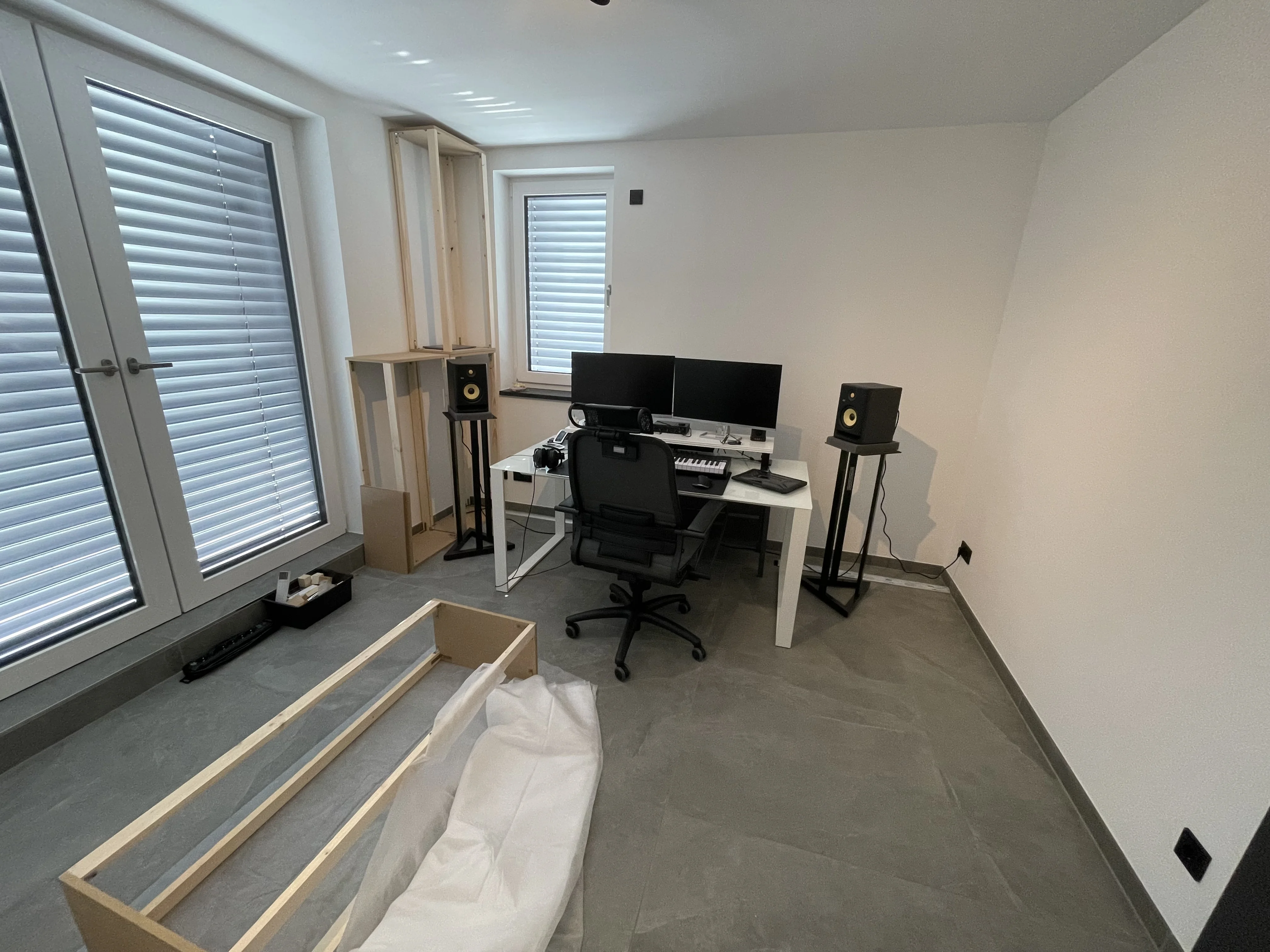

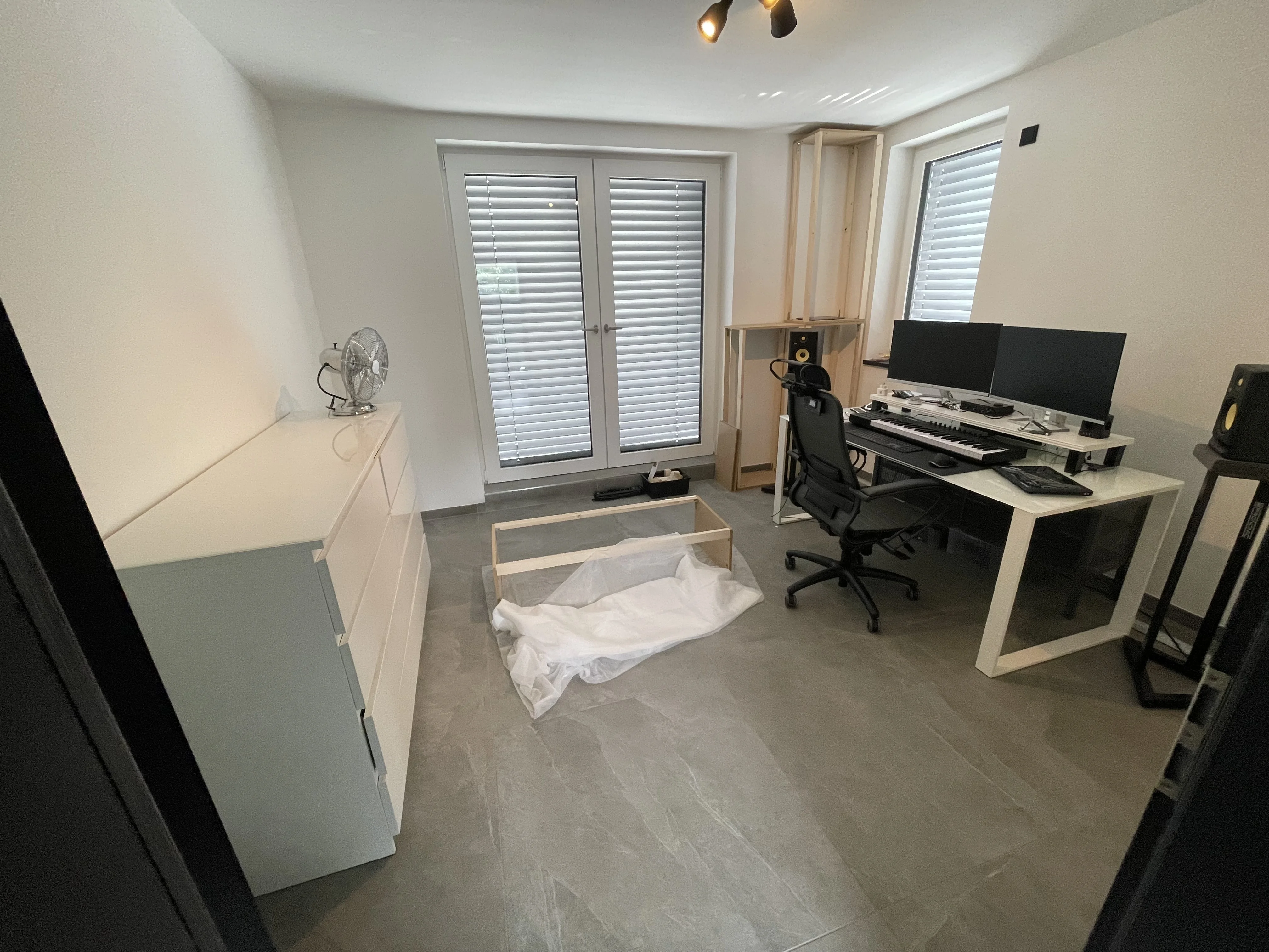

Ich versuche gerade meine Raumakustik zu verbessern und bräuchte ein bisschen Hilfe.
Bilder zu meinem Zimmer.

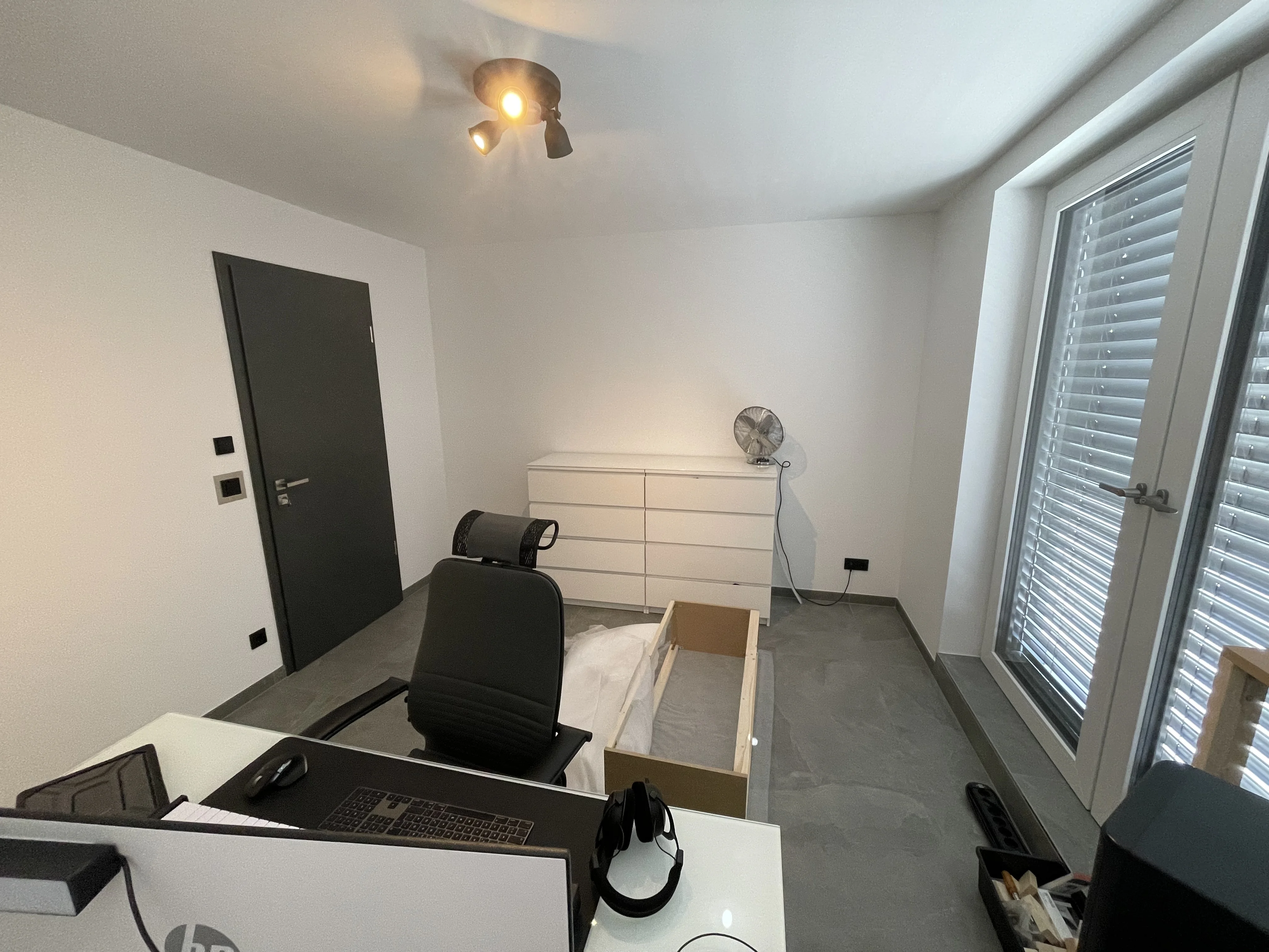

Date zum Zimmer:
Höhe 255cm // Breite 378cm // Tiefe 342cm
Boden: Fliesen Feinstein
Wände sind aus Ziegelstein, Malerflies drauf und bestrichen
Betondecke mit Malerflies und bestrichen
Eine Vollholzzimmertür, Doppelglaßtür zur Terrasse und ein kleines Zimmerfenster ist im Raum.
(siehe Bilder)
Einrichtung:
Glastisch und an der Rückwand eine Malm-Kommode
Bin gerade dabei für die Ecken Bassfallen zu bauen. 30 cm tiefe // 50cm Breite // 120cm hoch
Die ersten 4 Grund-Gerüste habe ich schon gebaut.
Ich habe mir bei Hofa eine Angebot erstellen lassen. (siehe Bilder)
Das ist mir aber alles viel zu teuer und kann ich mir nicht leisten.
Daher versuche ich alles, so gut es geht, selber zu bauen.

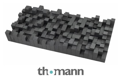

Diffuseren: von Thomann* entweder
1. 8 t.Akustik Manhatten 600 x 600 x 150 mm für 89EUR (ein Paket 2 Stück)
www.thomann.de
2. 8 t.Akustik WDS-7 600 x 600 x 70 mm für 89EUR (ein Paket 8 Stück)
www.thomann.de

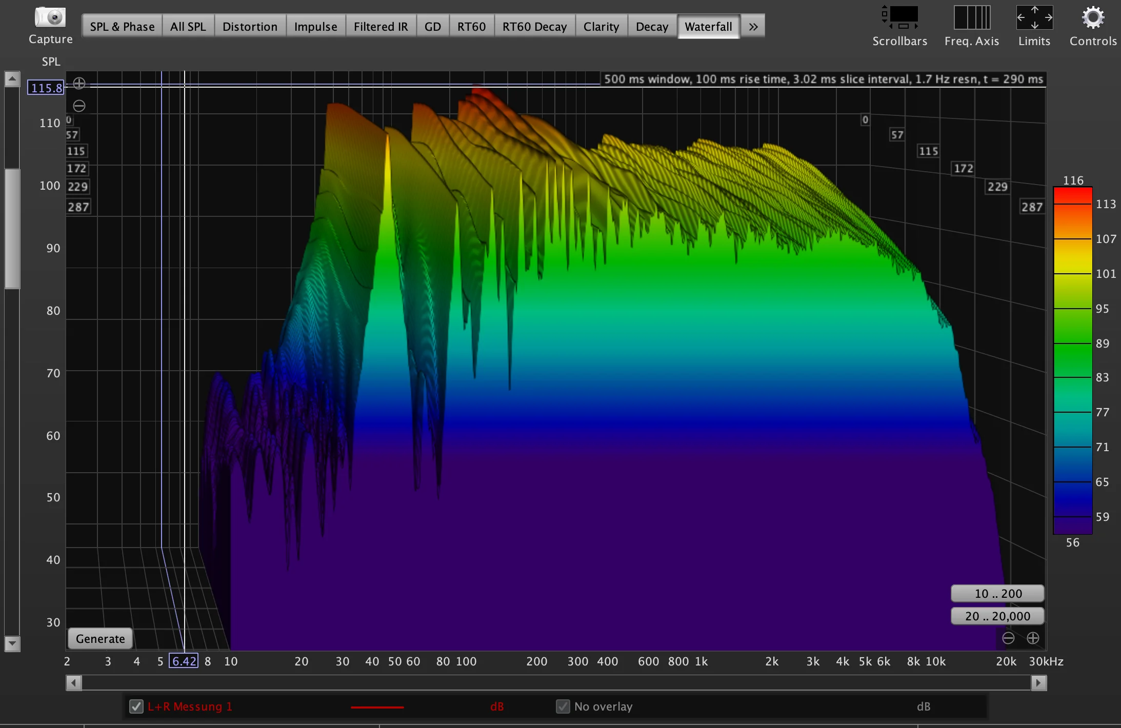

Habe mir jetzt auch ein Messmikrofon gekauft und werde mit REW das ganze
ausmessen, nur mit Tisch und Kommode im Raum.
* t.akustik Diffusor Manhattan GR eps set
t.akustik Diffusor Manhattan Graphit eps 2er set; Diffusor Akustik Elemente aus gehärtetem EPS Schaum; zur Optimierung der Raumreflektionen und des Raumklanges; geeignet für Tonstudios, Radiostation, Homerecording und HiFi-Räume; Wirkbereich ca. 900...
* t.akustik WDS-7 Diffuser Set 8pcs
t.akustik WDS-7 (8er-Set), Diffusor zur Optimierung der Raumakustik, Diffusorprofil: Stufen, das Abstrahlverhalten wurde durch ein spezielles Design optimiert, der richtige Einsatz des WDS-7 optimiert die Raumakustik und verleiht dem Raum eine...
89,00€
