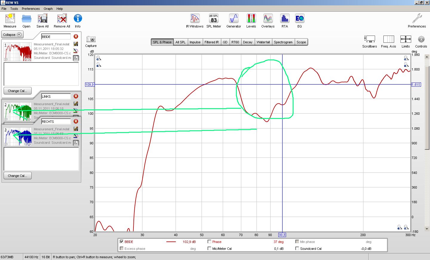

  • #85
also mich würde immernoch das loch stören.
nun haben wir aber ein problem ohne großen aufwand per ferndiagnose heraus zu finden wo genau die ursache liegt.
klar ist dass es unterschiedich bei rechts und links ist wegen dem fenster auf der rechten seite (anderes masseverhältnis)
ich tippe auf sbir und zusätzlich wahrscheinlich auch der knoten einer raummode am abhörplatz.
das ganze baulich zu lösung wäre sehr aufwendig.
ich denke die ökonomischste lösung wäre ein subwoofer. da hat man mehr freiheit was die aufstellung der bassquelle betrifft.
crossoverfrequenz bei 90-100hz um das loch zu "umgehen"
laut ETC hast du aber auch noch nichts gegen die erstreflexionen gemacht. sieht man auch deutlich am frequenzgang im mitten und hochton.
lg

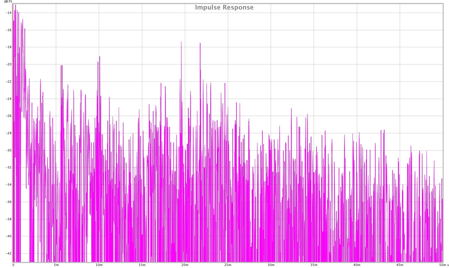

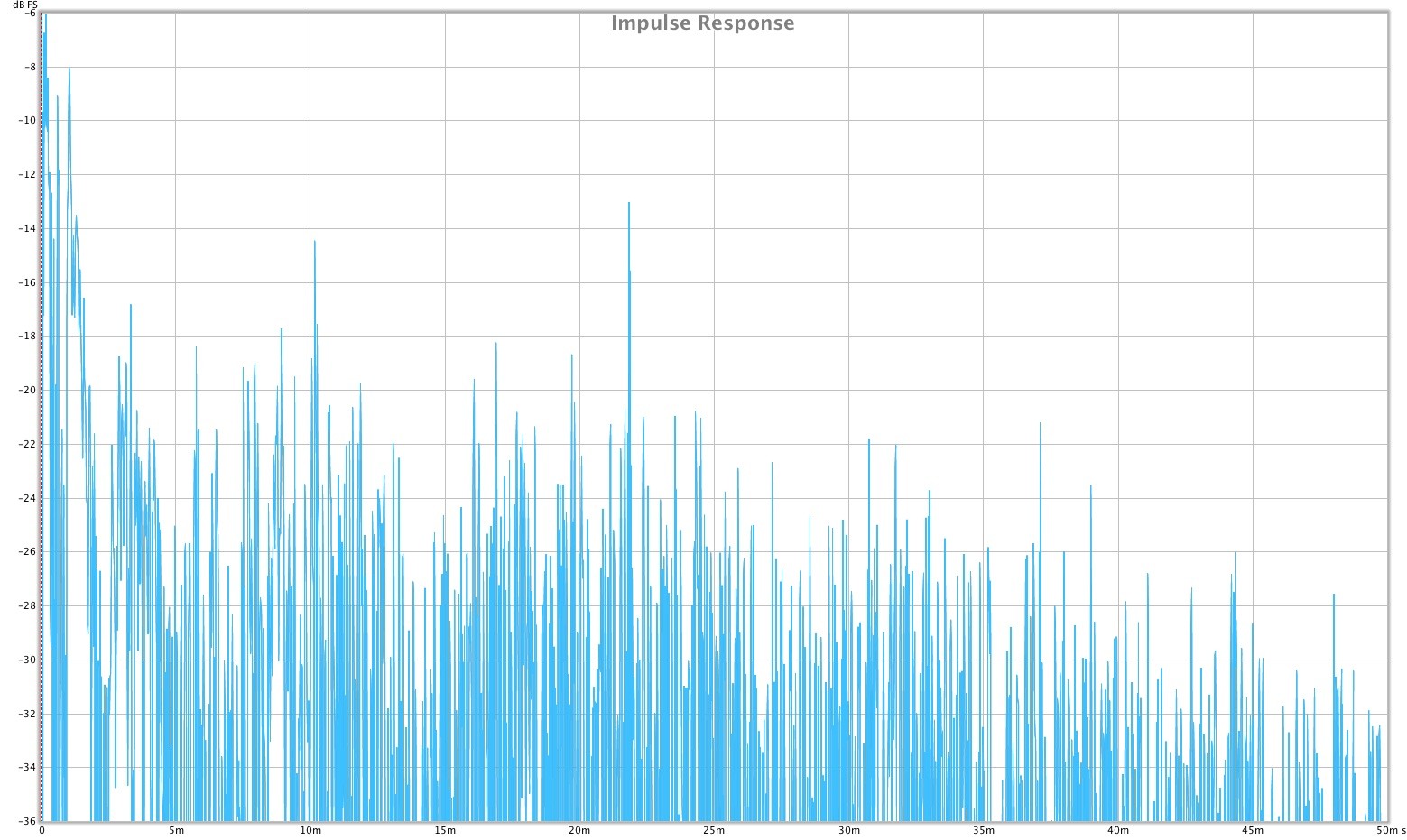

  • #93
Zur Info: Absorber hängt über mir und hält bisher sogar ;-)
Habe nochmal eine Messung gemacht, unten angehangen zum Vergleich die Messung wo er noch nicht hing und die mit Absorber... Sind scheinbar immer noch 2 größere Reflektionen aber nunja...
Aber so gefühlt vom Bild siehts aufgeräumter aus...? :-|

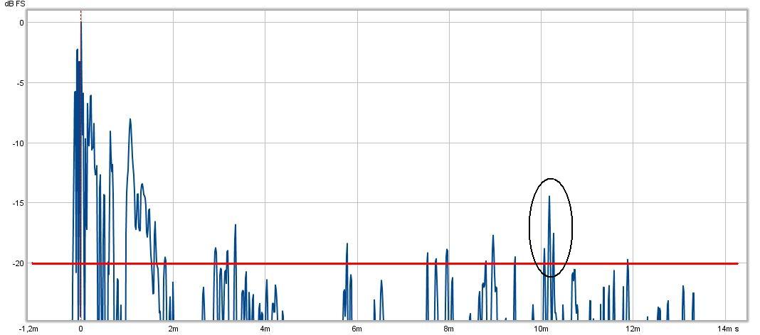

Hallo
Vielleicht ist beim messen (Grafiken #93) was schief gelaufen.
Da sind ja spitzen bis -14dB sichtbar.
Die letzte Messung zeigt auch noch reflektionen über -20dB aber nicht so schlim .
Mich würde besonders die Spitze bei 10ms noch stören.(siehe Anhang)
Die starken Reflektionen in den ersten 2ms dürften vom Tisch kommen.
die Boxen stehen jetzt nicht mehr direkt an der Wand sondern ein wenig davon weg, dafür etwas enger zusammen. Ich hatte ja damals zig Messungen gemacht und mit der Position die kleinste Senke im unteren Bassbereich gehabt. Ganz an der Wand waren die Löcher nämlich wesentlich extremer...
Das selbe Problem hatte ich auch in meinem Raum.
Wegen der 30cm vertiefung (Fenster).
Daher hatte ich alles umgedreht, damit ich meine Monitore an die Wand stellen konnte :)
Mal sehen wie es weitergeht (wegen Sub)
Bert
