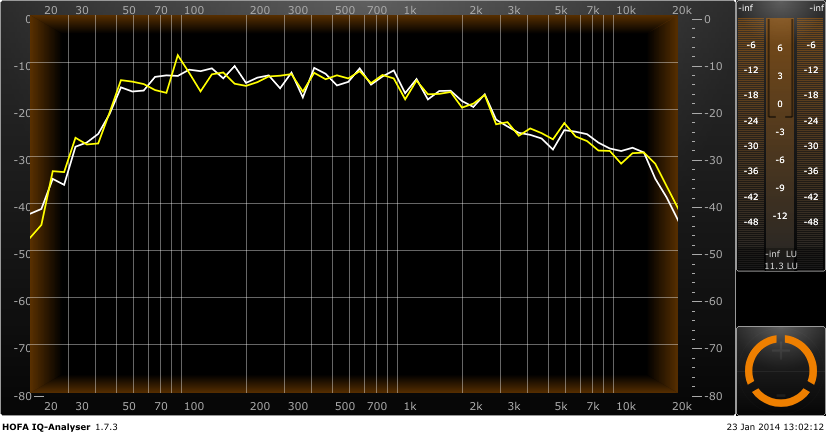

Hier die Antwort von Hofa:
wir haben uns sehr gefreut, dass du am 5. HOFA XMAS Mixcontest teilgenommen hast. Auch wenn deine Mischung nicht der Siegermix ist, möchten wir dir doch für deine Arbeit unseren Respekt aussprechen – der Contestsong war in diesem Jahr vor allem wegen des umfangreichen Vocal-Arrangements eine echte Herausforderung.
Im Folgenden findest du eine kurze Analyse deiner Arbeit, in der wir dir in ein paar Worten ein kurzes Feedback zu deiner Mischung geben wollen.
Du hast einen Mix abgeliefert, dem man die viele Arbeit anhört. Er ist in vielen Punkten „handwerklich“ sauber gemacht, die meisten Lautstärkeverhältnisse sind gut gesetzt.
Allerdings ist dein Mix stark gelimited. Dadurch geht die Songdynamik etwas verloren und der Mix wird ein wenig technisch.
Zudem ist die Mischung in den Bässen und Tiefmitten relativ schwach, was den Sound etwas schlank und wenig warm werden lässt. Auch wenn unser Mix in keinster Weise Referenzanspruch erhebt, ist es vermutlich trotzdem interessant für dich, die Frequenzkurven der beiden Versionen zu vergleichen. Die weiße Kurve des Analysers zeigt unseren Mix, die gelbe deine Mischung.

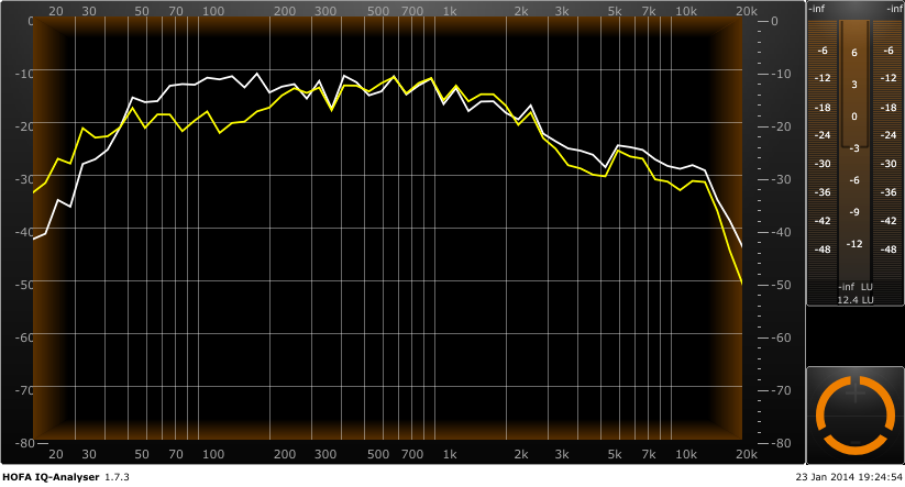

Du hast einen technisch sauberen Mix mit einem angenehmen Grundsound und einem ausgewogenen Frequenzspektrum erstellt, bei dem uns aber noch ein paar Dinge aufgefallen sind. Ein paar Lautstärkverhältnisse sind unserer Meinung nach nicht optimal gesetzt – so ist etwa die Begleitgitarre auf der linken Seite ziemlich laut – auch und gerade gegen die Leadvocals.
Bei diesem Stück würde zudem ein Mix mit noch mehr räumlicher Tiefe und Drei-Dimensionalität besser passen.

  • #91
Hi @Guitar TT
Laut Analyzer kommt Dein Mix verdammt nah ans Original!
Ist das wieder so ein Geschmackssache-Ding bei Hofa ?
gruß
Bordon

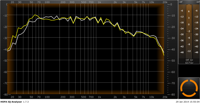

habe auch eine antwort
naja dabeisein ist alles!
Du hast einen Mix abgeliefert, dem man die viele Arbeit anhört. Er ist in vielen Punkten technisch sauber, die meisten Lautstärkeverhältnisse sind sehr gut gesetzt.
Allerdings ist die Mischung in Bezug auf Räumlichkeit vor allem im letzten Refrain etwas flach – hier könnte er noch mehr aufgehen.
Zudem ist die Mischung etwas matt und in den Höhen ein wenig belegt. Auch wenn unser Mix in keinster Weise Referenzanspruch erhebt, ist es vermutlich trotzdem interessant für dich, die Frequenzkurven der beiden Versionen zu vergleichen. Die weiße Kurve des Analysers zeigt unseren Mix, die gelbe deine Mischung.

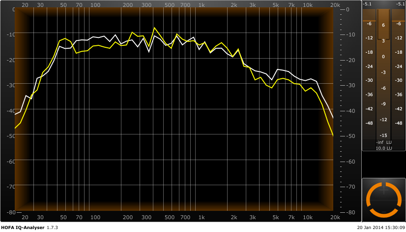

Hallo Klaudius,
Du hast einen in sich schlüssigen und technisch einwandfreien Mix mit größtenteils guten Lautstärkenverhältnissen erstellt, bei dem uns vor allem das Playback sehr gut gefallen hat.
Allerdings ist dir der Vocalsound nicht ganz so gut gelungen. Der Leadgesang klingt relativ technisch und wenig natürlich; auch der verwendete Hall erzeugt keine schöne, „organische“ Räumlichkeit.

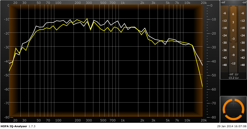

Du hast einen in sich sehr schlüssigen Mix mit größtenteils guten Verhältnissen erstellt, bei dem uns aber noch ein paar Dinge aufgefallen sind.
Zum einen fanden wir das Schlagzeug als Ganzes etwas zu laut und dominant für diesen „besinnlichen“ Weihnachtssong. Zum andern ist der Gesamtklang ein wenig mittig geraten. Gerade der „Wärme- und Druckbereich“ ist ein wenig schwach.
Insofern bemerkenswert, als daß die Hihat im Referenzmix deutlich hervortritt, viel mehr als bei mir.
Aber mit diesen Referenzkurven, da halt ich nicht soooo viel von. Bei mir ist lediglich der Vocal im Refrain zu laut geraten und die Gitarre hätte etwas besser gefeatured sein können. Das ergibt natürlich dann einen etwas wärmeren Sound, das ist richtig, aber der Grund sind Levels und nicht das Soundspektrum.
