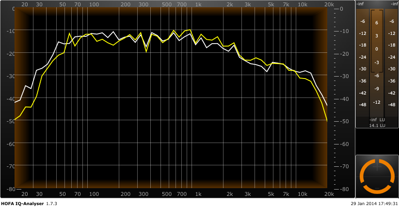

..dat war wohl nix...
Hallo Benjamin,
wir haben uns sehr gefreut, dass du am 5. HOFA XMAS Mixcontest teilgenommen hast. Auch wenn deine Mischung nicht der Siegermix ist, möchten wir dir doch für deine Arbeit unseren Respekt aussprechen – der Contestsong war in diesem Jahr vor allem wegen des umfangreichen Vocal-Arrangements eine echte Herausforderung.
Im Folgenden findest du eine kurze Analyse deiner Arbeit, in der wir dir in ein paar Worten ein kurzes Feedback zu deiner Mischung geben wollen.
Du hast einen in sich schlüssigen und technisch einwandfreien Mix mit kreativen Einfällen und größtenteils guten Lautstärkenverhältnissen erstellt. Allerdings hat uns die Frequenzstaffelung nicht hundertprozentig überzeugt .
In den Tiefmitten fehlt es etwas an Kraft, der Bereich zwischen etwa 1 und 3 kHz ist dagegen eher laut. Dadurch wird der Sound ein wenig technisch und der Mix als Ganzes nicht „warm“ oder „voll“ genug. Die Mitten sorgen für einen Hauch von „Telefonsound“.
Auch wenn unser Mix in keinster Weise Referenzanspruch erhebt, ist es vermutlich trotzdem interessant für dich, die Frequenzkurven der beiden Versionen zu vergleichen. Die weiße Kurve des Analysers zeigt unseren Mix, die gelbe deine Mischung.

Habe auch mitgemacht und hier ist das Ergebnis:
Du hast einen in sich sehr schlüssigen Mix mit größtenteils guten Verhältnissen, guter Räumlichkeit und einer schönen Songdynamik erstellt. Handwerklich gibt es gar nichts auszusetzen – allerdings hat uns die Frequenzverteilung nicht hunderprozentig überzeugt.
Vor allem in den Mitten oberhalb von etwa 800 Hz ist der Mix ein wenig „unaufgeräumt“ (Vocals, Strings, Gitarren) und auch zu laut, was zu einem ein wenig „telefonischen“ Sound führt.
